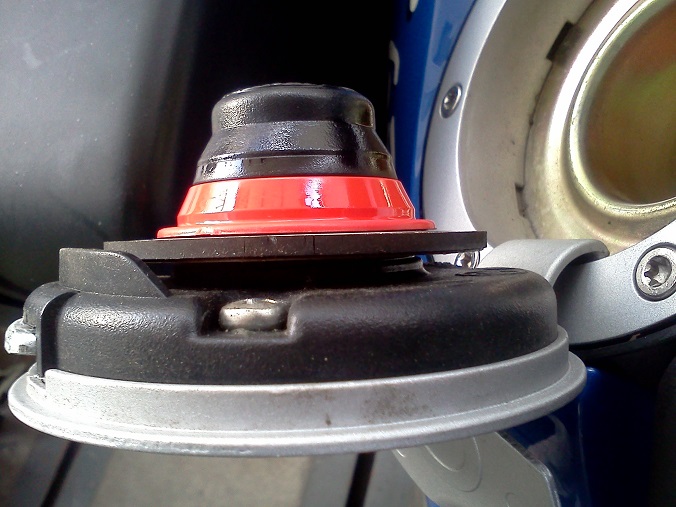

Also wenn das einfach so rausläuft, weil etwas Sprit Richtung Deckel schwappt, so ganz ohne Druck, dann ist das meiner Meinung nach was faul. Vor allem, weil Du schreibst, dass Du den Deckel bewegen kannst...
Richtig zugedrück hast Du ihn, ja? Der Deckel liegt bündig mit der Blende drumherum? Mach mal ein Bild vom geöffneten Deckel, vielleicht kann man ja im Vergleich erkennen, ob bei Dir was anders ist.
Ich tanke bei meiner Dakar immer soweit, bis der Sprit an der Oberkante diese Bleches steht. Und bei mir ist noch nicht ein Tropfen rausgelaufen...

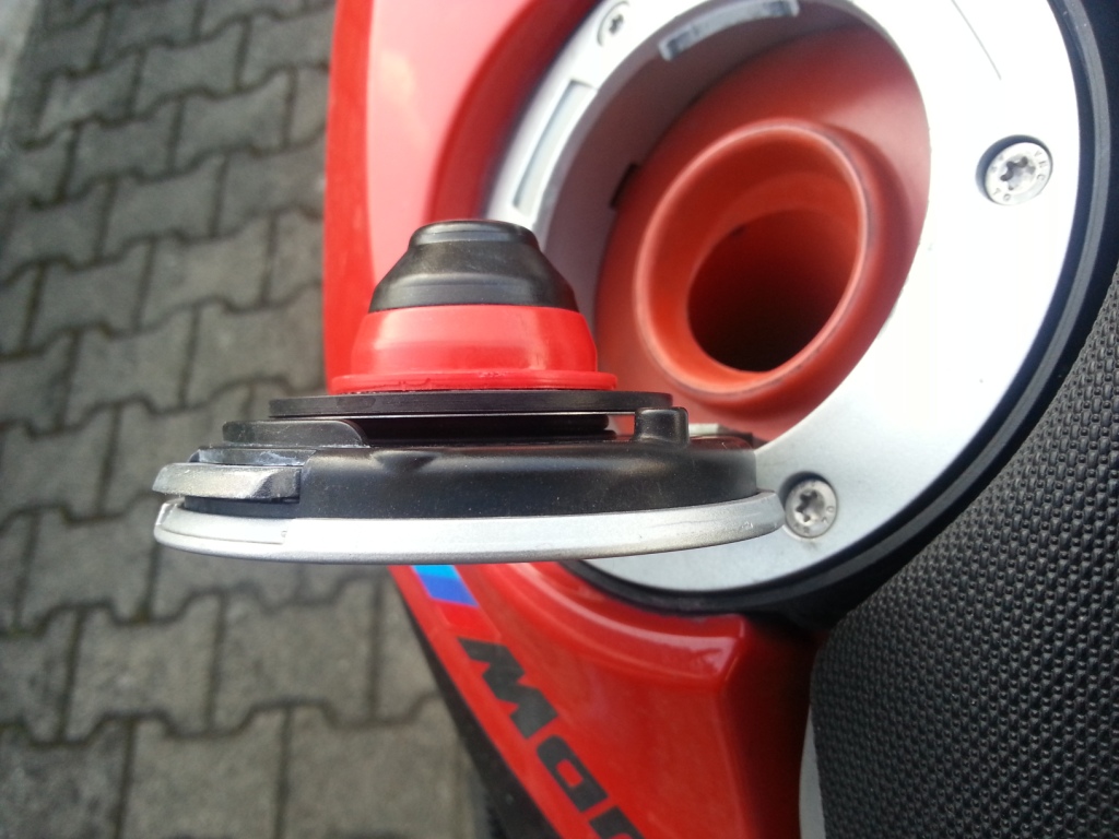

Hallo Karsten,
hier ein Bild des geöffneten Deckels. Ich kann eigentlich keine Beschädigungen feststellen, alles scheint ok zu sein.
Wenn ich den Deckel schließe rastet er sauber ein und ist bündig mit dem Ring.
Unter der Dichtung ist eine dünne Metall-Federscheibe, die diese wohl andrücken soll. Darunter wiederum scheint ein O-Ring zu sein, der wohl den Abstand einstellt.

Mmmh...da kann ich auf den ersten Blick nix erkennen, das sieht bei mir ähnlich aus (auch wenn mein Dichtgummi schon porös wird).
Scheinen sich nur Feinheiten von F zu G geändert zu haben.
Ist der Schlauch für die Entlüftung auch ordentlich dran (falls das überhaupt ein Schlauch ist...)?
Viel Erfolg bei der Fehlersuche, vielleicht meldet sich ja noch ein Leidensgenosse.

G 650 GS
Hallo, das Dings ist repariert. Ausgetauscht wurden der Tankstutzen (auf dem Foto im Beitrag #3 schön rot zu erkennen) und die darunter liegende Dichtung. In dieser Skizze sind es die Teile Nummer 4 und 5.
