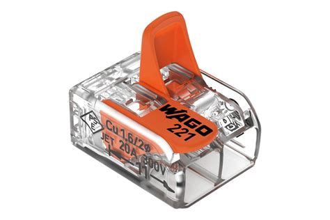

jetzt werd ich vermutlich gesteinigt, ich hab WAGO Klemmen verwendet, Querschnitt dürfte irgendwas um 0,5 mm sein
Öffnen/Trennen solcher Stecker meistens durch wegheben oder Eindrücken einer Verriegelung an der Seite.

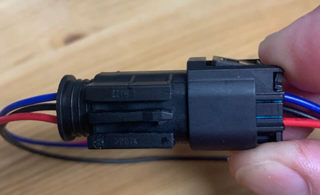

Ich wollte eigentlich wissen wie ich die Steckerkappe an der Motorradseite abbekomme
Ich meine mich zu erinnern, dass die Kappe mit einer kleinen Plastik-Nase am Stecker gesichert ist. Die kann man mit einem schmalen Schraubendreher etwas nach unten drücken und die Kappe dann abziehen.

Ich habe noch ein paar Stecker für ein Y-Kabel herumliegen, daher kann ich das einfach am Bild zeigen.
Vorsicht, nach "auf" kommt "ab", wenn man mit dem Schraubendreher oder etwas anderem hebelt!
Am hinteren Ende des Steckers auf die Verriegelung drücken, damit sich der Bügel von der Nase abhebt und Stecker auseinanderziehen. Den Mechanismus findet man auch bei anderen Steckverbindungen.

Danke nochmal für alle Antworten, mit der Drückmethode hat es geklappt. 😃
