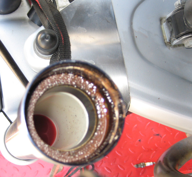

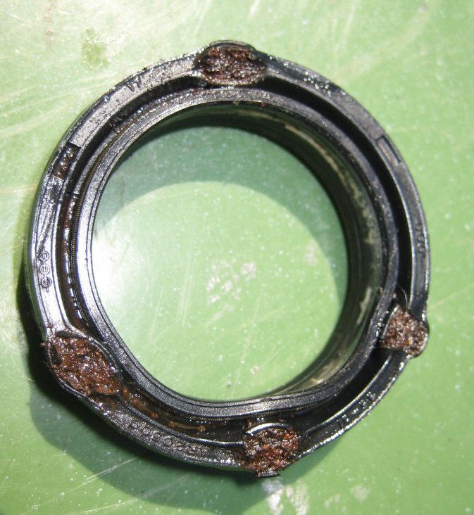

Ich glaube den (oder die) Übeltäter gefunden zu haben...:unsure:! Ich hatte die Standrohre ausgebaut und mal auf einem Glastisch gedreht und betrachtet, auch mit Licht dahinter. Ich bin mir jetzt sehr sicher dass die Teile sehr gerade sind :). Also dachte ich mir "Ok... Dann mal auf gut Glück die Dichtringe nochmal neu und sauber tauschen." - Beim Vergleich sah die Dichtlippe des alten Rings weiter aus, als die des Neuen. Spaßeshalber mal nachgemessen: Tatsächlich ist der Innendurchmesser des neuen Rings 2mm kleiner als der des Alten.
Leider hatte ich nach der Schrauberei heute keine Zeit mehr zum Fahren - die Probefahrt kommt also morgen, ich werde berichten.
Schon seltsam, dass die neuen Ringe einen kleineren Innendurchmesser haben oder? Woran könnte sowas liegen? Auf einen seltsamen Verkäufer reingefallen? :confused:

habe die Erfahrung bei einigen Wellendichtringen für Oldtimer und Youngtimer gemacht. Denke das es mit der Zeit eben Toleranzen gibt (weshalb auch immer? Vielleicht werden gerade die Dichtringe für ältere Modelle die nicht mehr so häufig gebraucht werden zugekauft und in der Hinterhofwerkstatt Bangladesch's von einem 12 Jährigen aus der Form geschabt.....?). Wie auch immer... die verjüngung der Innenliegenden Feder so wie es @Bergler beschrieben hat funktioniert einwandfrei. Viel erfolg morgen ;)

was diese wedis nach meinem wissen eigentlich killt, ist schnöder rost!
die nicht vollständig einvulkanisierten stahlringe der wedis rosten, quellen auf und verformen das "gummi".
bilder hiervon hab ich schon irgendwo in diesem zusammenhang gepostet.
sicher kommts in manchen fällen auch zu ausfällen wegen verschleißes der dichtlippen.
aber mit neuen, guten ringen easy zu beheben, weil die rep. im gegensatz zu konventionellen gabel, die dafür meist fast vollständig zerlegt werden müssen, quasi im vorbeigehn erledigt ist.
