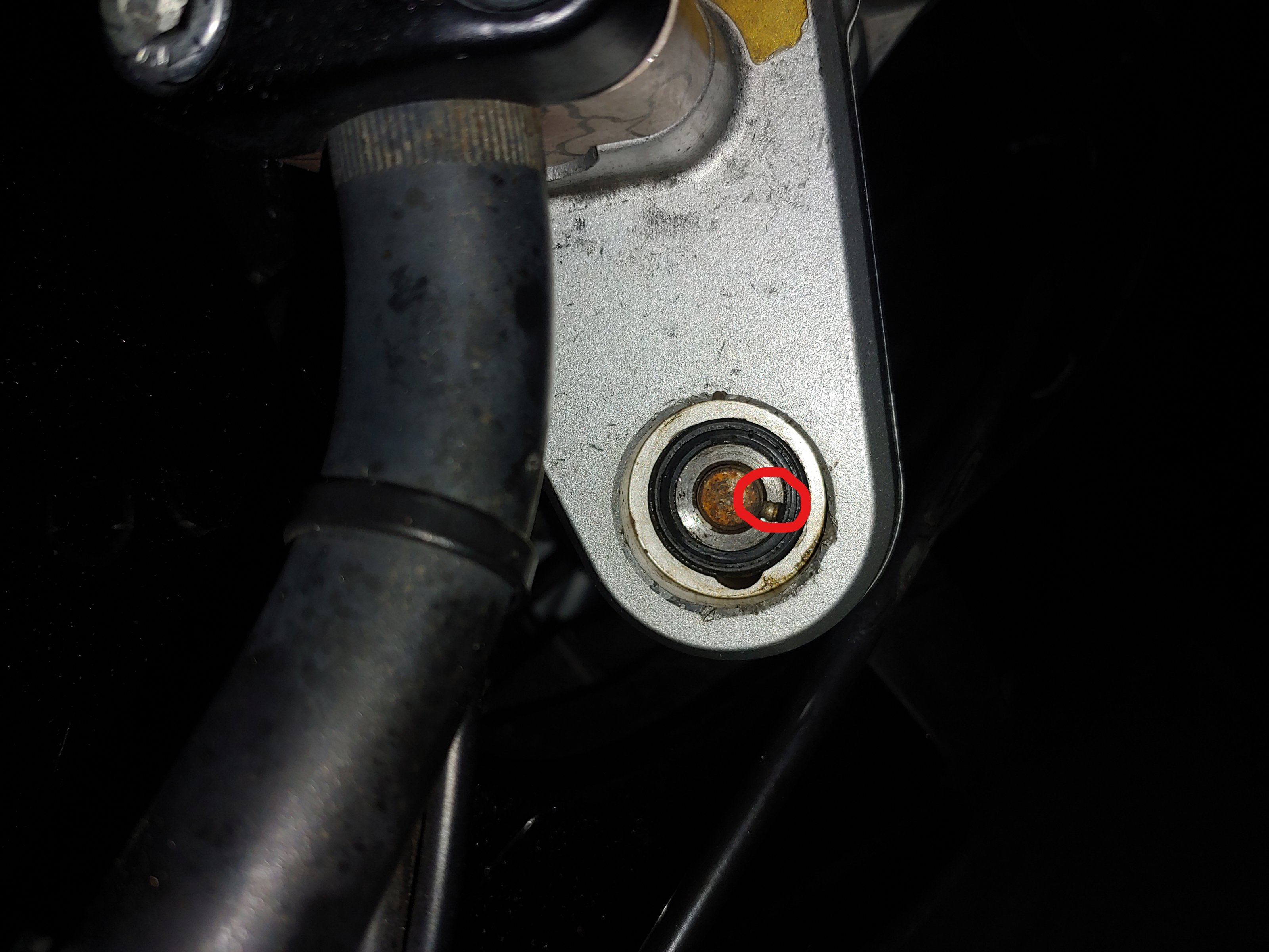

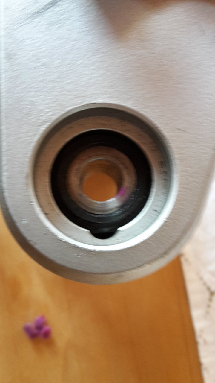

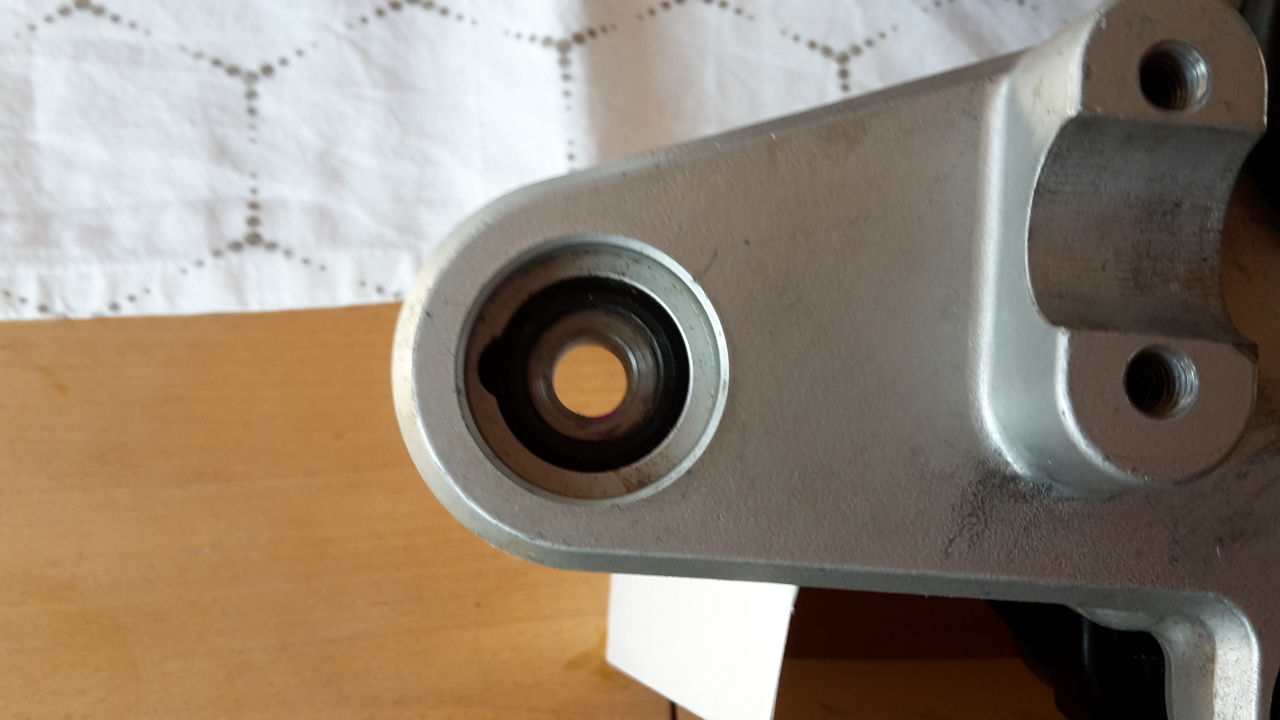

Ich habe mich heute der Aufgabe gewidmet, meine linksseitig undicht gewordene Gabel mit einem neuen Simmerring auszustatten. Bis auf eine Sache ging das dank Anleitung hier aus dem Forum auch sehr einfach
. Lediglich die rechte Mutter, welche das Standrohr an der Gabelbrücke hält, wollte sich aufgrund von Rost nicht mehr lösen und musste mit der Dremel überredet werden. Dabei hab ich festgestellt, dass unter dieser Mutter eine Art Metalltunnel ist, wo das Gewinde vom Standrohr durchkommt. Auf der linken Seite ist dieser Ring 'durchgängig', auf der rechten Seite nicht (mehr?) - siehe Bild. Das kommt aber nicht von der Dremel
Ein Spiel ist m.E. nicht vorhanden, die Standrohre lassen sich (soweit ich weiß ist das ja normal?) recht einfach drehen.
Meint ihr, das ist unbedenklich und kann ignoriert werden? Wenn nein - was ist das für ein Teil? Auf der Explosionszeichnung ( R1100GS Front axle ) scheint es ja bei der zugehörigen Zeichnung Teil 3 zu sein...?
. Ein Spiel ist m.E. nicht vorhanden, die Standrohre lassen sich (soweit ich weiß ist das ja normal?) recht einfach drehen.

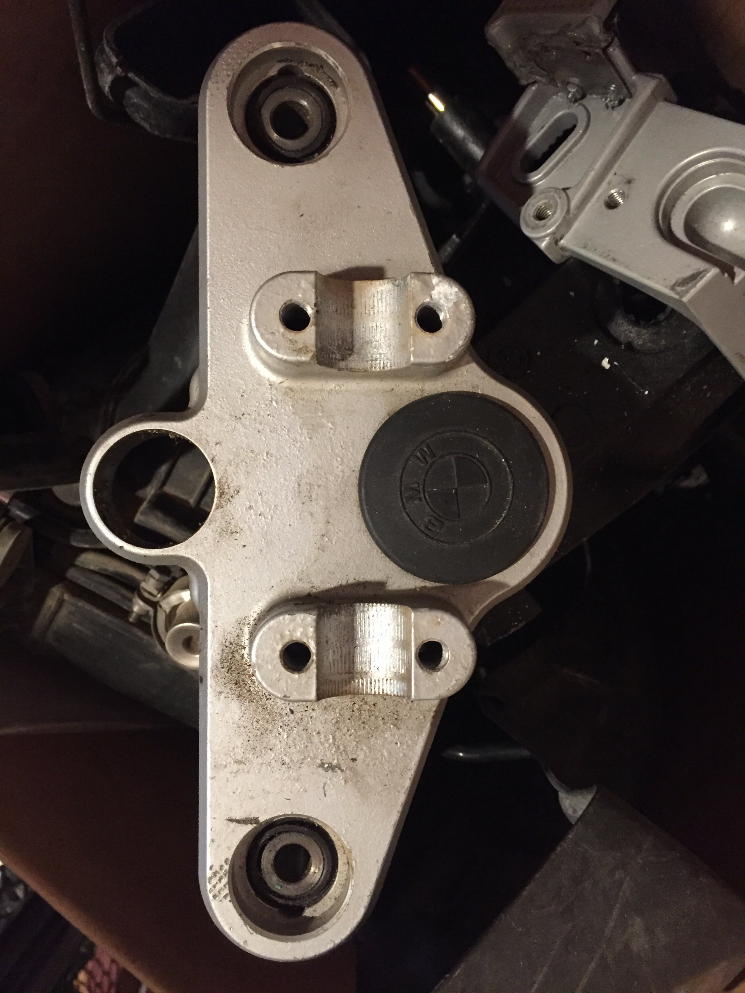

) hab ich bei der Probefahrt heute auch nix Seltsames gemerkt, was diese Buchse betrifft.
