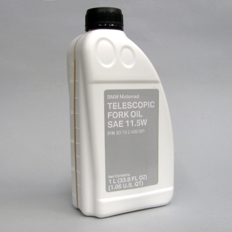

war heute beim Freundlichen der meinte pro Holm 610ml uns auf der original BMW-Öldose stand Sae 11,5
komische Viskose..
das heisst wenn ich ihr ein gutes 7,5er fülle sollte die Gabel nicht mehr springen!?

laut Fahrgestellnummer sollte dieses original drin sein...
