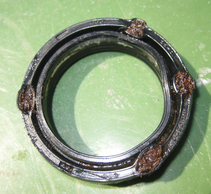

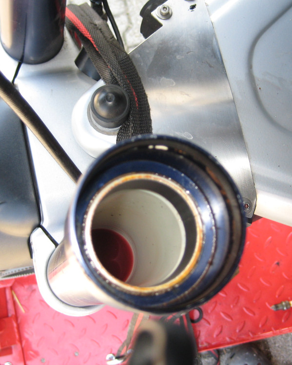

Anbei mal ein Zustandsbericht der Innereien des Telelevers meiner 2002er Vorgängerkuh mit damals ca. 130 TKM.
Öl war noch klar und optisch frisch. Habs aber trotzdem rausgeschläuchelt und erneuert. 470 ccm/Holm gehören da rein.
Ich mach demnächst die WeDis am Nachfolge-Moped, 2002er GS mit 65 TKM. Die fangen gerade an den selben Stellen an aufzuquellen.
Grüße vom elfer-schwob
PS: Falls Du je an diese Arbeit drangehen solltest, unbedingt die kursierenden Arbeitsanleitungen, wie z. B. von BMW, ignorieren!
Dafür braucht überhaupt nix groß zerlegt zu werden!
Es wird pro Holm genau eine einzige Schraube angefaßt! (OK, mit dem Ent-/Belüftungsschräubchen sind´s 2). Und schon kann das Standrohr aus dem Tauchrohr rausgezogen werden. Alles andre bleibt wo´s ist. 5-Minuten-Arbeit, quasi...

sodele,
hab's gabelöl samt wedis an meiner aktuellen adv gewechselt.
"öl" per spritze u. schlauch rausgezogen, neues atf rein.
470 ccm ergibt einen "öl"stand von 480 mm, falls das jemand wissen will.
das alt"öl" war sicher nimmer taufrisch, aber rein optisch noch als atf zu erkennen. schlimmen sumpf gabs keinen.
