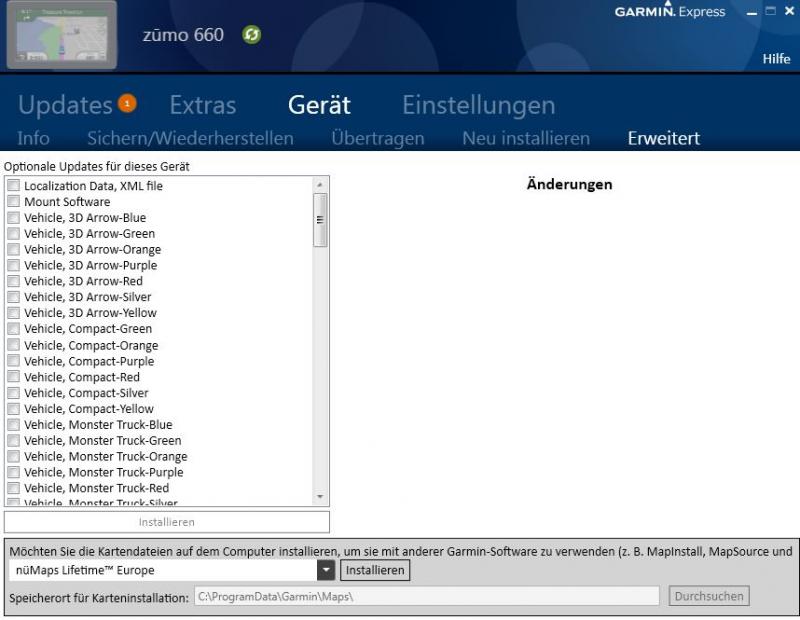

Habt ihr also tatsächlich diese Ansicht nicht, wie sie im Anhang unten sichtbar ist?
Wäre dann noch spannend zu wissen, denn ich habe mich, wie gesagt, nicht auf einen speziellen Beitrag, sondern auf das Ursprungsproblem bezogen. Wenn einmal mehr für die Apfelfraktion ein Extrawürstchen grilliert wird, ist das natürlich doof.
Und Veloraptor: Ich muss nicht Frieden schliessen, weil ich gar keinen Krieg hatte. Ich habe lediglich deine Aussage als falsch bezeichnet ;)
Natürlich gibt es etliche Umgehungen des alten, schlecht funktionierenden Expressprogramms. Aber irgendwie sollten wir doch auch zur Kenntnis nehmen, dass es dort eine Entwicklung gegeben hat. Oder findet ihr nicht, dass man auch diese Information streuen sollte???
Noch einmal: Es ist mit der aktuellen version des Garmin Express definitiv und sehr einfach möglich, die neuesten CN-Karten sowohl auf das Navi als auch auf den PC zu übertragen.

nein, den unteren grauen Kasten bekomme ich nicht :stomp:

PC und die neueste Version habe ich mir gestern geladen, funzt so nicht, nur, wenn ich die SD-Karte rausnehme.
Verrückt. Ich hab ne RIESEN- SD- Karte drin.
Hast du vorher die alte Expressversion gelöscht? ( sorry für die dummen Fragen, aber ich versuche den Unterschied zwischen deinem und meinem Vorgehen zu finden...)

Das sagt Garmin Deutschland dazu...
Hallo zusammen, mir erging es diese Woche genau wie den meisten hier. Und so sieht Garmin Deutschland das:
Anfrage Odenwälder:
ich habe für meinen BMW Navigator 4 die Garmin nüMaps Lifetime CN Europa Kartenupdates (Scratch Card, lebenslange Kartenupdates zu jedem Quartal) gekauft. Jetzt wurde mir gemeldet, dass die Karte 2014.10 zum Download bereit steht. Ich habe die Karte mit Garmin Express auf das Navi überspielt. Auf dem PC ist sowohl in Basecamp als auch in Mapsource immer noch die alte Karte. Wie bekomme ich die neue Karte auch in Basecamp und Mapsource?
Mit freundlichen Grüßen
Odenwälder
Antwort Garmin Kundenservice:
Sehr geehrter Garmin Kunde,
vielen Dank für Ihre Anfrage.
Deinstallieren Sie bitte zuallererst das Programm Garmin Express vollständig von Ihrem Computer. Führen Sie anschließend das Update erneut durch, verwenden hierfür aber ausschließlich den Assistenten Garmin Map Updater, den Sie unter http://download.garmin.com/lmu/GarminMapUpdater.exe finden. Dort können Sie dann in den Installationsoptionen Einstellungen wie z. B. "auf Gerät und Computer installieren" oder "nur auf Computer installieren" vornehmen, damit die aktuelle Europakarte nach erfolgreichem Abschluss der Aktualisierung auch in BaseCamp und MapSource zur Planung bereitsteht.
Technischer Support und Kundenberatung
Odenwälder:
vielen Dank für die schnelle Hilfe.
Machen wir das jetzt bei jeder Kartenaktualisierung so? Immerhin bekomme ich eine Meldung von Garmin, dass ich die Karte aktualisieren soll. Wenn ich dem Angebot folge, bekomme ich auf der Garmin Web Seite nur die Option, die Karte per Garmin Express zu laden. Den MapUpdater bekomme ich nicht angeboten. Haben Sie und ich nichts Besseres zu tun? Das war ja beim letzten Update schon genauso!
Odenwälder
Dass die Situation um Garmin Express im Allgemeinen für den Endanwender unzufriedenstellend ist, ist uns bewusst und bitten den damit verbundenen Aufwand bei Ihnen zu entschuldigen.
Bei Express handelt es sich um ein relativ neues Programm und wir sind zuversichtlich, dass in naher Zukunft Entwicklungen stattfinden werden, die das Programm von der Stabilität sowie natürlich auch vom Funktionsumfang her, erheblich verbessern. Bis dies der Fall sein wird, empfehlen wir, ausschließlich den Map Updater zu verwenden.
Odenwälder:
Vielen Dank für die Hintergrundinformation.
Das Problem mit Garmin ist, dass ich als Nutzer auf der Garmin Internet Seite nur Express angeboten bekomme und deshalb davon ausgehen muss, dass das Programm inzwischen vernünftig arbeitet. Woher also erfahre ich, dass ich jetzt Express nutzen soll und nicht mehr den Map Updater?
Odenwälder
Da Garmin Deutschland in keinster Weise in die Entwicklungsprozesse der Garmin Programm involviert ist, können wir leider nicht abschätzen, ab wann wir Express guten Herzens empfehlen können.
Freundlich ist der Mitarbeiter von Garmin ja und eigentlich tut er mir leid. Ich wollte so einen Job nicht machen müssen!
Aber sonst ohne Worte! Oder?
Gruß vom Odenwälder
