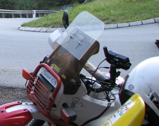

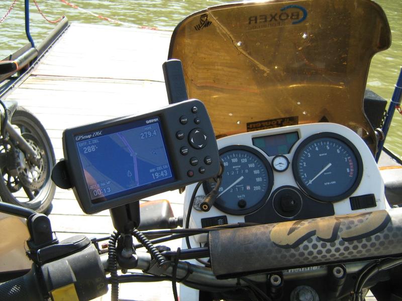

Grüß dich Michel
Ich habe mein 276 mittels RamMount und der original (eigentlich Marine)Halterung einfach an den Lenker geschraubt.
Der RamMount-Arm ist schwingungsentkoppelt durch den "Gummiball".
ganz einfach machbar und man braucht keine teuere TT-Lösung, welche mir persönlich überteuert ist und noch dazu klobig ausschaut.
Sowas wie DAS HIER (Anzeige) nur habe ich den Arm mittlerer Länge (90mm) dazugenommen.

Moin Michel,
das 276C (ist baugleich mit deinem 278) habe ich seit 2006 und ca. 45.000 km am Moped dran. Bei Wind und Wetter und auch leichtem offroad wie Feldwege bei uns und Schotterpisten in den Alpen (SG 3-4 nach Denzel).
Montiert ist es links am Lenker neben dem Spiegel. Dadurch beste Sicht aufs Display, nebenbei hat man auch den rückwärtigen Verkehr im Auge.
Bei meinen Bildern sieht man leider nicht viel von der Halterung.
Ich hoffe du kannst es dir vorstellen.
Zur Halterung: Das ist die Original Marine-Halterung die im Paket mit dabei ist. An diese wird einfach der RamMount-Arm geschraubt. Passt wunderbar.
Peter
