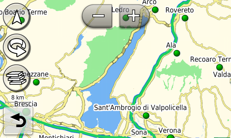

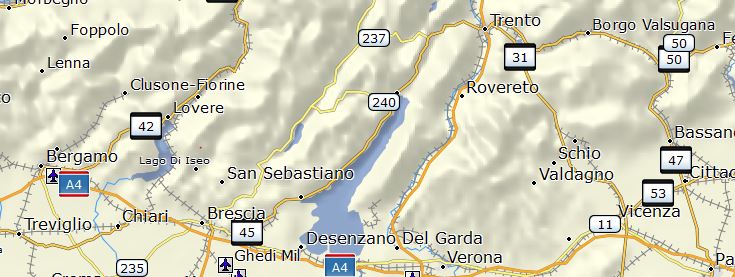

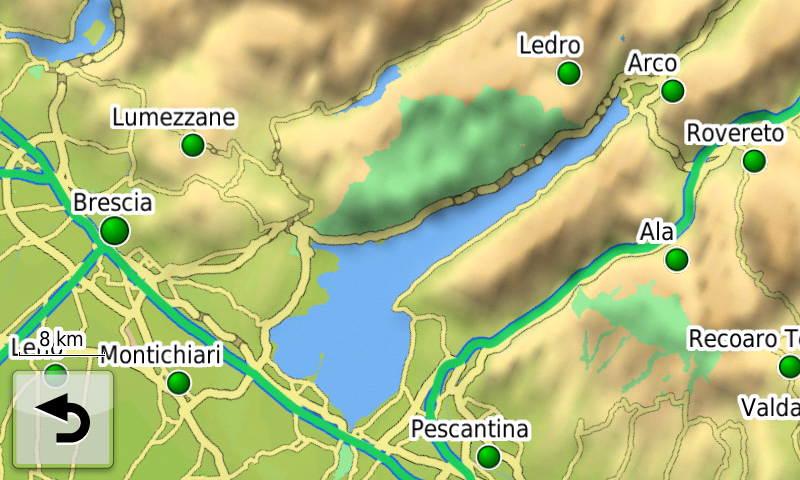

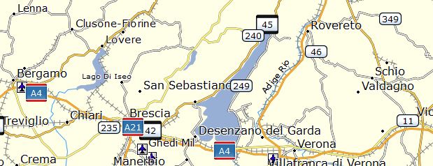

Moin zusammen,
jetzt hab ich es hinbekommen, dass endlich wieder die lokal installierten Karten im BC sichtbar sind aber die Darstellung unterscheidet sich von der Karte, die auf dem Navi installiert ist.
Ist das einfach so oder hab ich eine Einstellungsmöglichkeit übersehen?
hier die Darstellung mit der lokal installierten Karte:
und hier die Darstellung der Karte vom Navi:

du kannst im Basecamp den Detailgrad der jeweiligen Karte in mehreren Stufen einstellen. Schau mal in der Menüleiste und klappe die einzelnen Punkte auf....
ChiemgauQtreiber
ChiemgauQtreiber
09.03.2008
11.051
Chiemgau - nahe an AT
ist bei mir auf dem Zumo 590 auch so -
hab ich da nicht mal was im Naviuser Forum gelesen, daß hier auf dem Navi eine 3D Karte vorhanden ist und auf BC nicht?
GSLudwig
GSLudwig
11.01.2016
2.911
Südsteiermark
R1250GSA, und andere.
Wenn Du auf dem Navi auf die Karte tippst dann kannst Du links beim Ebenensymbol die 3D einstellung ein oder ausschalten.
Auf dem PC in BC hast Du keine 3D Karten zur Verfügung.
