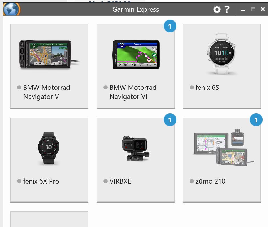

Ich hab aktuell 7.3.0.0
Bei meinem zumo 396 wird auch nach einem Update immer wieder das gleiche angezeigt
Update verfügbar
Garmin Subscription Cyclops - Europe
Taucht auch unter den gekauften Artikeln auf (Extras und Inhalt) - hab ich aber nicht.
Jemand eine Idee wieso?

Wenn das Garmin-Navi als Gerät in Garmin Express gespeichert ist, ist in Garmin Express der letzte Update-Stand seit dem letzten Verbinden vorhanden. Das kann nur durch Neuanschließen des Gerätes und Update geändert werden. Macht man ein Update über WLAN, dann weiß Garmin Express davon nichts. Das Update sollte über Garmin Express gemacht werden, dann verschwindet der Update-Hinweis in Garmin Express (habe ich gestern für das Zumo 396 sowie 3 weitere Garmin Navis gemacht). Auch wenn man die Blitzerdatenbank nicht nutzt, bekommt man natürlich das Update, man könnte sie ja nutzen wollen.
Hat man Garmin Express auf mehreren Rechnern am Laufen, dann werden die Updates natürlich auf all diesen Rechnern als anstehend angezeigt - bis das Navi dort wieder angeschlossen und ein Abgleich durchgeführt wurde.
Also bei mir verschwindet es nicht - und ich bin sicher das auch kein neues Update bereitsteht.
Bleibt einfach so stehen
Nervt ...
Auch schon Kabel abgezogen und neu gestartet - und danach wieder angeklemmt.
Eine Zeit lang ohne einen Hinweis - taucht aber meistens wieder auf

Also wer sich an der Aktualisierungsanzeige stört, sollte genau dann das Garmin-Gerät anschließen, dann das Update über Garmin Express machen, das Garmin Navi vom PC oder Mac abstöpseln, einschalten, dann wieder andocken und nach Freischaltung des Zugriff (dann ist der interne Speicher wieder zugänglich) bei Garmin Express erneut auf das Gerät klicken. Normalerweise müsste dann die Meldung kommen, dass alles aktuell ist. Wenn mehrere Tage dazwischen liegen, kann es Aktualisierungen geben.
Bei mir hat das für 4 Navis auf 3 Windows10-PCs immer so funktioniert. Ich wüsste nicht, warum das nicht funktionieren sollte. Manchmal (wie beim letzten Update beim Zumo 396) muss beim Navi die Installation beim Einschalten automatisch ablaufen, direkt nach Installation kann dann die Aktualisierungsmitteilung nicht verschwinden, erst nach dem Einschalten und Wiederanschluss an den PC. Ab dann kann Garmin Express die Aktualität erst prüfen.

Schön geschrieben, aber ändert nichts.
Alles aktuell und der Hinweis bleibt.

Hmh. Hast du mal, falls das geht, die Aktualisierung des Navigator VI direkt über WLAN getestet? Wird dann angezeigt, das alles aktuell ist? Wenn ja, dann würde ich zum Äußersten greifen, Garmin Express mit z. B. dem Revo Uninstaller komplett deinstallieren und erneut installieren, dann die Geräte einrichten. Dann müsste der Anfangszustand wieder da sein.

Garmin meint man solle mindestens 10 Minuten warten bis zum wieder andocken, damit Garmin Express genügend Zeit bekommt sich die frischen Daten zu holen.
Ob es so funktioniert .... ?

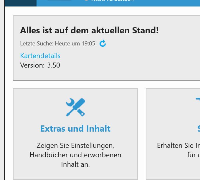

Ich weiß, klingt dumm. Aber klick mal auf der 2. Seite die anderen Kacheln an. Also Extras etc. und scroll mal durch.
Nicht, dass er dir nur sagen will, dass es da grundsätzlich was neues gibt, was du noch nicht "gesehen" hast.
