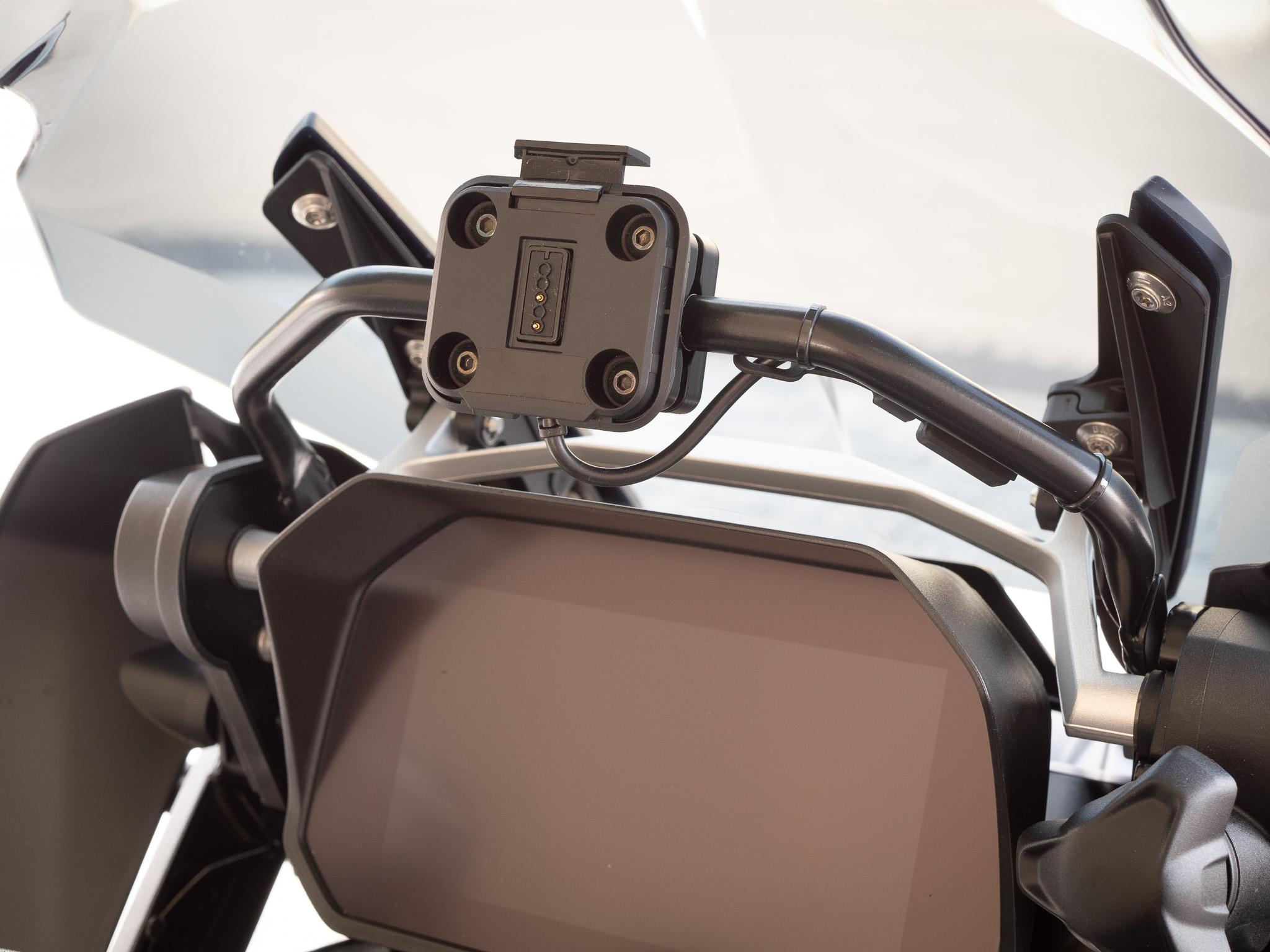

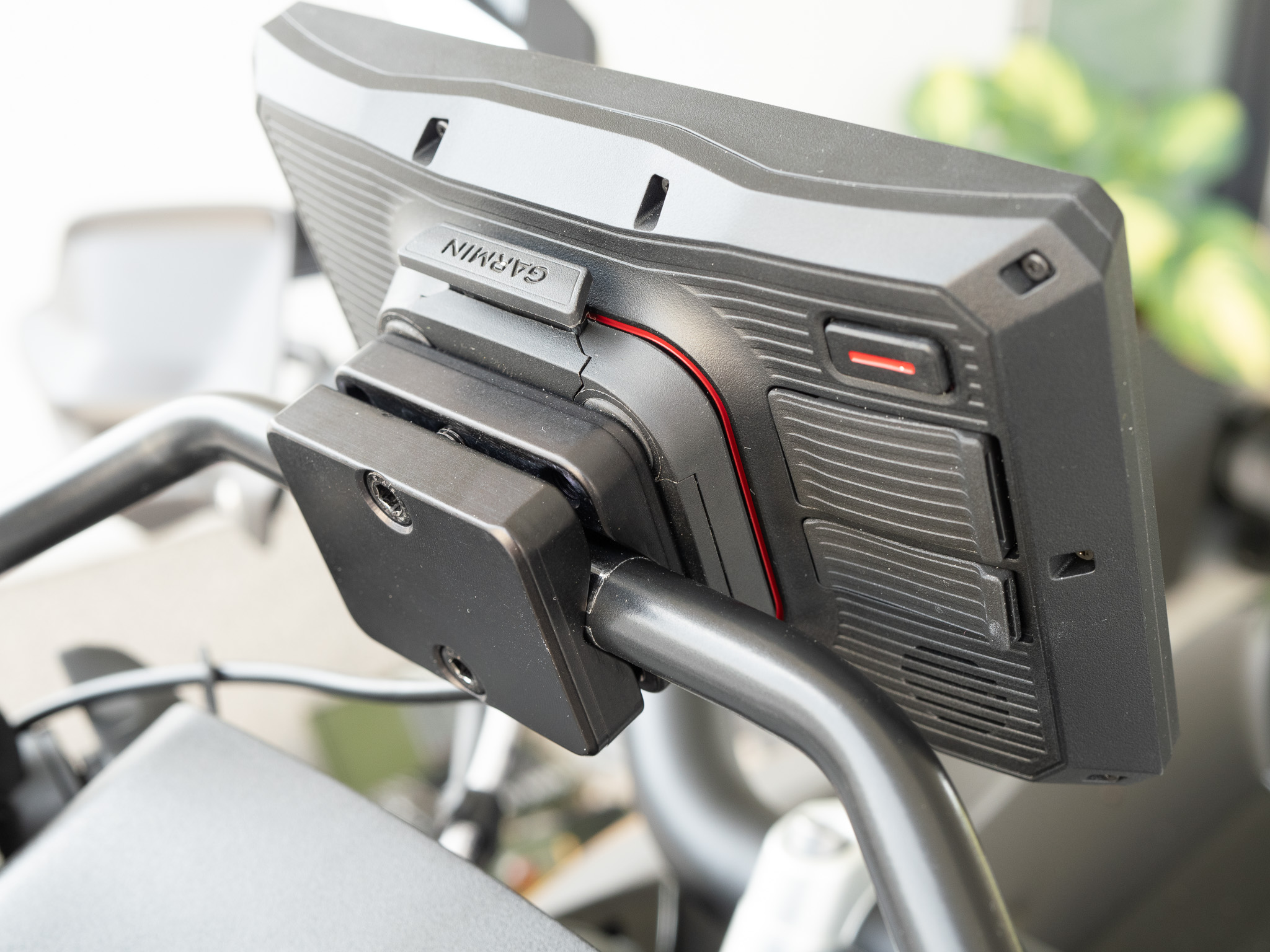

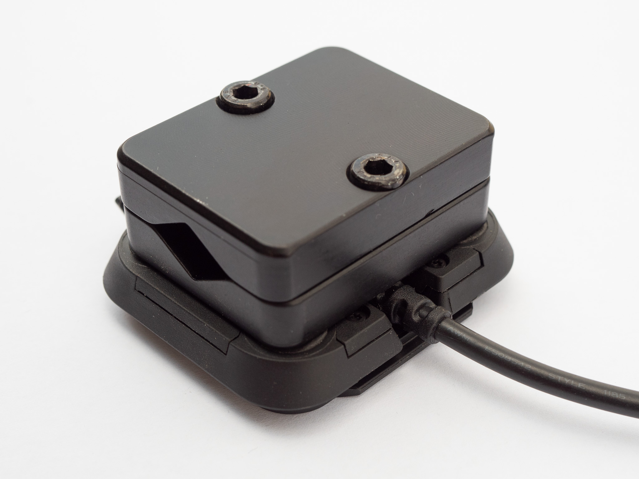

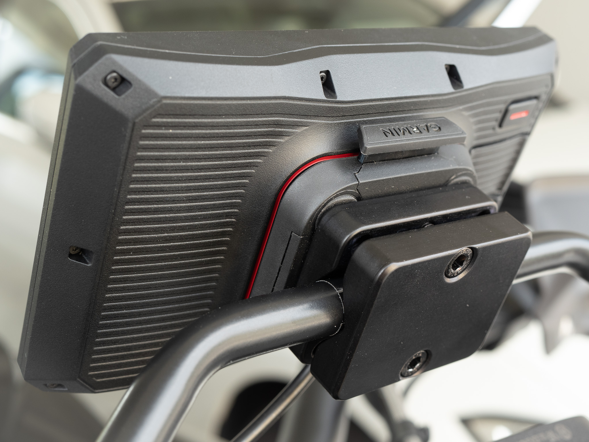

@weltentummler
wie schon von @MichiH geschrieben - die BMW-N6-Halterung demontieren.
Am verbleibenden Bügel kannst Du z. Bsp. die Halterung von kugelflex.de verwenden:
GARMIN Zumo 550/590/595/660/346/396LMT/neue XT Navihalter Kugelflex®, 48,69 €
Dann einen Cartool-Stecker an den losen Enden der XT-Stromversorgung montieren (auf Poolung achten) und an den Anschluß des vormaligen N6-Steckers anschließen.
Das sieht dann so aus:
XHT-Halterung-001.jpg XHT-Halterung-004.jpg XHT-Halterung-002.jpg XHT-Halterung-003.jpg

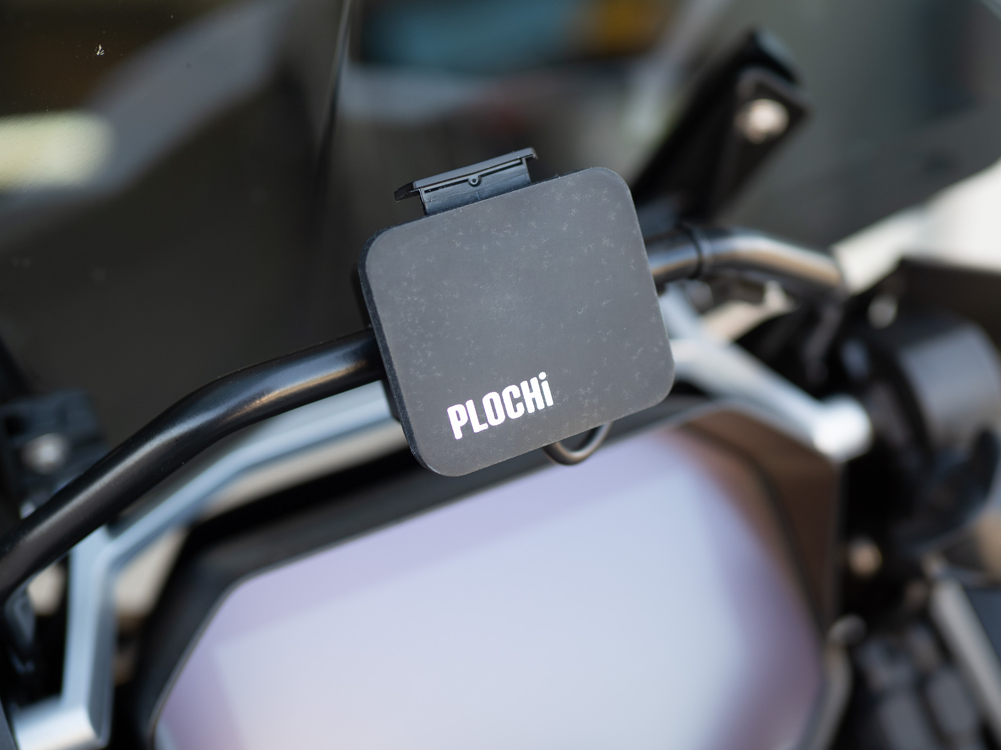

Zur Abdeckung dann ggf. bei Bedarf die von @ReinhardXT aus dem 3D-Drucker angebotene verwenden.
