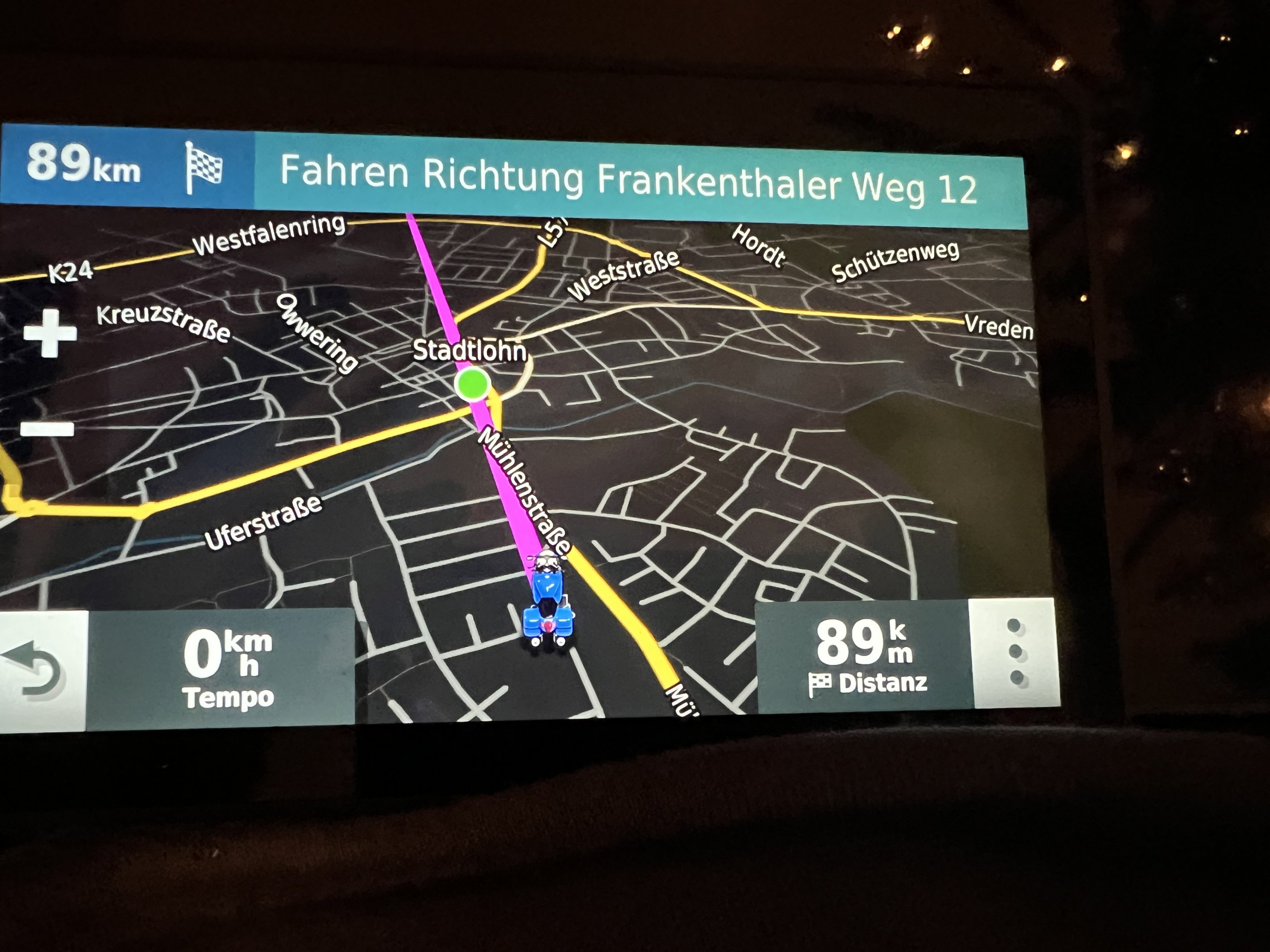

lieben Dank für die schnelle Antwort!
Leider taucht das Zeichen bei mir nicht auf!
Siehe Foto!
Vielleicht weist Du darauf auch eine Antwort!
Viele Grüße,
Wolle

Das Navi muss den Satelliten-Fix zumindest einmal durchgeführt haben. Geh mal damit raus oder länger ans Fenster. Weiterhin kann es sein, dass die max. Geschwindigkeit beim XT nur bei aktiver Routenführungv angezeigt wird
Oder das Datenfeld ist einfach nicht eingeblendet, dass lässt sich konfigurieren.
Was sagt denn das Handbuch zu dem Thema?

einfach mit dem Navi fahren, dann kommt das Verkehrszeichen schon.
Ist auch nicht bei jeder Strasse verfügbar

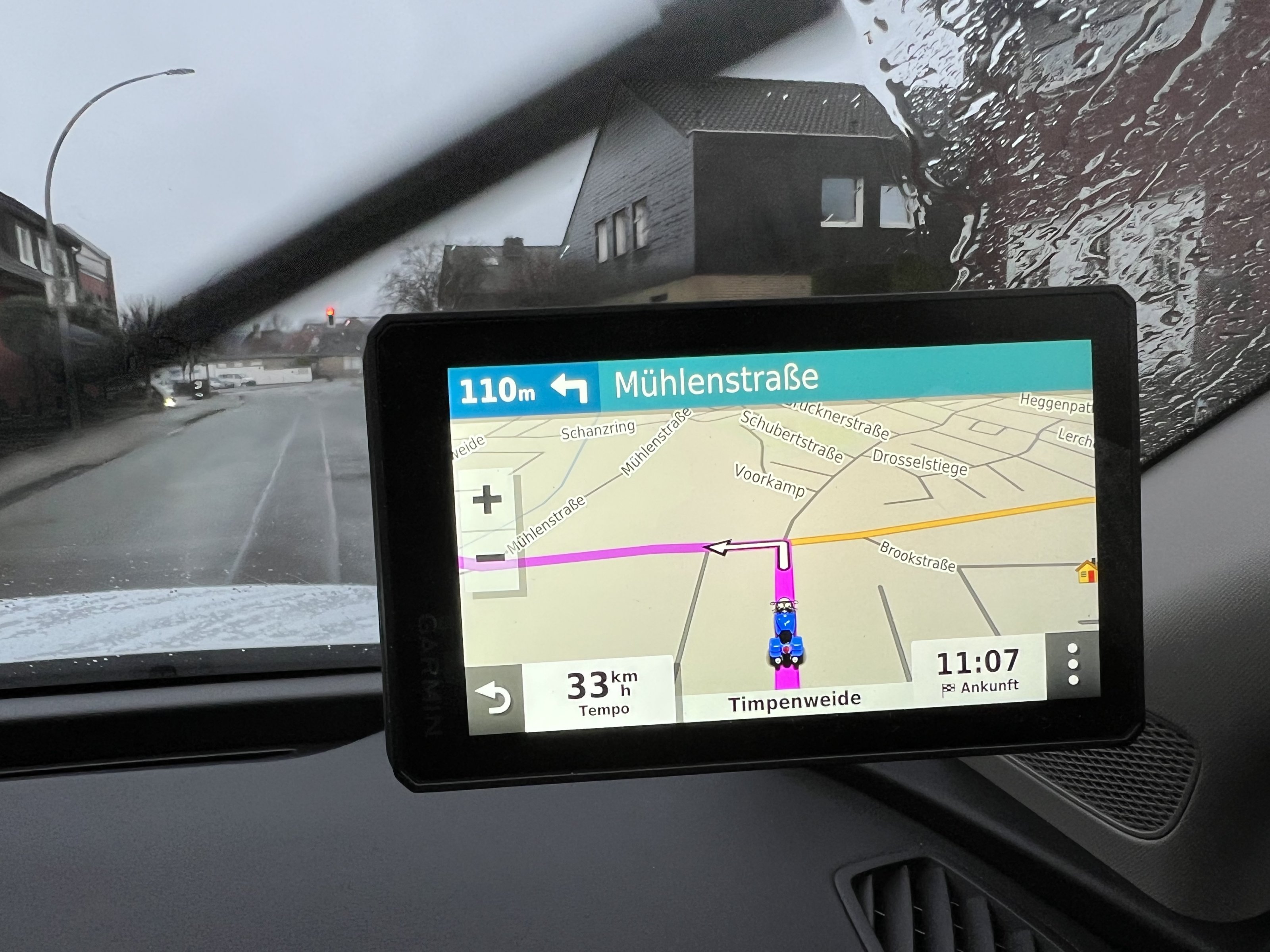

Wenn ich auf der Timpenweide fahre, habe ich auch keine Anzeige, auf der Mühlenstraße aber schon !

Hallo Zusammen,
ja das sind schon ein paar Infos.
Mein altes Navi hatte auf den Strassen die Info 30 km/h Höchsgeschwindigkeit.
Habe das gestern Abend auf der Bundesstrasse probiert auch keine Anzeige für die Höchstgeschwindigkeit.
Danke für die Info, war ein Versuch wert.
Mit den Karten habe ich mich mal beschäftigt, habe folgendes Kartenmaterial gefunden und dort war ein Hacken dran:
TopoActive Europe Central / West /East
CN Europe NTU North / South / Foursquare
Europe DEM
Alles eingeschaltet mehr geht nicht.
Geräte Update, da steht Karte und Software mit grünem hacken und beides mit Aktuell, sollte auch in Ordnung sein.
Standort und Sprache auf Deutsch eingestellt / Sprache Deutsch Petra :-)
Danke auch für die Information, echt Interessant.
Leider auch danach keine Geschwindigkeits anzeige!!!
An den Karten sind alle Häckchen gesetzt!!!
Danke für Deinen Einsatz!!!!
Ok das könnte die Lösung sein.
Für die Aktivierung des -zusätzlichen- akustischen Warnhinweises kannst Du unter "Einstellungen", "Fahrerassistenz", "Tempoüberschreitung" den Warnton für innerhalb, o. außerhalb, von Ortschaften aktivieren. Auswahl ist dabei bei "Aus", "Über Tempolimit", 5km/h drüber, o. 10km/h drüber innerhalb von Ortschaften, sowie zusätzl. 15 u. 20km/h auße
Das war die Lösung, das war ausgeschaltet.
Jetzt funktuniert es.
Danke!!!!!!!!!!!!!!!!!!!!
