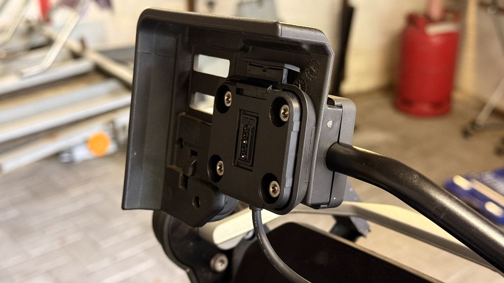

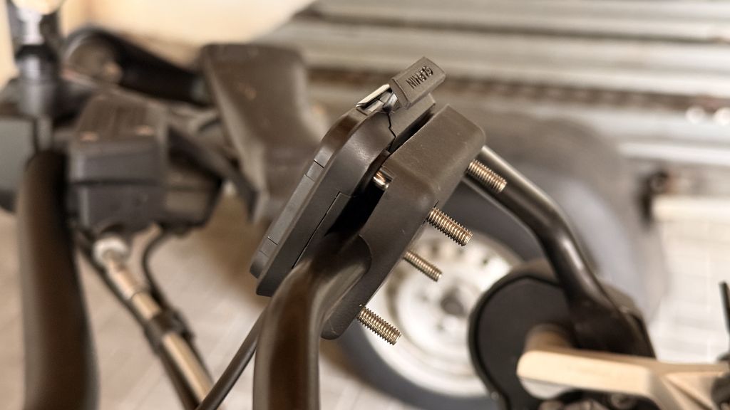

da ich meinen BMW Navigator V wegen diverser Probleme in "Rente" schicke, habe ich mir einen Zumo XT gekauft.
Nun stehe ich in der Garage vor dem Problem, diesen an die originale BMW Navi Vorbereitung zu bauen.
Ich meine damit ausdrücklich nicht den Mount-Cradle, sondern den Metall-Bogen, an den das Cradle montiert wird.
Die Rückplatte dieses Cradle hat eine Aussparung für diesen "Bogen", aber die Halterung des Zumo XT nicht. Wenn ich das mit dieser Rückplatte befestige, sieht das für mich nicht sehr vertrauenserweckend aus.
Klar, ich kann das richtig anknallen, aber erstens biegt sich dann die Halterung und droht zu brechen und der Entriegelknopf läßt sich zweitens auch nicht mehr bedienen.
Im Internet finde ich Bilder von einem 3D-gedruckten Adapter, aber keinen Adapter selber.
Hat jemand eine Idee, woher ich so etwas bekommen kann? Einen 3D-Drucker habe ich selber nicht.

das originale Cradle habe ich auch versucht, aber erstens paßt der XT da nicht rein (er stößt links an!) und zweitens komme ich dann nicht mehr an den Auswurf-Knopf heran.
Einen Adapter für 62,- € halte ich auch für etwas too much. Da finde ich die Idee einer 3D-gedruckten Gegenplatte charmanter.

Deine XT Halterrung hast ja scho geschrottet. Hast zu fest angezogen, dann krack. Probiers doch mal mit Distanzhülsen. Zur Not gehen auch Unterlagsscheiben.
Ich hab mir den 3D Adapter für die Originalhalterung gekauft und bin sehr Glücklich damit.
Ich finde nicht das der zu teuer ist.
Daher der Adapter. Und er ist tatsaechlich sehr gut. Und ich halte den nicht für zu teuer, aber das muss jeder für sich entscheiden.

Ist sicher auch eine gute Lösung, aber dann gebe ich €10 mehr her und brauche nichts herumschrauben etc. (mit dem 3D Adapter).
Hr. Professor: Du wirst einen Zusatzadapter brauchen - und der kostet halt auch Geld. Würde mir da überlegen gleich das Original dran zu lassen und meinen Vorschlag überdenken. :smile:

Dieses BMW-Klemmteil 2x besorgen.

Ich habe die Originale Halterung demontiert und die von Teuratech montiert. Anschluss der Stromversorgung über den CARSTOL Stecker an der Stelle an der die originale Halterung angesteckt. Umbau dauert keine 30 Minuten, für den Anschuss gibt es Freds in Forum . .

Der Bügel ist extra oder im Set. Abschliessbar bei dem Preis, ist eher nicht zu erwarten. Die Qualität ist gut, ich habe den Bügel montiert, weil der 3 cm höher ist, als der Original.
