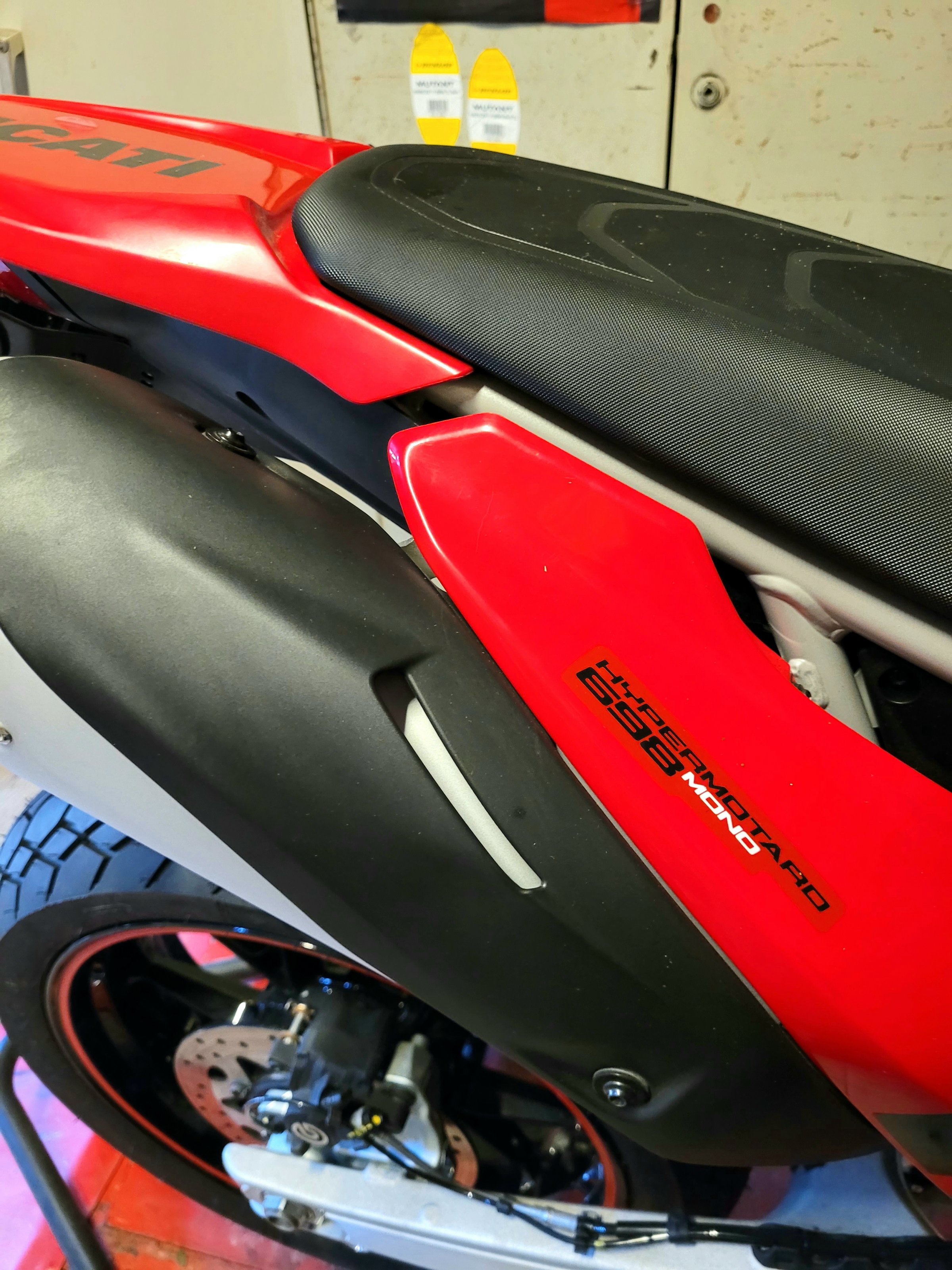

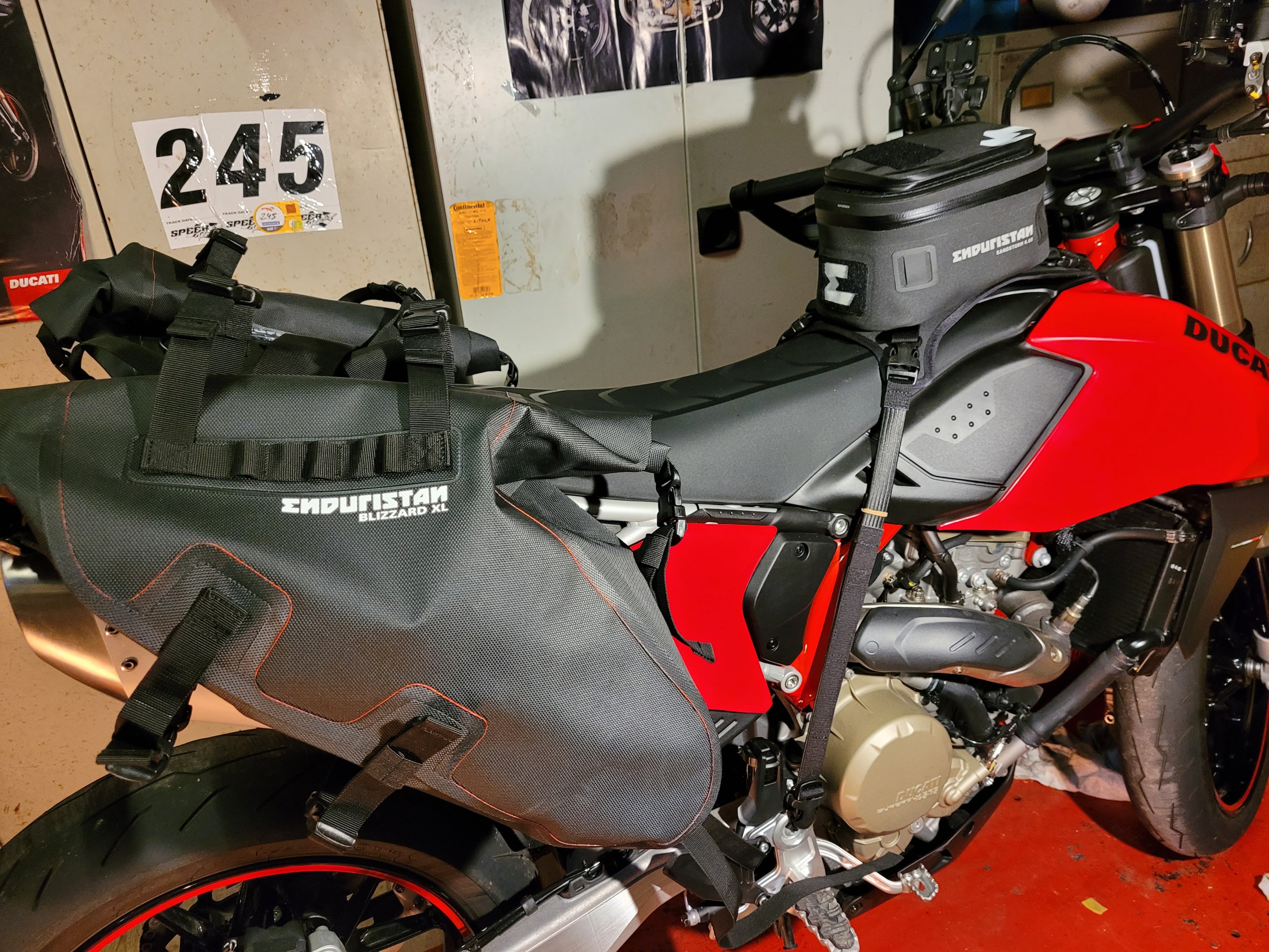

Ich hab mir für meine hypermotard die Enduristan Blizzard Taschen gekauft. Wollte keine große Rolle obendrauf weil die Mono eh schon hoch ist und dann das Bein drüberzubekommen, für mich nicht mehr ganz so leicht geht.
Soweit sogut. Passen auch gut.

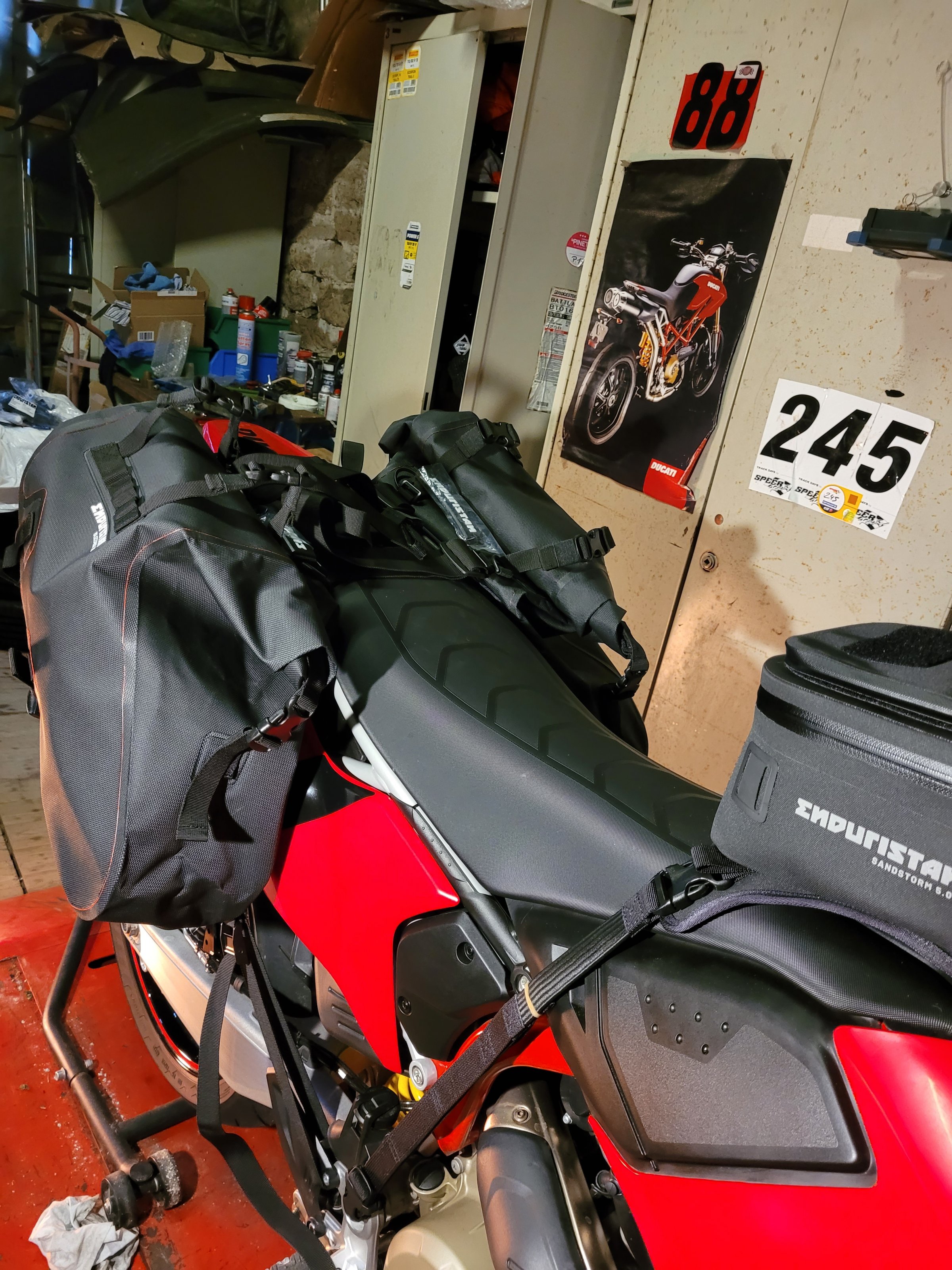

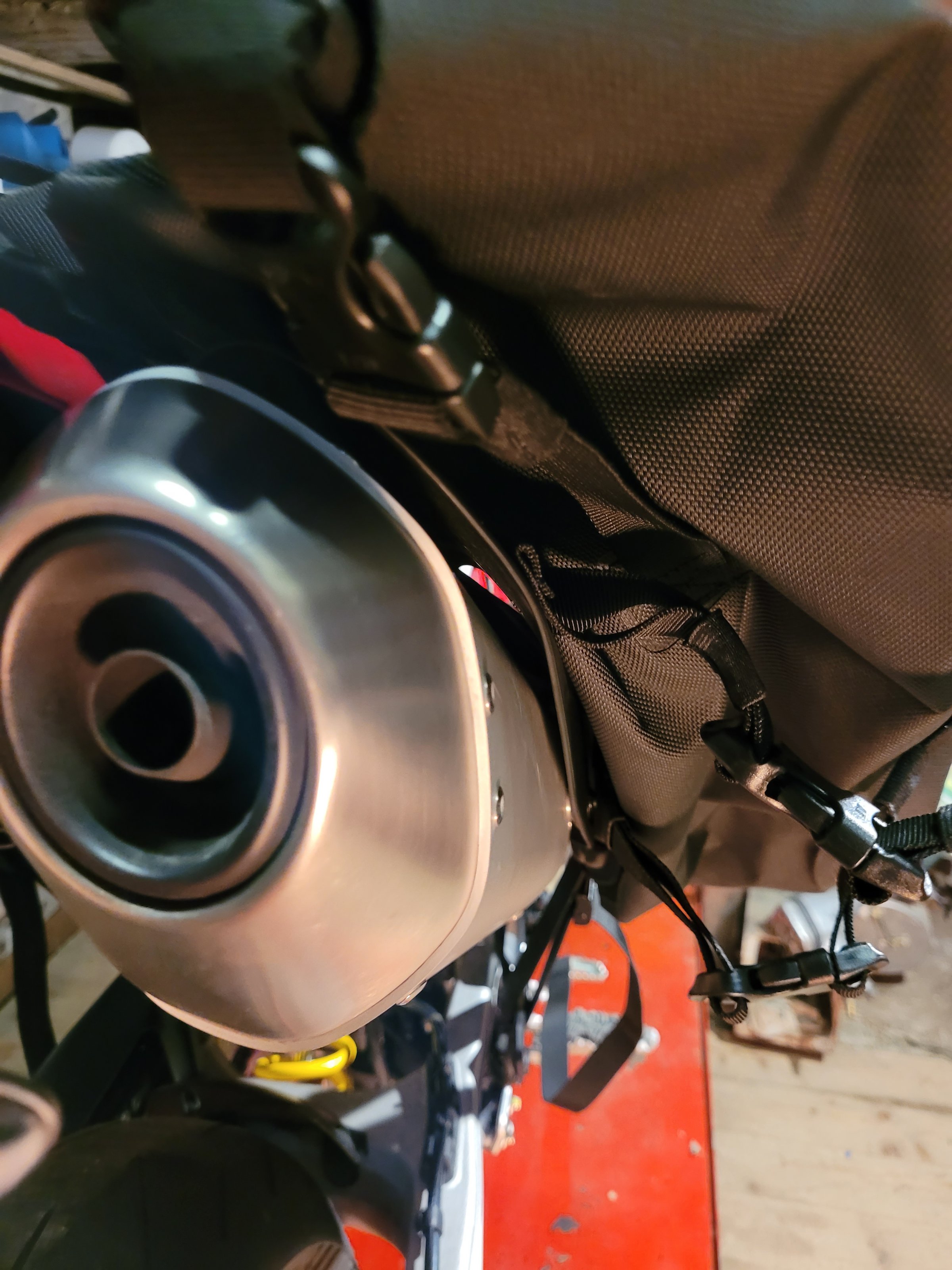

Wie man sieht liegen die gut am Auspuffschutz an.20250426_191913.jpg20250426_191926.jpg20250426_192611.jpg
Somit keine hitzeprobleme zu erwarten.
Der Hitzeschutz ist allerdings mit je 2 Schrauben befestigt. Diese sind wiederum an den beiden Endtöpfen angeschraubt.
Die Schraubenköpfe werden dementsprechend heiß. Was kann man da als hitzeschutz machen. Reicht es hier eine Art alufolie draufzukleben. Oder hat vielleicht jemand eine bessere Idee
Hier die zwei Schrauben am schwarzen Schutz. Werden sehr heiß die schraubenköpfe
