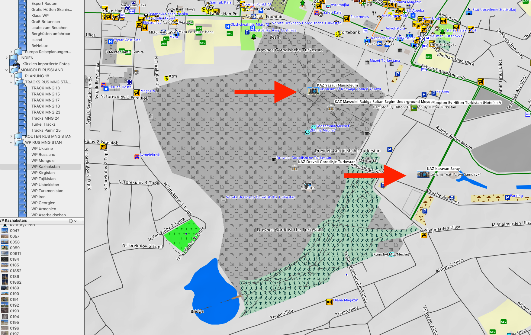

BC lässt sich super mit Google Maps kombinieren: in GM lange auf den gefundenen POI drücken, im Flyout die Koordinaten kopieren und in einen BC POI einfügen. Schon ist der Google-Fund in BC.
Mache ich viel, speziell, wenn ich bei Bekannten Fotos sehe von tollen Orten, dann suche ich das in GM und kopiere es so in Basecamp
Inzwischen mache ich auch oft Screenshots von bemerkenswerten Plätzen, und füge die im BC Wegpunkt mit ein.
Dann sehe ich auch, was das ist. Muss ich nur draufklicken und es wird größer

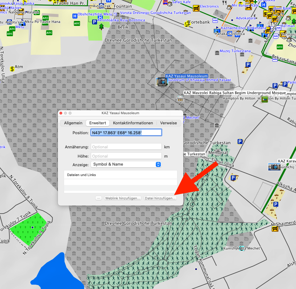

Wo machst du den Screenshot hin, damit er in der Karte angezeigt wird? In den Reiter 'Hinweise'?
Beim Wegpunkt unter "Erweitert"
Dort Datei hinzufügen

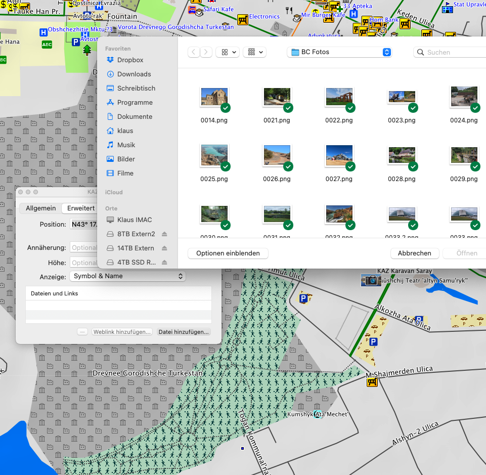

Die Fotos hab ich komprimiert in einem eigenen Ordner abgelegt und mit Nummern versehen.
Sollte mal die Datenbank ein Problem haben, lassen die sich wieder einfach zuordnen
Einfach das passende Foto auswählen und bestätigen
