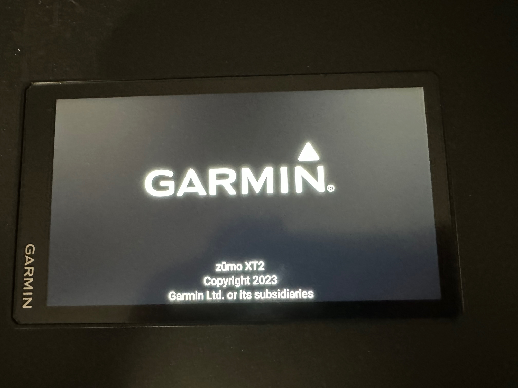

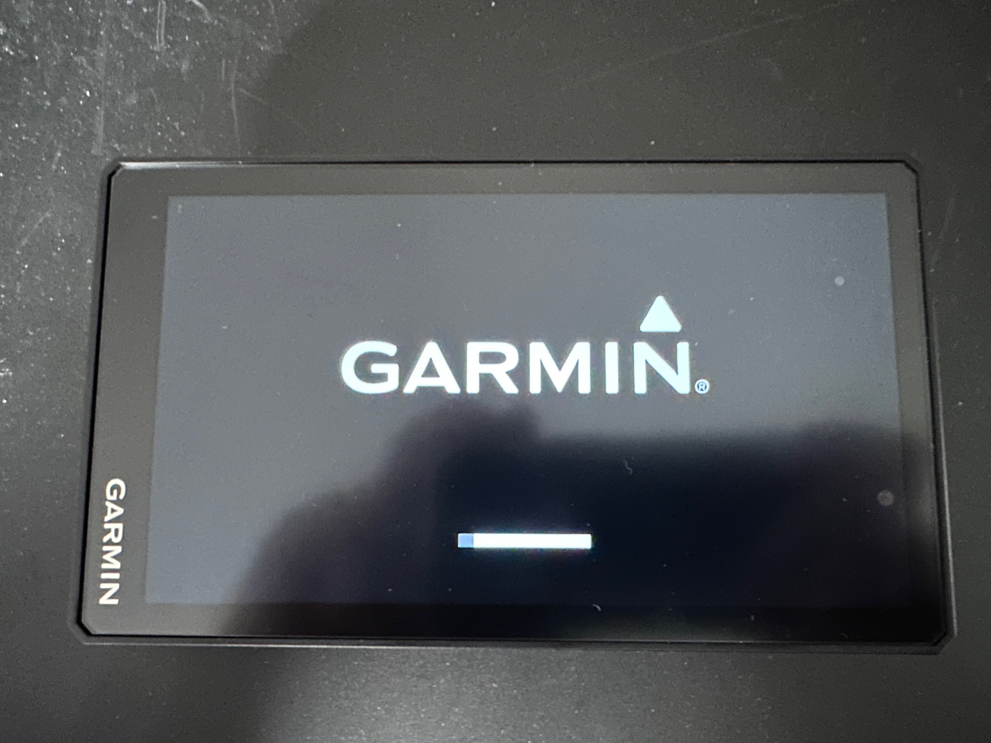

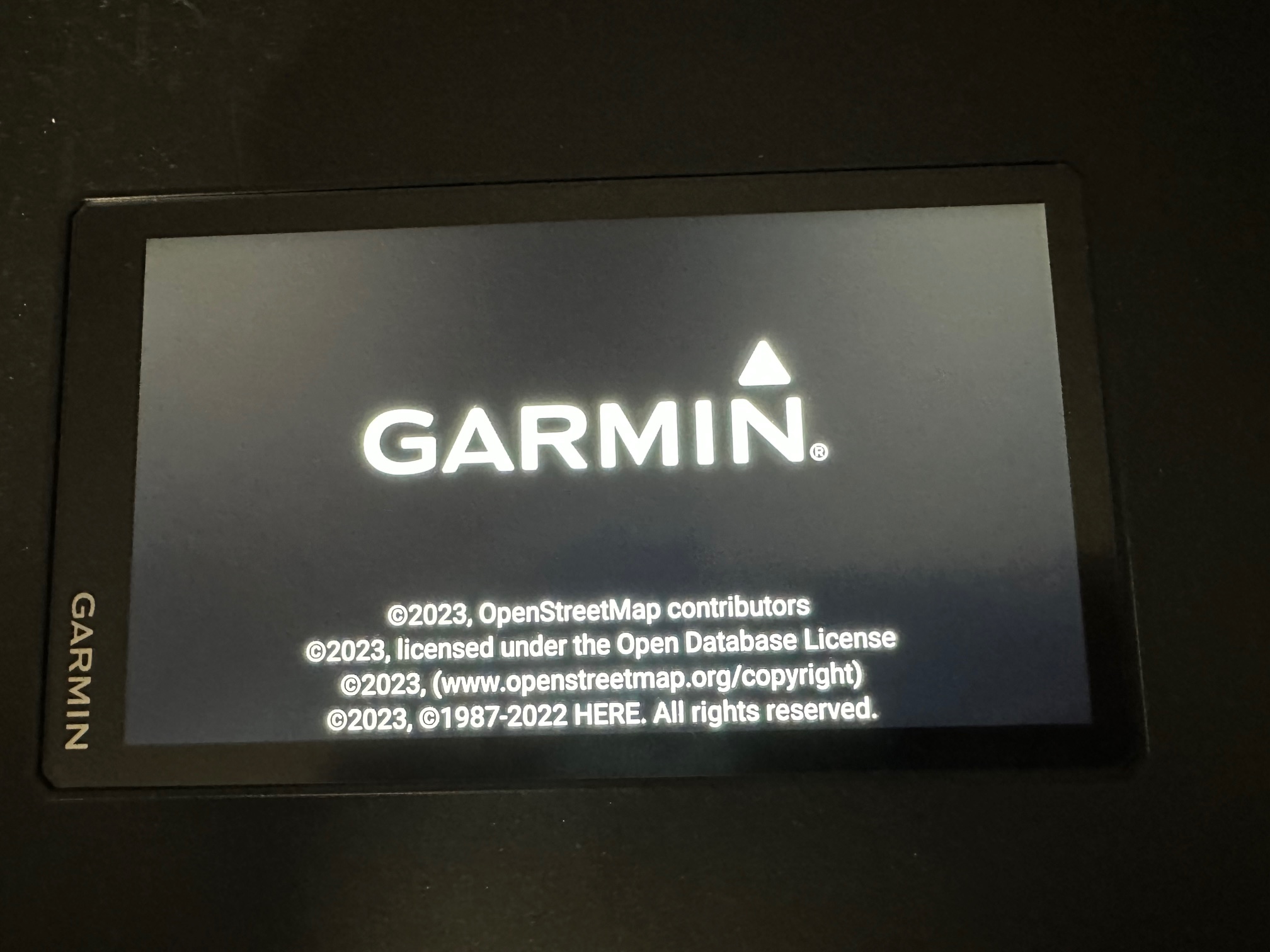

@Eckart Das XT2 (wie auch das XT) startet ohne die Vorwarnung wegen Fehlen der Spannungversorgung neu. Der Akku ist immer voll, wenn man der Anzeige glauben darf.
Dieser Vorgang dauert insgesamt zwischen 2 und 3 Minuten. Manchmal "vergisst das Navi dann, die Route wieder aufzunehmen.
Und es ist jedesmal ein "Kaltstart", also mit schwarzem Bildschirm und den Produkthinweisen zum Zumo und dem Fortschrittsbalken, wie hier beispielhaft gezeigt:
Die Software ist up to date (Version 4.00)

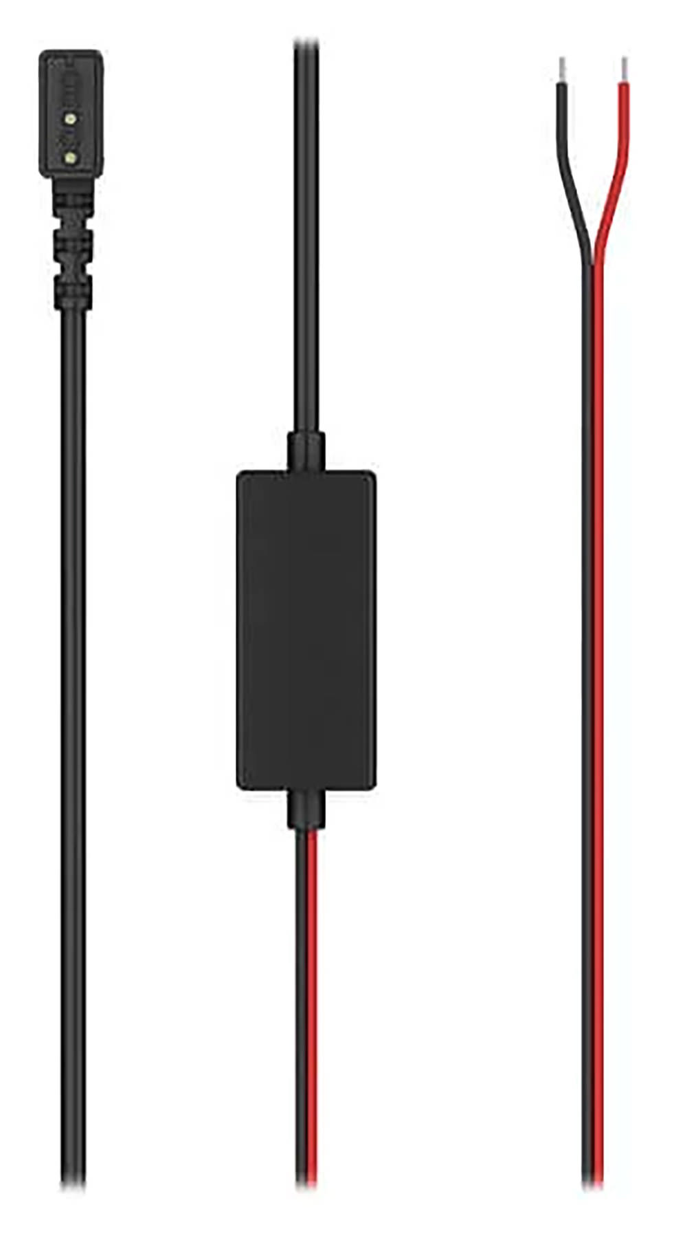

Blackbox in Kabelstrang ?
OK, ich fahre nicht über 8‘ u/min, schon gar nicht auf jeder Tour. Aber diese Box interessiert mich. Wo finde ich die ?

Das ist der Spannungswandler im Anschlusskabel....des XT
Achsooo, ja war beim XT selbstverständlich verbaut. (beim XT2 gibts das nicht)
Spielt aber bei Verwendung des 3DAM-Adapters keine Rolle und da war das Verhalten ja auch zu beobachten.
Übrigens auch bei Versorgung über die USB-Buchse im Cockpit.

Moin Jens,
die kleine schwarze Box (Spannungswandler) regelt Spannungen zwischen 12V und 32V auf die Navi 5V Versorgungsspannung runter (schaltet das Navi aber erst bei 7.2V ab). Wenn bei Dir irgendwie mehr als 32V anliegen sollten, dürfte das andere Elektronik am Moped schrotten :(.
Mindestens insofern wage ich zu bezweifeln, daß Spannungspitzen für die Navi Neustarts ursächlich sind.
