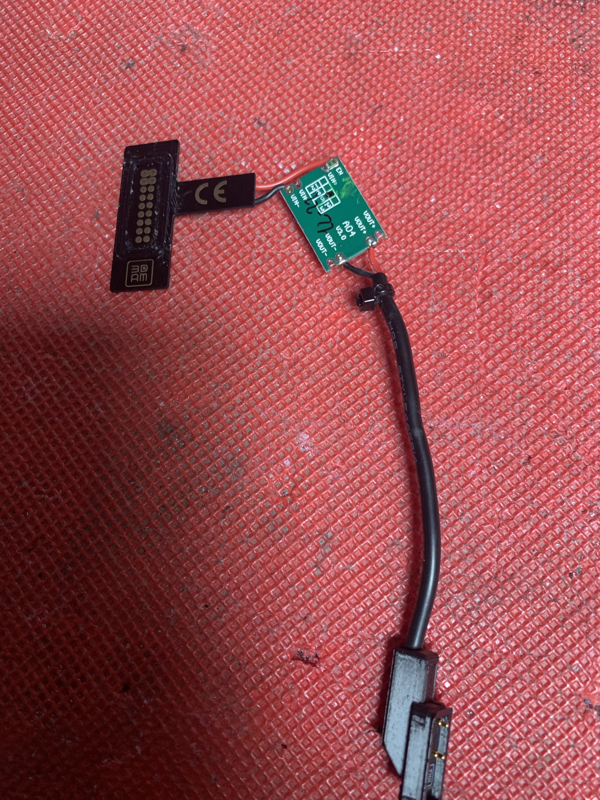

So gestern ist mein 3DAM Adapter ausgestiegen , Abfahrt von Zuhause alles OK XT schaltet sich nach einschalten der Zündung sofort ein . Fahr zur Tankstelle Motor aus XT nach einer Minute auch aus , Tanken Start Motor an XT sofort da nach einer Strecke von ca.55 Km auf einem Parkplatz gehalten Motor aus und auch XT wie immer nach einer Minute aus
nach ca 15 min Motor wieder an aber siehe da XT bleibt Finster , wieder zu Hause angekommen habe ich an den Pins des Adapters den Strom gemessen aber NULL Strom , der org.BMW Adapter funktioniert einwandfrei ,nur der 3 DAM Adapter lässt keinen Strom mehr durch , hatte das schon mal wer ? XT funktioniert einwandfrei in der Autohalterung

So hab das Teil mal zerlegt , und vermessen aber es gelangt kein Strom vom Abnehmer zu den 2 Pins , bin am schauen was es so noch am Markt gibt ,und schicke mal alles zum Italiener

Hallo zusammen,
bei meinem 3DAM Halter konnte ich folgendes feststellen:
In letzter Zeit blieb immer wieder mal die Spannungsversorgung weg. Das Problem war die kleine Schraubverbindung zwischen dem 3DAM Stecker und der ZUMO XT Halteplatte. Die winzige Schraube hat sich mit der Zeit freigearbeitet und den Stecker nicht mehr korrekt an Position gehalten, das Loch war auch etwas ausgefranst.
Mit dem Zahnstocher einen kleinen Tropfen dünnflüssigen Sekundenkleber ins Loch laufen lassen und 1 - 2 Std gewartet bis er ausgehärtet ist. Danach die Schraube mit viel Gefühl reingedreht. Fertig.
Seit dem kein Problem mit verlorener Spannungsversorgung.
Vielleicht hilfts ja dem einen oder andreren.
Gruß Tilo
