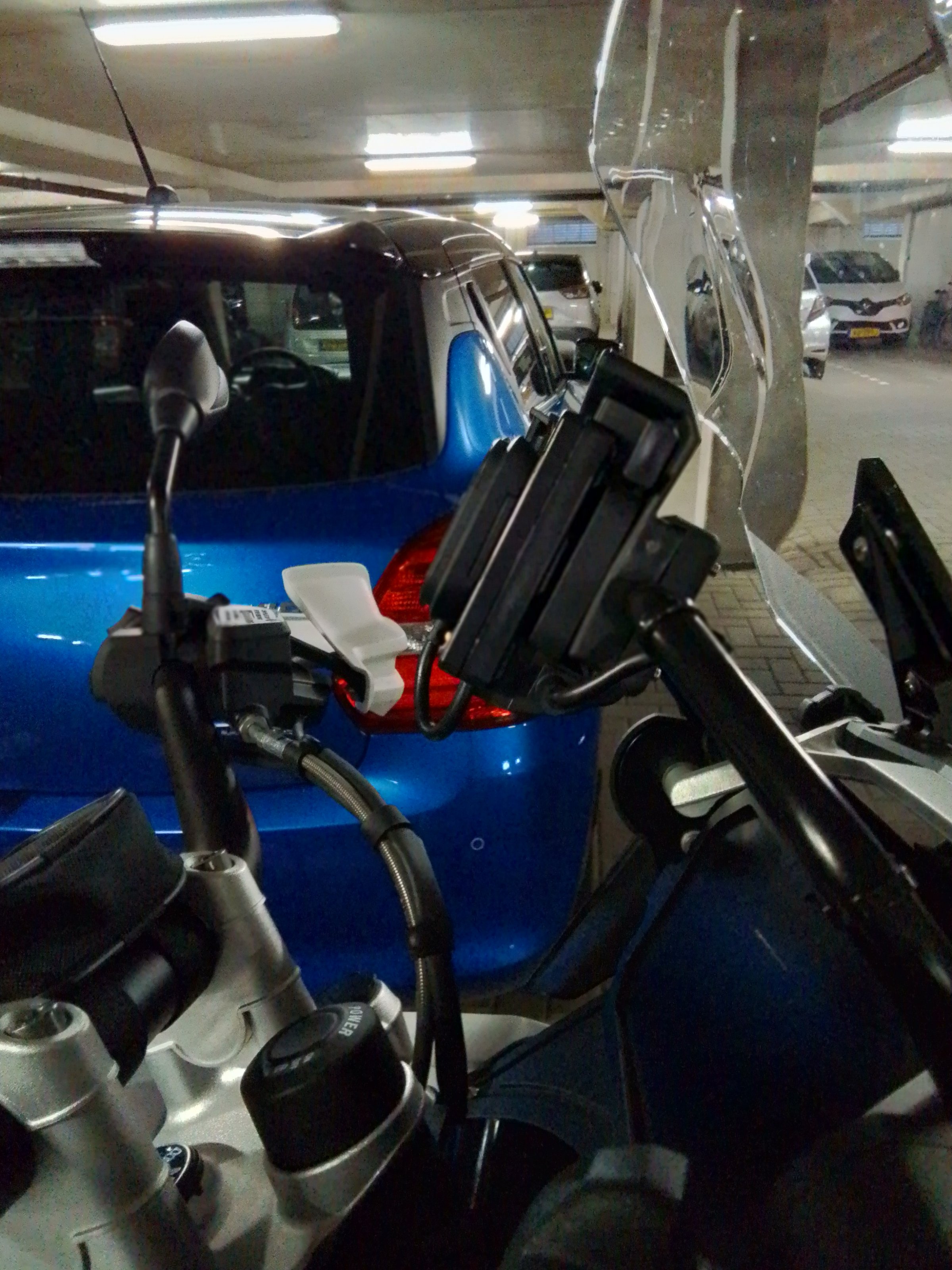

Diskutiere Garmin Zumo XT / XT2-Problem im Navigation Forum im Bereich Modellunabhängige Foren; Ich gebrauche diesen adapter, ist nicht vom 3d printer sondern industriel spritzguss. Sitzt bombenfest, da bewegt sich nichts. TeqMount BMW...
