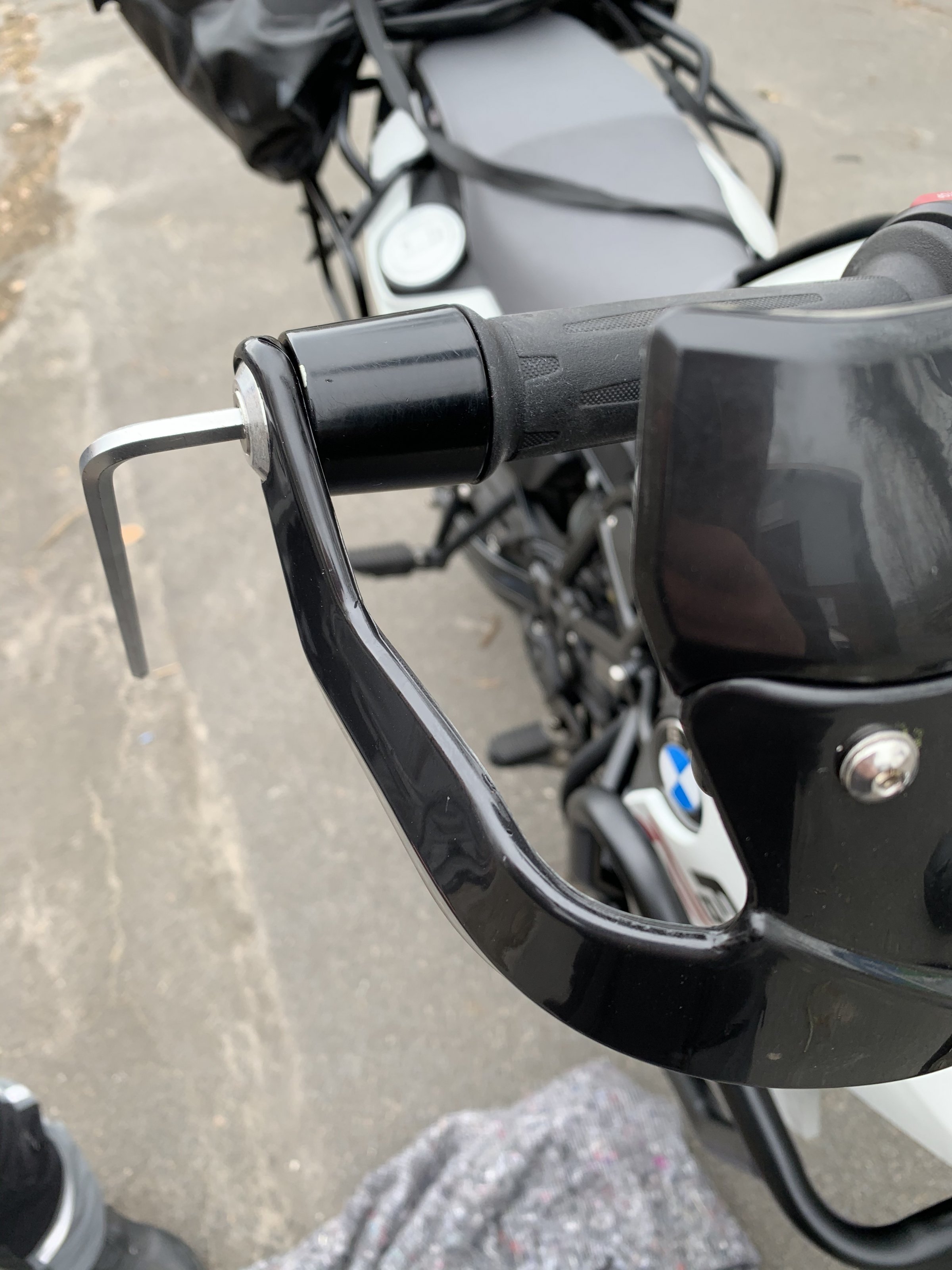

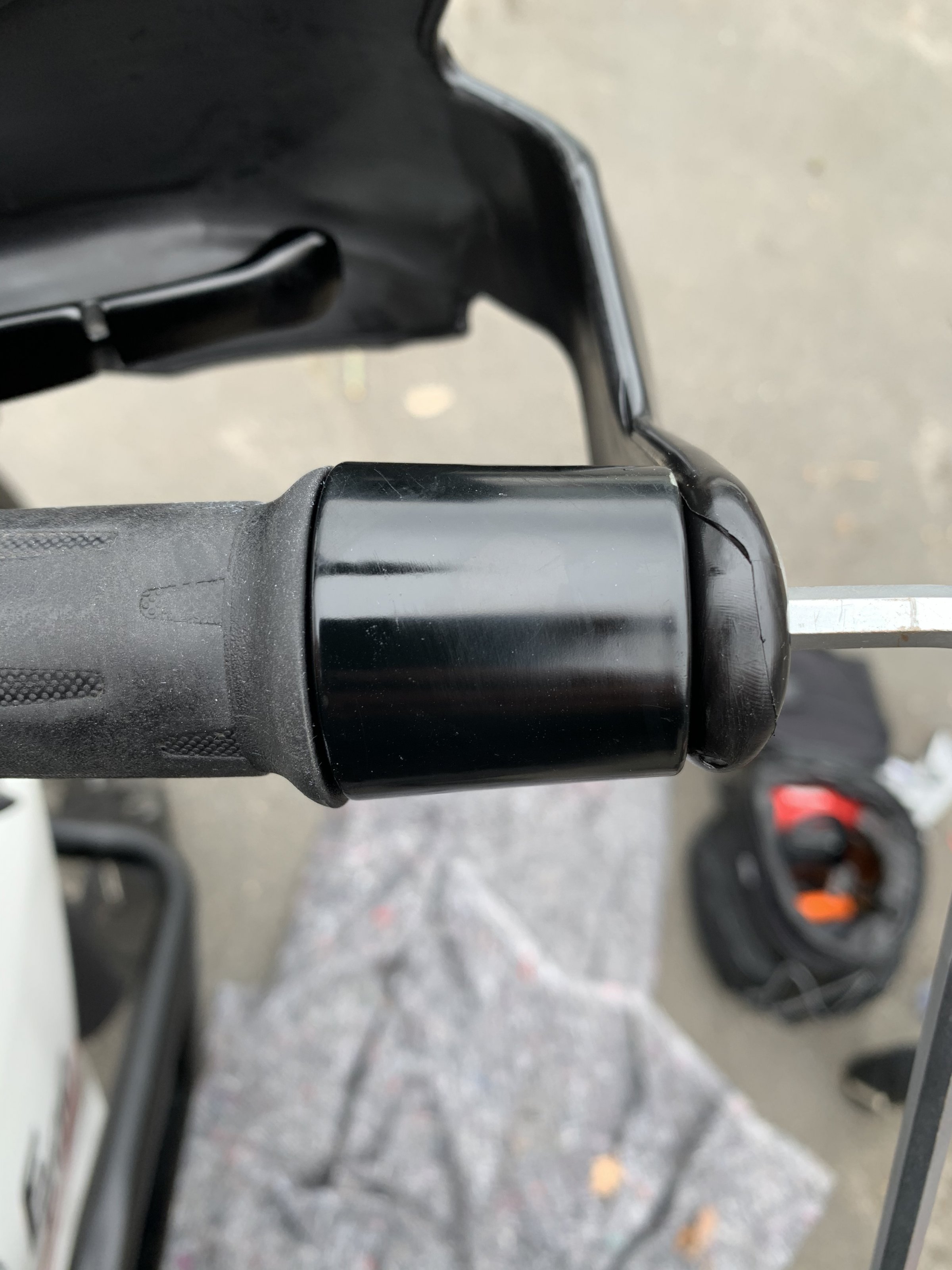

Moin Benno! Ich bin am Wochenende nochmal gefahren: Tatsächlich tritt das Problem bei Griffheizung aus bzw. Stufe 1 nicht auf, erst bei Stufe 2 - genialer Tipp!
Ich habe Fotos geschossen, viel erkennbar ist wenig. Deine Erklärung und Lösungsvorschlag machen absolut Sinn: Unterlegscheibe zwischen Griff und Gewicht. Der "Spalt" sieht schmal aus, ob "zu schmal" ist schwer zu beurteilen. Ich werde die Tage mal schauen, was für eine Unterlegscheibe hier passen würde, Durchmesser also maximal so groß, dass der mobile Teil des Griffs quasi "drumherum" läuft, sonst würde sie das Problem ja sogar noch verstärken!

Ich glaube, du hast einen Gedankenfehler. Die Scheibe muss klein sein und nur das Gewicht nach außen verschieben, damit dieses nicht mehr am Griff schleift.
