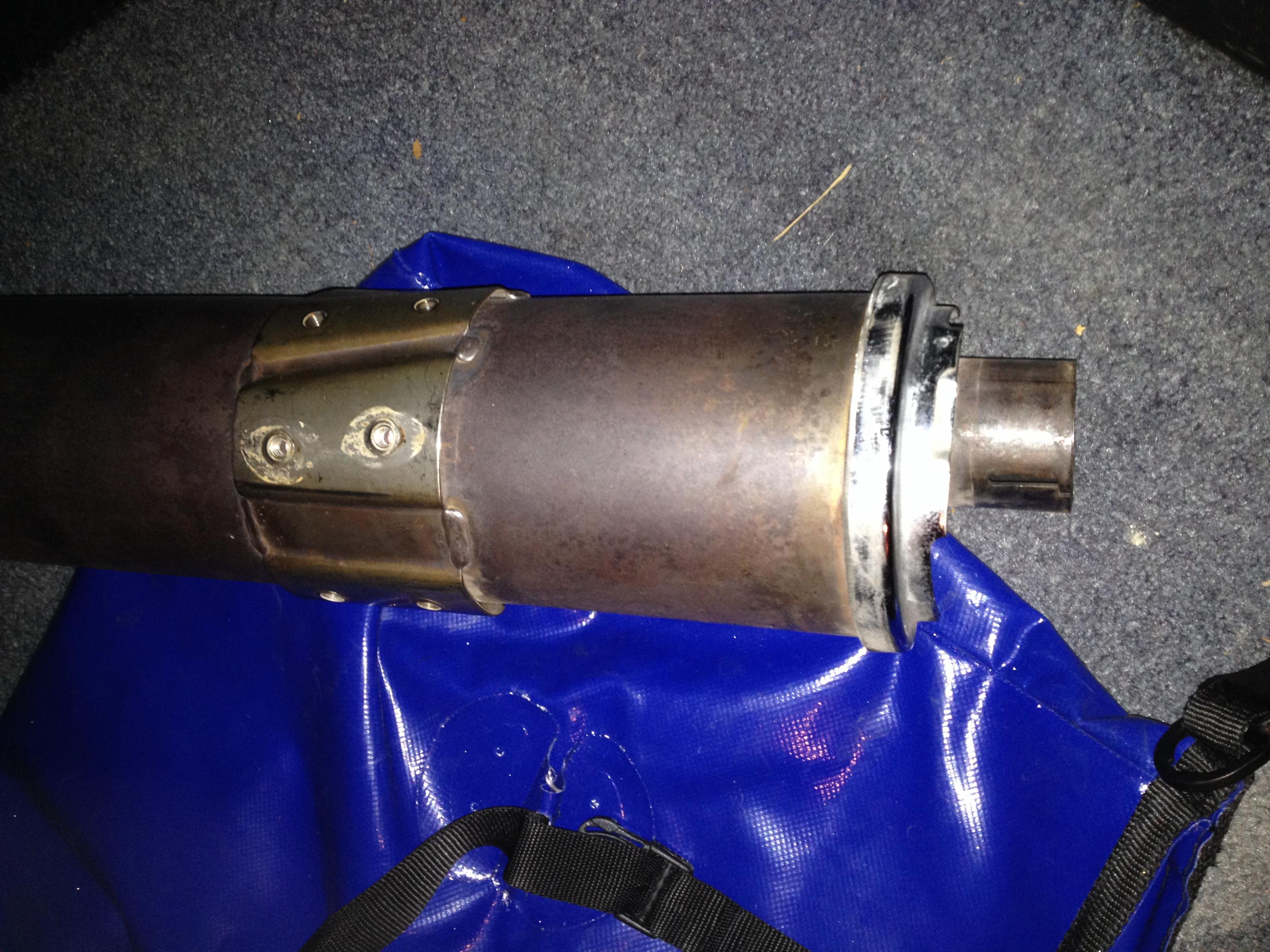

Nun zu meiner Frage. Per Zufall habe ich in der Bucht einen Kranich-ESD ergattert, den ich verwenden wollte. Bei näherer Betrachtung habe festgestellt, dass mein aktueller original ESD am Heck mit drei Schrauben am Fußrastenausleger befestigt ist und am Sammler nicht über eine zentrale Schelle sondern über zwei Verschraubungen an der Chromblende fixiert ist. Bei realoem finde ich nur die Variante mit einer Schraube am Heck und großer Schelle am Sammler.
Bevor ich jetzt alles zerpflücke um dann festzustellen, dass der ESD nicht zum Sammler passt, meine Frage. Gab es zwischenzeitlich Änderungen ber der Befestigung und passt der ESD mit zentraler Schelle auch an meinen Sammler.

da gabs mal was ... ich kriegs aber nicht zusammen wie wo und wann da was geändert wurde.
Larsi
Larsi
10.07.2007
32.938
gefunden ... 06/2000 gabs ne änderung.
soweit ich sehe, ist aber nur der halter anders.
derselbe pott sitzt immer mit den gleichen vier schrauben am unterschiedlichen halter.
Q-Andi
die "alte" haltervariante ist mit sechs schrauben am topf befestigt
die neue nur noch mit vier
meines teilweise angelesenem halbwissens kannst du die hüllen vom endtopf austauschen, denn auch der topf mit der neuen (vierer) halterung hat unter der hülle sechs befestigungspunkte
