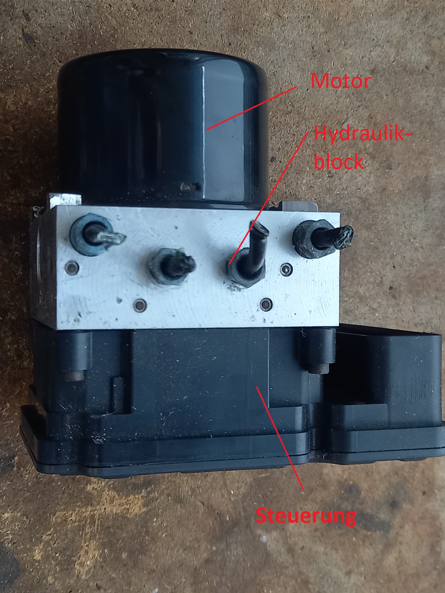

Und wenn die Warnlampe dauerhaft an ist, dann eher die Steuerelektronik, also der MosFET für die Leistung, und das wird nicht billiger.
Frag nicht warum ich das weiß.
Mein Kurzfazit bleibt: solange der Motor, oder zumindest der Schild mit den Kohlen/Bürsten nicht ersetzt wird, ist die Reparatur nicht nachhaltig.
Wenn ein komplettes, fremdes ABS Modul eingebaut wird (neu oder gebraucht), muss es beim BMW-Händler freigeschaltet werden.
Das Modul vom Link vom Treeadstarter hat nichts mit Deinem Modul zu tun.
Das ist ein Anderes.
Und die Kohlen vom Motor sind eher selten das Problem.
Vorher die Drucksensoren, die Ansteuerung der Pumpe usw.

Hi,
ich glaube wir sollten erstmal das Modelljahr und damit das verbaute ABS Modul klären.
@Chris_, danke für den RH-Tipp. Ja, ist das Modell ohne Bremskraftverstärker. System ist komplett ausgefallen, Warnleuchte dauerhaft an.
Hier ist ganz klar von einem Model ohne BKV die Rede und dann stimmen auch die 300 Euro, so war es auch bei mir.
Weiß nicht wann Du das gemacht hast, aber laut RH gibt es nichts mehr unter 1200 Euro.
Zumindest seit 2019
wie gesagt, ohne zu Wissen ob es ein BKV ist oder nicht ist es sinnlos dies zu diskutieren und zu behaupten andere lägen mit ihrer Meinung falsch nur weil sie sich auf ein Modell ohne BKV beziehen
auch hier…..doch, wenn es kein BKV ist sind genau die Kohlen das Problem. Ich denke Link zu dem Modul ist einfach falsch weil der Themenstarter ja geschrieben hat es wäre ein Modell ohne BKV.
Daher sollten wir das doch bitte erst klären, denn das sind zwei völlig verschiedene Baustellen.
