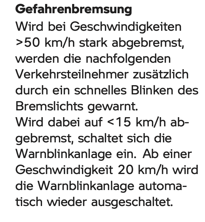

Lt. Bedienungsanleitung:
Gefahrenbremsung:
Wird bei Geschwindigkeiten über 50 km/h stark abgebremst, werden die nachfolgenden Verkehrsteilnehmer zusätzlich durch ein schnelles
Blinken des Bremslichts gewarnt.
Frage:
Was blinkt dann da hinten? Die vorhandenen Multiblinker alleine oder das Bremslicht dazu - also alles ?
Danke und SG

… bei starker Bremsung blinken die Bremslichter schnell. Wenn die Gefahrenbremsung bis unter 15km/h (?) anhält gehen auch noch die Warnblinker an.
Das gilt natürlich nur für die moderneren Motorräder wie R1250GS und noch neuer.

Hm,
die Frage ist recht einfach zu verstehen, und aufgrund der oben genannten Beiträge ja beantwortet, aber wie bei Herzblatt fasse ich mal zusammen:
Gefahrenbremsung: Bremslicht fängt an zu blinken
geht es unter 15 km/h fängt die Warnblinkanlage an zu arbeiten
ab 20 km/h hört der ganze Spaß wieder auf.
Da geht doch der normale Bürger davon aus, dass nur das Bremslicht blinkt, und dann erst die Blinker, in ihrer Funktion als Warnblinkanlage erst mitmischen, wenn man unter 15 km/h bremst, oder?

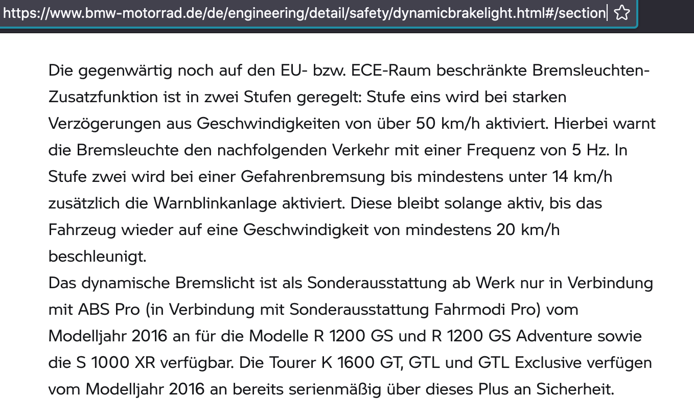

Ich hoffe das Foto klärt mehr auf, wie das es noch mehr verwirrt.
Ergänzender Text zum Bild:
"Hierbei blinkt die Bremsleuchte mit einer Frequenz von 5 Hz. Nähert man sich dem Stillstand (< 14 km/h), wird in der zweiten Stufe zusätzlich die Warnblinkanlage aktiviert. Diese bleibt solange aktiv, bis das Fahrzeug wieder auf eine Geschwindigkeit von mindestens 20 km/h beschleunigt."

Na,
mach das nit, dafür gibts ja das Forum:
Andreas
Danke Andreas !!!
