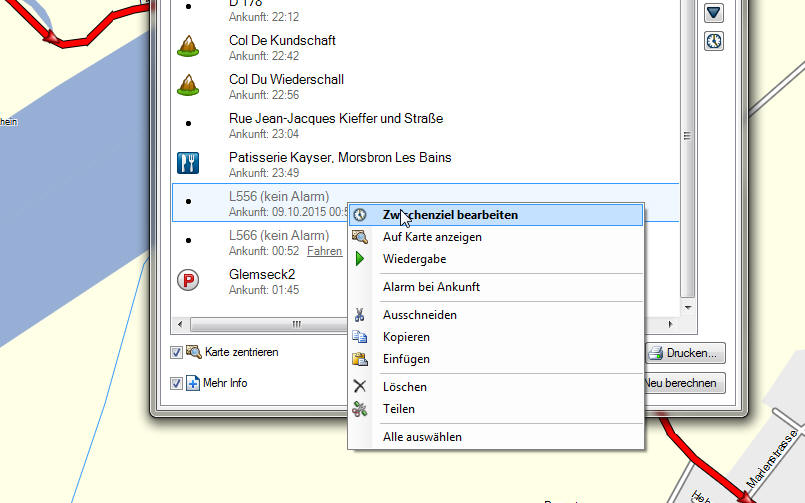

Gast-28410
Hi Coreboat,
das geht doch, aber man muss es richtig machen:
Route öffnen. Auf Zwischenziel gehen, rechte Maustaste: Zwischenziel bearbeiten. Dann geht ein neues Fenster auf mit einer langen Auswahlliste, die unter anderem Fahren, Motorrad kurvenreich, Motorrad kürzere Strecke, Motorrad kürzere Zeit usw. enthält....
Dem einzelnen Zwischenziel kann man so innerhalb einer Route die Routingoptionen zuweisen. Einfach für die Zwischenziele einstellen, für die diese Routingeinstellung gelten soll.
Viel Spaß beim Ausprobieren.
coreboat
coreboat
27.09.2015
606
Lkr. Traunstein
R1250 GS LC HP, 2020
Merci, geht auch ;)
Diese Option ist aber in Basecamp sehr versteckt bzw. die Dokumentation gibt das nur sehr undeutlich her. Dafür lässt sich wohl gerade die Inntal-Autobahn bis Innsbruck Süd als Autobahnstück planen, während das weitere Stück bis Sterzing als non-Autobahnstück weiter geht. Alles als eine einzige Route, die sich so abgespeichert auch umkehren und für die Rückfahrt benutzen lässt, wenn man auf der Autobahn selber keine Routenpunkte setzt, sondern die Auswahlpunkte kurz davor und danach. Damit kann Basecamp beide Fahrtrichtungen der Inntalautobahn für seine Berechnungen benutzen.
