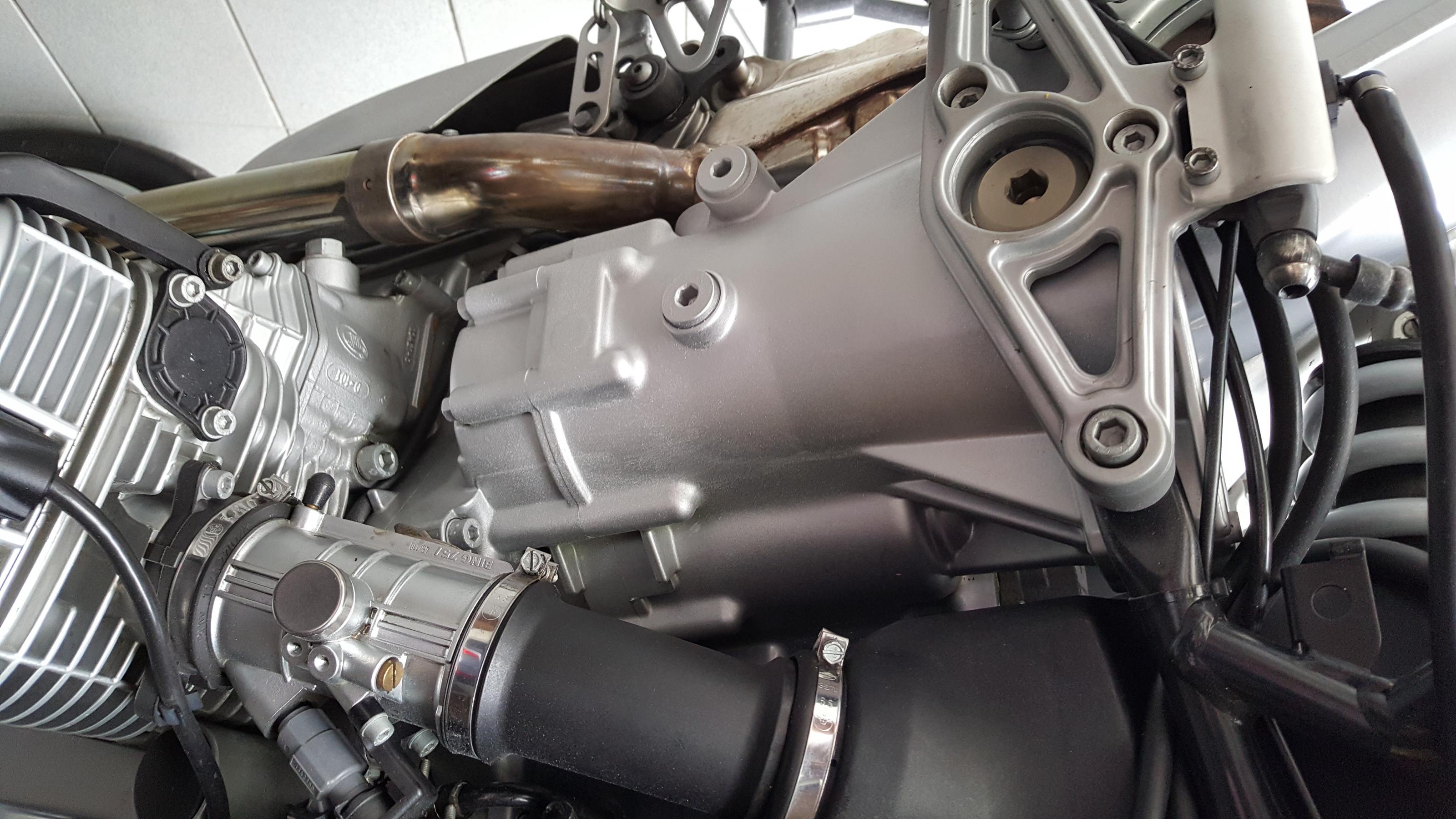

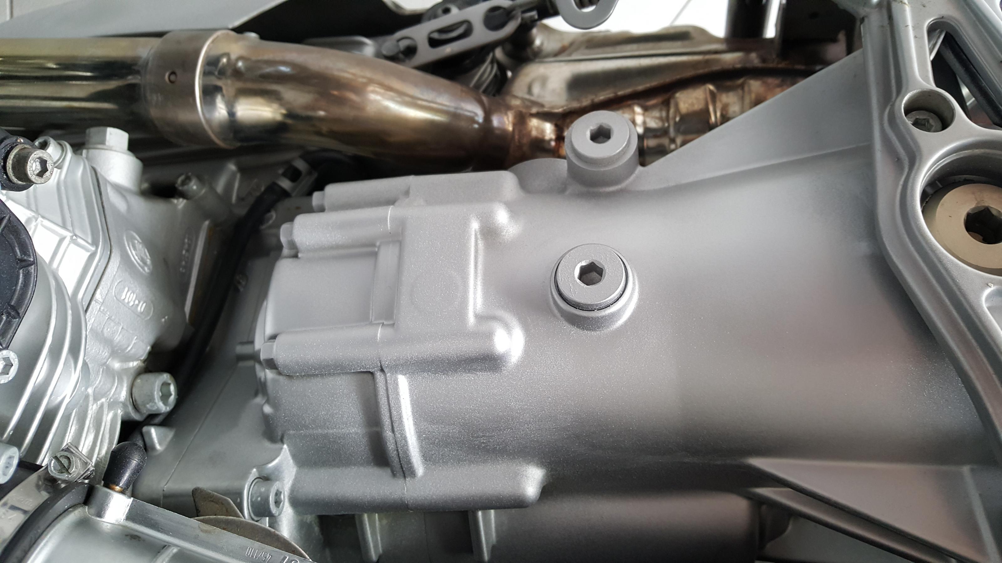

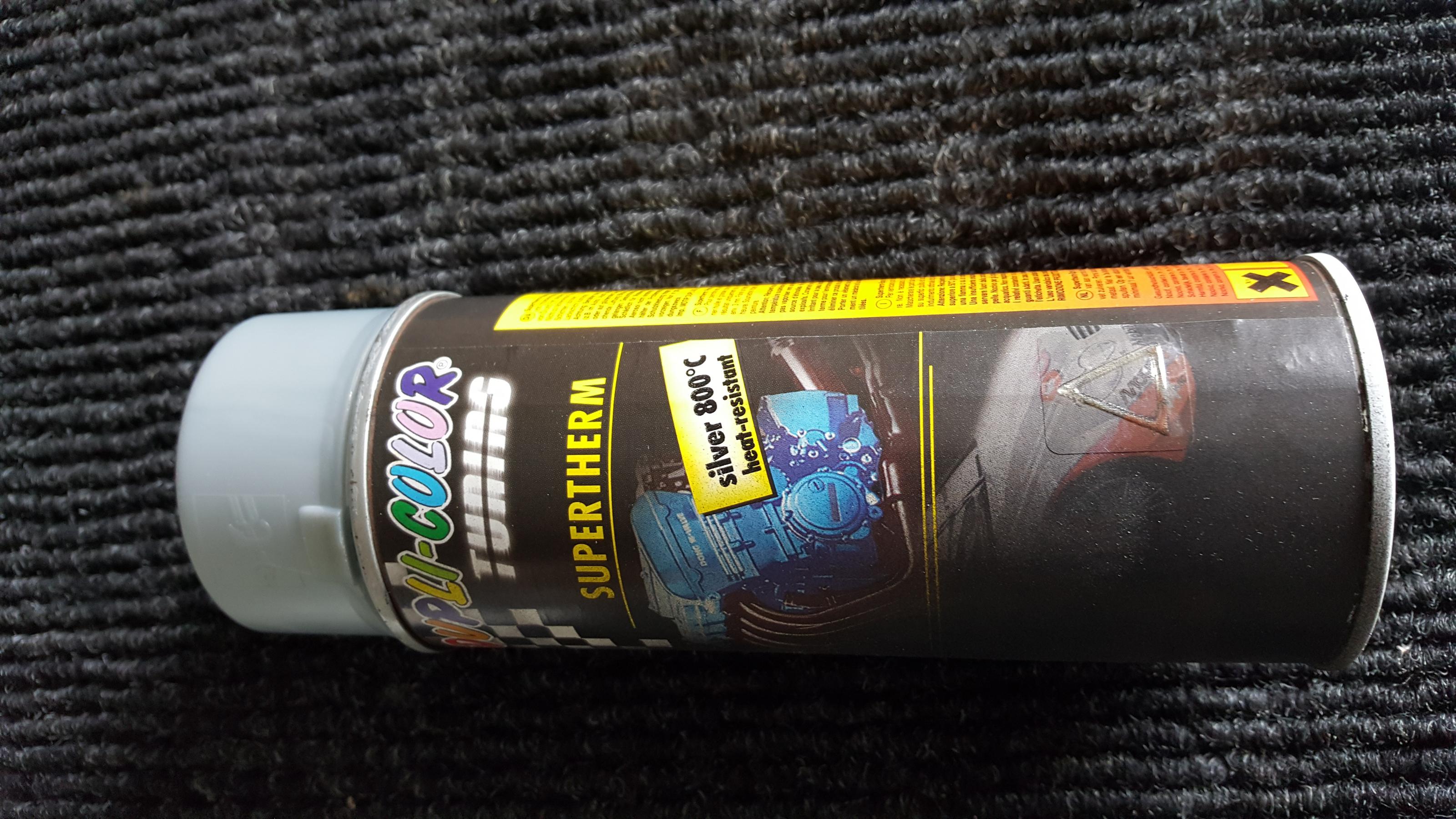

Hatte durch Benzinaustritt häßliche Gelbverfärbungen am Motorblock.:( Habe kein Mittel gefunden um diese Flecken zu entfernen, und hab wirklich alles versucht.:madssmiley: Letzte Hoffnung war überlackieren was mir meiner Meinung nicht so schlecht gelungen ist. Habe zuerst mit 1200er vorsichtig angeschliefen dann Staub entfernt und mit einen Hitzebeständigen Silberspray lackiert. Besser wie vorher jedenfalls.;)

Ich sehe nichts überlackiertes, also gut gemacht

Leider muss ich dir sagen, dass mir das Ergebnis nicht gefällt. Besser als mit der Verfärbung ist es mit Sicherheit, aber in der Ausführung und der Lackwahl wäre noch deutlich Potential nach oben gewesen.

Ich find's gelungen! Ist nur der Motor-/Getriebeblock und kein Hochglanz-Lackteil.
Wer nicht darauf gestoßen wird, wird die Nachlackierung nicht bemerken.

ich finds auf gut, schaut kein Mensch so genau hin.

Ich find's sauber!

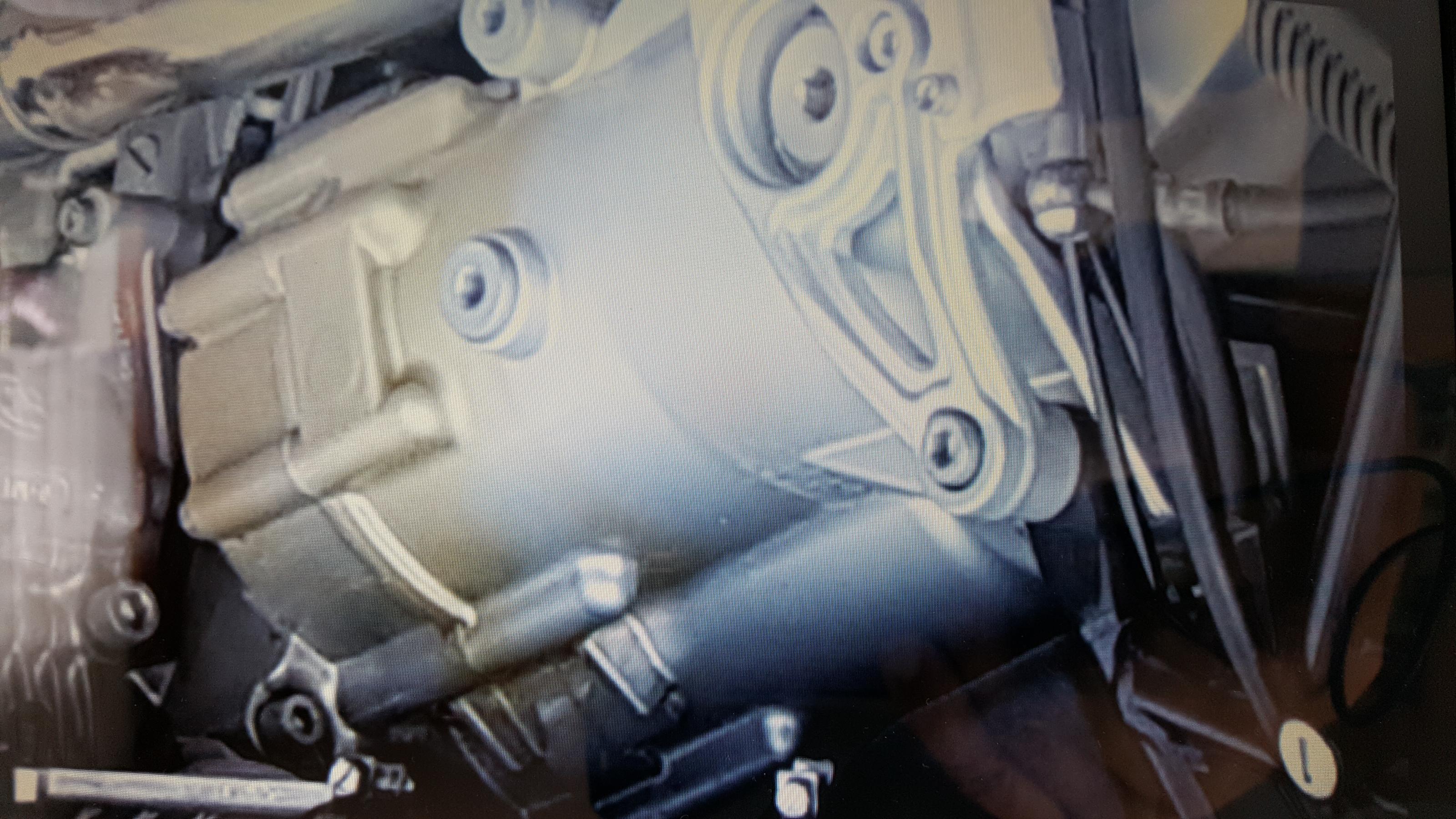

Hättest Du auch ein "Vorher"- Bild, Gerhard?

Ok,Ok mit ein wenig mehr Feingefühl und etwas mehr schleifarbeit wäre noch was machbar gewesen aber mir genügt es und neu ist meine Q Bj. 2001 auch nicht mehr. Hoffe mal auf ein schönes Wochenend und besseres Wetter bis jetzt war ja noch nicht viel. Gruß Gerhard (ach ja hab noch ein vorher Foto gefunden ist ein wenig unscharf und auf den Kopf gestellt aber man sieht deutlich die gelbe Färbung)

Für eine BJ 2001 GS ist das sicher gut gelungen und auch ausreichend.
Ansonten hätte ich aber farblich exakt passenden 2 K Motorlack genommen, 800° Hitzebeständigkeit braucht hier kein Mensch. zudem sind diese Thermolacke = Auspuffspray (hab ich auch früher reihenweise verarbeitet) nicht benzinfest, 2-K-Lacke jedoch sehr wohl.

Hallo gerhard,
ich glaube, wenn Du jetzt noch Klarlack drauf spühst, paßt der Farbton noch besser
und Du hast eine Schutzschicht wenn noch mal Benzin ausläuft.

Dein 1K Dosenlack wird sich innerhalb der nächsten 2 Jahre ablösen. Der ist weder Hitze noch lösemittelbeständig.
Wie man so schön sagt: "Kannste schon so machen, aber dann dann wird's halt schexxx!".
Nix für Ungut, Flo

Wenn es 2 Jahre hält mach ich mir gerne wieder die 5min. Arbeit an. Auf der Dose steht Hitzebeständig bis 800Grad das muß woll genügen sonst schmilzt die Q eh davon und zum zweiten habe ich die Schnellkupplungen gegen neue aus Metall ersetzt die sind jetzt dicht und andere Lösungsmittel kommen nicht ran. Aber ein altes Sprichwort sagt schon: Allen Menschen Recht getan, ist eine Kunst die niemand kann.Ein schönes Wochenende allen.:o
Nachdem dort nichts heiss wird ist "nicht hitzebeständig" kein Argument. Nicht mal die Ventildeckel werden "heiss" oder zumindest stört sich Sprühdosenlack nicht daran.
Benzinfest sind die meisten Lacke und mit anderen Lösemitteln ist dort nicht zu rechnen.
