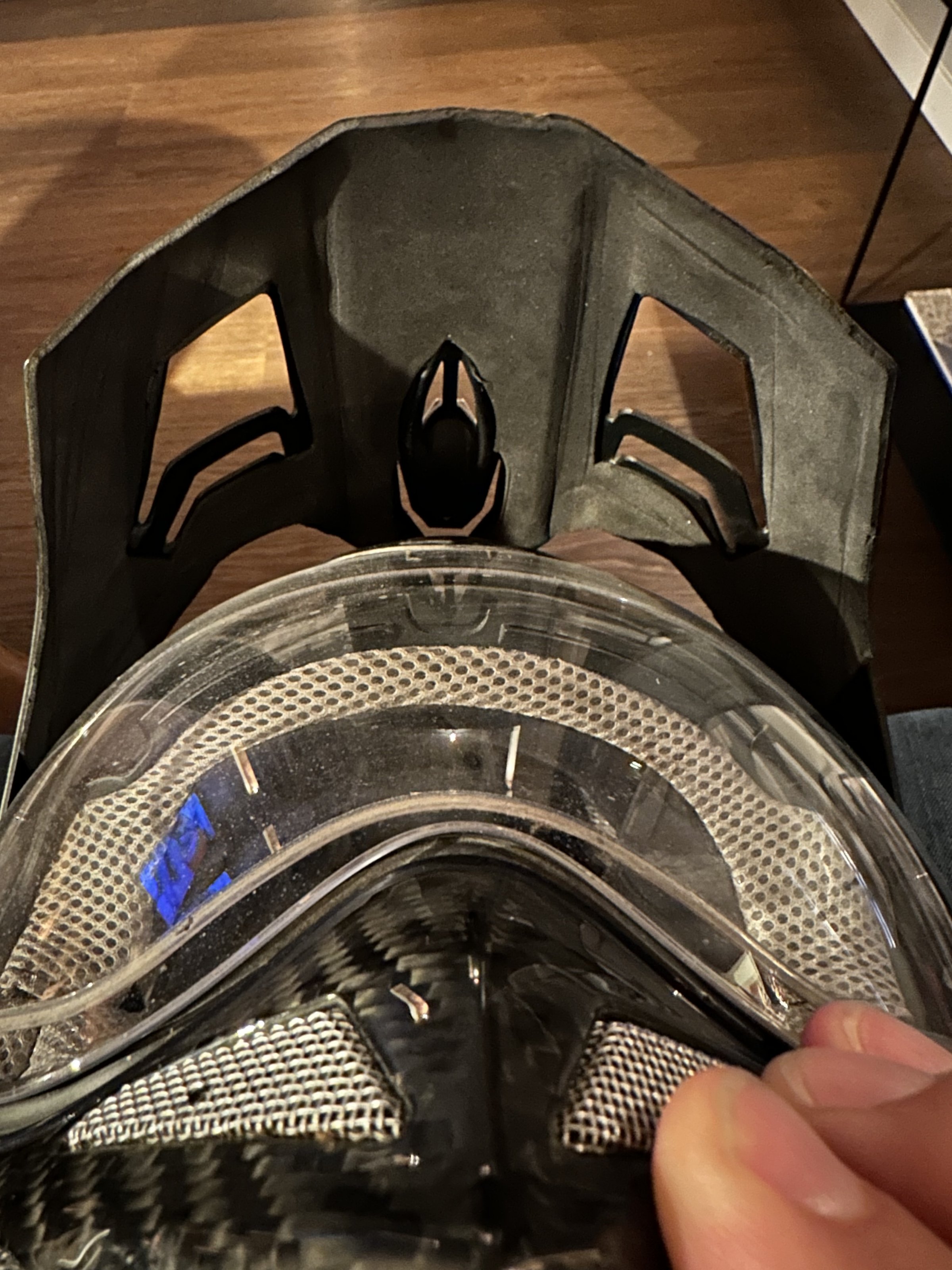

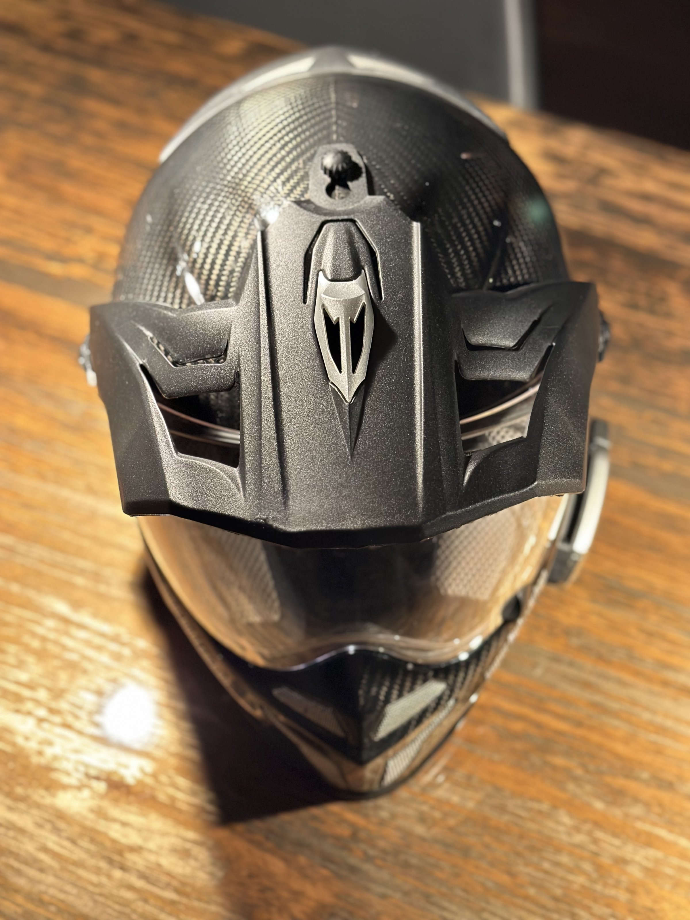

ich bin mit meinem sehr leichten Nishua Carbon hoch zufrieden. So einen leichten Helm, der sehr gut passt, hatte ich noch nie. Jedes Mal, wenn ich einen anderen Helm aufsetze…wechsle ich wieder zum Nishua.
Das Einzige, was mich ab und an genervt hat, war das Knarrgeräusch der recht flexiblen Sonnenblende bei höheren Geschwindigkeiten (mit dem kurzen Windschild bei mir bei ca. 130-150kmh).
Man könnte die Sonnenblende des baugleichen Klim Krios für ca. 50,-nehmen, die soll steifer sein…aber ich hab mir bei Amazon für 9,- selbstklebende 2mm Moosgummiplatten gekauft und diese innen aufgeklebt. Dann mit einem kleinen scharfen Cuttermesser die entsprechenden Löcher reingeschnitten. Und was soll ich sagen - beim heutigen Test war bei jeder Geschwindigkeit (getestet auf der Autobahn bis knapp 190) komplett Knarr-Ruhe.

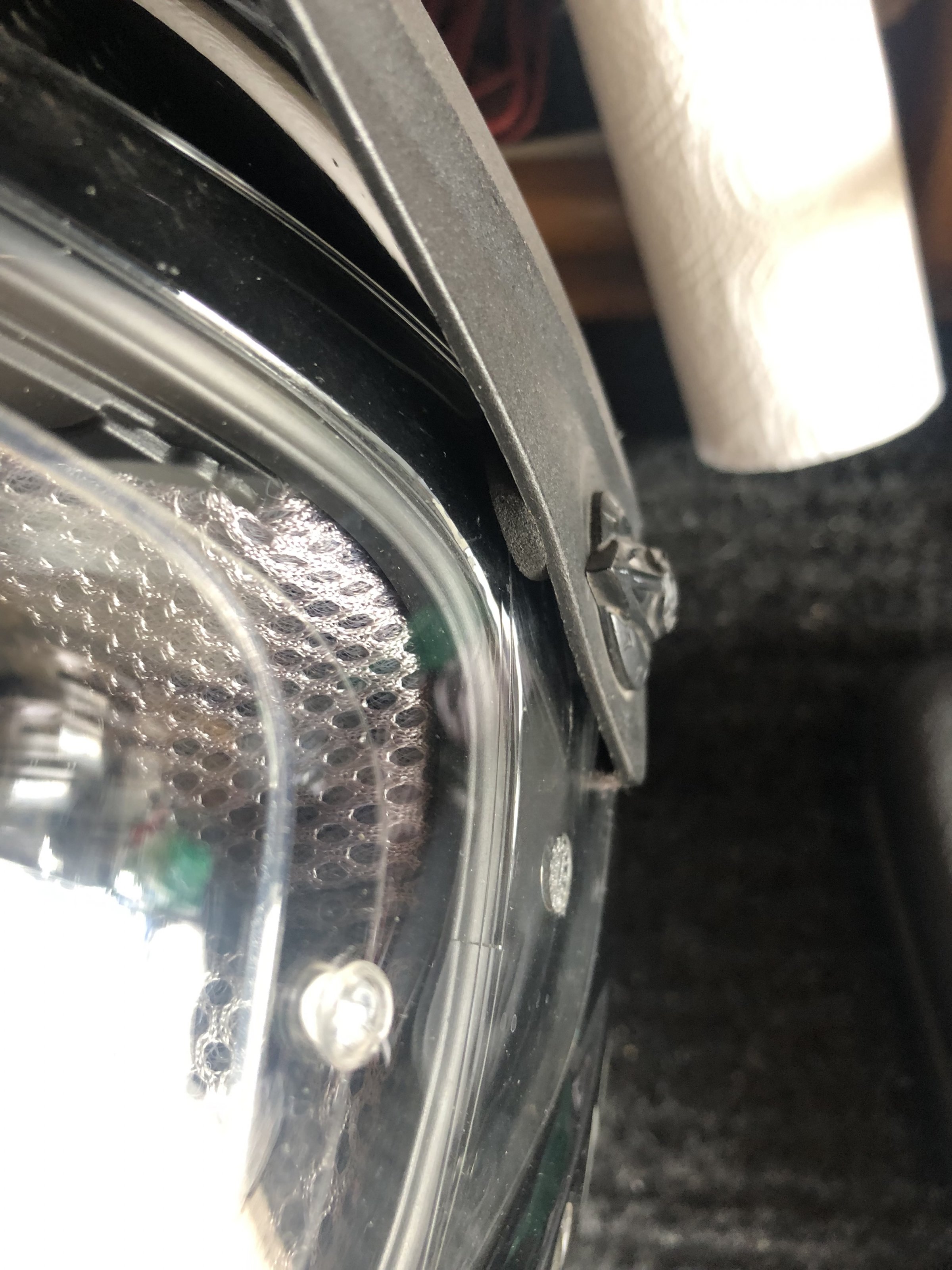

der Schirm vom Nishua ist gut als Sonnenblende zu nutzen ,
hier mal der Filzkleber li. und re.

ja , ich habe sie so positioniert das sie bei geschlossen Visier gerade so Anliegen ,
dann brummt auch der Schirm nicht mehr
