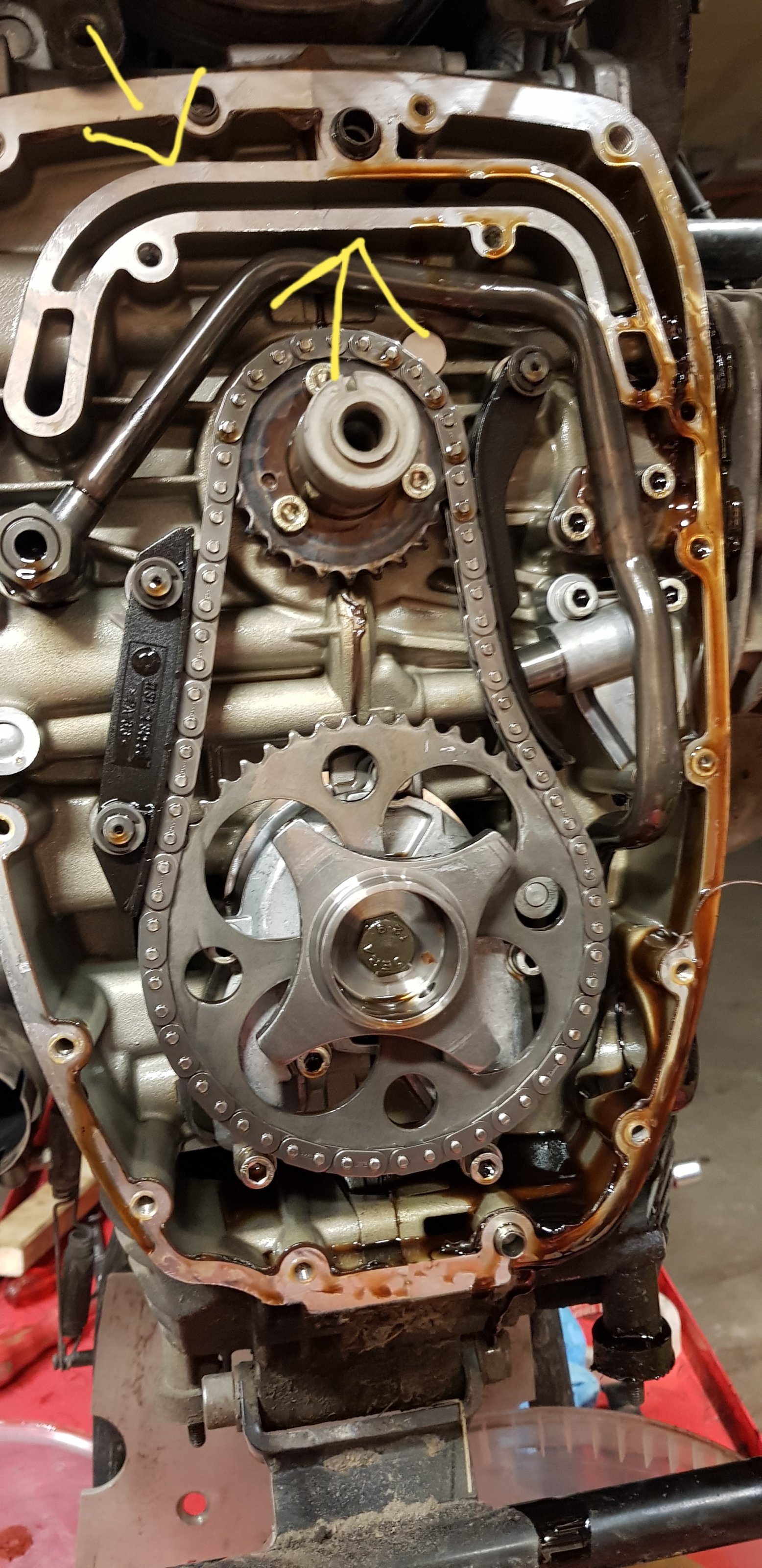

Hallo, habe bei meiner Q den Generatordeckel abmachen müssen, da das Dichtmittel den Geist aufgegeben hat. Jetzt bin ich mir ziemlich unsicher ob man an der gelb markierten Fläche auch Dichtmasse auftragen muss,erkennbar war nur um die Schrauben herum.

ja,
aber nicht soo viel, wie im bild auf der in fahrtrichtung linken motorseite zu sehen ist.
sehr dünne raupe ringsum reicht.

Hi
Generatordeckel? Der Generator sitzt ein Stockwerk höher!

Hallo Gerd, Details. Aufgrund des Bildes und der Markierung darauf ist die Fragestellung doch präzise genug. Oder willst du den Themensteller einfach nur Bloßstellen? Nicht Jeder ist mit den Fachbegriffen so bewandert wie du. Daher hat der Themensteller ja auch ein Bild eingestellt.

eben weil der generator im genannten stockwerk drüber sitzt, heißt das entfernte bauteil eben generator(träger)deckel..!

Ich möchte niemanden blossstellen. Allerdings muss ich mich entschuldigen. das Ding heisst zwar Generatorträgerdeckel, ich aber war -gedanklich fälschlicher Weise- beim "Frontdeckel" und habe mich auf diesen bezogen.

Was ist das denn für eine Dichtmasse, die da auf dem Bild zu sehen ist?
Sieht irgendwie nach aushärtendem Curil aus...
Ich würde eine nicht aushärtende Dichtmasse nehmen, z.B. " Curil T ".
Edit: ...oder das blaue " Hylomar ", der Name war mir vorhin nicht eingefallen...

Original wurde von BMW 3-Bond verwendet. Das koennte eventuell - besonders in der benoetigten geringen Menge - schwierig zu bekommen sein. Hylomar waere bestimmt geeignet, aber halt auffaellig blau, waehrend das 3-Bond "klar" aussieht.
Stelle gerade fest, dass meine Annahme falsch war. Man bekommt es bei der Suche im Netz foermlich aufgenoetigt.

Hylomar war auch meine Lösung. So lange es noch weich ist kann man es gut wegwischen falls es was raus drückt.
