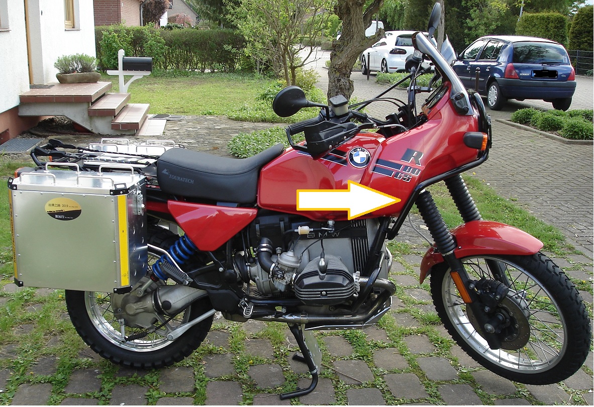

Hat jemand von euch schon mal für eine lange Tour eine Gepäckhalterung vorne rechts und links an den Waserrohren installiert? Manche hänge da ja irgendwie eine "kleine Kampftasche" dran, aber das ist mir zu wenig Stauraum...
Ich überlege, wie ich eine Halterung z.B. für kleine Fahrradtaschen (Front Roller), Motorrad Softpacks (Blizzard) oder 100er HT-Rohre bauen könnte, um vorübergehend etwas Gepäck (u.a. Wasserflaschen oder Lebensmittel) nach vorne zu verlagern.
Ich möchte bitte keine Diskussion um die Sinnhaftigkeit meiner Packmethode entfachen. Wer wissen will, worum es mir geht, der schaut bitte auf meiner HP nach...

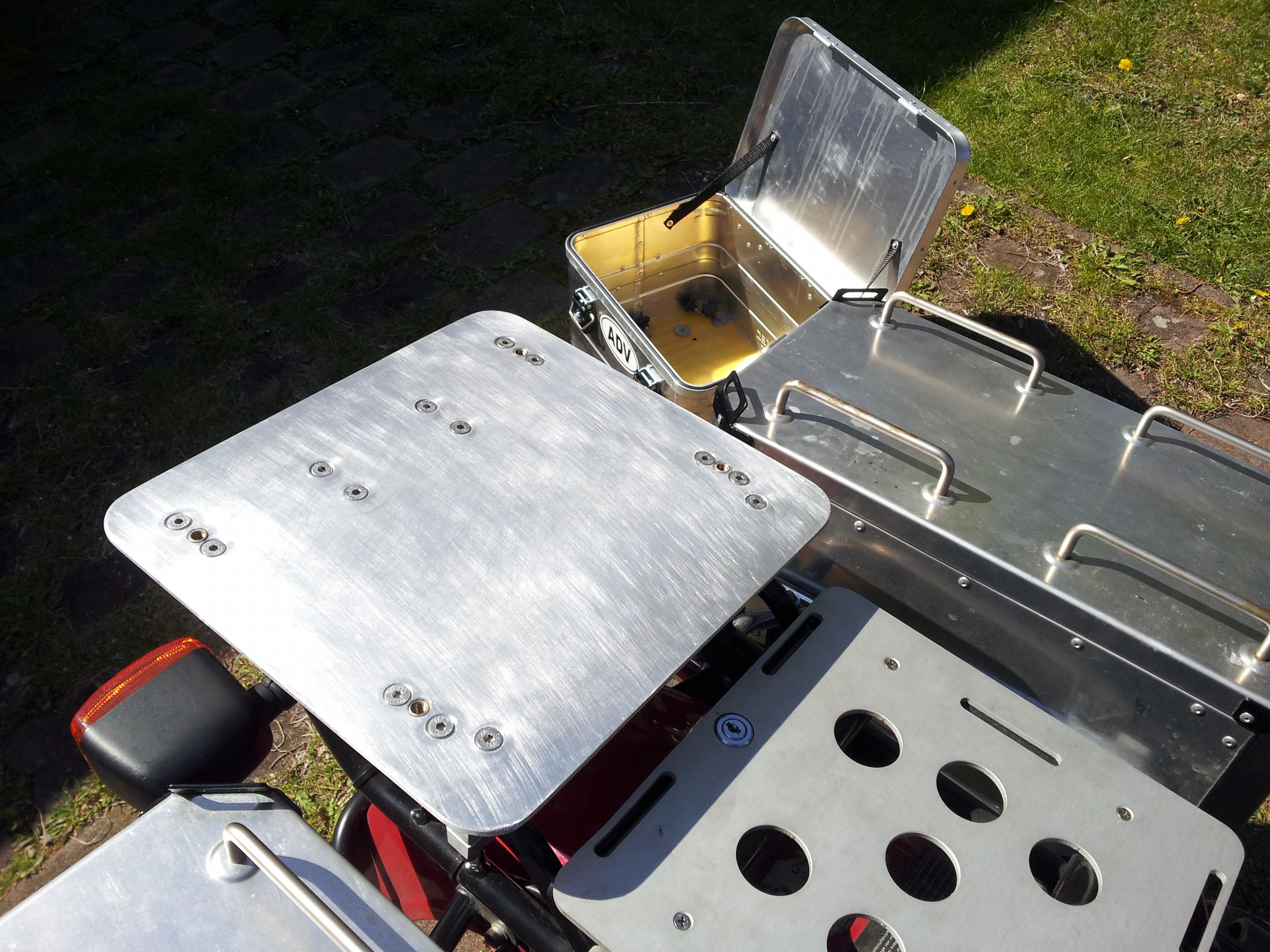

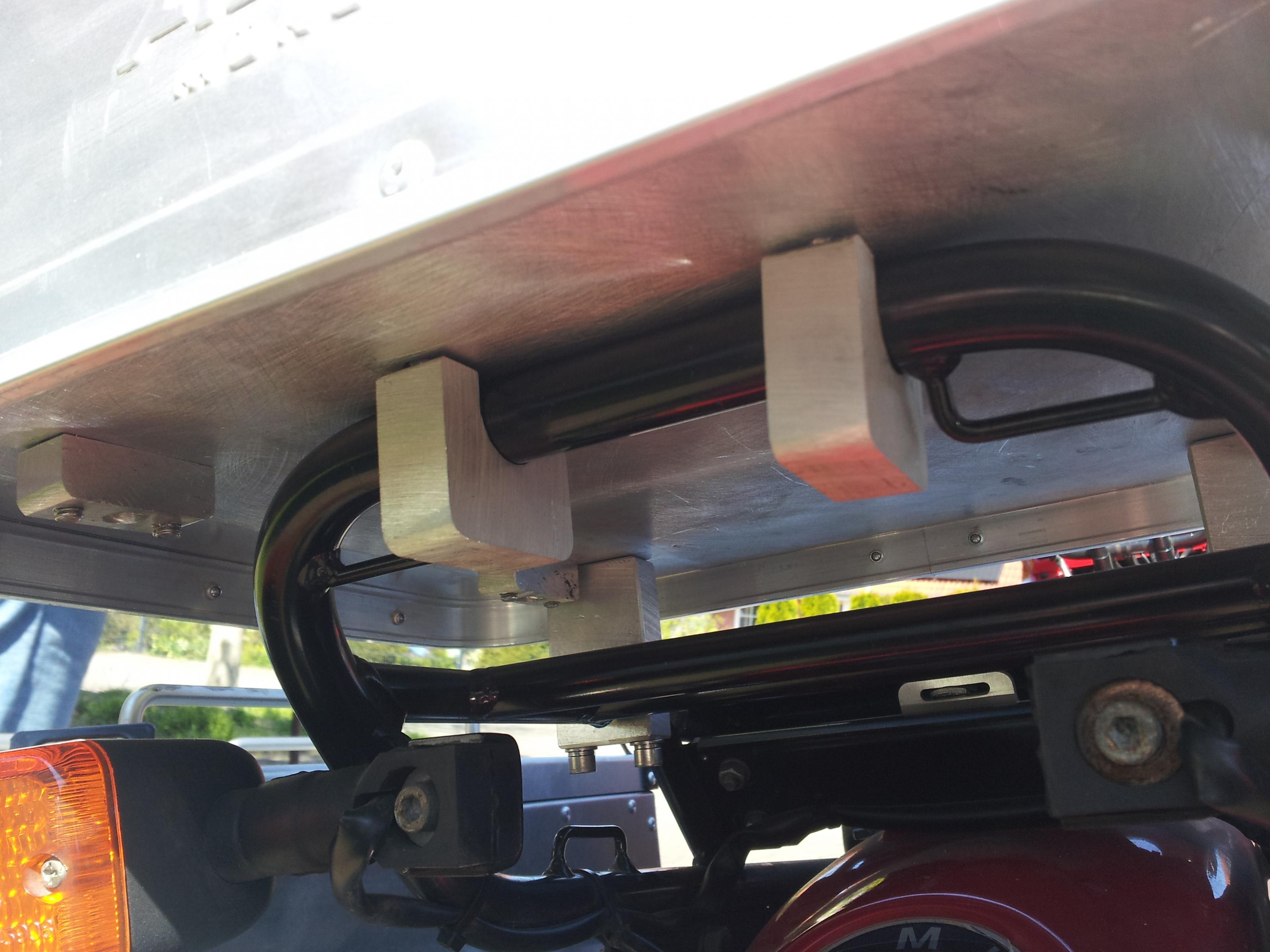

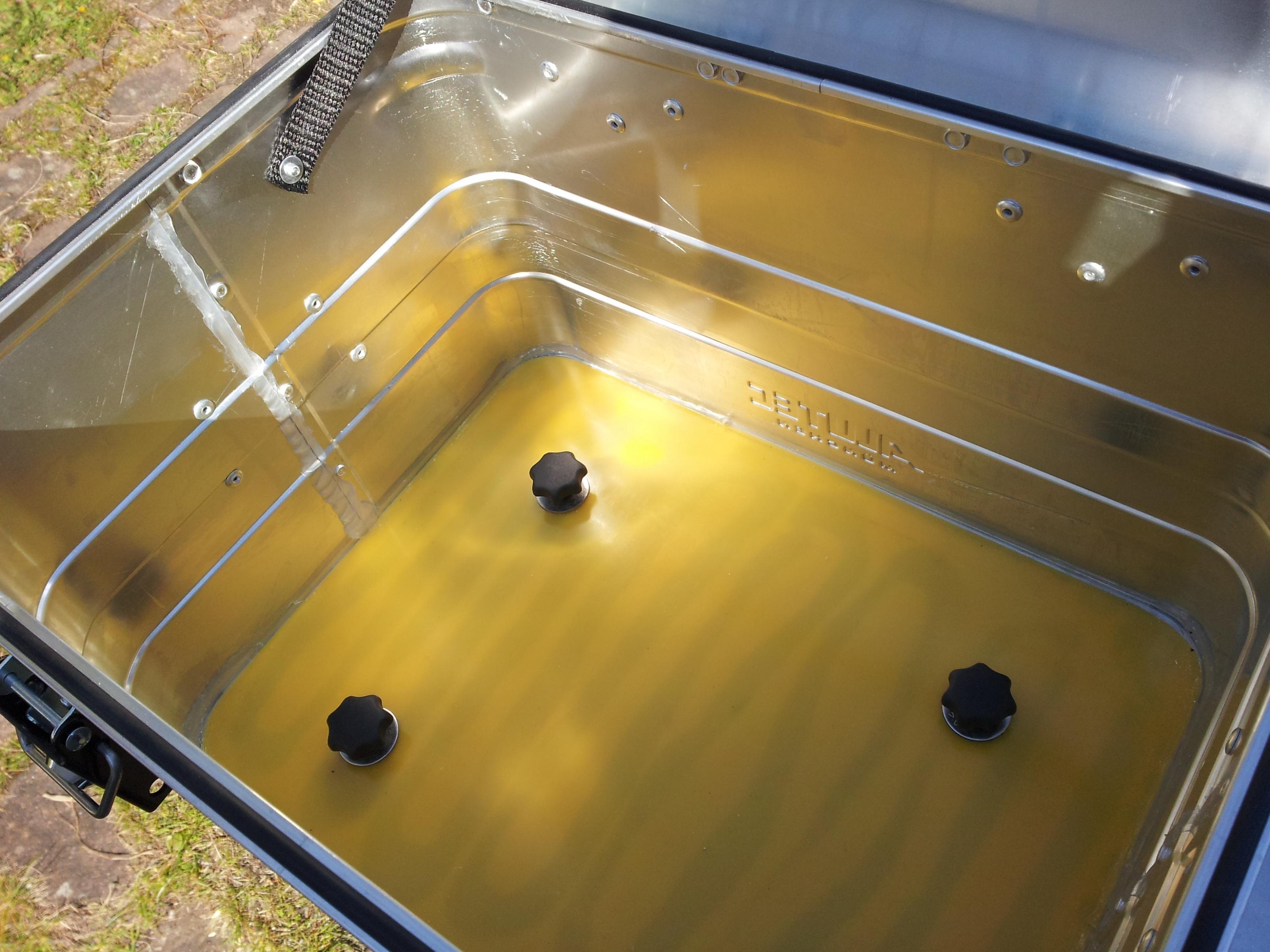

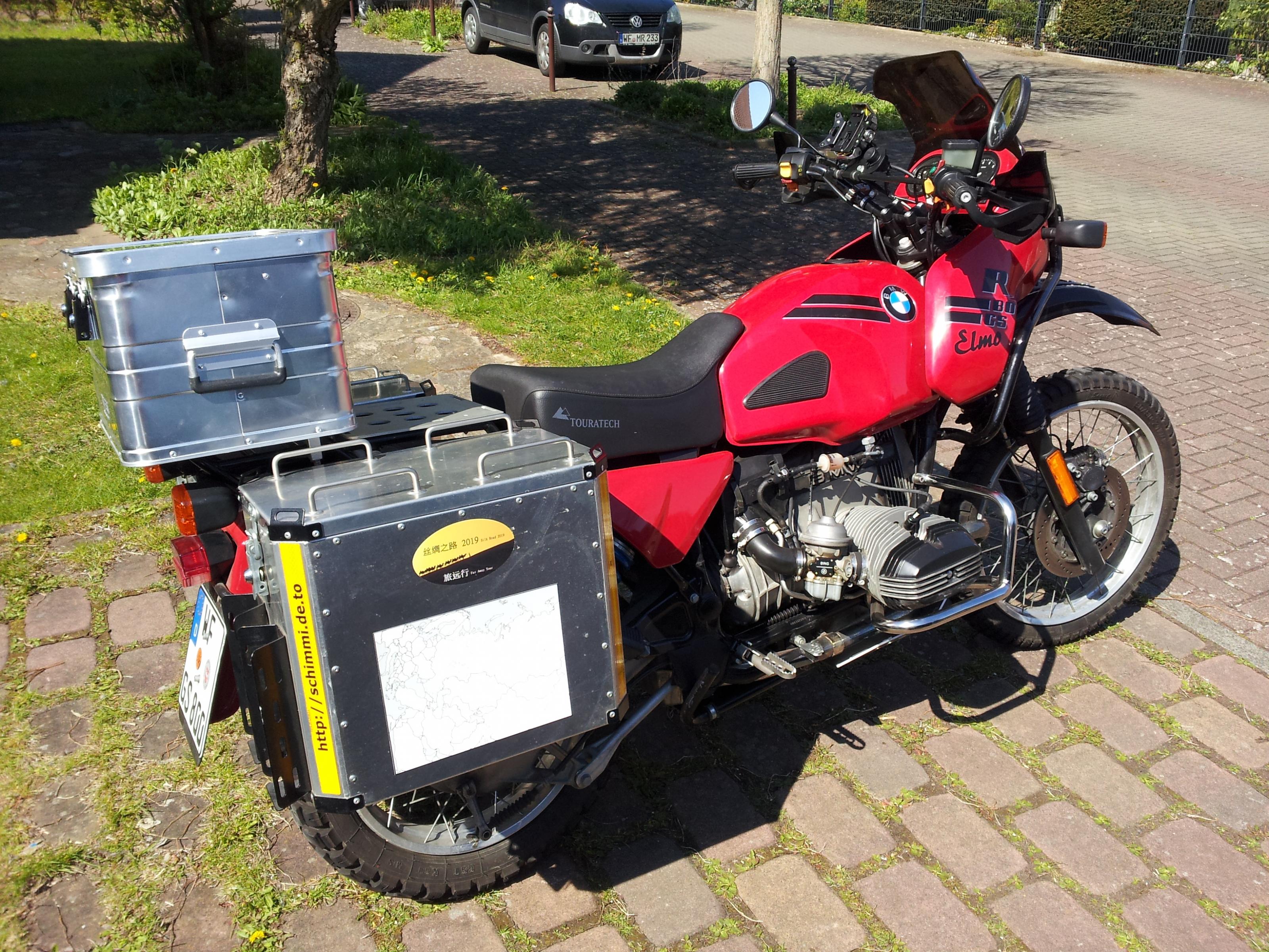

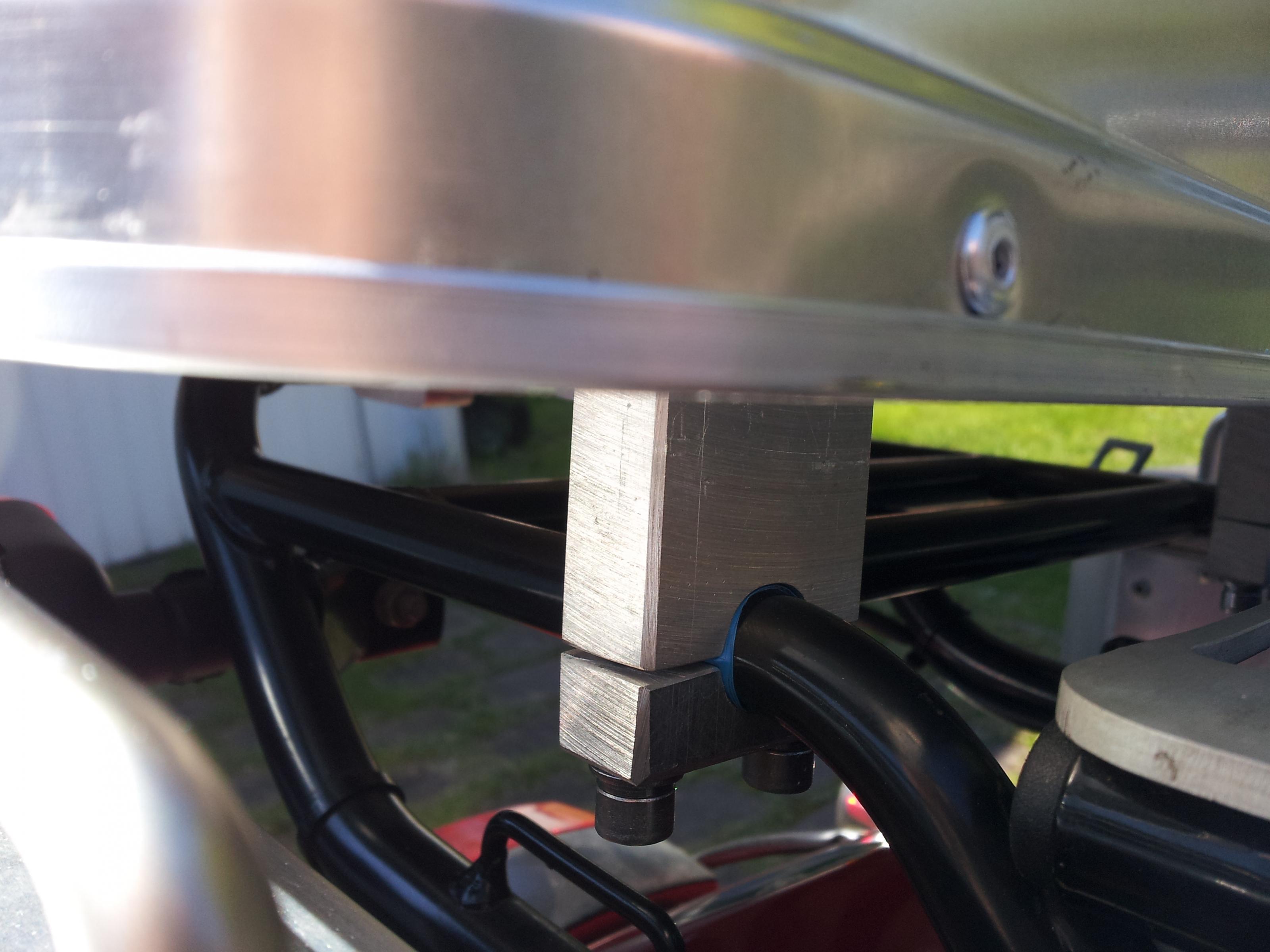

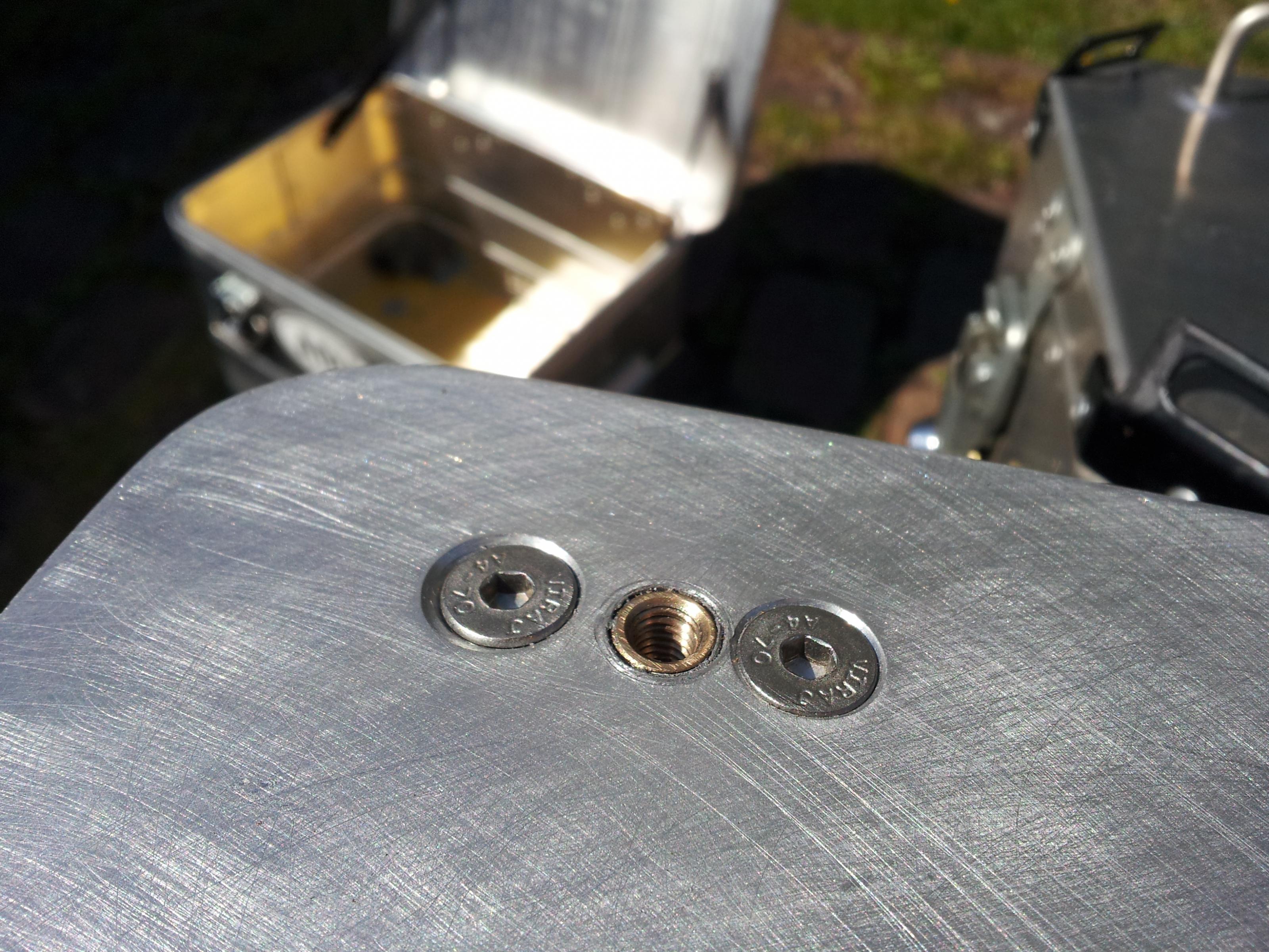

Für das Heck habe ich inzwischen eine Topcasehalterung selbst gebaut. Hier sind die Bilder:
Topcase 1.jpgTopcase 2.jpgTopcase 3.jpgTopcase 5.jpgTopcase 6.jpgTopcase 7.jpg Das Case ist eine preiswerte 29-Liter Alu-Box.

Deine Montageplatte am Heckgepäckträger für die Box ist eine saubere Lösung, ich habe eine Zarges-Box mit Alu-Vierkantrohr auf den passenden Abstand gebracht und mit Kunststoff-Clipsen aus der Sanitär- / Heizungstechnik auf die Querrohre aufgeclips. Klappte gut da die Clips sehr stramm saßen, allerdings mußte ich immer mit einem Spanngurt die Box sichern um zu vermeiden, daß sie durch die Kräfte beim Hoppeln nach oben rausspringt. Ist nie passiert, aber es war mir halt mit dem Gurt sicherer...

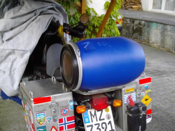

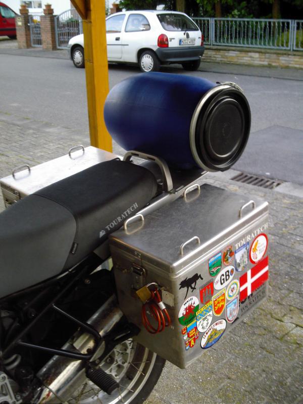

P:s Ich hatte mal eine blaue Tonne als Topcase(an der 1150gs) auf ner Reise absolut Wasserdicht sag ich dir und ne günstige Lösung.
Man wird zwar belächelt von den "Blitzblank GS Fahren" aber da steht man drüber.
