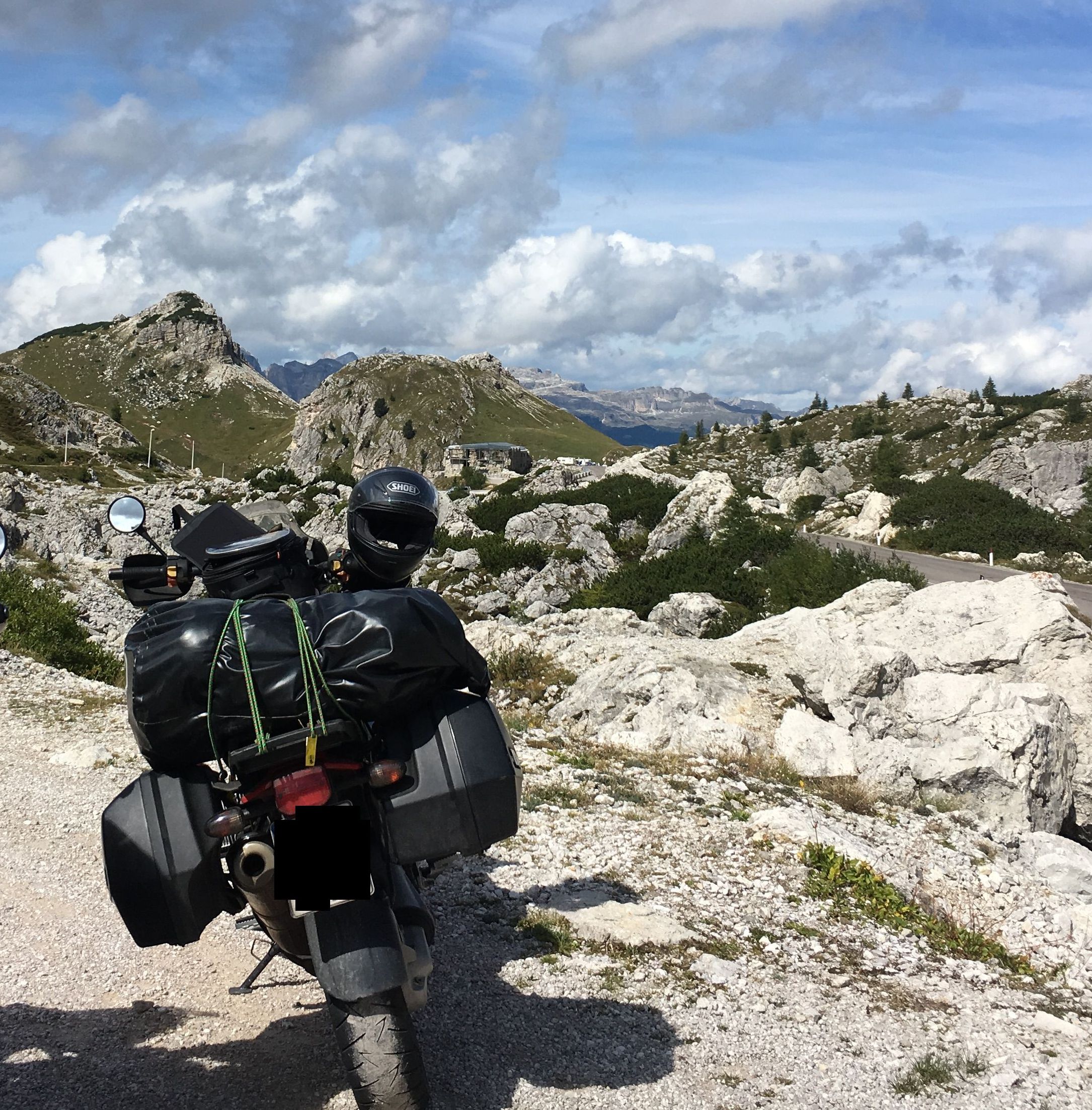

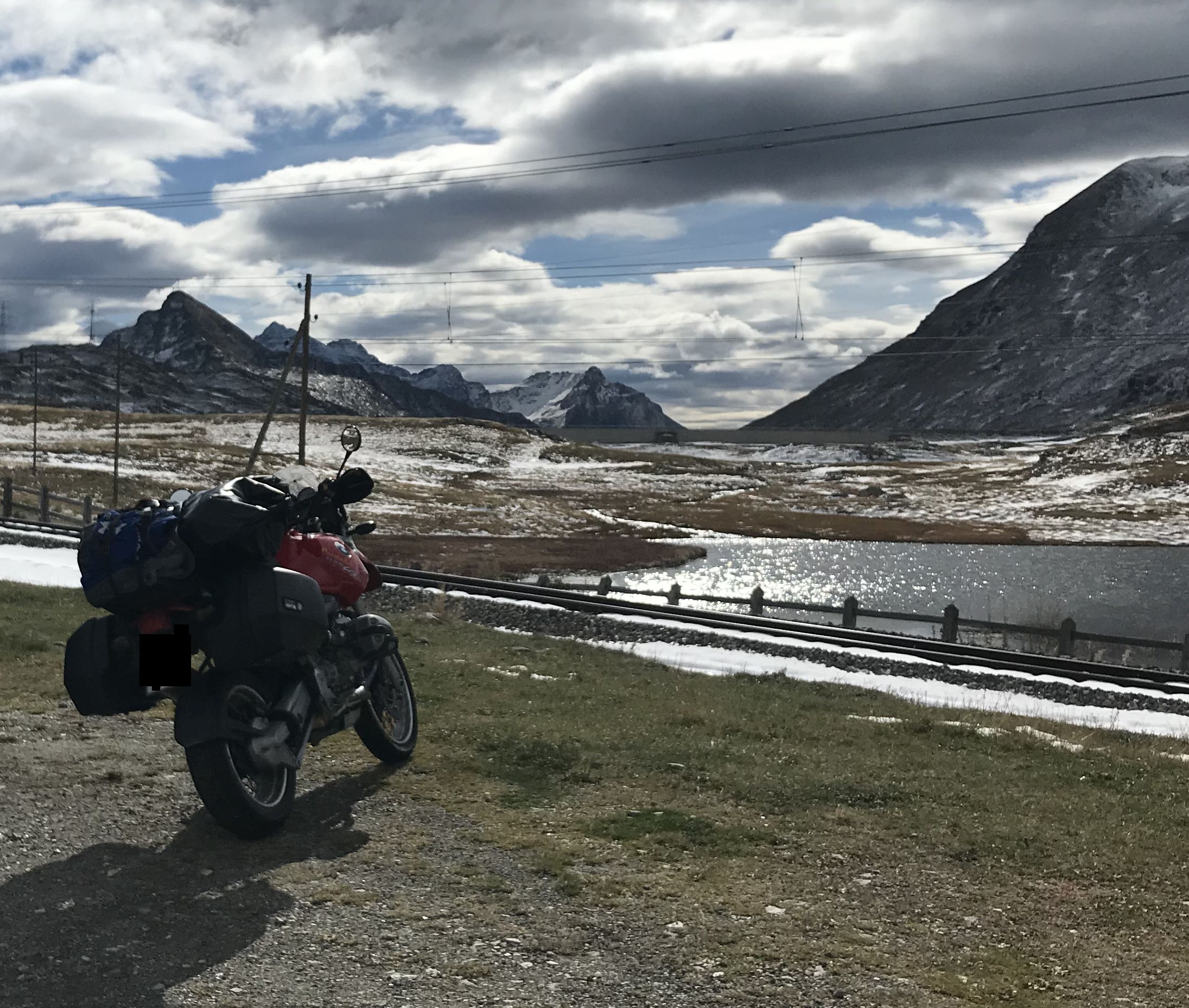

Kauf Dir für 15€ eine Packrolle bei Louis und schnall die einfach längs oder quer auf dein Moped.
Problem gelöst.

wenn man(n) das Verlustrisiko begrenzen will, ist das eher suboptimal
die Lösung mit TC auf dem Soziussitz würd ich auch nicht haben wollen, schränkt MICH zu sehr ein
aber jeder wie er will

Also ganz ehrlich: Ich fahre so schon seit Ewigkeiten durch die Gegend.
Der Kram hält bei 200 km/h auf der Bahn, auf Landstraßen und Schotterpisten (mit der GS fahre ich sowas aber eher weniger).
Da gibt es kein Verlustrisiko.
Zum Verspannen nutze ich normale Zurrgurte oder eine Gepäckspinne, wobei beides recht gut funktioniert.
Ein weiterer Vorteil ist, dass man einfach mehr Gepäck mit großem Volumen problemlos verstauen kann und man sich das Gewicht des Topcases spart.
Ich würde es einfach mal ausprobieren...
