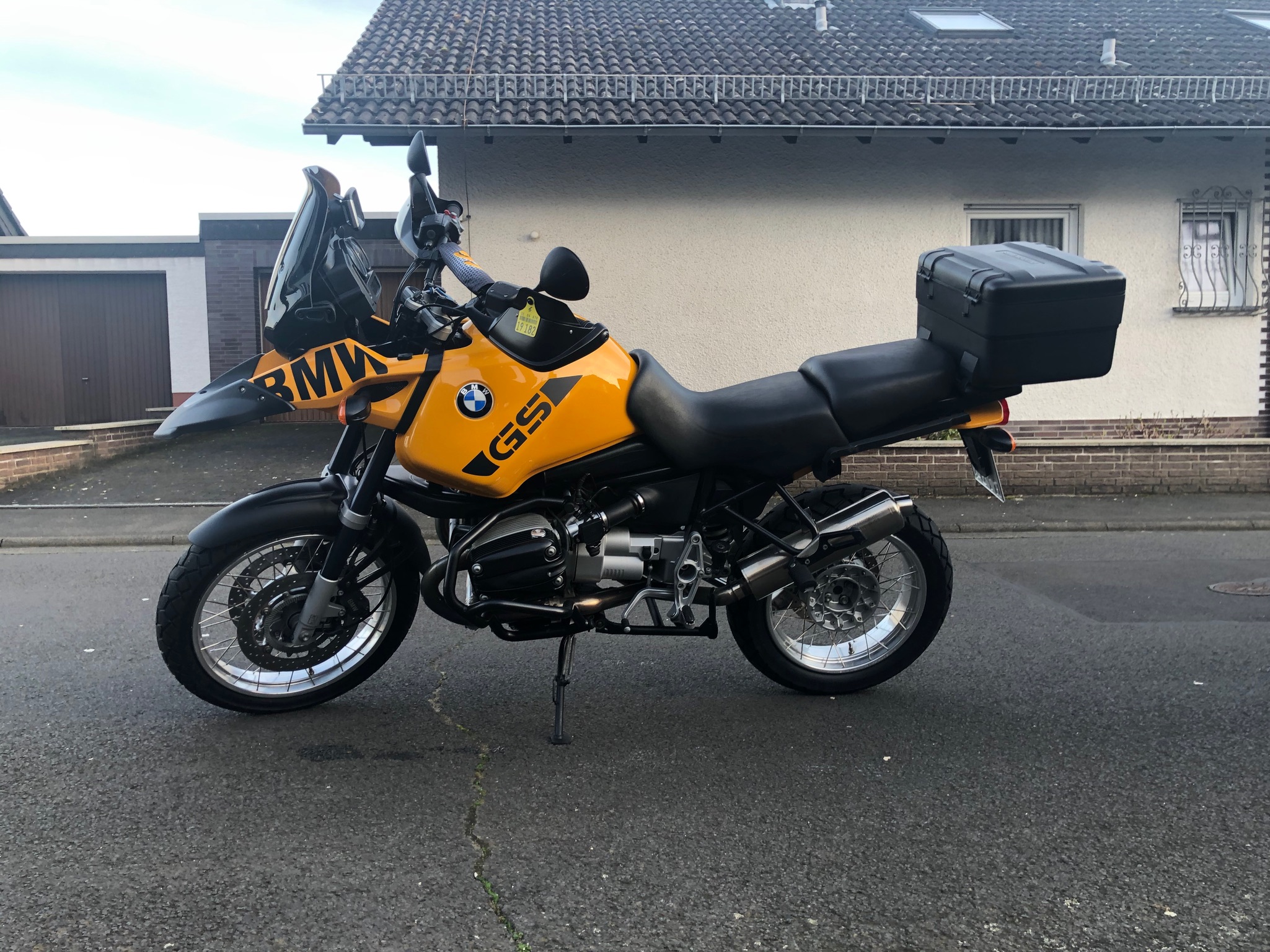

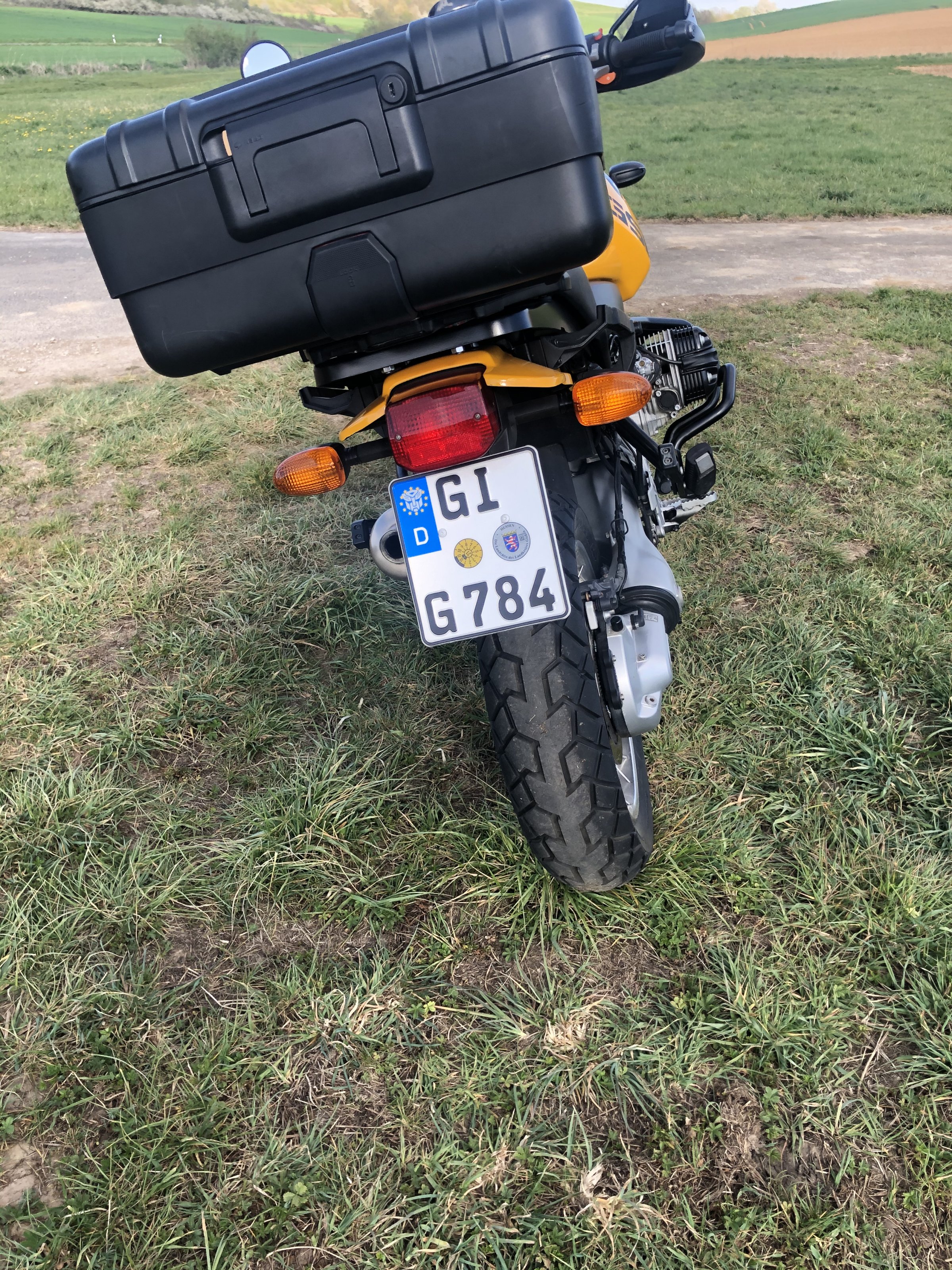

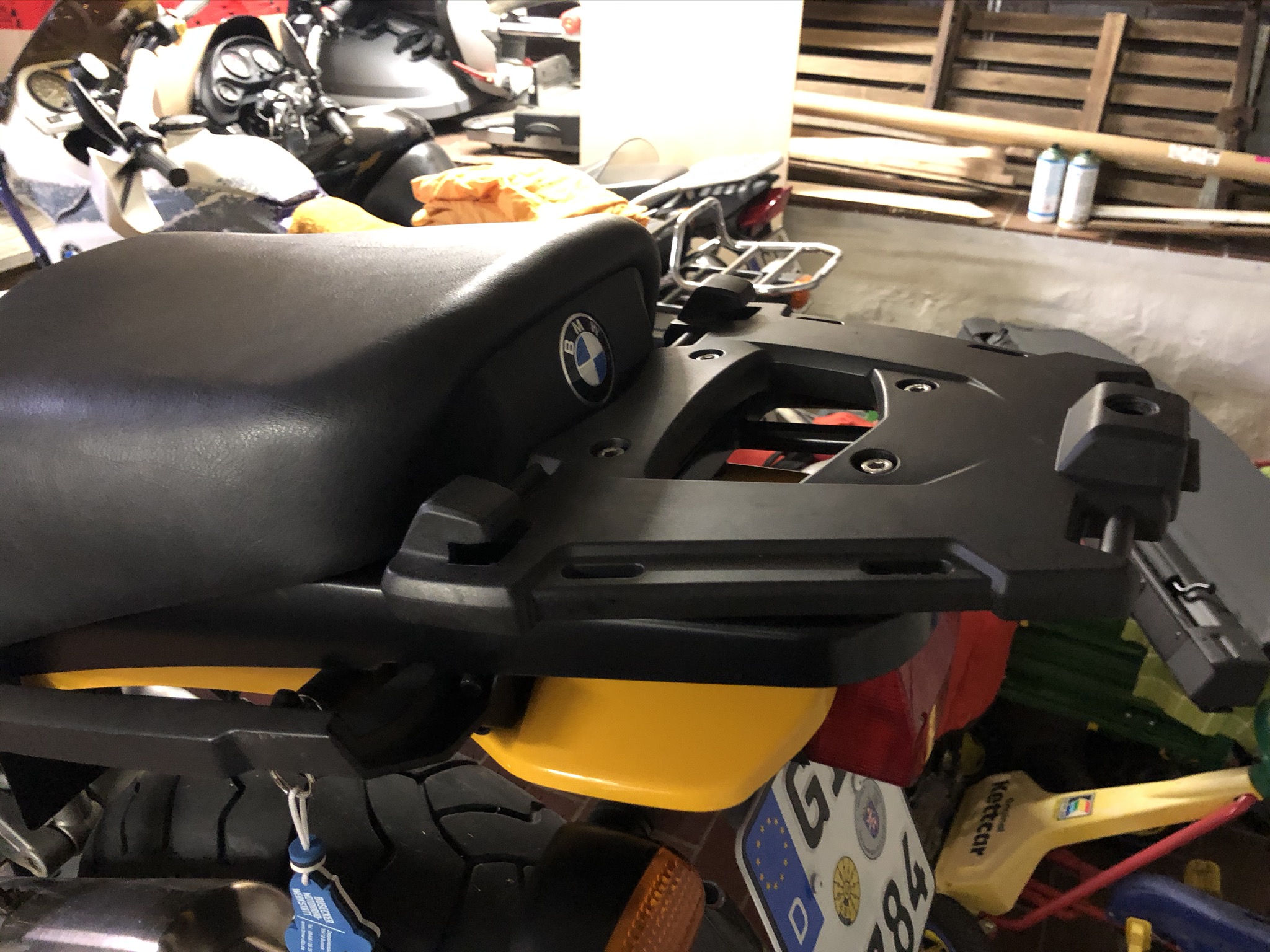

habe genau das gemacht...
Ich habe die Trägerplatte unten ein wenig abgefeilt und dann in das Heckteil der GS noch zwei Löcher gebohrt.
Danach alles entgratet und nachlackiert.
