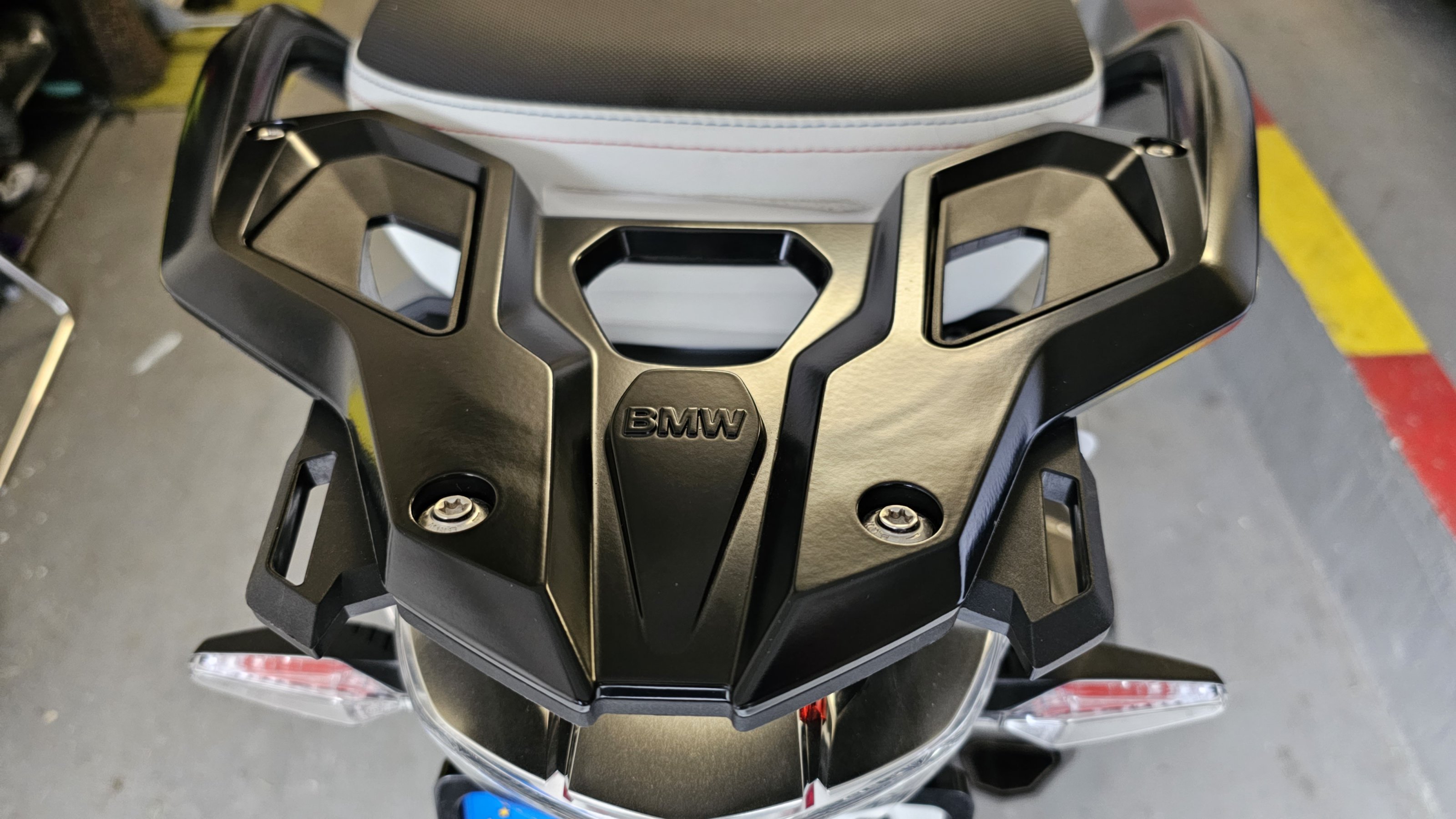

So sieht es aktuell aus. Würde einfach gerne auf die Vorhandene, eine Größere montieren,, so das ich mehr Auflagefläche und Befestigungsmöglichkeiten habe:

Das ist der Träger für das Variotopcase (unverändert seit 2013) Style 46548403994.
Durch den Anstellwinkel der Schrauben braucht man im wesentlichen eine Sandwichlösung. Entweder was fertiges, zB Touratech oder SW-Motech mit Erweiterung, etc., oder mit einer Platte aus dem Posting #2 eine Fläche herstellen und dann auf diese einen Träger in der Größe deiner Wahl. Vlt. hat jemand was passendes für Dich.

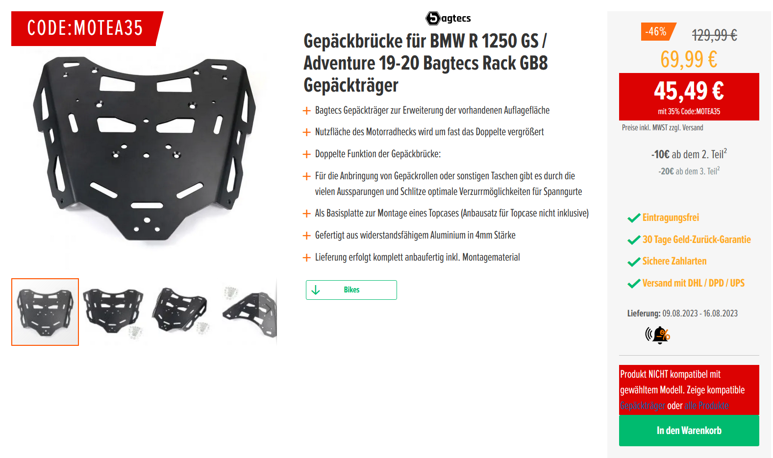

Schreib hier noch mal:
Diese Platte würde mir gefallen, bzw. erfüllt was ich suche:
Gepäckbrücke für BMW R 1250 GS / Adventure 19-20 Bagtecs Rack GB8 Gepäckträger
Bin jetzt unsicher ob das passt:
In der Beschreibung steht für BMW R1250 GS / Adventure 19 - 20.
Unten rechts steht jedoch: Produkt NICHT kompatibel mit gewähltem Modell (hatte meine GS Bj 2022 angegeben. Das verwirrt mich.
Weiß jemand ob das passt?

Wird man aber wohl anpassen können, geht da ja wohl nur um ein paar Durchgangslöcher für die Befestigungschrauben…. Bei 70€ kann man ja nix falsch machen, oder?

Das ist eine gute Frage und hat mich auch verwirrt. Ich war gerade in der BMW Werkstatt und habe dort für dich nachgefragt, ob eine Veränderung am Träger bekannt ist. Eine Änderung war nicht sichtbar. Die Werkstatt hat dann noch in der Teileliste nachgesehen und meinte, dass seit 2019 die gleichen Teile verbaut werden.
Ich habe keine Ahnung, warum bei Motea dieser Hinweis steht.
Die einzige Idee, die ich habe, ist, dass es die Rallye auch mit Edelstahlträger gibt, und dann passt es sicherlich nicht.
