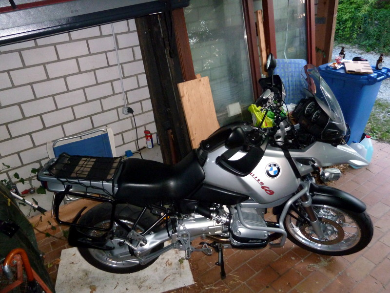

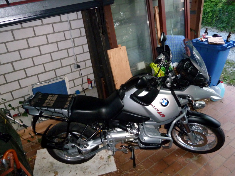

So- da mir die Gepäckbrücken, die es zur Zeit gibt (Zweckdesign hatte mal was Brauchbares) nicht gefallen, habe ich dieses Teil gebastelt und bin ganz zufrieden mit dem Prototyp :p

Good job! Hast Du sie direkt an die Werkzeugabdeckplatte geschraubt?

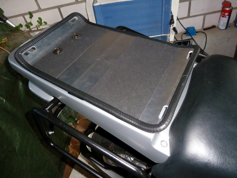

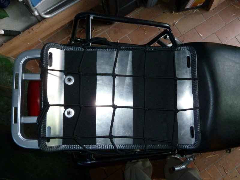

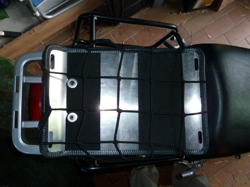

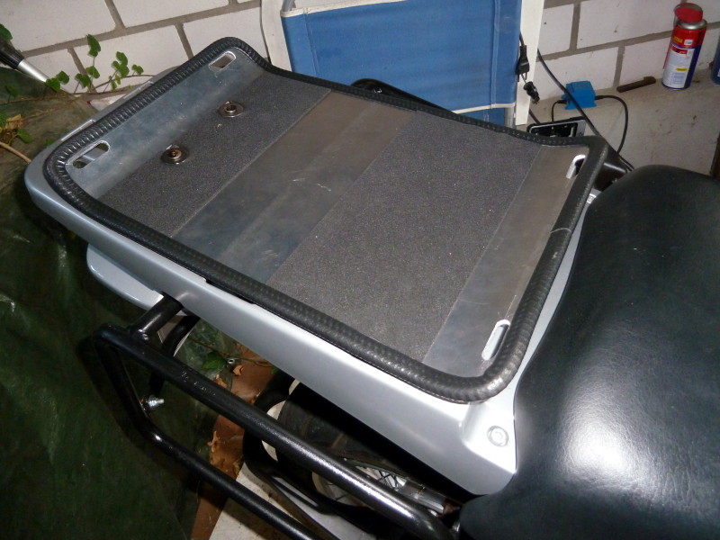

Details: 4mm Alublech, vorne weniger, hinten mehr gebogen, Langlöcher für Spanngurte hinein, aus 4mm Aluwinkel eine Aufnahme wie bei der Soziusbank angenietet. Ecken gerundet, zusätzlich Kederband drum. Hinten wollte ich zunächst einen Riegel unter den Streben des Heckträgers zum Verschrauben nutzen, habe dann aber direkt die beiden Schrauben des Hecks benutzt. Distanzhülsen dazwischen- die Gepäckbrücke liegt hinten auf diesen Distanzscheiben und vorne/Seite ebenfalls auf Gummipuffern- Abstand zum Werkzeugdeckel sind ca. 5mm.
Vorteil: massiv, stabil, individuell und praktisch.
Nachteil: ich muss einen Imbusschlüssel in der Moppedjacke haben, da ich 2 Schrauben lösen muss, wenn ich unterwegs ans Werkzeug muss/Soziussitz montieren will.

gibt es davon auch ein Bild von unten?

ich frage mich wie die befestigung nach unten erfolgt, eingehakt?
könnte man da nicht die original Verrieglung vom Soziussitz nehmen?

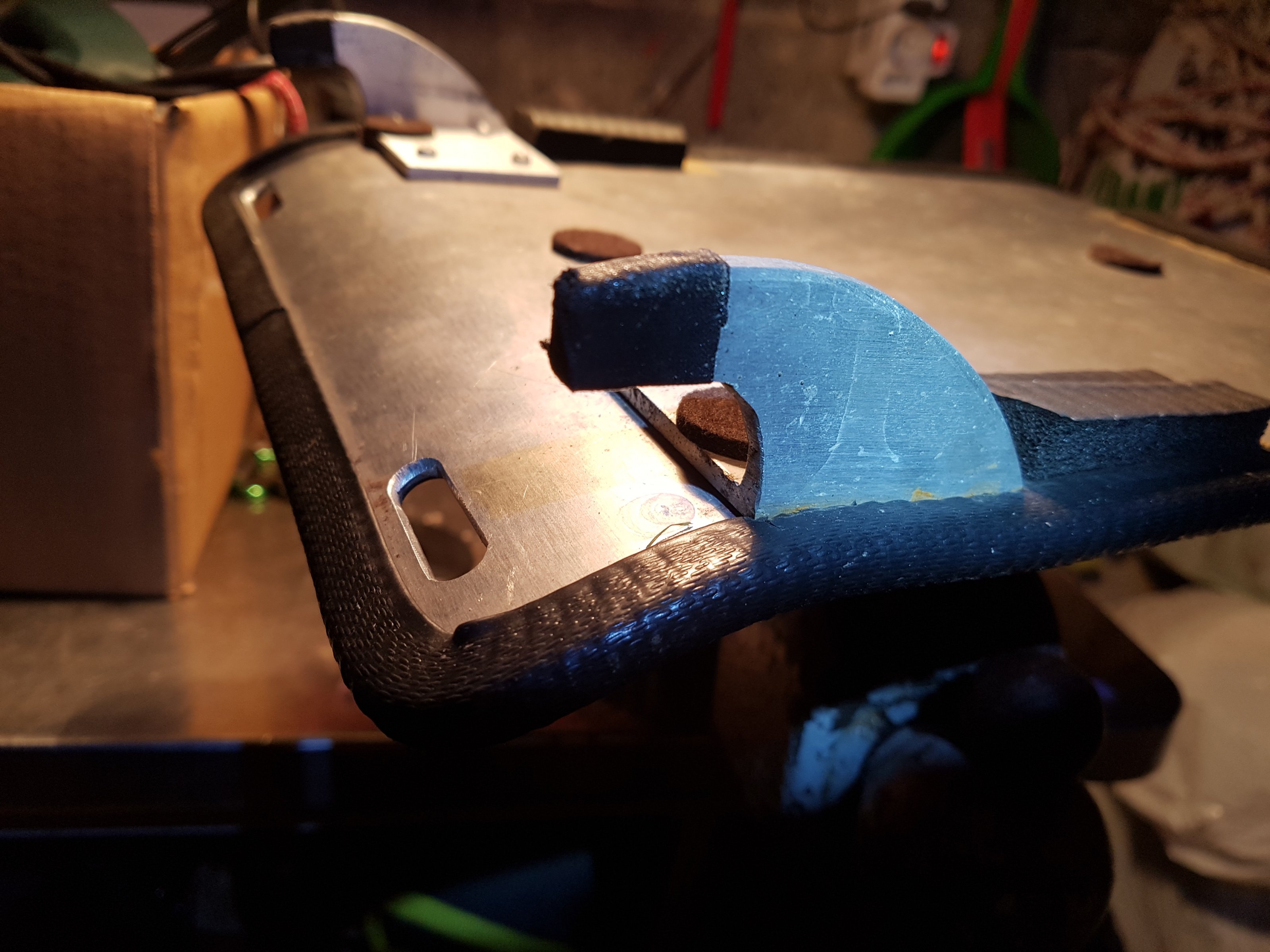

Ein kleines Update:
1) ja, die Gepäckbrücke ist vorne eingehakt, ähnlich wie der Soziasitz
2) inzwischen habe ich hinten die Schraube herumgedreht, so dass das Gewinde nach oben schaut. die Gabelbrücke wird nun mit Rändelmuttern befestigt- somit ist ein Lösen ohne Inbusschlüssel easy lösbar.
Bei Bedarf kann ich gerne mal Fotos einstellen.

woraus sind die Haken gemacht?
kann man nicht die Befestigung vom Soziussitz nehmen?

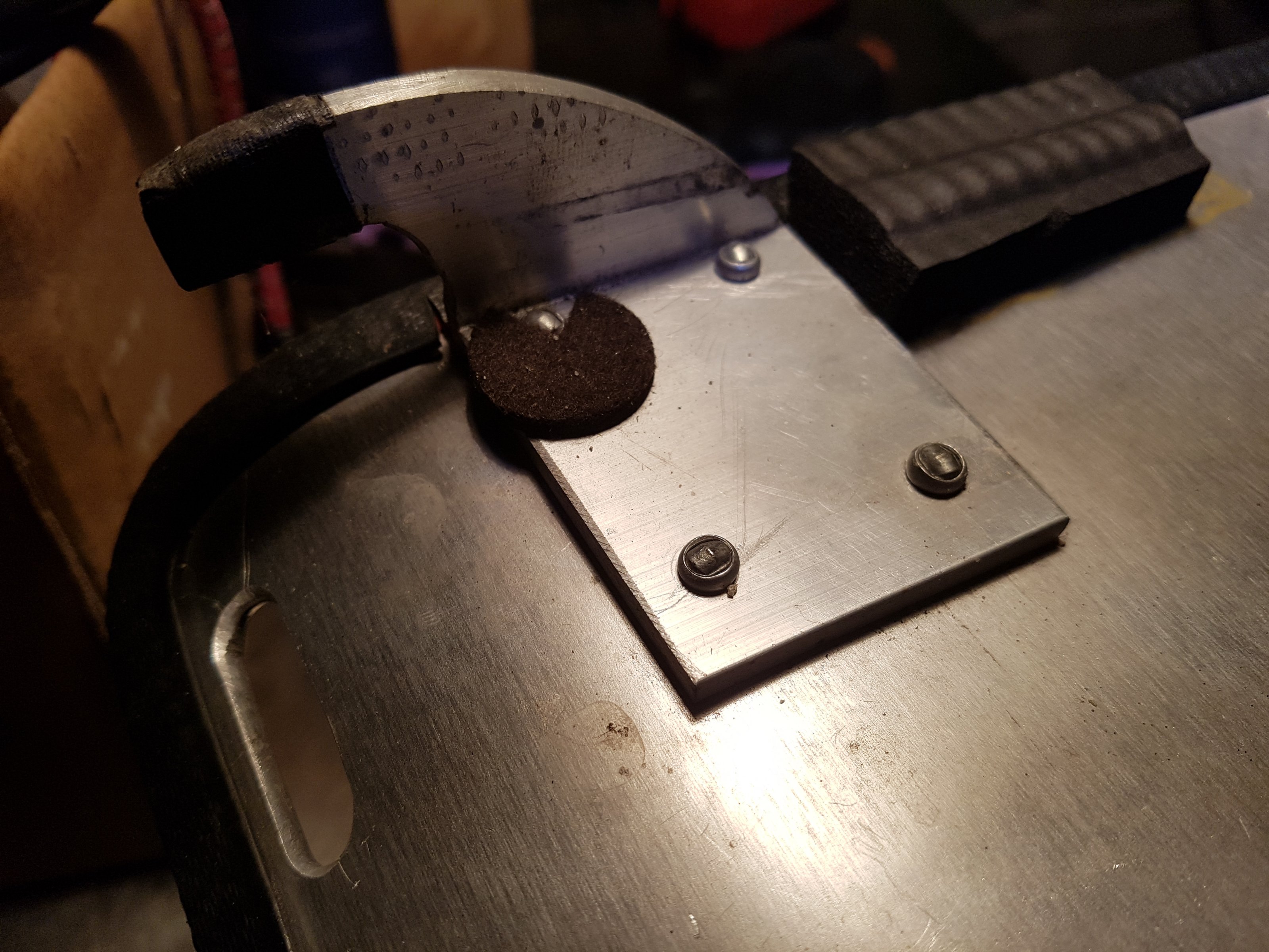

Ich hatte noch ein Alu-Winkelprofil- das entsprechend gesägt/gefeilt und unter die Alu:Gepäckbrücke genietet, ein paar Stückchen Isomatte, damit nix wackelt und der Deckel vom Werkzeugfach sanft angepresst wird. Klar könnte man auch Befestigungsbügel von einem alten Sitz nehmen, wenn man sowas hat.
