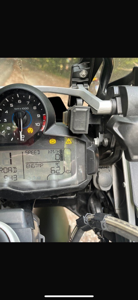

Servus zusammen,
mein Vater ist aktuell mit meiner GS (BJ2016) unterwegs in Frankreich-Schweiz.
Das Moped hab ich vor 2 Monaten aus 2. Hand gekauft, 27k km.
Vorgestern ging das Moped mehrmals in den Notlauf, Motorkontrollleuchte, ABS leuchtet gelb.
Die BMW-Werkstatt in Annecy hat nach dem auslesen dann den Gasgriff getauscht.
Er konnte dann 250 km fahren und dann das selbe Spiel wieder.
Hat jemand eine Idee was sonst noch sein könnte?
Was ich mich auch Frage, was hat denn der Gasgriff damit zu tun?

Hatte mein 2018er auch, es wurde ebenfalls der Gasgriff getauscht, ohne Erfolg.
Ursache war dann die Steckverbindung am Steuergerät unter dem Fahrersitz. Hatte etwas darauf abgelegt und durch die Sitzbank kam Druck darauf. Evtl. darauf achten bzw. leicht an der Verbindung wackeln.

Hallo, ich grüße dich,
ich fahre eine GS 1200 LC Bj. 2017 mit 55000km auf dem Zähler. Ich hatte das Problem letzten Monat auf meiner Reise in die französischen Alpen. Das Problem trat immer bei Passauffahrten auf, da wo bei relativ langsamer Fahrt viel Leistung abgerufen wurde und der Motor heißer wurde. Die Maschine ging dann in den Notlauf. Nach 15 Minuten Pause den Motor gestartet und das Problem war erstmal weg, manchmal blieb die Kontrollleuchte an, mal blieb sie aus.
Der Fehlerspeicher meinte der Gasgriff macht Probleme, das war es aber am Ende nicht. Das Problem war der Übergangswiderstand des Steckers (bzw. der Pins) am Steuergerät. Der Einbauplatz des Steuergerätes wird bei Bergfahrt sehr warm und kurze Fotostopps wegen der schönen Landschaft sorgen auch nicht für Abkühlung sondern wärmen das Steuergerät durch.
Am Ende wurden die Pins des Steckers gereinigt und etwas gefettet und dann lief die Kiste wieder.

Ja,
war bei mir auch ein Verbindungsproblem am Steuergerät. BMW hat da wohl ein "Spezial"-Werkzeug zur Reinigung der Kontakte.
Evtl. hilft es auch den Stecker ein paar Mal ab- und anzustecken.

Ja, das mit dem Spezialwerkzeug zum Reinigen der Kontakte am Motorsteuergerät ist korrekt. Das können die BMW-Händler im Werk ausleihen. Meine ehemalige LC ist in Rumänien mehrfach ins Notprogramm gelaufen. Nach Reinigung der Kontakte in der Heimat war Ruhe und das ist bis heute so, da einer meiner Freunde die LC 2020 übernommen hat und sie mit Begeisterung weiter fährt.
