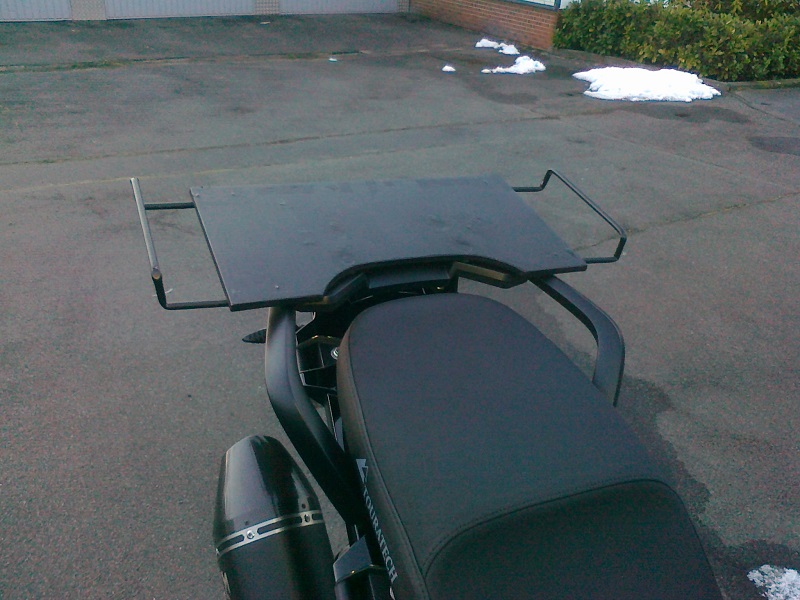

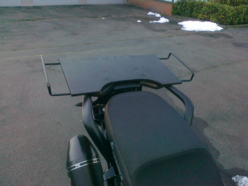

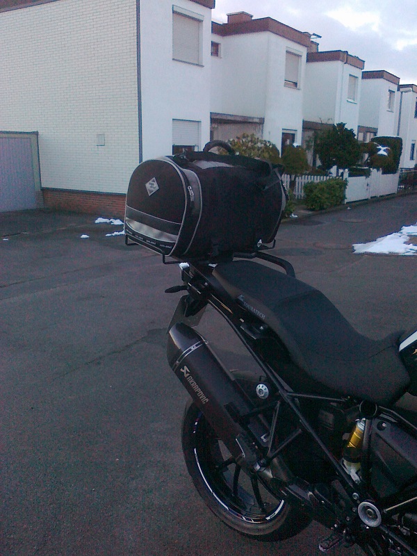

6,30€ und ein wenig Folie ,
habe ich jetzt bestimmt schon 15000km Gepäck mit transportiert
6mm Sperrholz ,
zwei schrauben aus der Gepäckbrücke raus und zwei 10mm längere wieder rein .-

ja , da habe ich drauf gewartet ,aber es muss nicht schön und auch nicht teuer sein ,
es muss nur sein Zweck erfüllen , und das macht meine platte richtig gut und das schon
auf 2 K1300 Modellen und jetzt auf der 2. GS .

... aber es muss nicht schön und auch nicht teuer sein ,
es muss nur sein Zweck erfüllen ...
und für was der Auspuff? War doch einer dran der die Kriterien "nicht schön" und "Zweckerfüllung" einhält, die Felgenringe? Die Räder drehen sich auch ohne und halten Das Möpp vom Asphalt fern ...
Also mein lieber hinterer Namensvetter, Du argumentierst nicht schlüssig :wavespin: Die Sperrholzlösung wird Deinem Standard den Du normalerweise bei Deinen Motorrädern und Autos einhältst in keiner Weise gerecht!

ich setze da Prioritäten ,Design und Sound ist das eine ,
eine Gepäckbrücke ,die ich ohne Gepäck nicht nutze und nicht Montiert habe,ist das andre,
die muss nur ihren Zweck erfüllen .

ja , die Platte muss ja nicht viel halten , der druck ist immer noch auf der Serienbrücke ,
und die Hecktasche wird bei mir nicht an der Platte fest gemacht ,sondern an den Haltegriffen/Ufo ,
meine Sozia liebt die Tasche im Rücken !
wenn ich am ziel/Urlaubsort angekommen bin kommt die platte ab ..... dauert keine 2 min.
