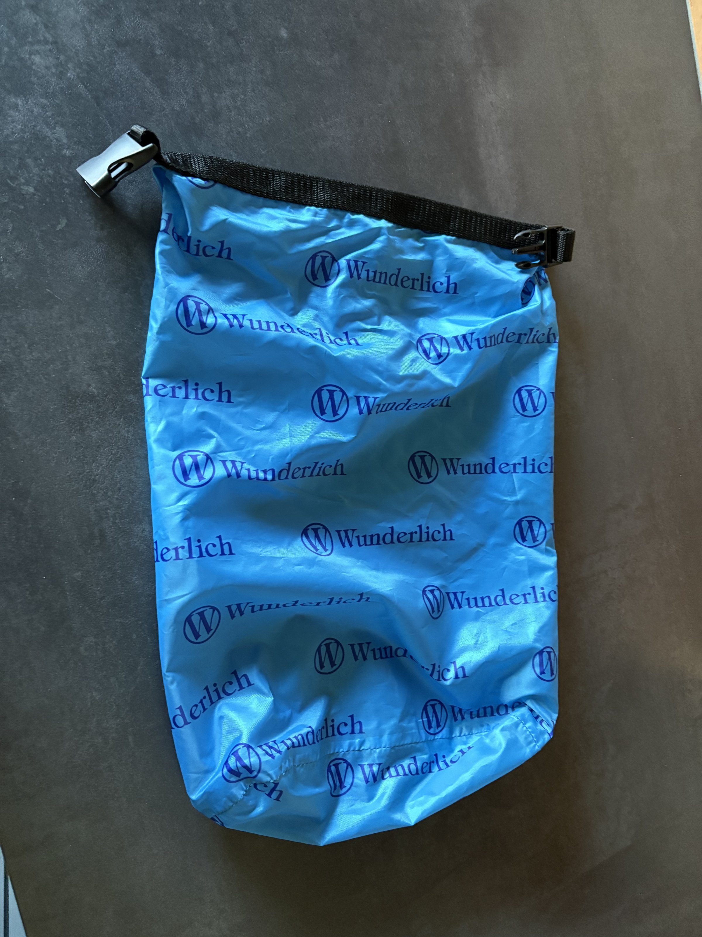

Thematisch passt es, also stell ich mal hier ein:
Grundsätzlich bin ich kein wahrer Fan von Wunderlich. Mags lieber aus dem Original-Zubehör. Gab’s aber nicht!
Wenn auch die Qualität nicht ganz meinen Erwartungen entspricht, genau die Lösung die ich für längere Touren, auch im Outdoor-Bereich, suchte. Schnell griffbereit: Reifen-Pannenset (Toratec), Kompressor (Bosch), kleines Bordwerkzeug, inkl. Maulschlüssel für die Spiegel, Taschenlampe (mit Kurbel), Arbeitshandschuhe fürs Grobe….
Toll, alles exklusiv verpackt und dabei. Hast jeamnd schon Langzeit-Erfahrungen gesammelt?
Und die Verpackung, eine tolle und brauchbare, also wiederverwendbare Verpackung. Die Jungs vom Marketing haben es verstanden 👍🏻
LG Zipfel

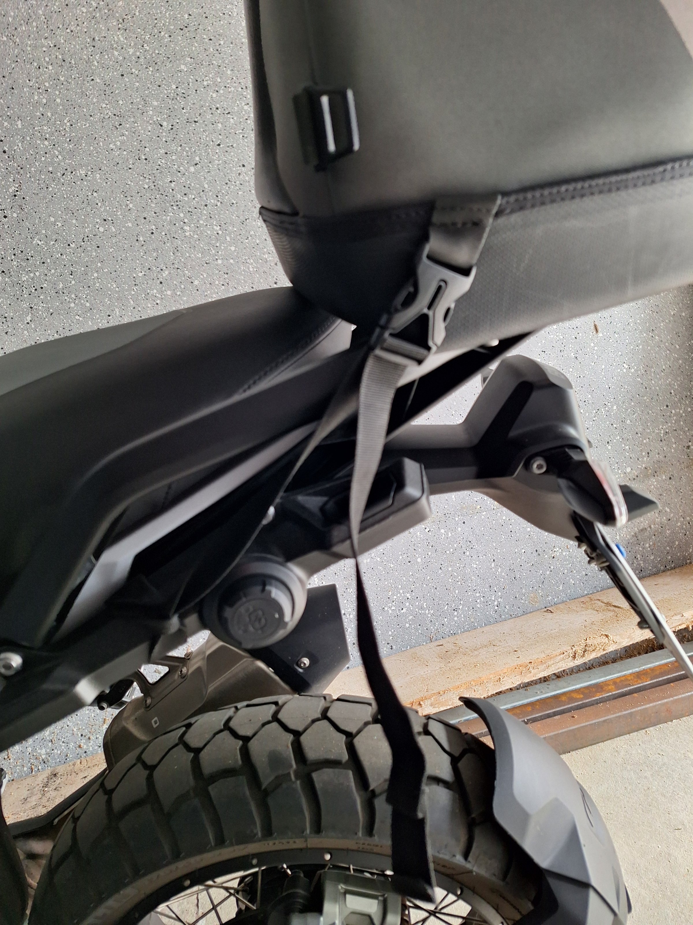

HI,
weiter oben habe ich ja mal die Frage in den Raum gestellt, wie ich auf die 1300er mit dem einfachen Heck irgendwie ein Gepäckstück mit Rückenpolster bekomme, ohne großen Aufwand.
Okay, jetzt darf gelacht werden, steinigt mich, ist nur eine Studie.

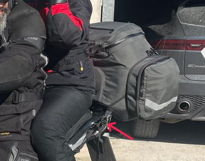

Nochmal das Problem.
Auf der 1250 habe ich das Softbag 3 groß mit Touratech Adapterplatte genutzt, alleine also so
und mit Frau so:
Es dürfte klar sein, was ich mit Polster / Stütze an der Tasche meine.
Also habe ich mich erinnert, dass es die Softbag 3 auch in klein gab, also so, auch mit Stütze / Polster
und hab mir die besorgt.

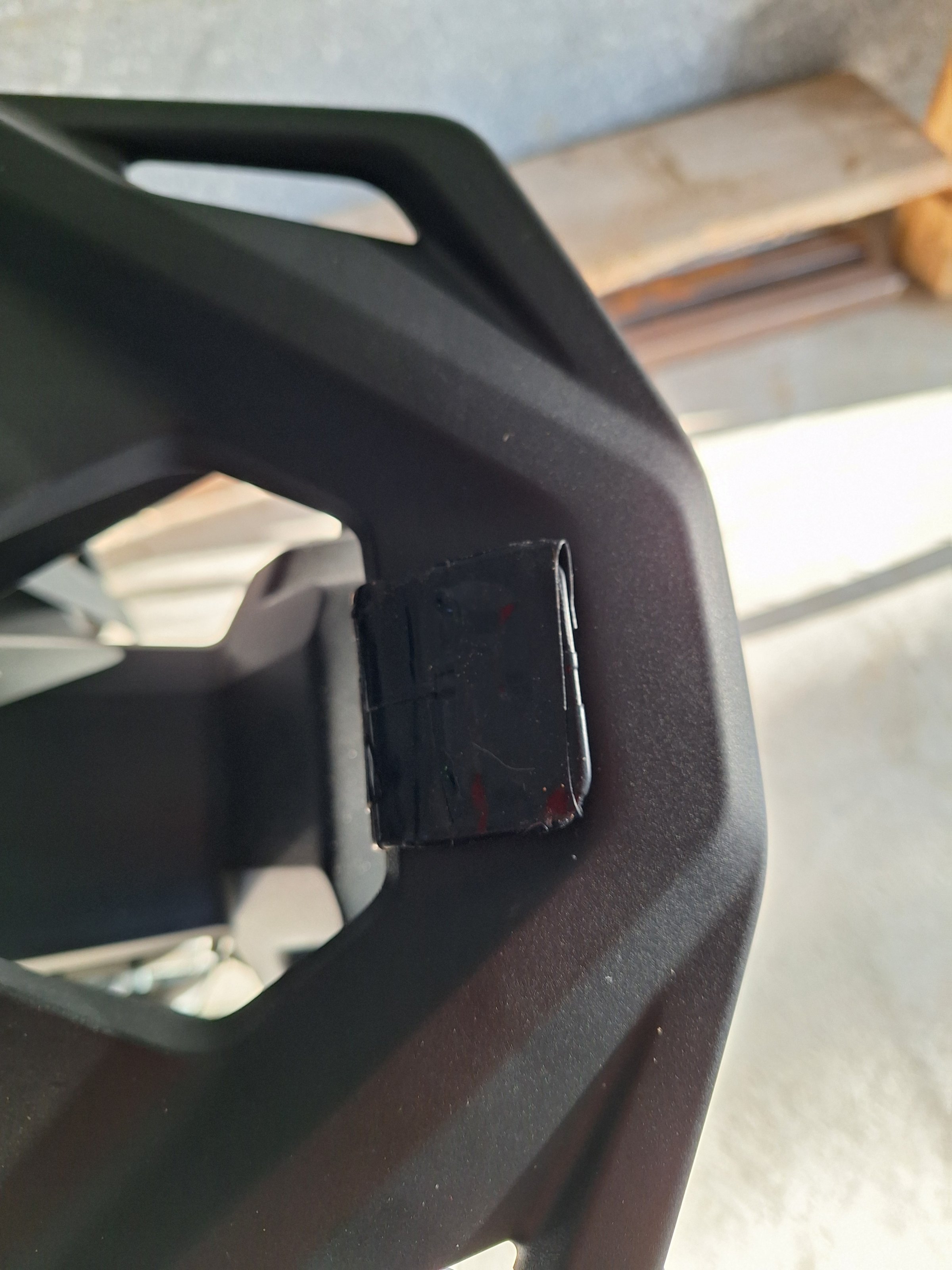

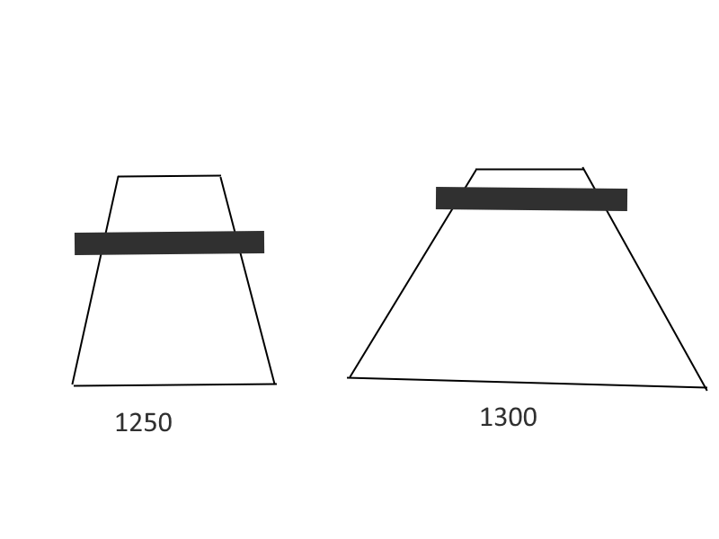

Die passt auch, man kann sie auf dem einfachen Heck befestigen, das einfache Hech hat aber eine andere Geometrie als die 1250er. das Heck wird schnell breiter, sodass der Gurt etwa 1 - 2 cm hinten sitzt. Also in etwa so.

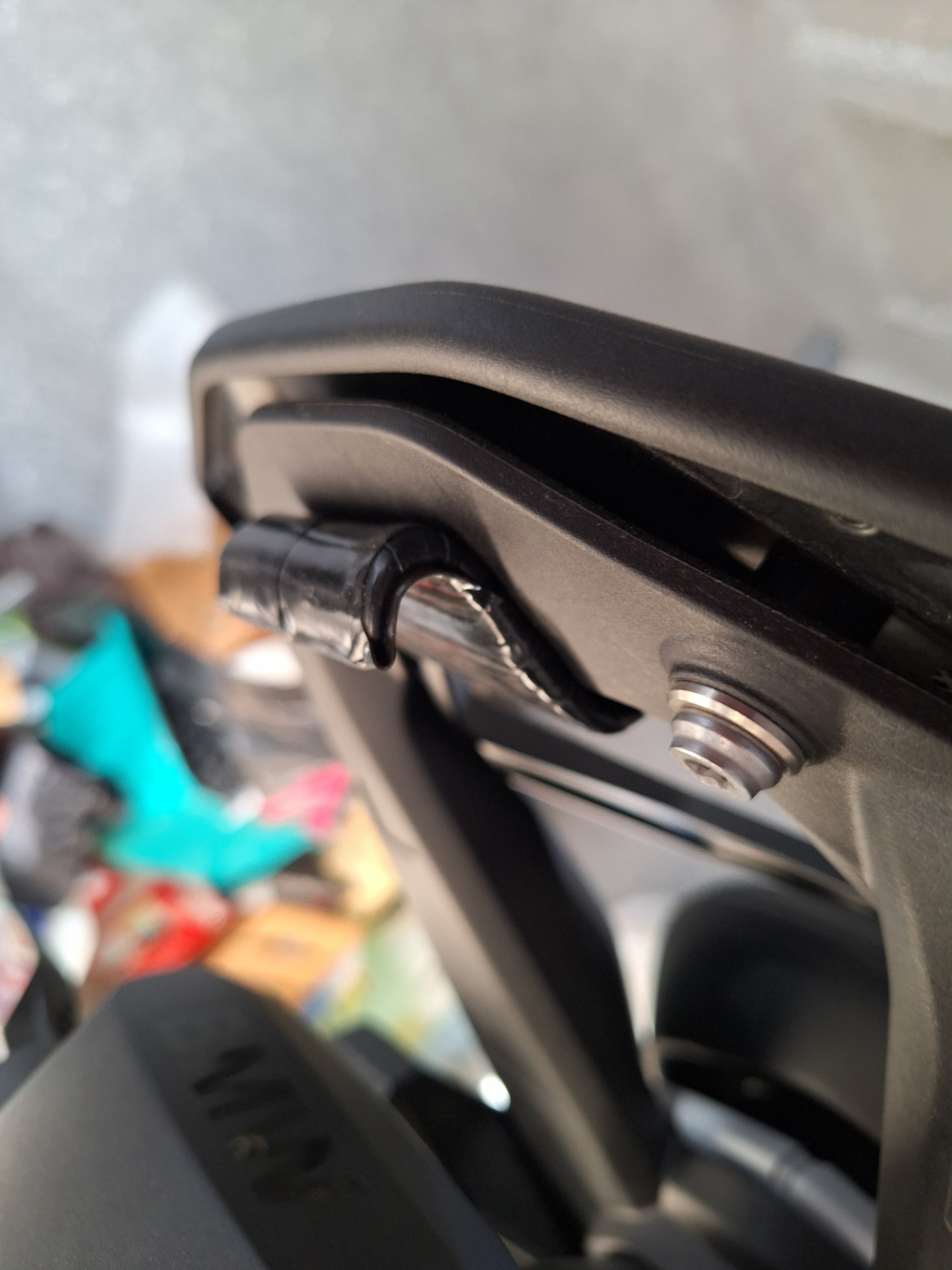

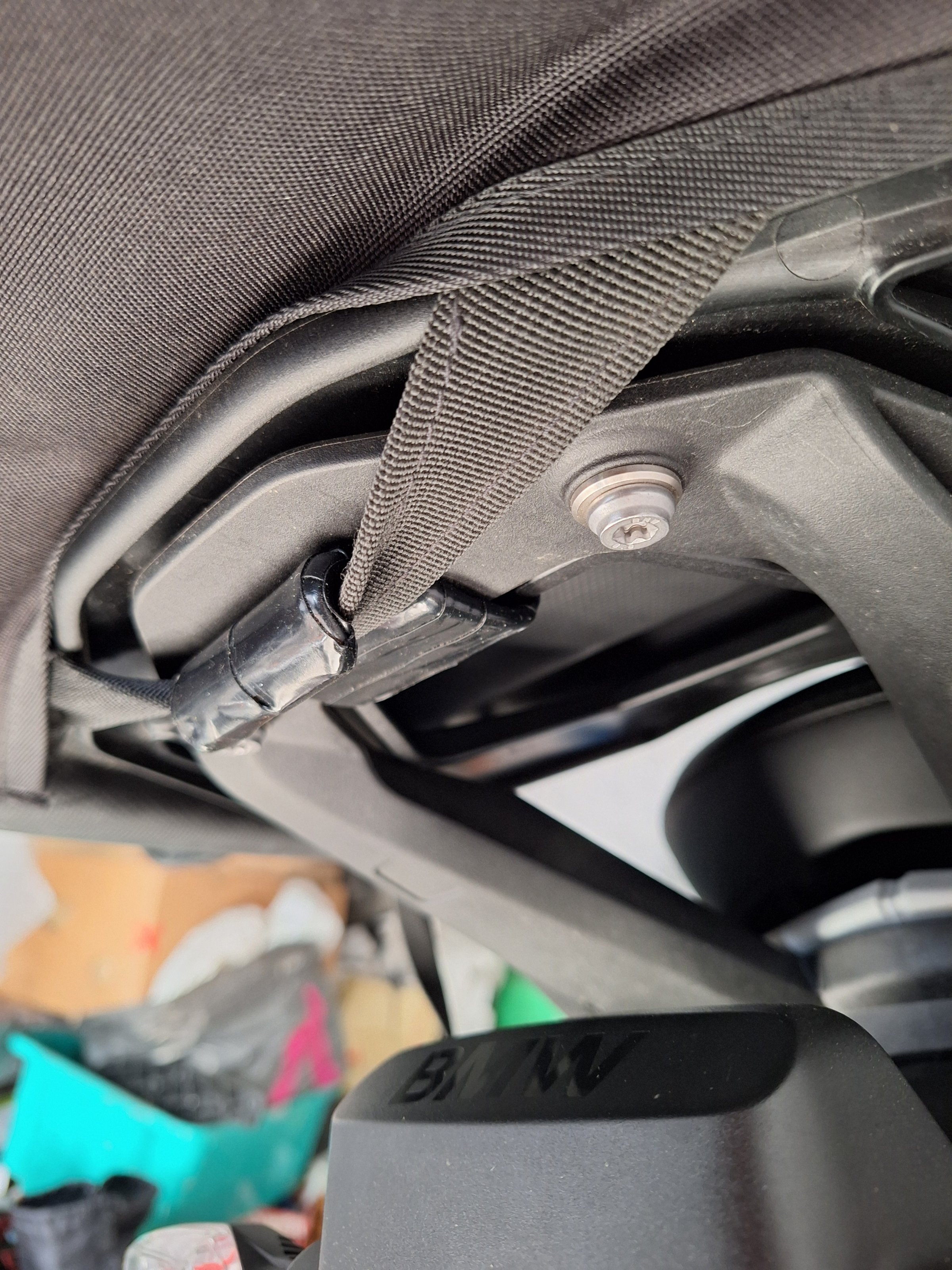

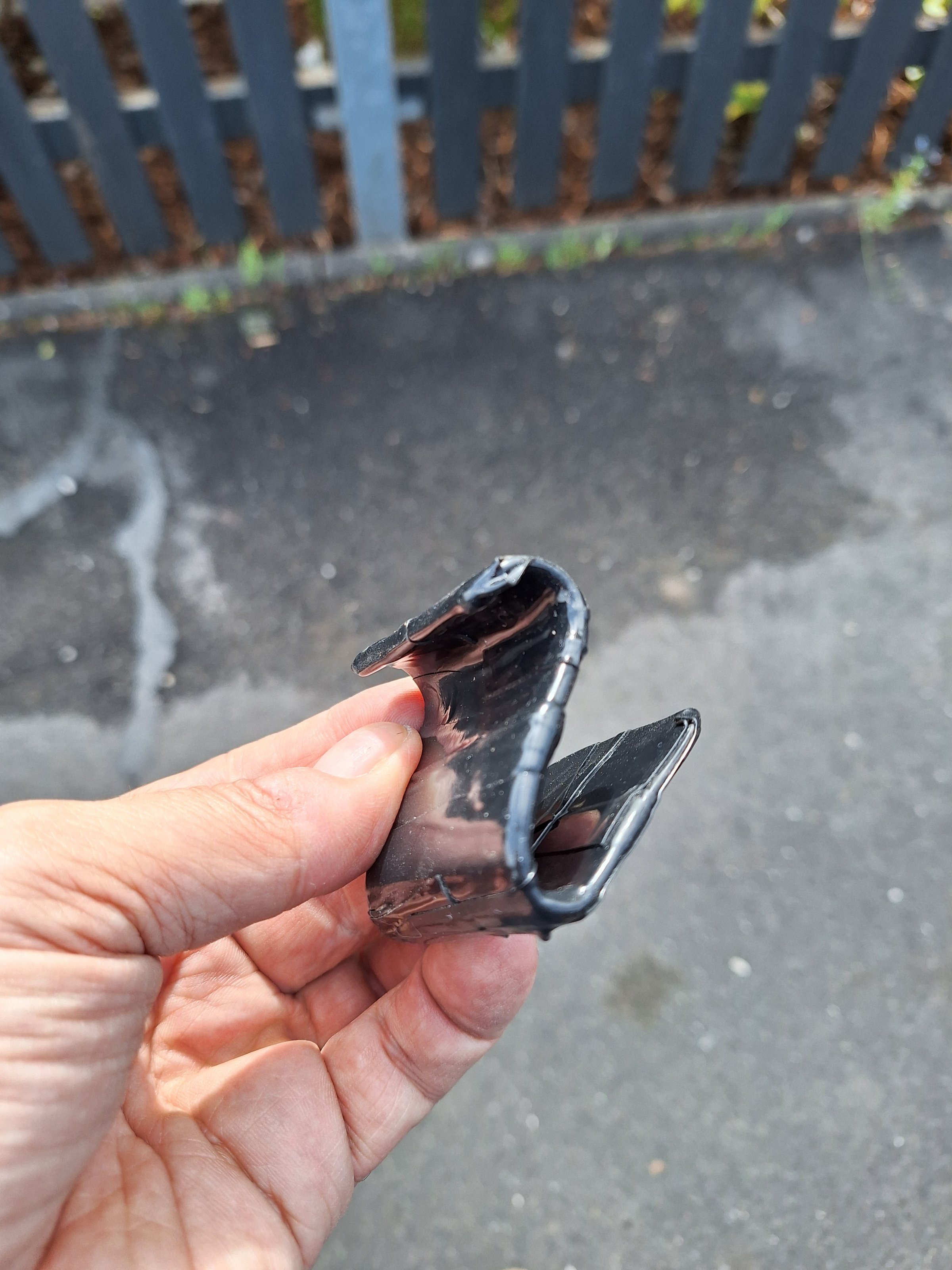

Das hält trotzdem, aber irgendwie wollte ich noch eine weitere Absicherung. Also mal ab in den Keller, da lag noch Alublech, 1,5 mm, rum. Das habe ich dann gebogen.
und an die Gemeometrie des Hecks angepasst (die Folie dient nur zum Schutz vor Kratzern).
Wie ich dann den richtigen Abstand / Radius hatte, das gleiche Blech nochmal gebogen und da lag noch etwas Kaltschweißband rum.
Und jetzt zur Funktion, es wird nur darufgeschoben, hält / pappt wegen dem Band, fahren würde ich damit ohne Tasche aber nicht.
Von Oben:
Von unten:

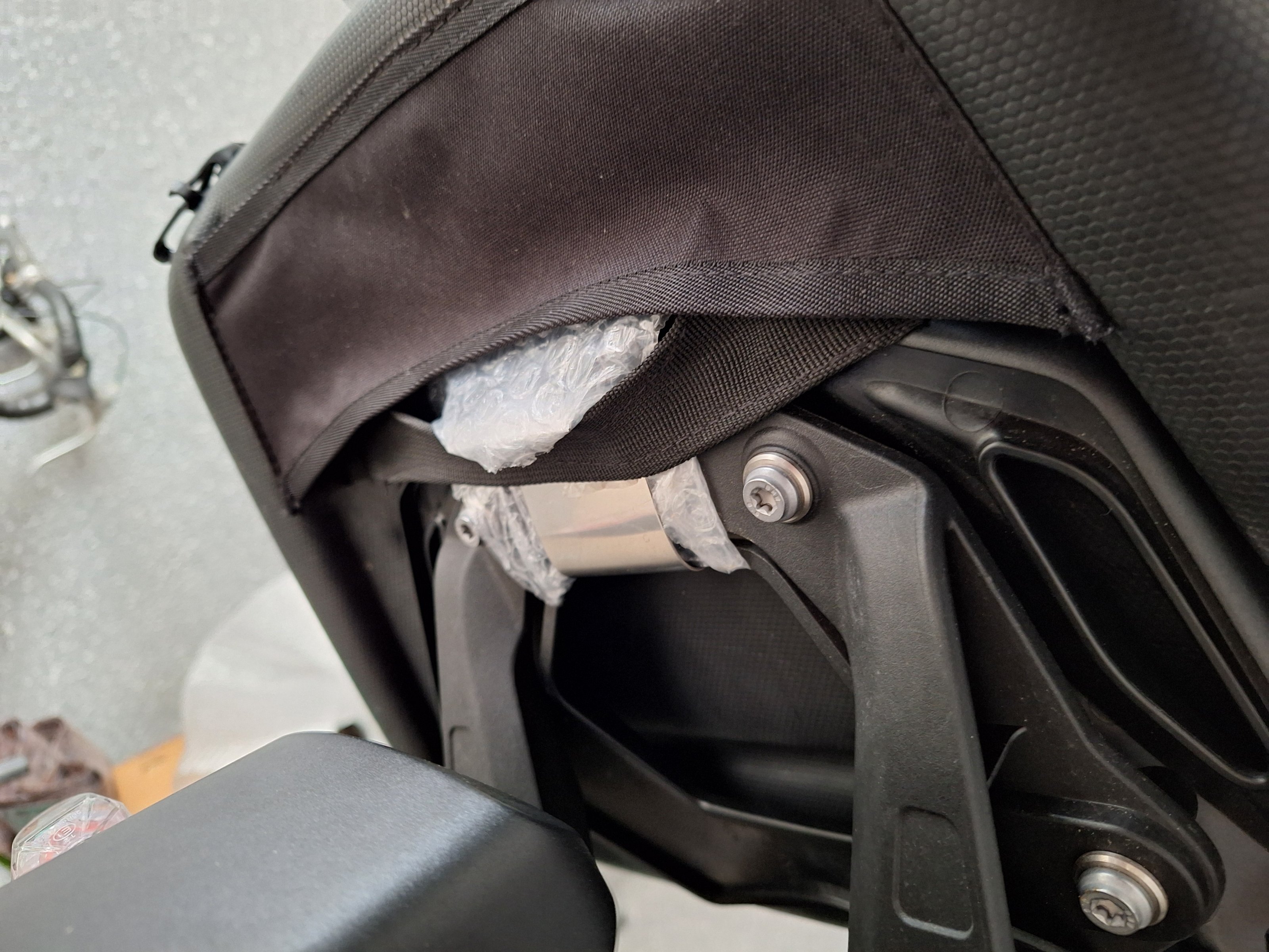

Und jetzt die Tasche drauf, dann seht Ihr die Funktion.
Jetzt mit montierter Tasche, auch ohne Adapterplatte optimal:
Hält Bombe, das Blech ist nur zur Absicherung.
Wenn die Spanngurte bereits am Motorrad befestigt sind, Montage und Demontage der Tasche in etwa 10 Sekunden. Das Blech zieh ich einfach ab und tue es in den Tankrucksack.
Fahrtest mit Frau war positiv!

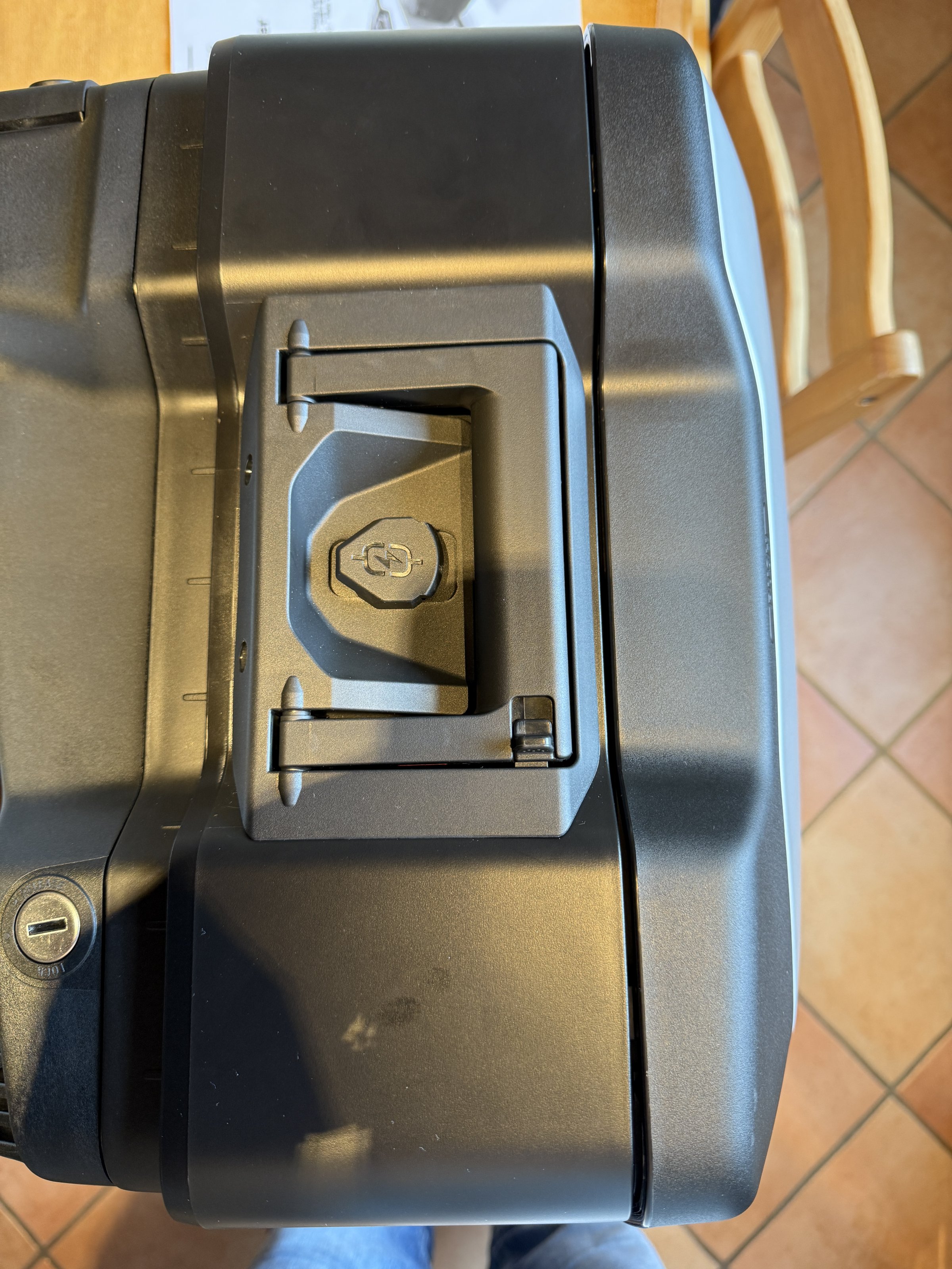

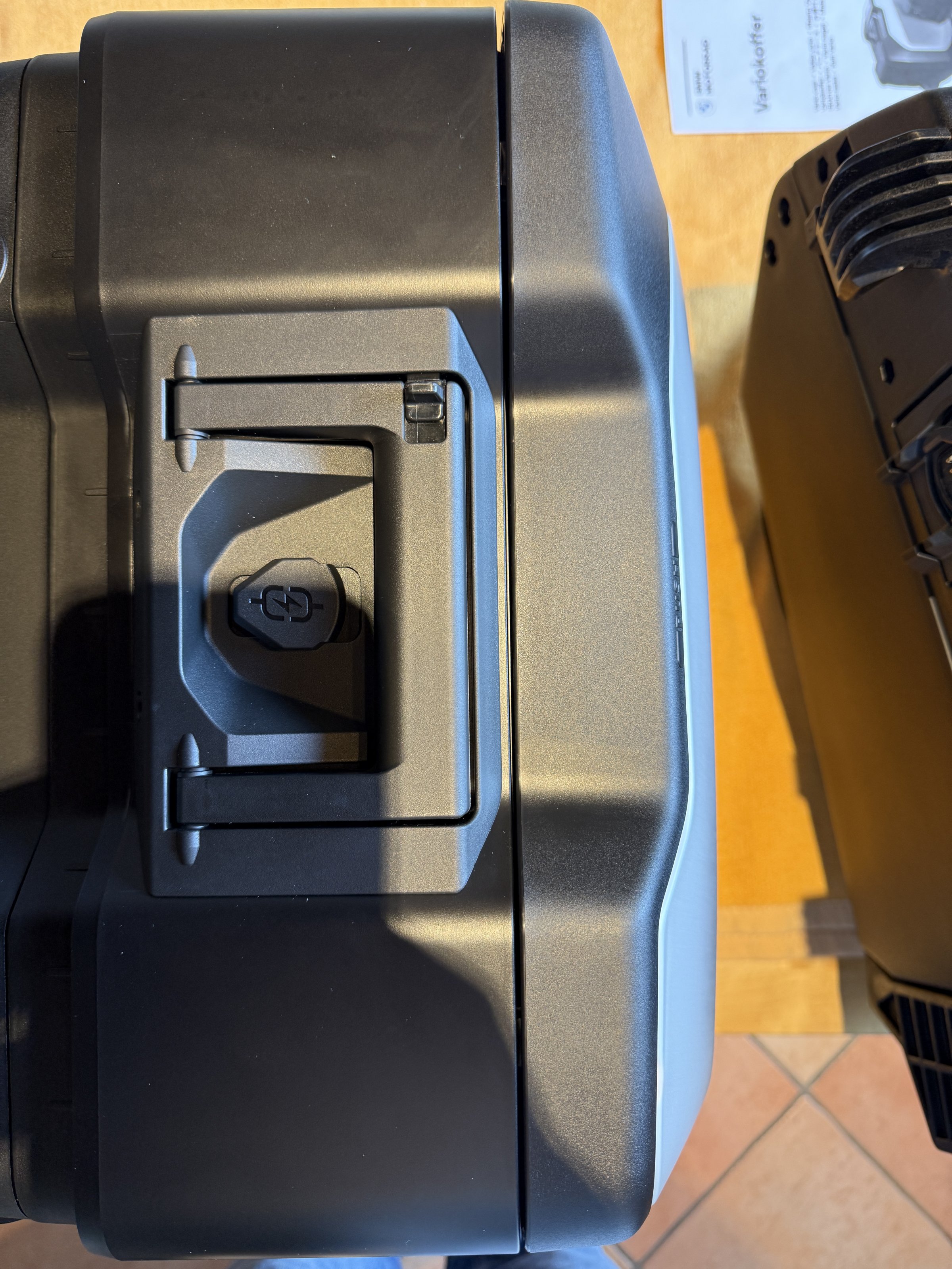

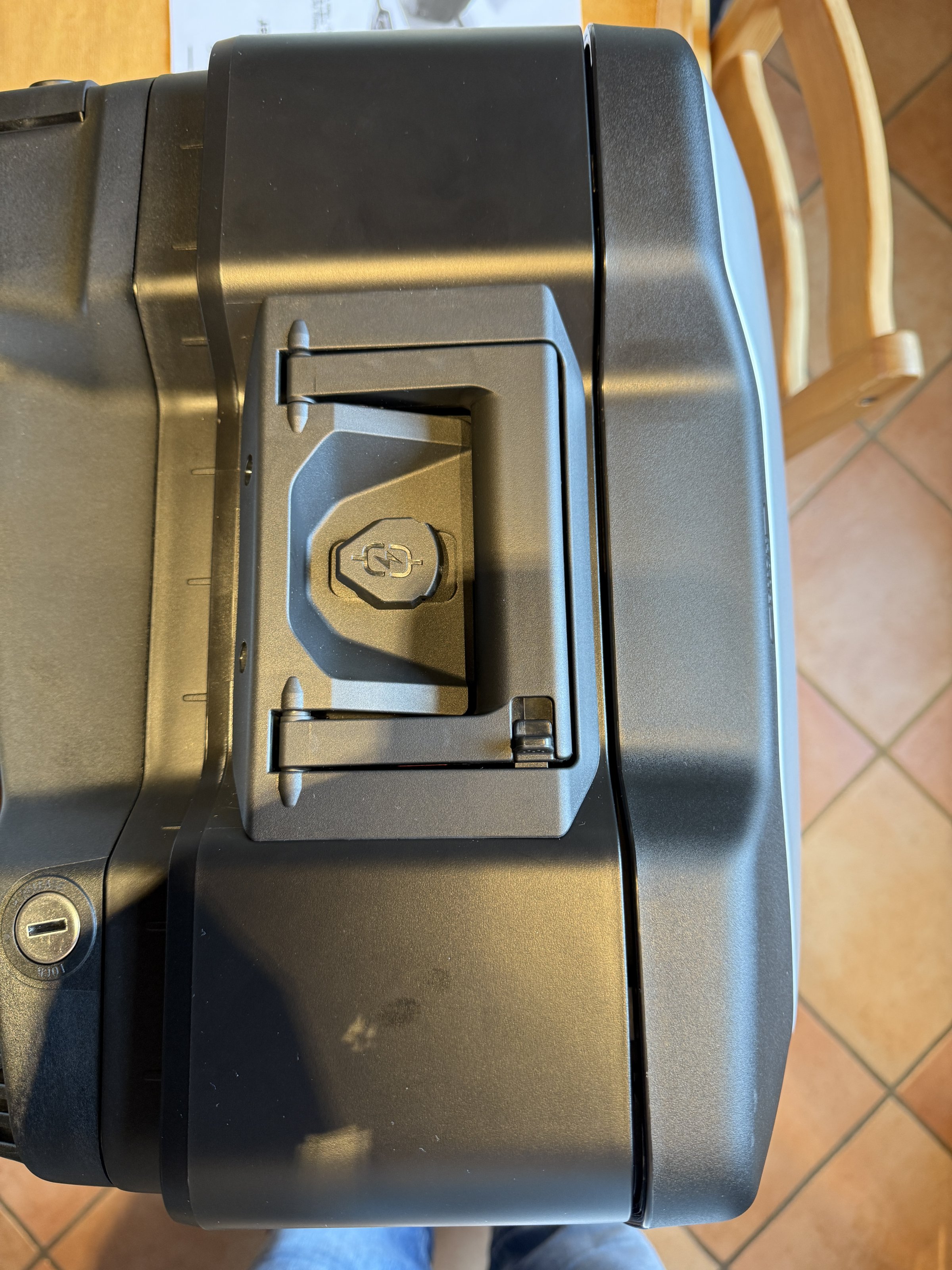

Liebe Gemeinde,
ich habe monatelang auf meine Koffer gewartet. Heute sind sie gekommen. Und was soll ich sagen, ich befürchte, dass ich Sie morgen wieder wegschicken muss. Nachfolgend 2 Fotos, aus meiner Sicht stimmen die Spaltmaße nicht.
Kann ich da irgendwie Selbsthilfe leisten, oder sind die einfach fehlerhaft. Ich hoffe die Fotos passen

Ich habe mal einen Artikel gelesen, das Audi Ingenieure in Ingolstadt keine Handwerker mehr bekommen, weil sie an den Spaltmaßen rumnörgeln.
Kurzum, ich befürchte, dann wirst du noch viele Varios tauschen müssen. Was nützt es, wenn sie initial top Spaltmaße haben und nach einigem Gebrauch genauso aussehen. Das Spaltmaß war wirklich mein geringes Problem mit den Dingern. Wichtig ist doch, das sie funktionieren und dicht sind?

Naja, die Spaltmaße könnten ein Indikator dafür sein, dass sie eben nicht dicht sind.

Ab in die Badewanne und abduschen. Sind einige neue auf dem Markt die undicht sind. Bin ich froh das ich die alten variokoffer behalten habe.

Na ja, ich wollte sie an mein GS anbauen und musste feststellen, dass ach etwas mit den Schließzylindern nicht stimmt.
Ein Zylinder ist definitiv falsch eingebaut. Ich muss den Schlüssel auf Lock stellen damit der Schließriegel sich hochdrücken lässt. Schlüssel lässt sich dann aber auch nicht auf den Punkt stellen.
Der andere Zylinder öffnet bei Release, Riegel geht hoch, aber ich kann den Schlüssel auch da nicht auf den Punkt stellen und abziehen.
Vielleicht liegt es daran, dass die Koffer nicht richtig schließen und deshalb das Spaltmaß unterschiedlich ist

Gut Spaltmaß ist das eine, funktionieren müssen sie trotzdem. Dann wirst du auf jeden Fall nochmal zum Händler müssen. Ich drücke dir die Daumen.

Mit dem Händler besprechen, hier können nur Mutmaßungen getroffen werden.
Es gibt keine Dichtigkeitsgarantie, wie ist denn das Spaltmaß, wenn alles "gut" ist und dann ist ja auch die Frage, wie schnell gäbe es andere? Wann ist der Einsatz angedacht,....
Ist der Händler kulant oder stellt er sich quer?
Alles individuelle Fragen / Antworten.
Ich habe keine Varios, daher sehe ich den "Fehler" noch nicht einmal,

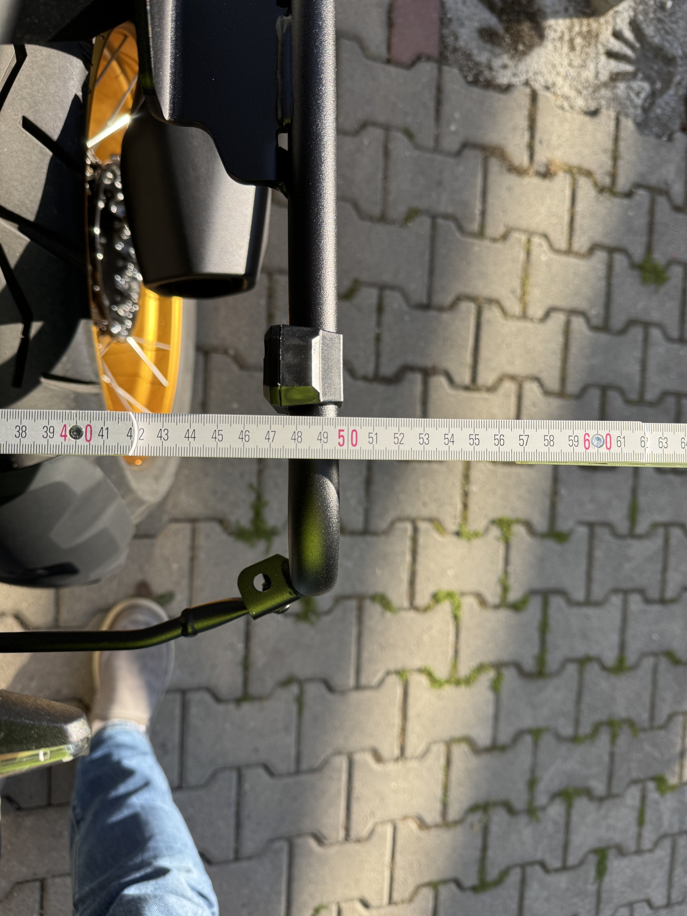

Wäre vielleicht jemand der Shad-3P-Besitzer hier im Forum so nett und misst mal, wie weit die Halter auseinander sind? Dann sehen wir (ich), ob die wahnsinnsbreite von dem Trägersystem kommt oder von meinen Koffern...
Anbei Beispielbilder, wie ich gemessen habe...
Danke euch!

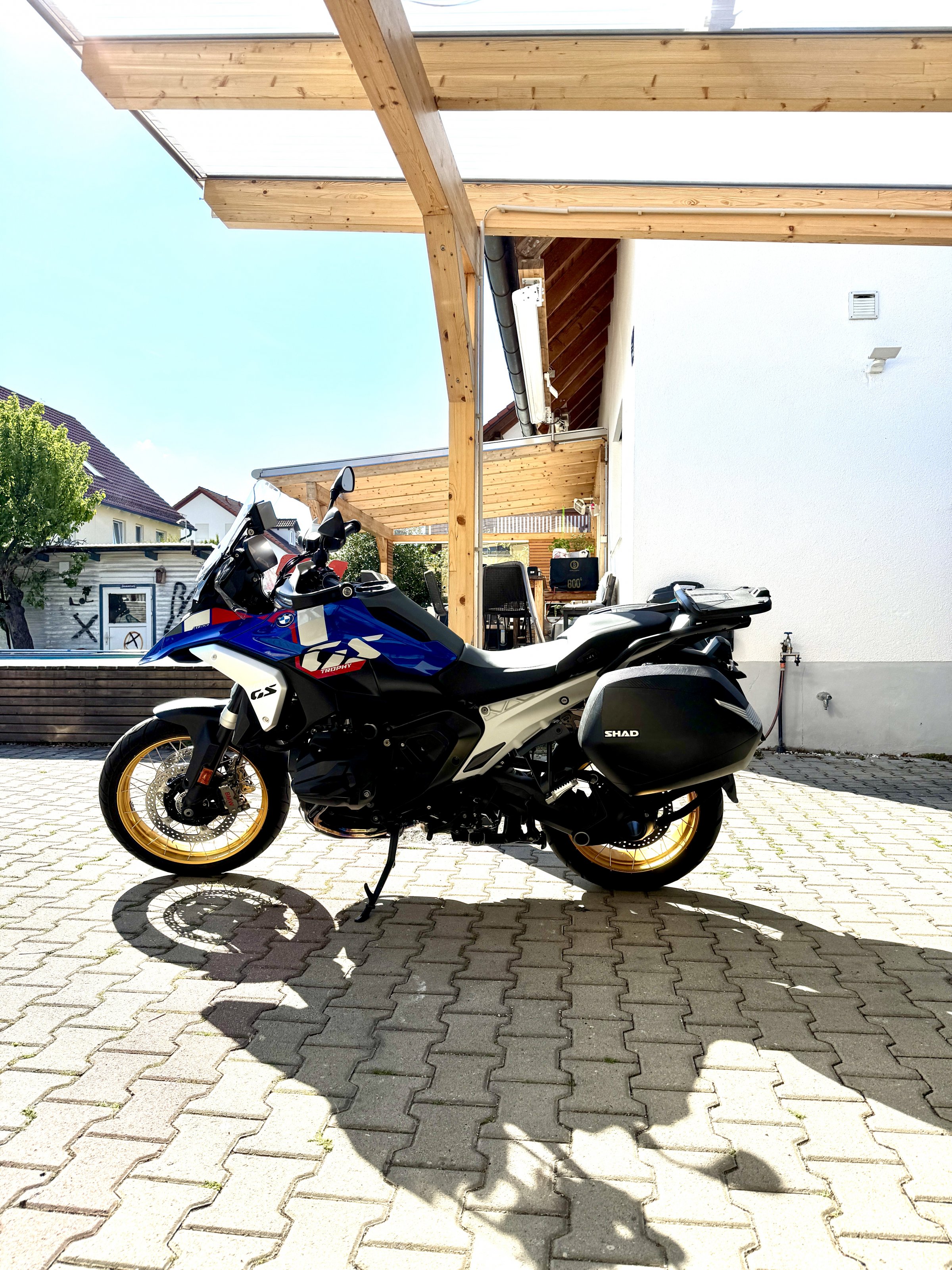

Ach was, lass dich nicht irritieren. Alles im grünen Bereich. Und wenn du später mal andere Shad dran hängst passt es auch prima.
Hier mal 4P mit SH38X - vor allem sind die super stabil.
Manchmal ist das wichtiger als Bling Bling 😉

Danke GSme!
Um Bling Bling gehts mir garnicht, ich will nur nicht 10cm breiter rumfahren, als es sein muss, ich kenn mich, das sind dann genau die cm mit denen in ich hängenbleibe :-).
Wie breit ist denn bitte dein "Hinterteil", wenn die Koffer ausgefahren sind?
Ich hab nämlich den Verdacht, dass bei mir vor allem die alten Koffer so breit bauen und garnicht der Träger.
servus, Markus

Ich meine irgendwas um die 102 cm - wenn nicht sogar 100.
Die GS steht noch beim Service. Ich kann’s genauer messen wenn sie wieder da ist.
