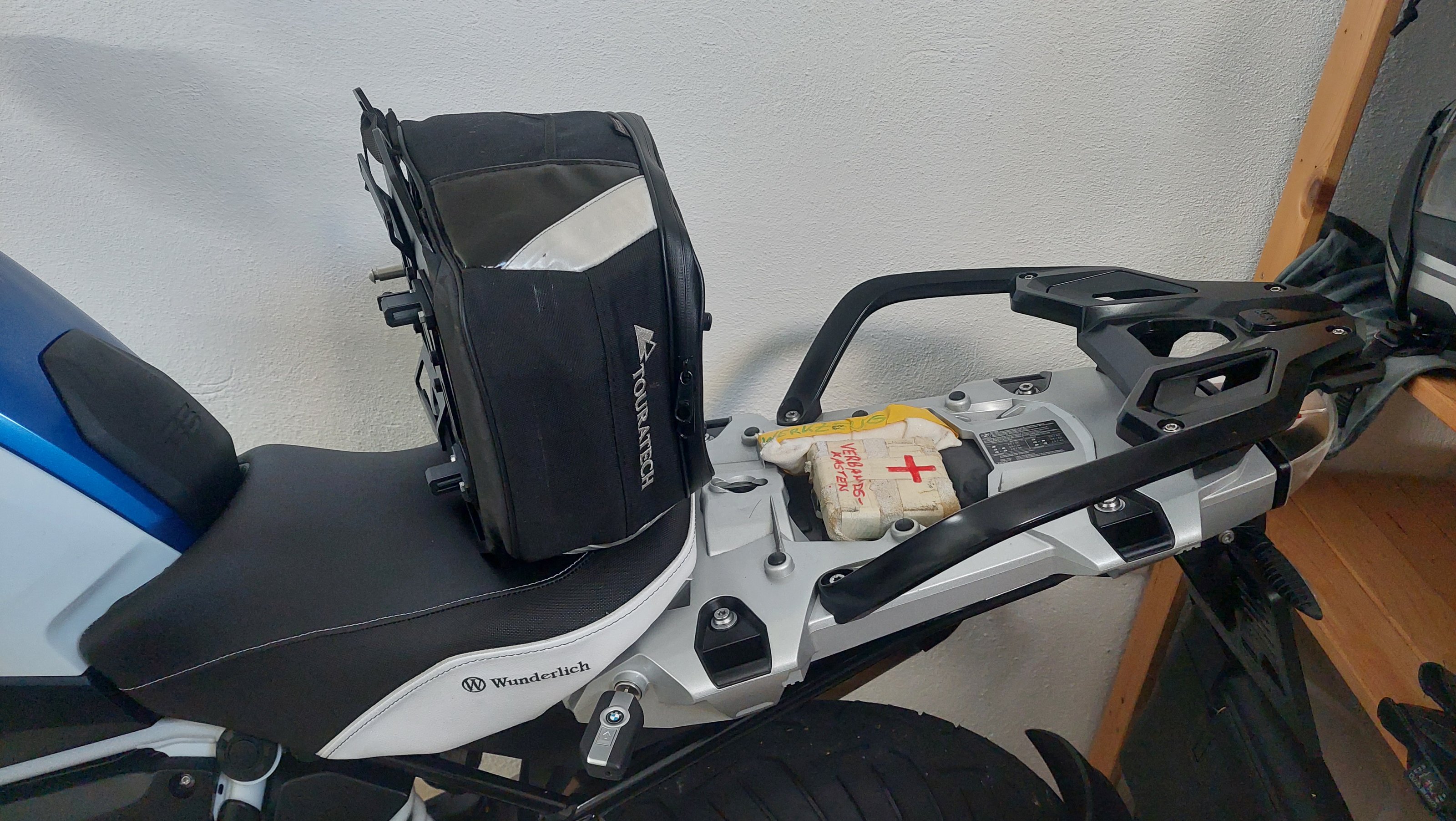

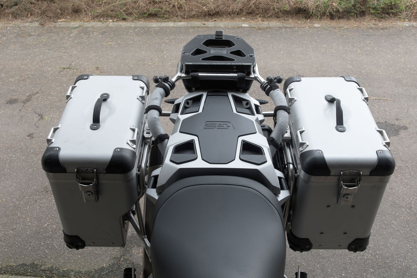

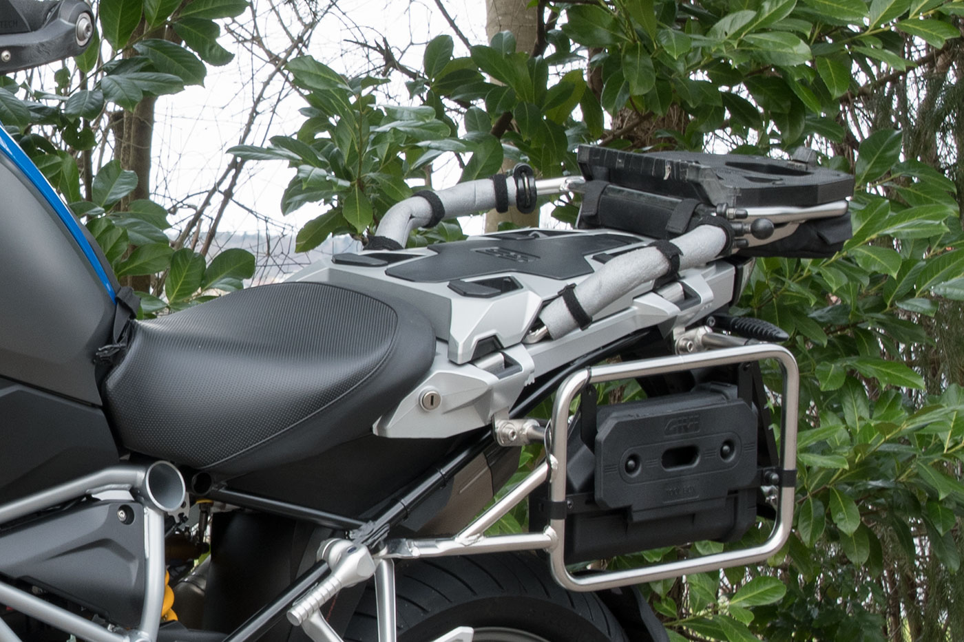

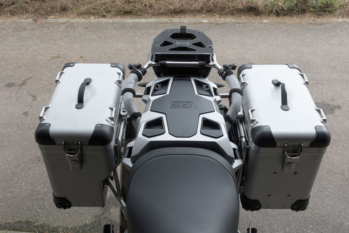

Hallo Aquadrat,
wenn es um die original BMW Gepäckplatte anstatt Rücksitz geht sieht es bei mir so aus (s. Bild). Ich habe den originalen BMW Träger durch den Teuertech ersetzt. Mit dem Originalen müßte es aber genauso gehen.
12:54Uhr: Ergänzung.

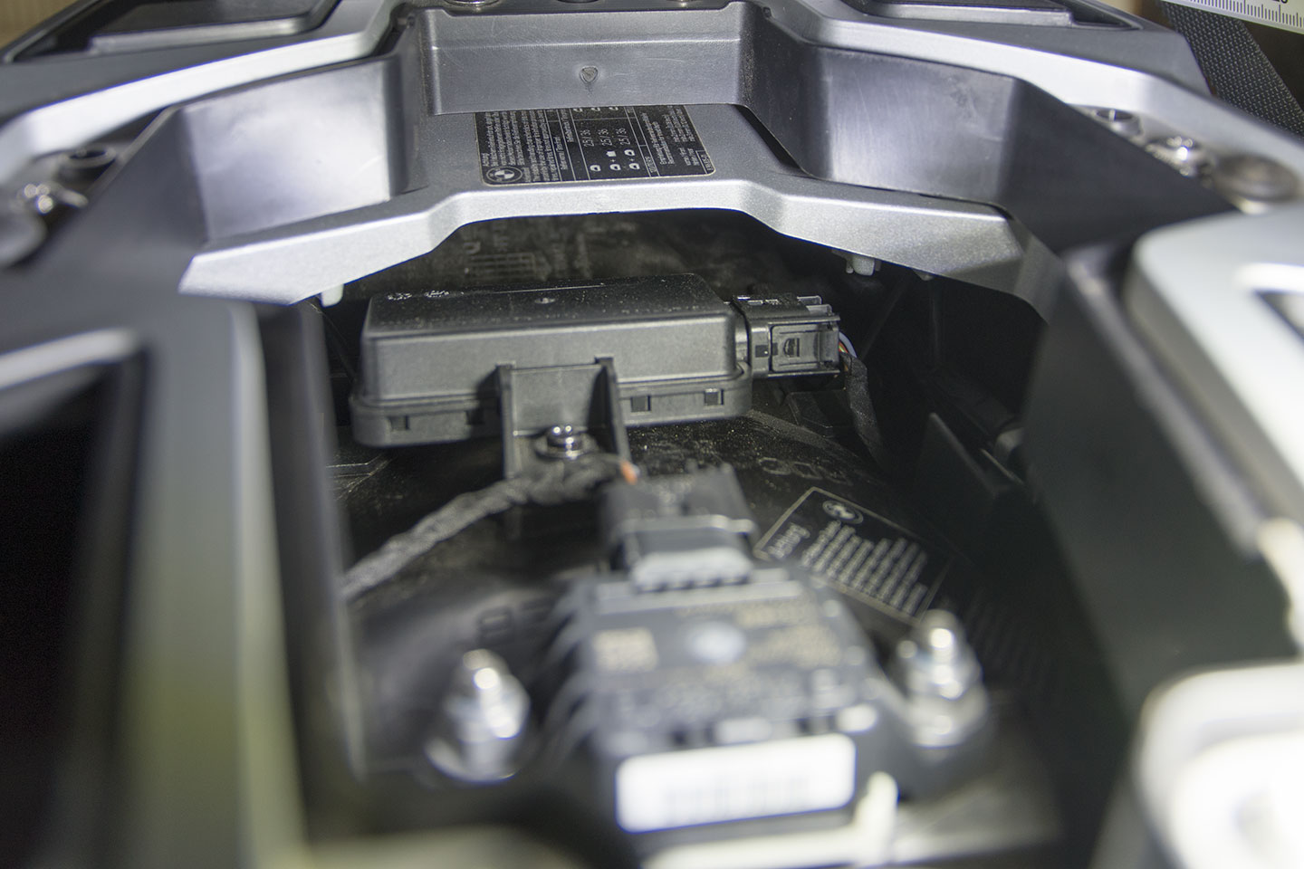

Die Gepäckplatte hatte ich schon an der LC. Bei der paßte noch eine kleine Werkzeugrolle in das Fach unter dem Rücksitz.
Bei der R1250GS sind da jetzt Steuergeräte verbaut und der Raum daher nicht mehr dafür nutzbar. Das Werkzeug ist nun in einer separaten Werkzeugbox am linken Zega Halter aufgehoben (verschließbar).

Moin Racingred_Q,
genau das meinte ich! Foto sieht vielversprechend aus. Werde mir nun auch mal diese BMW Gepäckplatte besorgen.
Danke Dir!
