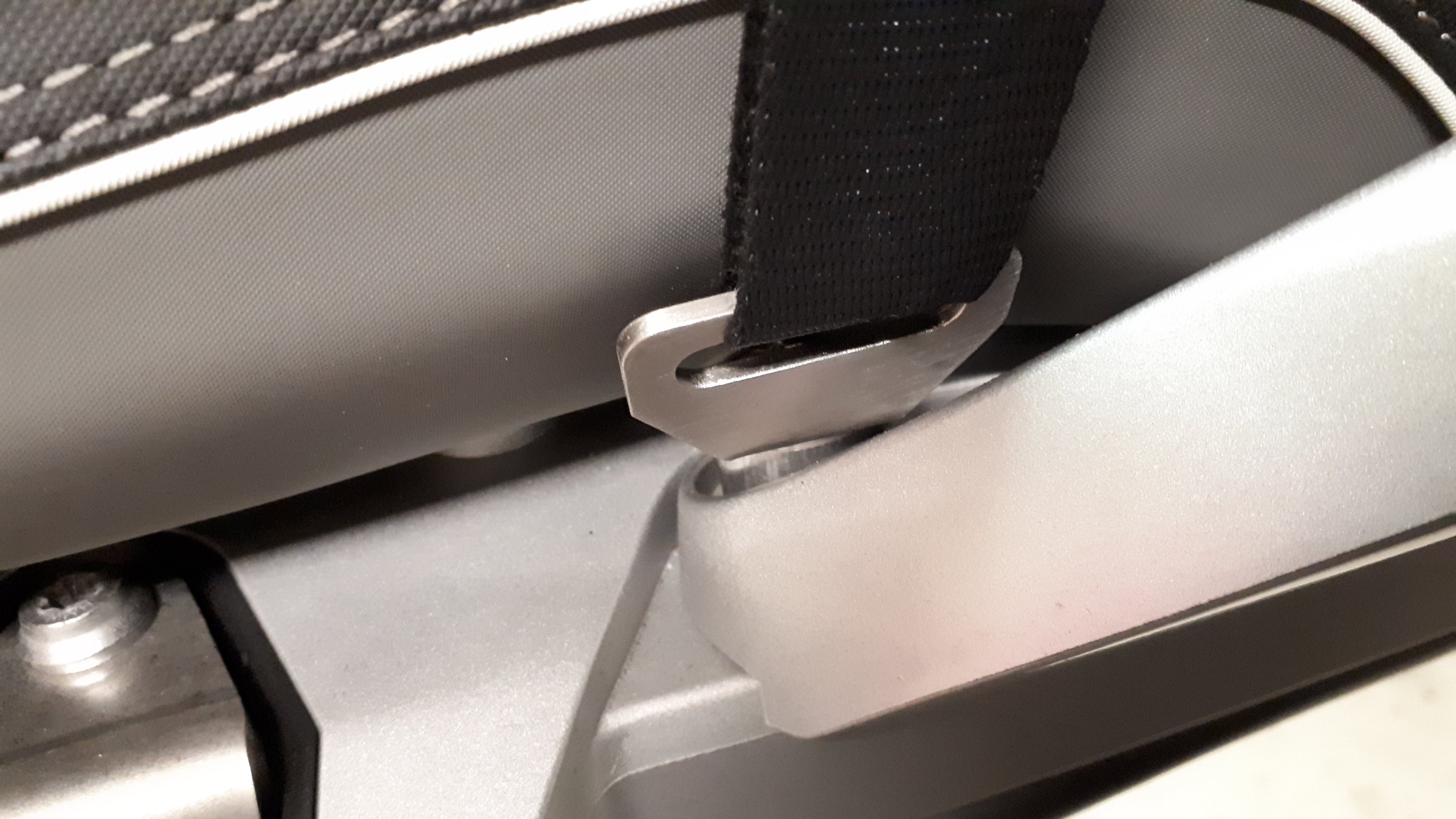

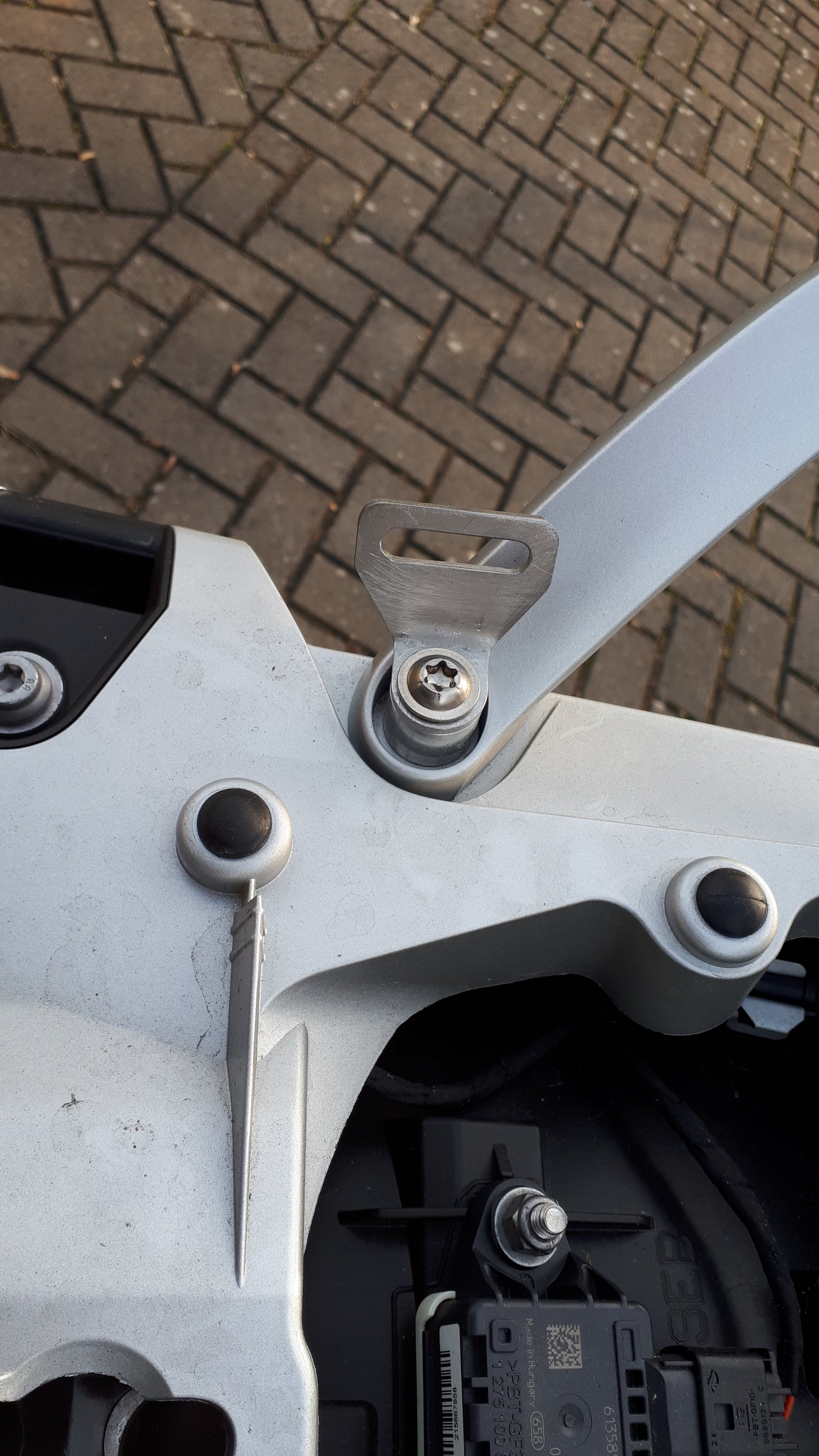

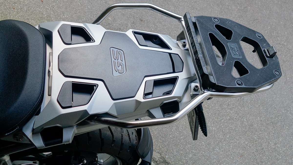

Hallo gugamat,

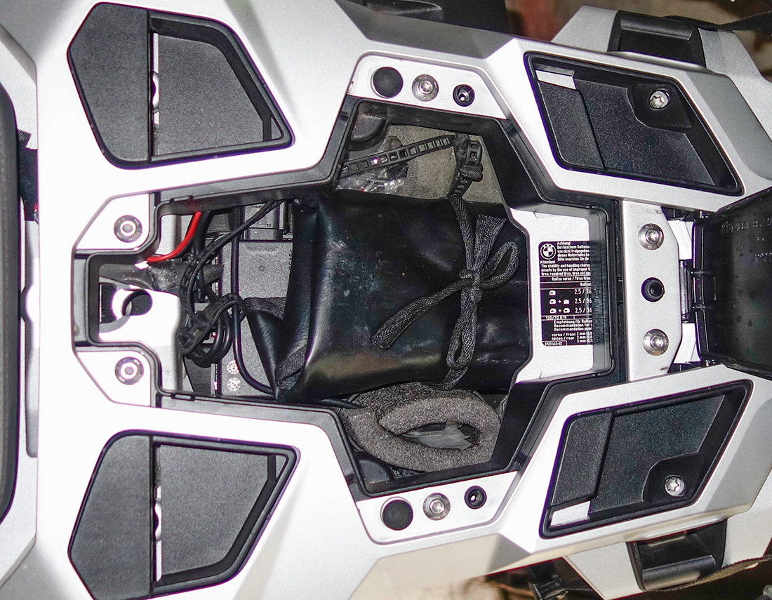

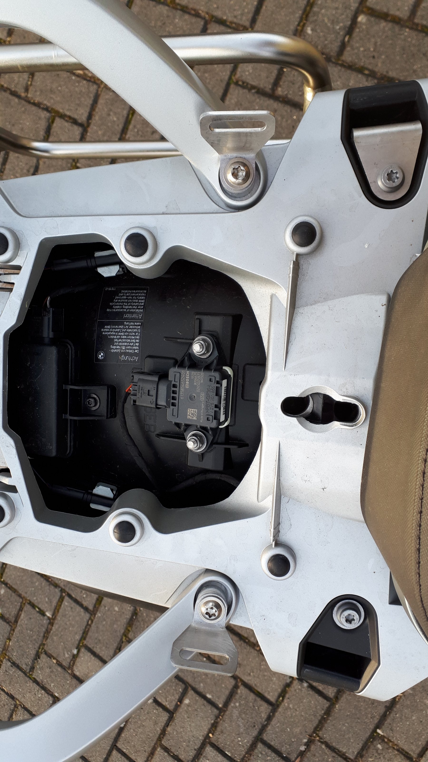

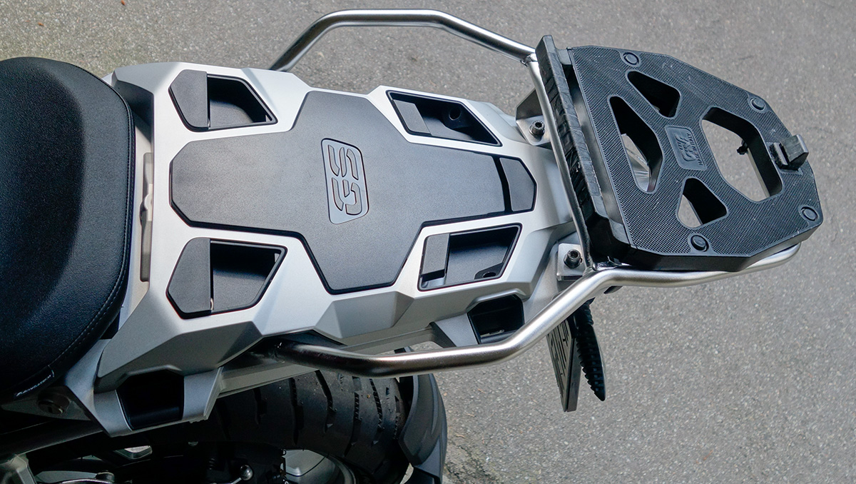

die Gepäckplatte hatte ich auch an meiner R1200GS LC (und jetzt an der R1250GS LC). Auch wenn ich nicht selbst gefragt wurde, zeige ich mal Bilder. Und an alle, nein, der originale Heckträger kann bleiben; er muß nur zur Montage der Heckplatte gelöst und dann wieder angeschraubt werden (ich habe den nur gegen ein Zubehör getauscht, um meine Topcase-Platte verwenden zu können. Außerdem ist das Zubehörteil niedriger).

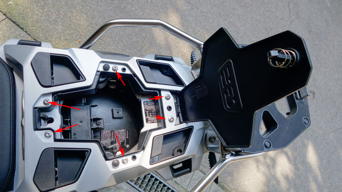

Leider ist die Montage der Gepäckplatte etwas aufwendig, aber nicht schwierig. Das schwarze Unterteil muß frei sein, weil darin die 4 Schrauben der Gepäckbrücke mit befestigt werden ( davon leider kein Bild). Dann wird das Oberteil mit den 6 TX 25 Schrauben draufgeschraubt, dabei der Deckel so eingesetzt, daß er bewegt werden kann. Er wird dann mit dem Sitzbankschloß eingerastet und so mit dem Schlüssel geöffnet. Das ist dann alles.

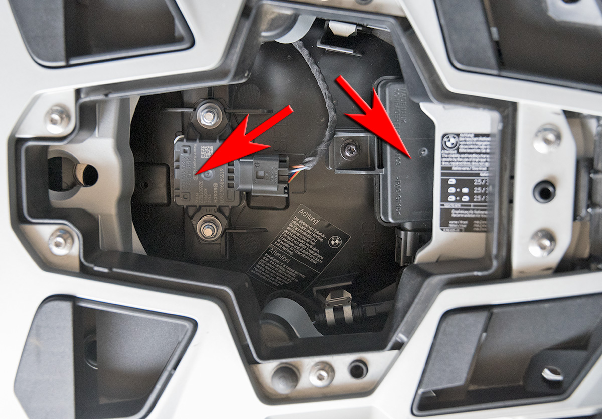

Meine Werkzeugrolle kann ich leider nicht mehr dort unterbringen, da bei der R1250GS dort 2 Elektronikboxen angebracht sind (fürs Kurven ABS?) und nun der Raum dafür fehtl. Aber immerhin muß ich mit Ü60 mein Bein nicht mehr so hoch schwingen und kann bequem quer eine kleine Gepäckrolle auf den Rücksitz (die Gepäckplatte spannen) :D.

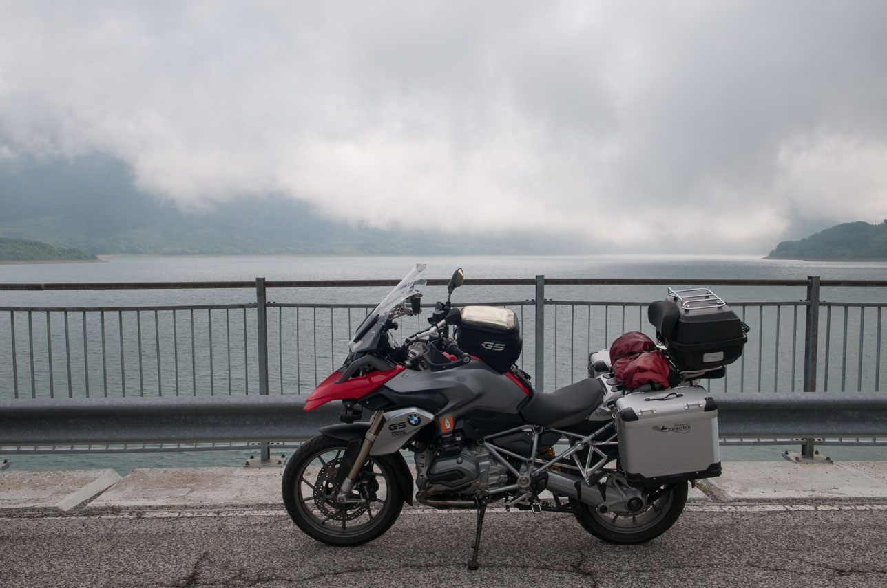

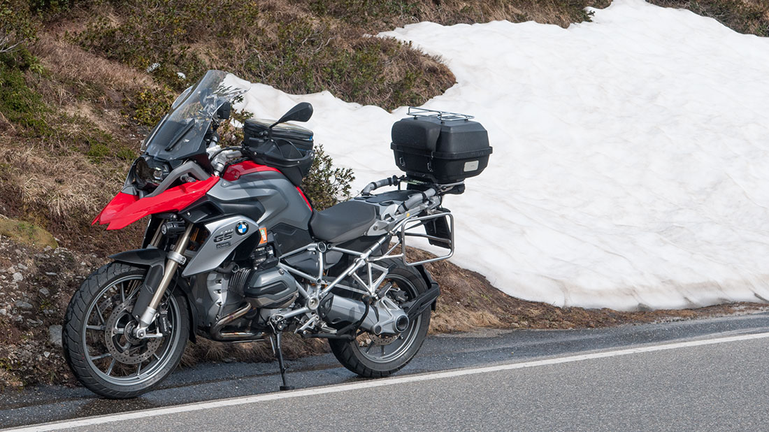

Genau ;). Und sorry, daß bei meiner Beschreibung untergegangen ist, daß ich alle Gepäckteile von meinen vorherigen Motorrädern übernommen habe. Das Givi Topcase mit zugehöriger Gepäckplatte kaufte ich z.B. 1994 für meine Triumph Trident 900 und ist so wertig, daß es mir bis heute gute Dienste geleistet hat:
  • 1994 Triumph Trident 900
  • 1996 BMW R1100R
  • 2001 BMW R1150GS
  • 2007 BMW R1200GS
  • 2012 BMW R1200GS TÜ
  • 2015 BMW R1200GS LC
  • 2020 BMW R1250GS
Ich war also schon nachhaltig als es für diese Sprüche die passenden Parteien noch gar nicht gab :p (Achtung Ironie).

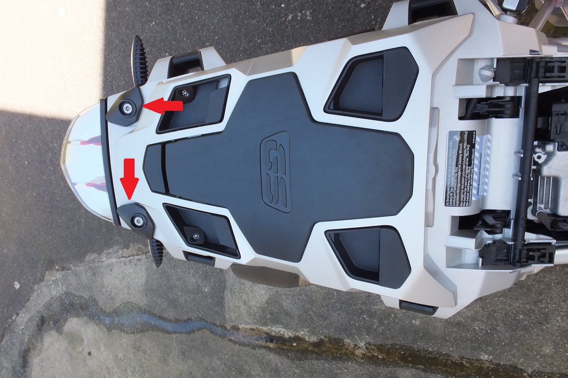

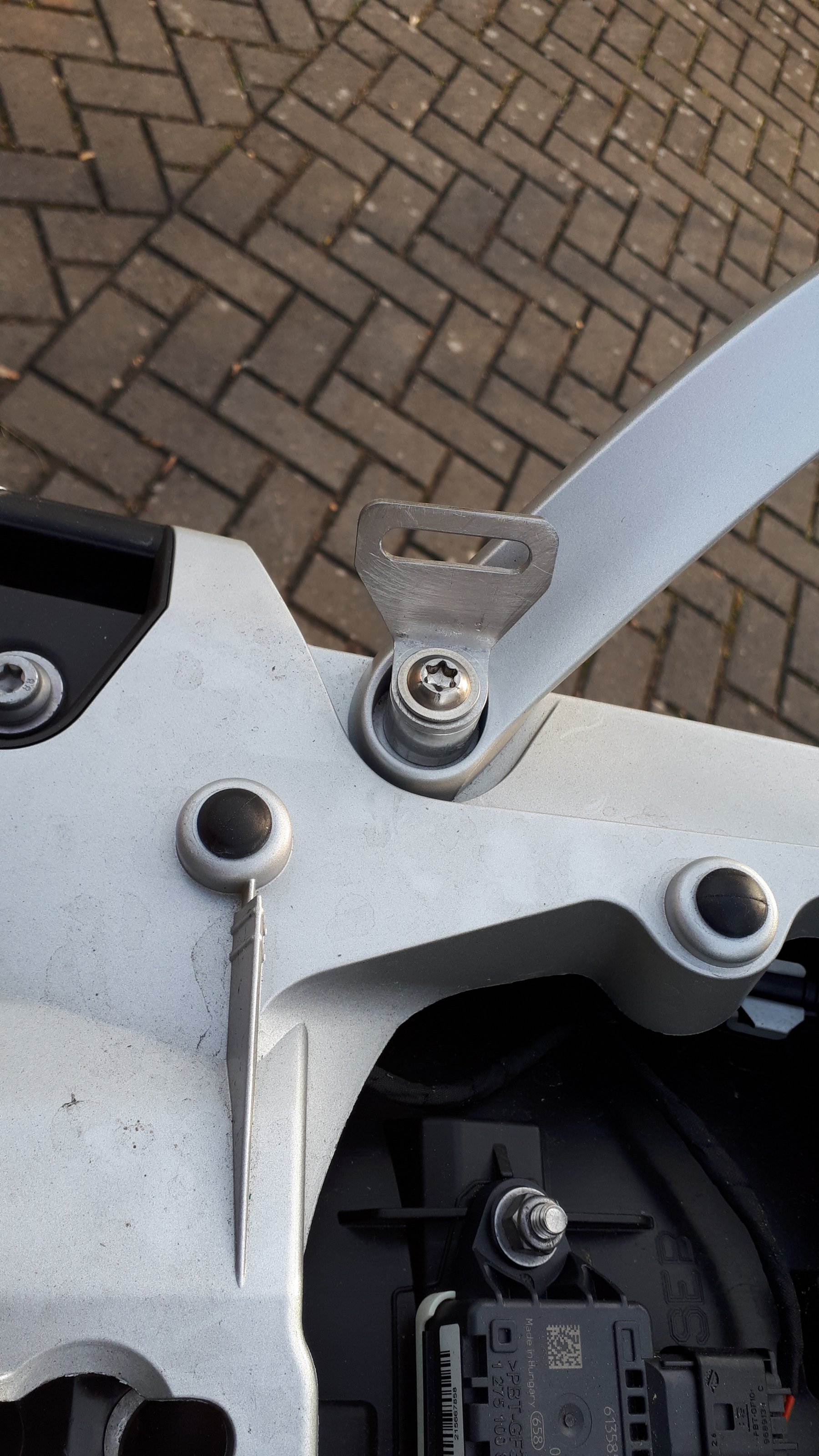

kann mir jemand sagen, wo ich diese zwei Plastikteile herbekomme? Danke :)

gib die Nr 77308546226 ein. Nennen sich Satz Blenden für Haltegriffbohrungen und kosten 19,80 €

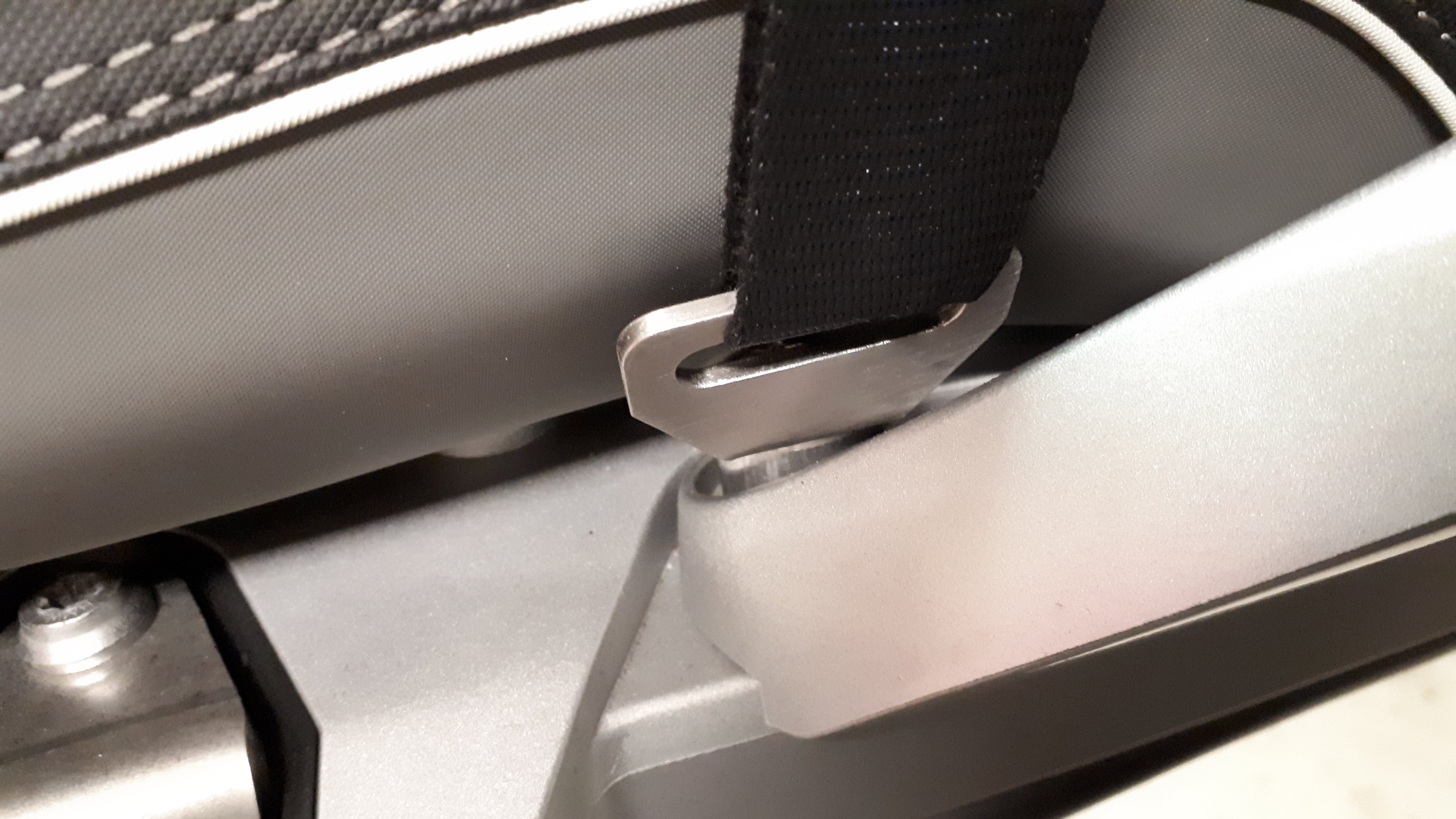

Die Platte hatte ich auch lange gefahren. wenn ich eine Hecktasche drauf gemacht habe, habe ich die von BMW. Das ist der Typ Softbag 3 klein
Softbag 3 - BMW K50 (R 1200 GS, R 1250 GS) R 1250 GS 19 (0J91, 0J93) (0J91) - BMW Ersatzteile - leebmann24.de
festgemacht hatte ich Sie durch die Schlitze der Variokoffer Aufhängungen. Dazu muß man aber die Schlitze breiter feilen, sonst gehen die Straps nicht durch, da sie am Ende doppelt genäht sind. Das habe ich dan bei 3. LC jedesmal neu gemacht:mad:. Bei meiner letzten war mir das zu fusselig un da habe ich die vorderen Gurte um die Rastenaufnahme gemacht und die hinteren unter dem Heck komplett zusammengführt. Leider habe ich kein Bild der Kombi. MIttlerweile fahre ich wechselweise Einzelsitz und Rallye Sitzbank. Da hab ich mir was anderes einfallen lassen müssen. Ist auch hier irgendwo im Forum beschrieben. Musst mal suchen gehen
Guckst Du hier:
