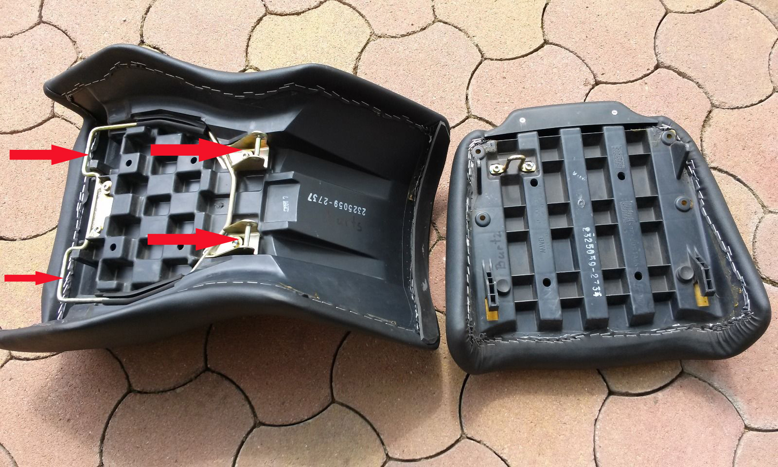

So wie auf diesem Bild sieht meine Sitzbank von unten auch aus.
Die vier Pfeile zeigen auf die Halterungen. die man in die Führungen (vorne höhenverstellbar)
in Fahrtrichtung reinschiebt.
Larsi

Ich nehme an, da ist dann eine Verriegelung an der Führung .....hab ich jedenfalls nich (Bj 96), warum auch immer.
Schade, aber so ein Teil wird man sicher nachrüsten können.
