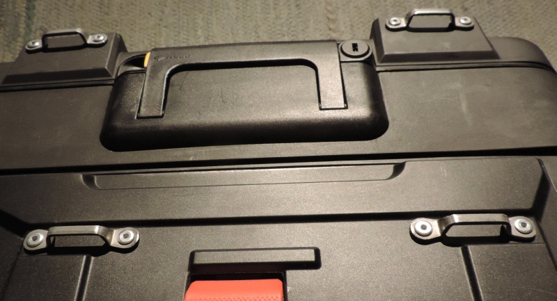

Das geht noch ein wenig praktischer:
Blindnietenzange und Lakaikrampen gibt's in der Bucht (oder zum zehnfachen Preis bei Teuratech).

hab 2 Ortliebrollen jeweils mit einem Gurt einfach in Fahrtrichtung um den Koffer befestigt. Hält jeden Sommer die 2 Wochen
ohne Probleme.

Die von mir gewählten Stellen für die Krampen bieten den Blindnieten aber Platz ohne die Dichtigkeit der Koffer zu gefährden, weil sie nicht bis in den Innenraum ragen.
Kein Loch/Gewinde/Mutter -> kein Silikon notwendig, keine Hindernis beim Beladen, keine Rissgefahr fürs Gepäck.
Und die Krampen sind recht flach (wenn man nix auf dem Koffer hat auch ein Vorteil).
