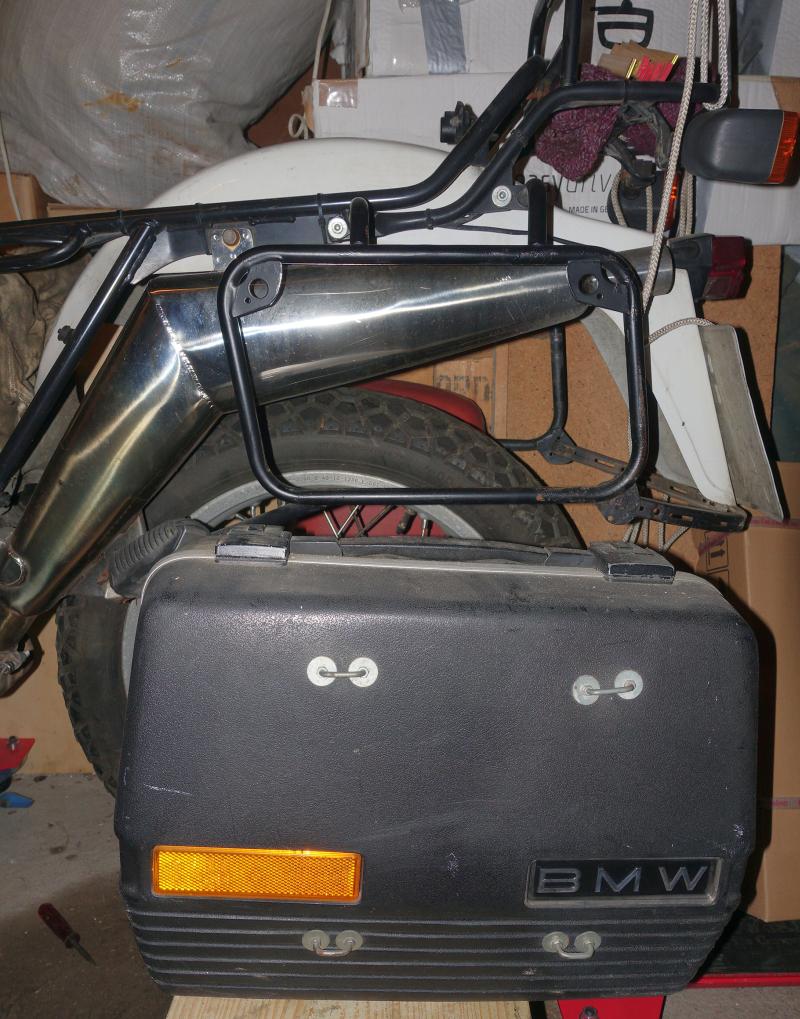

Wenn ich den Kofferträger an meiner älteren G/S anschaue, sieht der genau so aus wie die neuen.
Passen die alten Koffer an das neue System und umgekehrt..? Es geht natürlich um die Träger, die ähnlich aussehen und nicht die offensichtlich anderen.
Also, sind die alten von 1986:
mit denen über Kreuz kompatibel:
https://www.hepco-shop.de/produkte/gepaecktraeger/kompletttraeger-i-seitentraeger
Gruß, Klaus

ich denke schon. Eine Garantie würde ich aber erst geben wenn ich es ausprobiert hätte. Vielleicht hat ja in Deiner Nähe jemand die H&B Traeger. Ich habe bin aber nicht so richtig in Deiner Nähe. :-)

Wenn es um die auf dem Bild gezeigten geht: Die Koffer passen solange der Packtaschenhalter dieselbe Paralellogrammform hat. Allerdings hat der linke G/S-Koffer ein anderes Bodenteil, damit er nicht zu nahe an den Schalldämpfer kommt.
War das die Antwort auf Deine Frage?

Es war die Antwort. Wahrscheinlich aufwärtskompatibel, aber die neuen Träger haben keine Knotenbleche also muss ich doch mal einen neuen Koffer bei Tante luise oder Polo kaufen. Rückgabe ist ja kein Problem.
Gruß, K.
