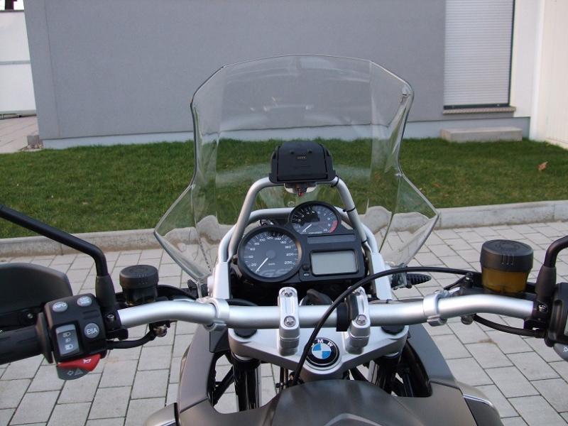

Ich benutze z.Zt. ein altes Navigon, das ich einfach mit Klettband von Tesa (extra stark) auf dem Aluwinkel befestigt habe (hält auch bei Kopfsteinpflaster sicher).
Wenn jetzt noch jemand eine preiswerte (!) Lösung für eine wasserdichte Verpackung des Navis hat, wäre alles perfekt. Ansonsten ist das Navi bei einsetzendem Regen halt schnell abgebaut.
Auf der oberen Kante des Winkels habe ich übrigens die billige Minikamera (http://www.gs-forum.eu/showthread.php?t=42268) ebenfalls mit Klettband befestigt und durch die Scheibe recht ordentliche Aufnahmen machen können.

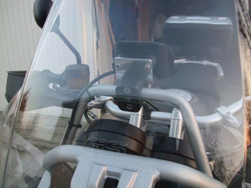

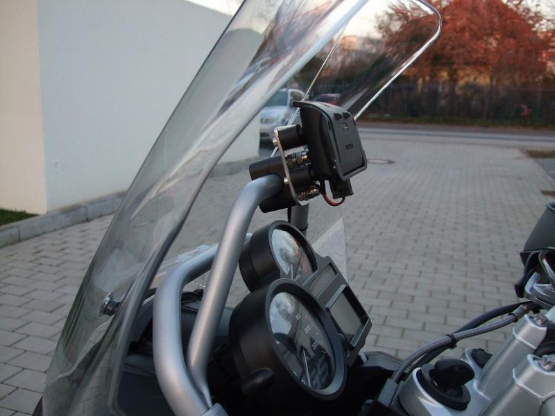

da mir kein halter für den tomtom so richtig gefallen hat, habe ich die idee von qbold geklaut und das ganze etwas kompakter gebaut.
danke qbold die idee mit den kunststoffschellen hatte mir zu meinem wunschhalter gefehlt.

ich habe eine m3 schraube durch beide schellenteile inkl. rohr gejagt und auf der aluplatte mit einer stopmutter gesichert.:p
auf einem der fotos kannst du die schraube sehen .....da kann sich nichts verdrehen:D
