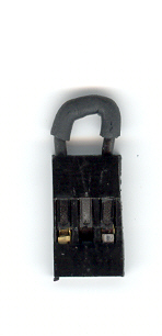

Mein Seitenständerschalter macht noch keine Probleme, habe mir aber heute einen Not-Stecker gebastelt, der jetzt immer dabei ist. Hat in der Garage funktioniert, konnte mit ausgeklapptem Seitenständer losfahren, auf der Strasse noch nicht getestet. Original Stecker abziehen und den Neuen aufstecken, natürlich nicht wasserdicht. Findet sich übrigens in jeden entsorgtem PC.
