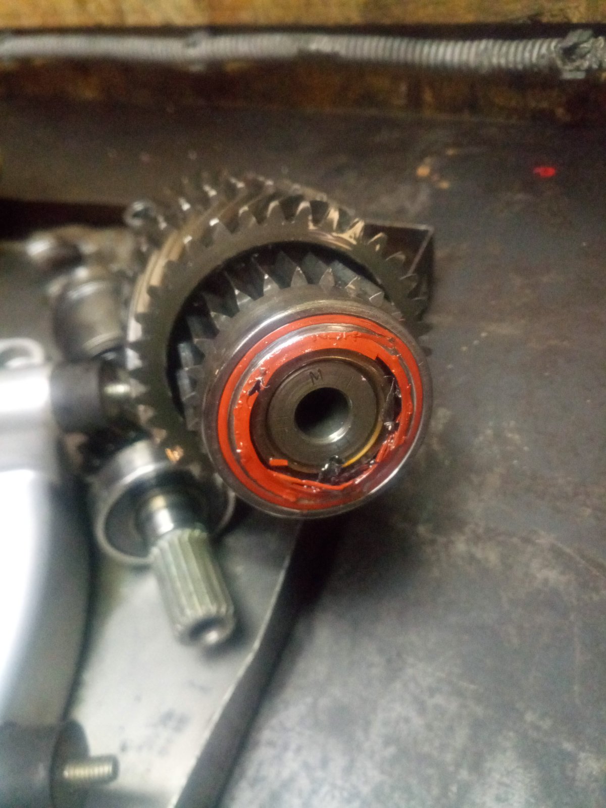

Здравствуйте, у : улыбка: меня была такая проблема несколько месяцев назад ... Разошелся сепаратор подшипника в КПП

Sie können das Getriebeöl schauen. Gibt es in ihm Metallspäne
Hallo, u: lächeln: ich hatte vor ein paar Monaten so ein Problem... Der Lagerkäfig im Getriebe ist kaputt
