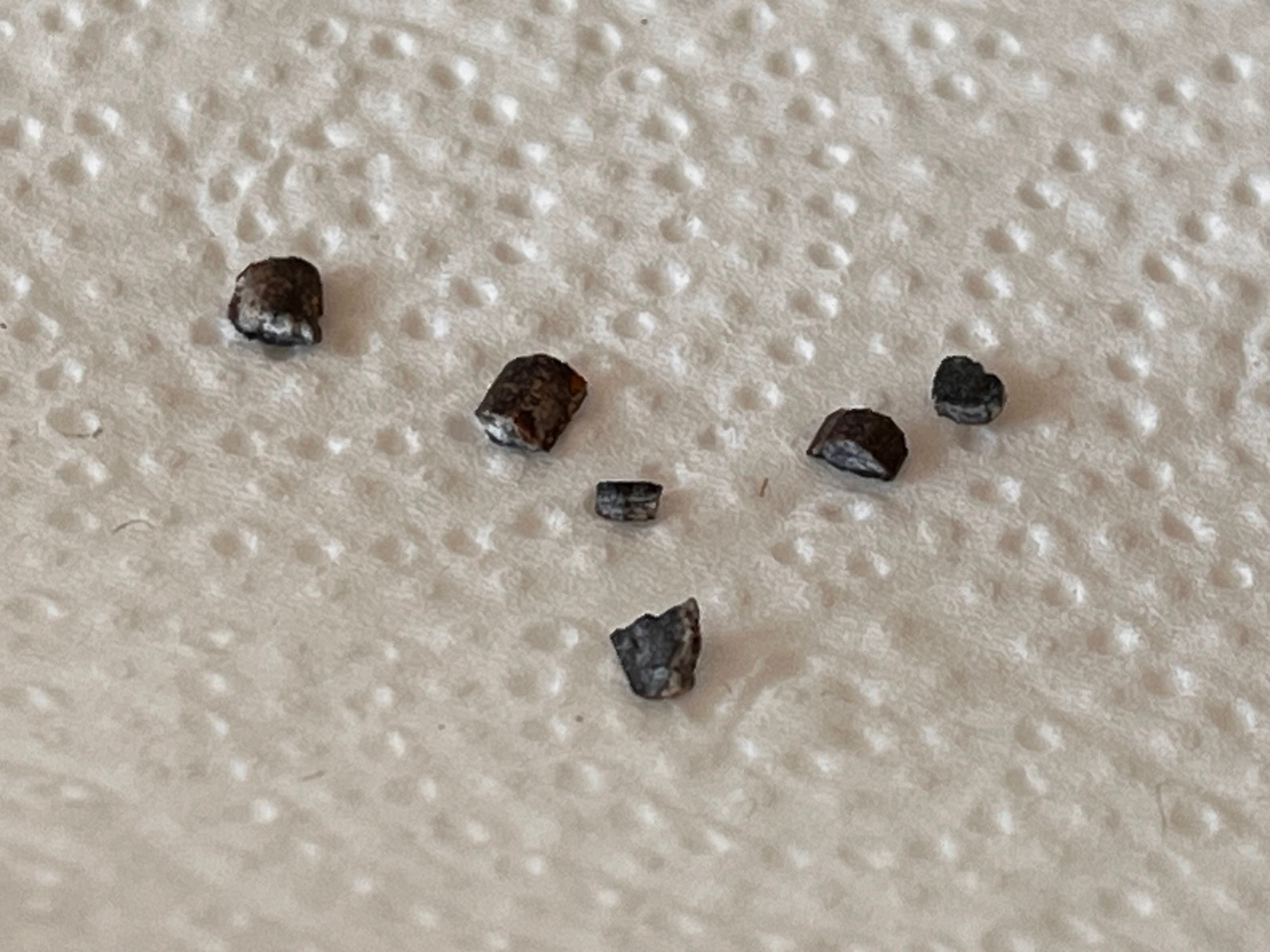

Ich habe gestern bei 33tkm den diesjährigen Ölwechsel gemacht.
Nachdem ich das Altöl aus der Wann gekippt habe, blieben diese bis zu 7mm großen Metallbrocken übrig. Sie sind nicht magnetisch und äußerst spröde. Ich kann sie mit den Fingern zerkrümeln, wenn ich will. Was kann das denn wohl sein?
Sind schwarz angelaufen, an einem ist eine kleine Rundung zu erkennen...

Sicher, das es Metallbrocken sind? Zerbröseln = Kunststoff = Steuerkettenspannschiene?

Ja, es glänzt an ein paar wenigen Stellen und wenn ich ein Stück mit den Fingern zerbreche sieht es metallisch aus. Alu oder Magnesium oder so?

Wenn du sie mit den Fingern zerbröseln kannst, können es eigentlich nur Kohleablagerungen, Ölschlamm o.ä. sein, dass sich irgendwo im Motor gelöst hat.
Wenn es nicht magnetisch ist und im Licht auch nicht metallisch glänzt wird es nicht so wild sein. Selbst wenn es glänzt, paar Späne sind vielleicht mal mit dabei weil das Getriebe ja auch mit im Motorölkreislauf läuft. Wie sah denn die Ölablassschraube aus? Klebten da Späne dran? Diese ist ja magnetisch und soll sowas „auffangen“.
Reste von Spannern oder deren Schienen erkennt man deutlich.

Alu zerbricht man nicht mit den Fingern. :)

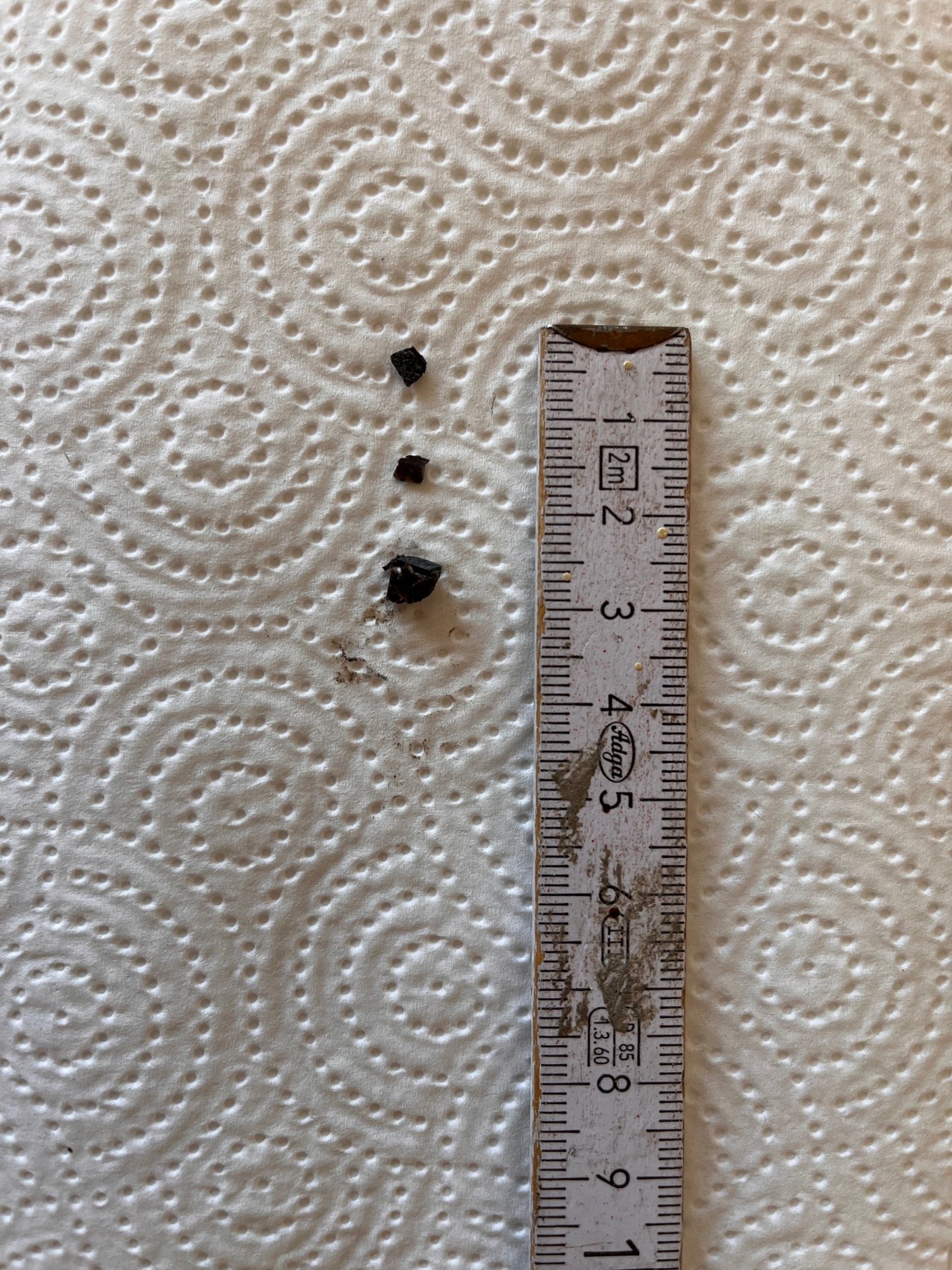

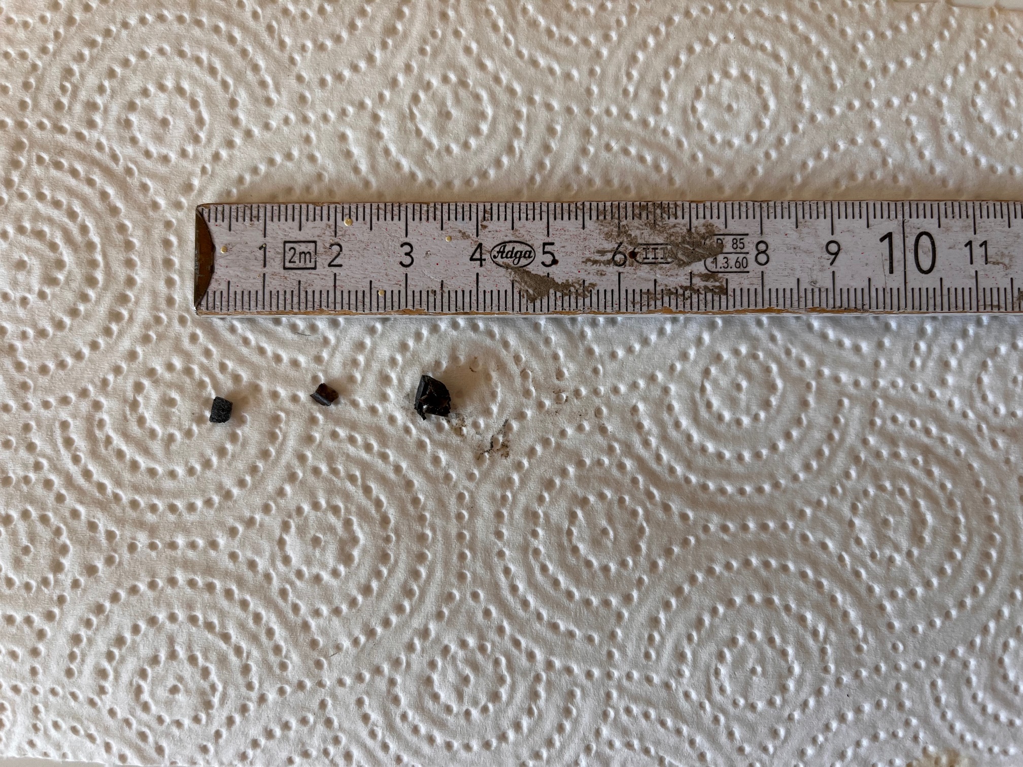

Die Ölablassschraube war absolut sauber, keinerlei Späne oder Krümel am Magneten.
Mit Bremsreiniger gereinigt und zerbröselt, schimmert leicht:

Und Kunststoff würde ich ausschließen, ich bekomme die Krümel mit einem Jet-Feuerzeug glühend rot.
Habe ich gerade ausprobiert.

Halte ich für unbedenklich. Ist den gesichert, dass die nicht schon vorher in der Auffangwanne gewesen sein können?

Durch die Reibung an den Motorbauteilen und zusätzlich durch das Getriebe was ja im gleichen Ölbad geschmiert wird, bleibt es nicht aus das Ablagerungen entstehen die Ölschlamm oder auch feinste Späne beinhalten. Solange das Kram weich ist würde ich mir da keine Gedanken machen.
Wenn du dir unsicher bist, mach den nächsten Ölwechsel schon etwas eher, vielleicht schon nach 5000 km und schau wie es dann aussieht. Harte Brocken oder gar große Späne an der Ölablaßschraube wären ein Indiz das etwas nicht in Ordnung ist. Hier meiner Meinung nach Unbedenklich.
Wenn du dir noch etwas mehr Arbeit machen willst, nehm die Zylinderkopfdeckel links und rechts ab und schaue dort einmal rein...halte ich aber für unnötig.

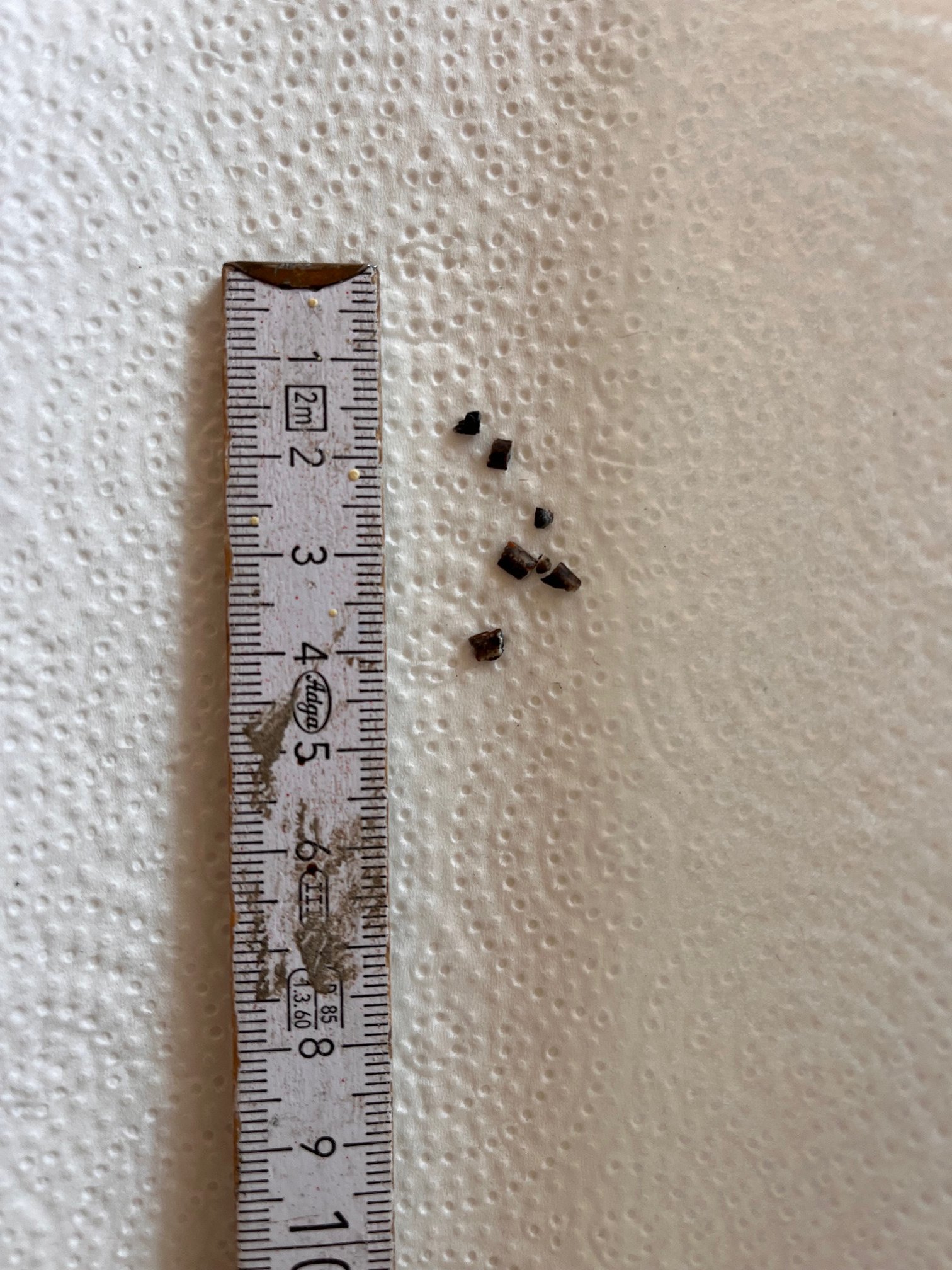

Die Wanne müsste sauber gewesen sein.
Da es bei den Temperaturen rot glüht, müssten Alu und Magnesium raus sein.

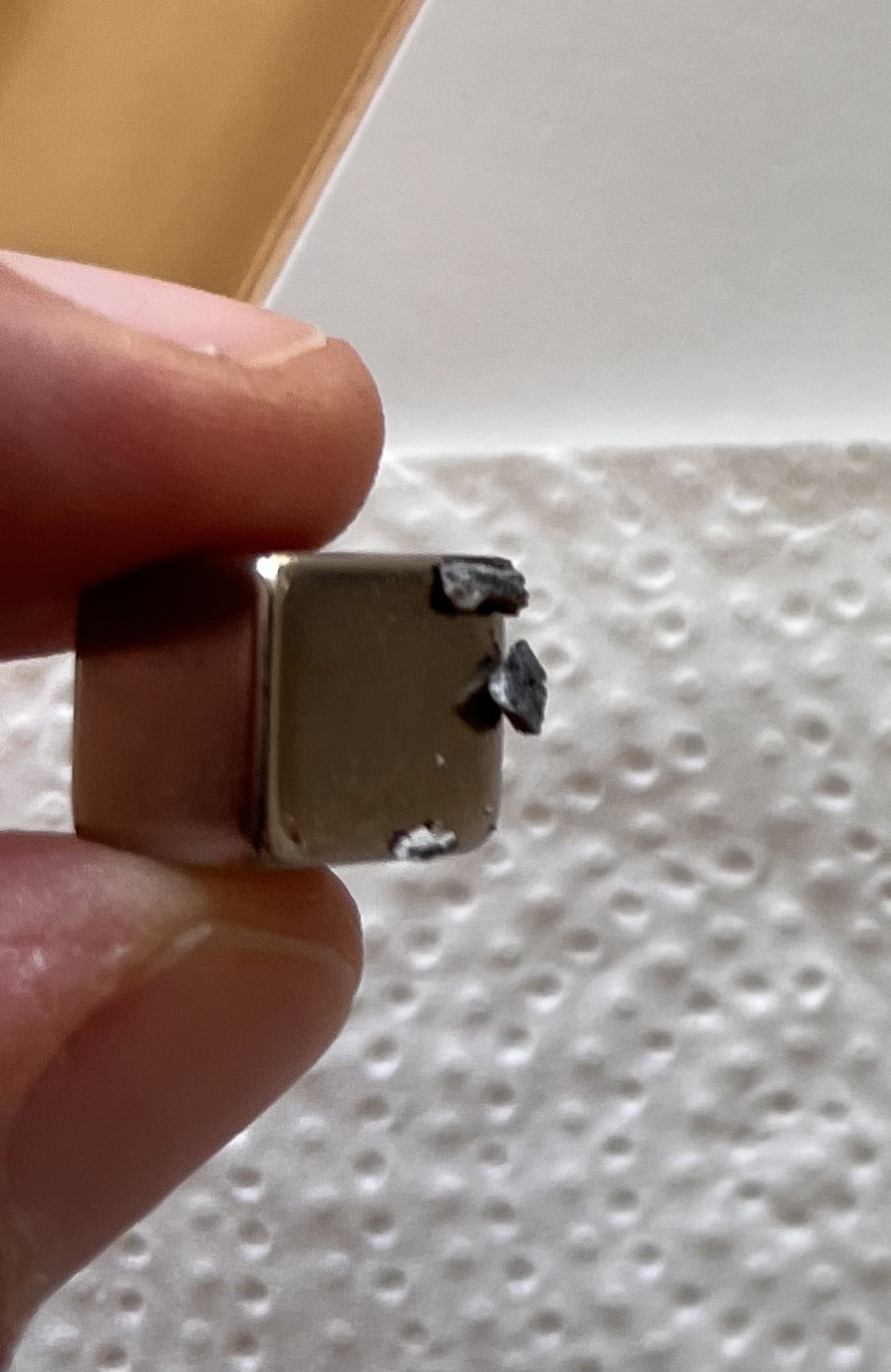

Es bleibt eigentlich nur noch Guss. Aber Guss müsste doch magnetisch sein, oder?
Edit: Siehe da, stärkeren Magneten genommen: Brocken leicht magnetisch...

Letzter Ölwechsel ist 6000km her und 12 Monate. Die davor waren auch alle in dem Dreh. Deckel hatte ich gestern ab um mir die Nockenwellen anzusehen. Die sehen auch topp aus, nichts eingelaufen.
Beim Wechsel gestern war alles schön auf Temperatur und alles vorbereitet ( Motorschutz schon ab). Nach dem Abstellen des Motors nur noch Einfüllstutzen raus und unten Ablassschraube raus. Das flüssige Öl schoss dann in sagen wir mal 15 Sekunden komplett raus. Da war also gut Strömung.
Damit ist hoffentlich einiges rausgespült.
