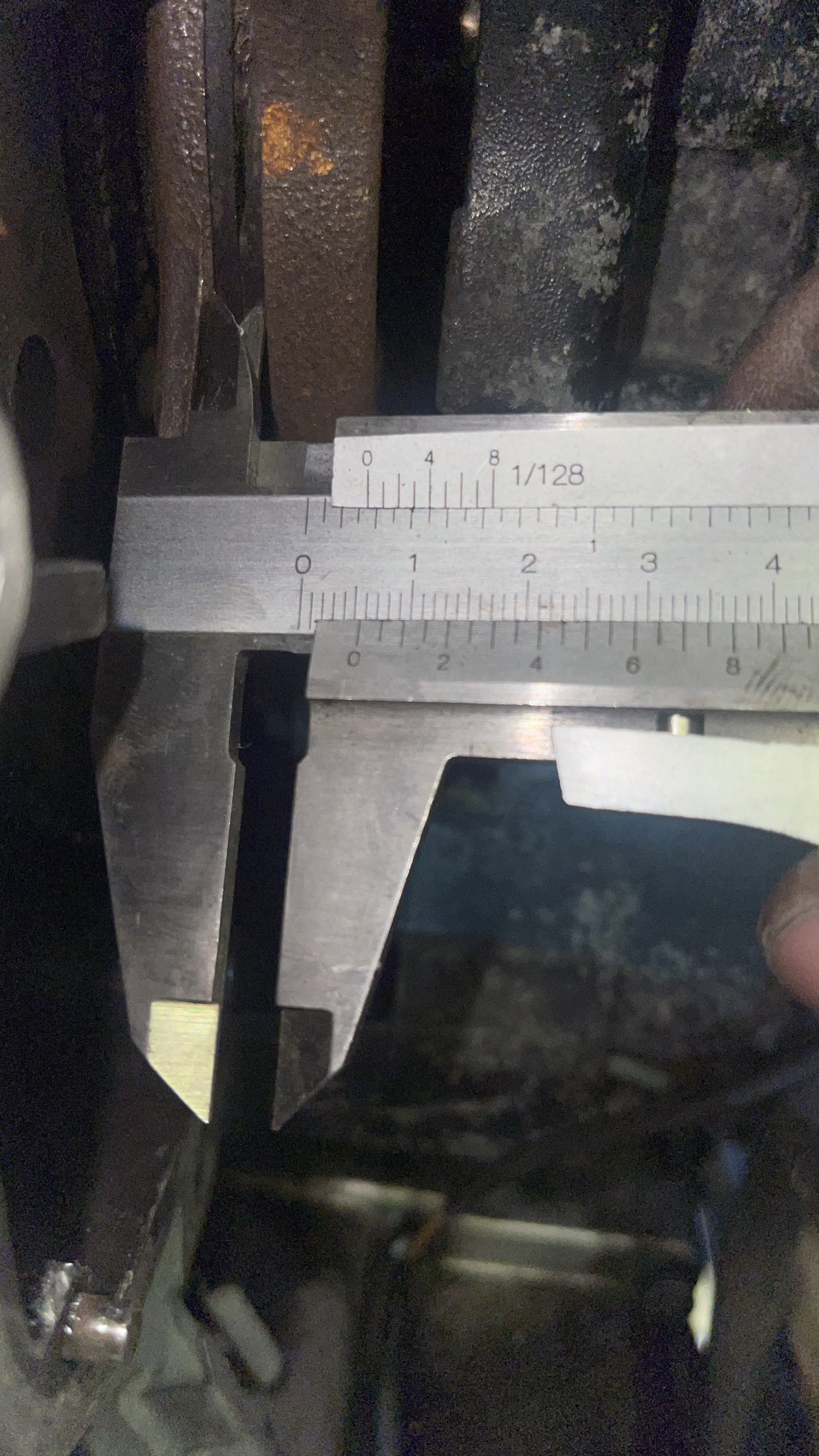

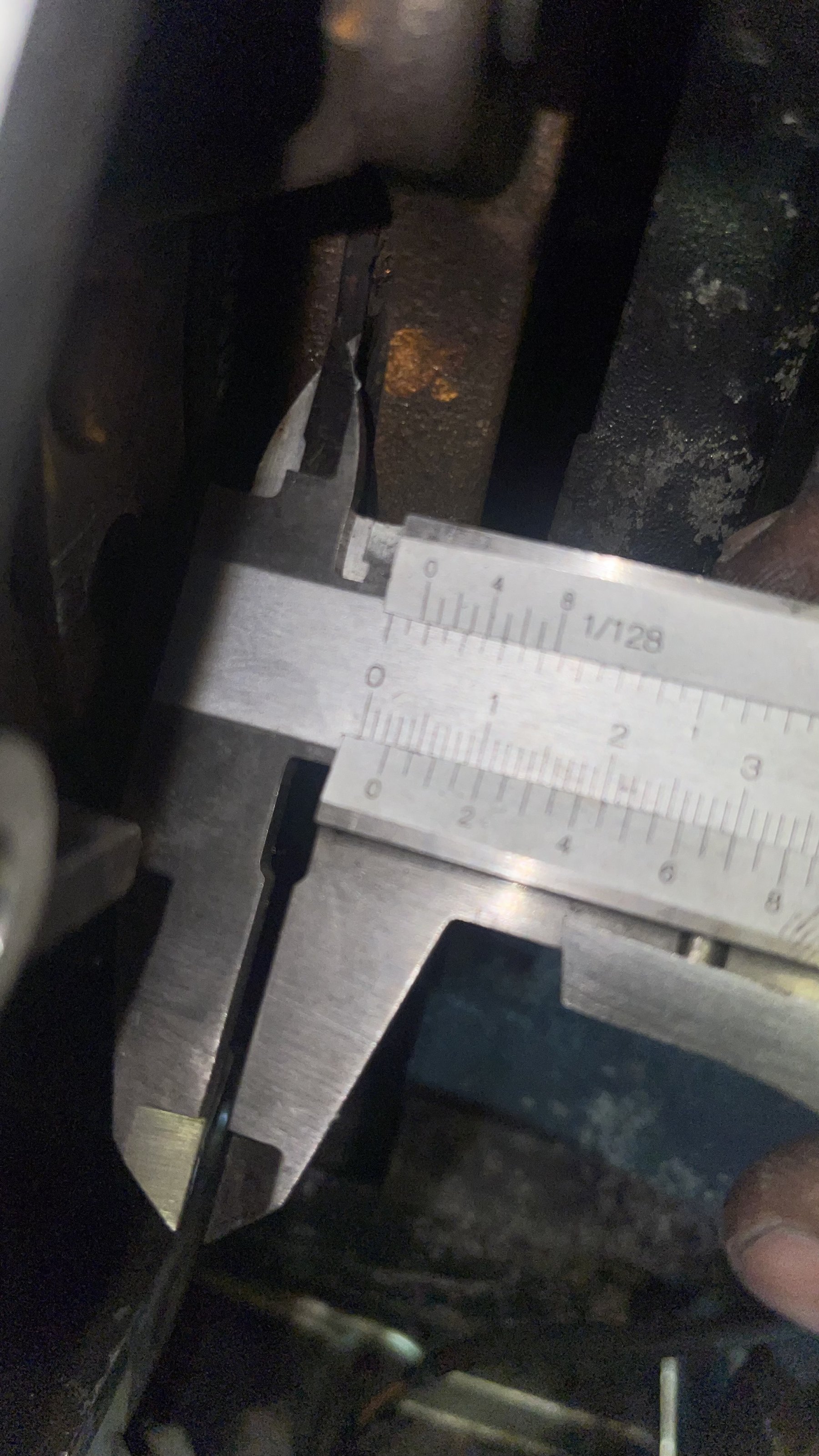

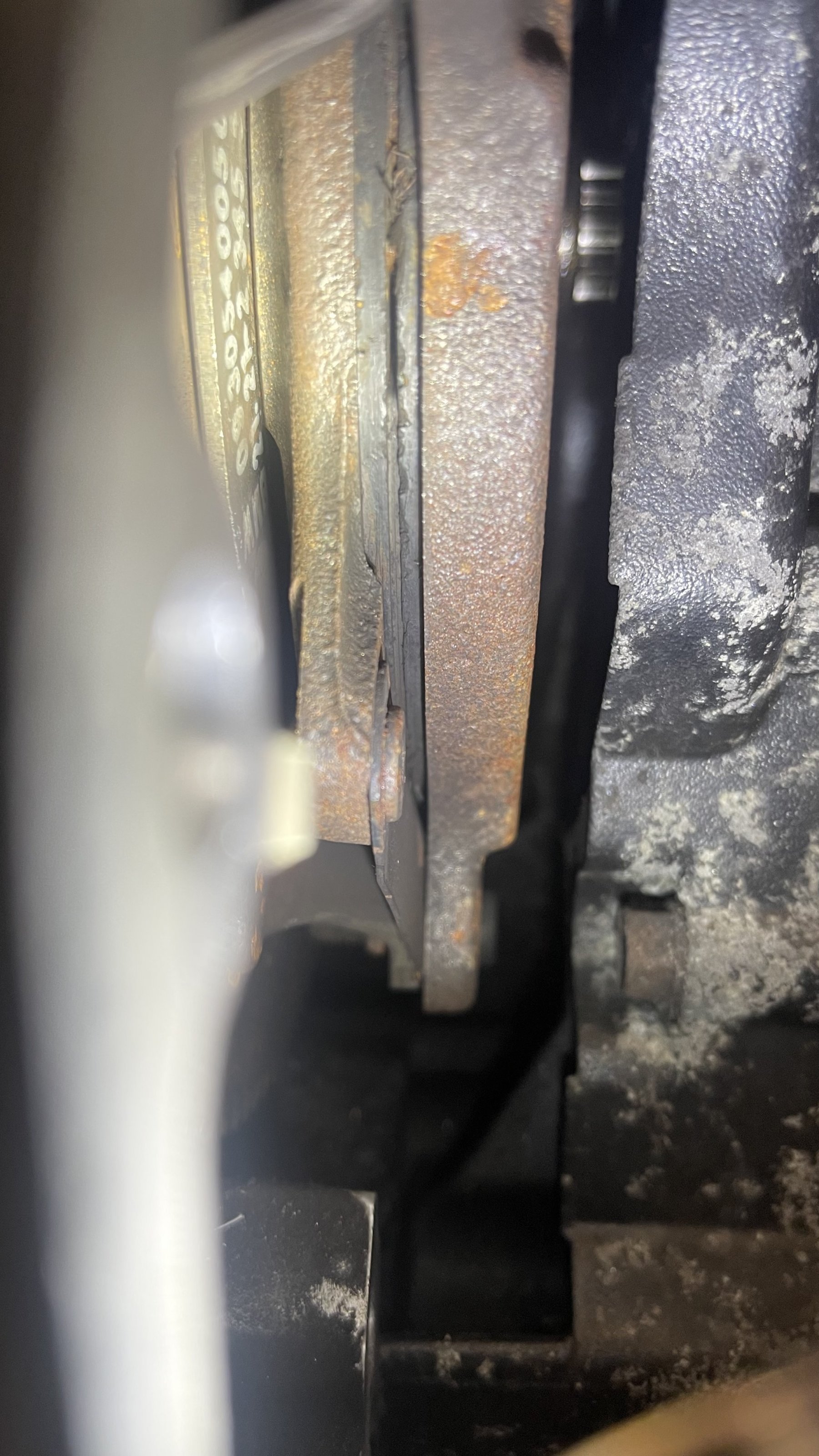

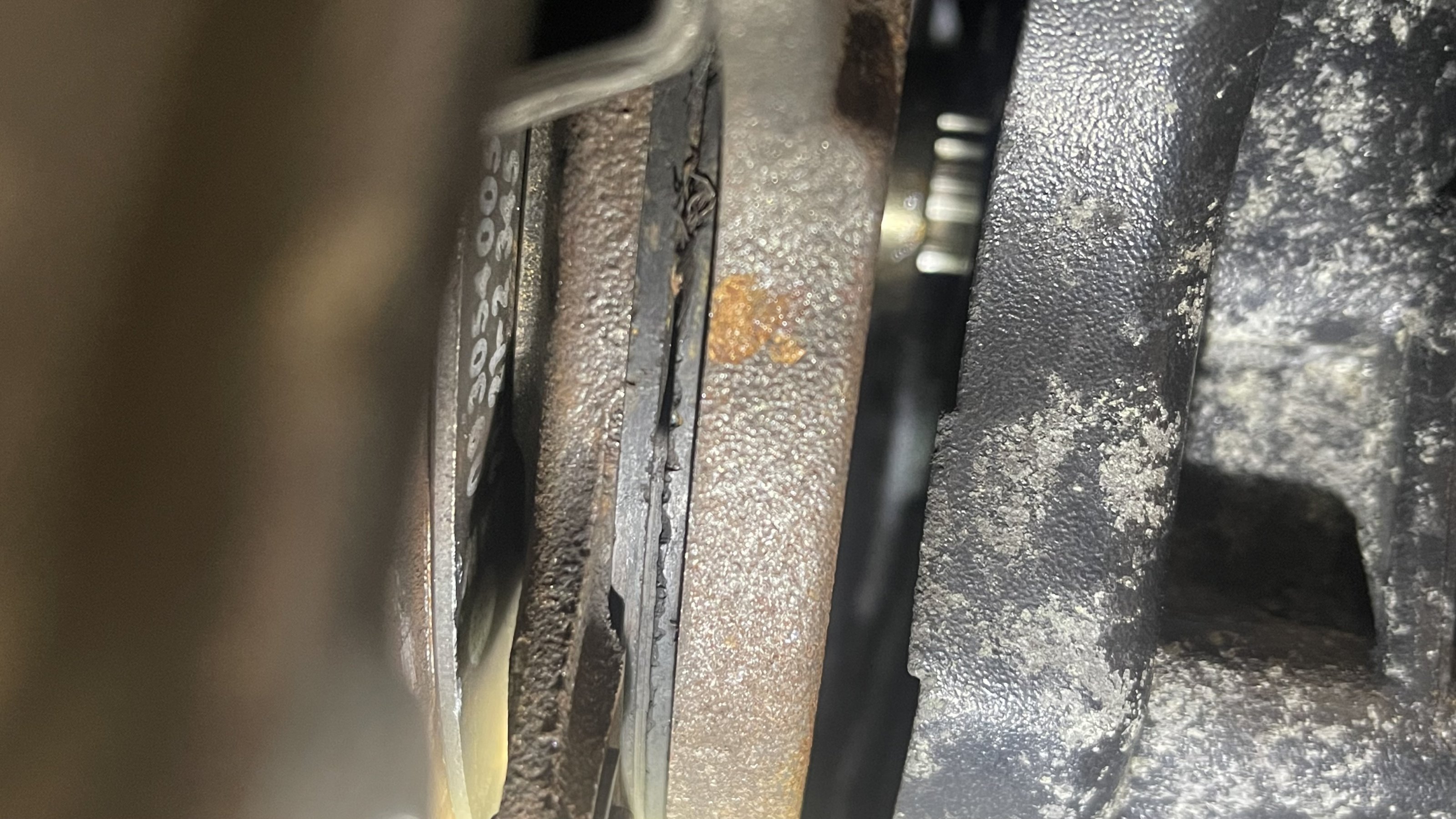

Ich kann's aufm Handy nicht sicher erkennen, aber ich meine auf deinem 1. Bild zu sehn, daß der Kupplungsbelag oben am Bildrand beschädigt ist und Drahtgeflecht austritt. Hieße, der Belag ist gebrochen und löst sich auf.
Kannst Du diese Stelle nochmals größer einstellen?
Ich hatte solch einen Schaden schonmal an der GS eines Freundes.
Der K-Belag ist quasi in Drahtgeflecht armiert. Wenn der Belag bricht, tritt dieses Geflecht aus und wickelt sich überall rum.
Solch ein Schaden würde die krassen Geräusche und die Unterschiede bei Last-/Schubbetrieb erklären.
Falko93
29.06.2022
42
Habe jetzt leider den Anlasser wieder eingebaut aber ja da hat Draht raus geschaut an mehreren stellen sogar. Jetzt wo du es sagst fällt mir das auch erstmal richtig auf.

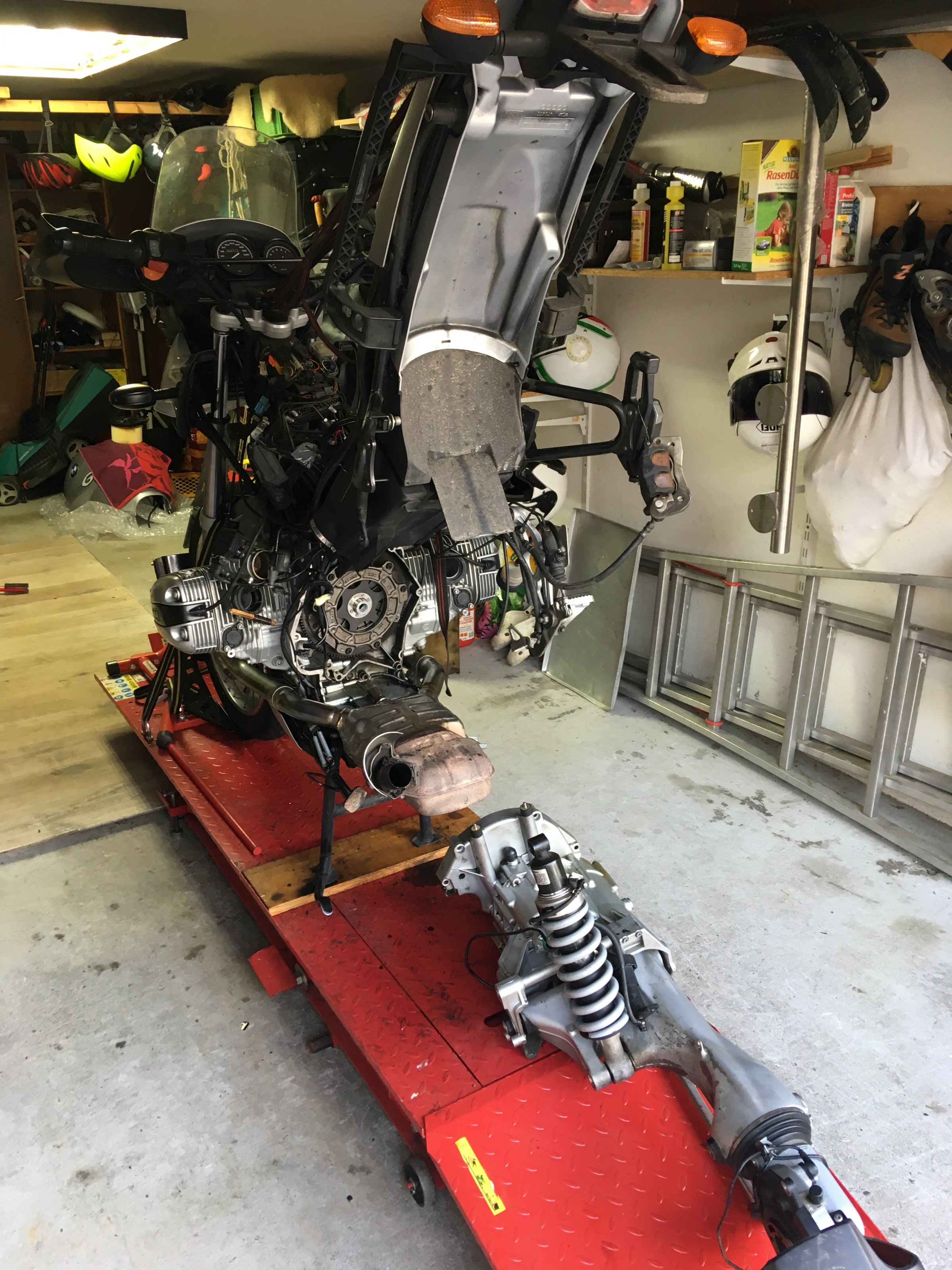

Hinterachsgetriebe, Schwinge, Getriebe als ganze Einheit rausnehmen, nicht in die Komponenten zerlegen, wie's im Handbuch steht!
Manche lassen sogar noch das Hinterrad dran.
Auspuff muß auch nicht weg...
