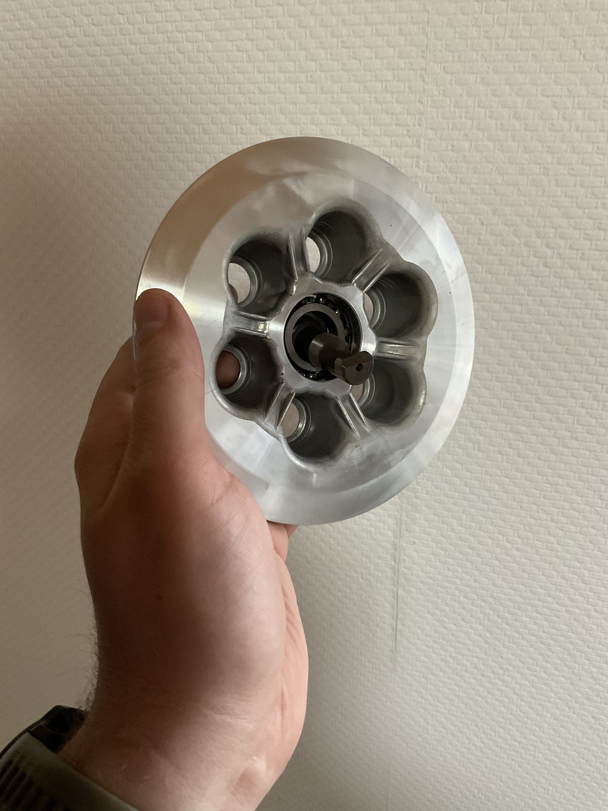

ich fahre eine F800 GSA Baujahr 2015 und die Macht komische Geräusche. als erstes muss ich erwähnen das man das nur hört wenn die Kupplung nicht gezogen ist. Es macht ein relativ hochfrequentes Rassel im Gang und auch im Leerlauf. Zieh ich die Kupplung ist Ruhe. Sowohl im Stand als auch während der Fahrt. Das ganze ist nicht geschwindigkeitsabhängig verändert sich aber etwas mit der Drehzahl. Laufleistung ist 35k.
kann mir da vieleicht sagen was es sein könnte ?

@Rotax562 ist das normal das der ausrücker so extrem viel Spiel in dem lager hat ? Der Durchmesser des Bereichs der durch das Lager durch reicht ist ca 3mm kleiner als das Lager innen. Alleine dieses Spiel könnte schon meine beschriebenen Geräusche gemacht haben. Ich häng mal ein Bild dran

der Ausrücker hat recht viel Spiel im Lager. Aber irgendwelche Maße oder Toleranzangaben bezüglich Ausrücker habe ich leider keine, um das objektiv beurteilen zu können.

Solange das Rasseln bei gezogener Kupplung sich reduziert, ist alles ok, das war schon Thema in diversen Foren.

This has been a question asked on F800 forums since the bikes first came out. It's normal!
