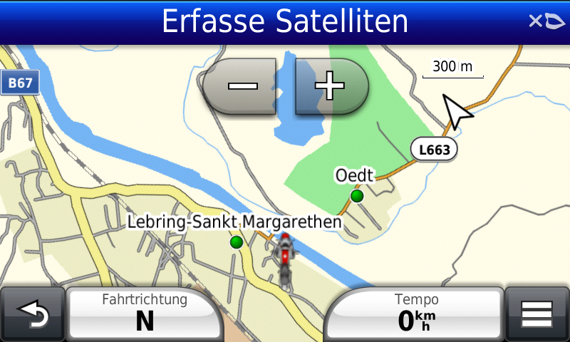

Habe die neue Karte auf den N5 geladen und nun ist da keine "Geschwindigkeitstafel" mehr da.
Kann es sein das das Kartenupdate da was umgestellt hat?
Also die 60er Tafel wie auf dem Bild, die fehlt jetzt und ich hätte sie gerne wieder.

Wie sieht die Anzeige an der Stelle jetzt aus?
Welche Karte/Karten hast du auf dem Navi5 aktiviert?

Aktive Karten sind: CN Europe NTU 2019. ALL South, CN Europe NTU 2019. ALL North und CN Europe NTU 2019.10 Basic 3D
Alles ist gleich, nur das 60er Schild fehl halt.

Du hast das aber schon auf einer Hauptstraße mit aktiver Sat Verbindung getestet, oder? Auf kleineren Nebenstraßen sind die erlaubten Geschwindigkeiten oft nicht hinterlegt.

Bin den ganzen Tag mit den verschiedensten Einstellungen und Satverbindung auf Hauptstrassen rumgefahren und nix is.
Werde die Sicherungsdateien wieder zurückkopieren, nachschauen ob es funktioniert und das Kartenupdate nochmal raufspielen.
Ist halt, bei meiner 2 Mbit Leitung halt sehr mühsam und zeitaufwändig.

Kannst du das Navi in den Auslieferungszustand zurücksetzen ohne alle deine Routen zu verlieren? Wenn ja, dann würde ich das empfehlen und dann nochmal ein neues Update ziehen. Hättest dann ja nichts zu verlieren. Viel mehr fällt mir jetzt auch nicht ein. Komisches Softwareproblem.

So, habe mal die Karte wieder aufgespielt und werde Morgen mal schauen ob es wieder funktioniert.
Moment. Hast du das Problem nur auf der einen Kartenversion oder allgemein was das Navi betrifft? Bin gerade etwas unschlüssig, ob es um ein System- oder ein Kartenupdate geht.

Vor dem Kartenupdate funktionierte es und mit der neuen Karte ist die Anzeige nicht da. Also vermute ich das beim Kartenupdate etwas klemmt. Hat wahrscheinlich mit dem System nichts zu tun, sondern nur mit den Geschwindigkeitsinfos die auf der Karte hinterlegt sind.
