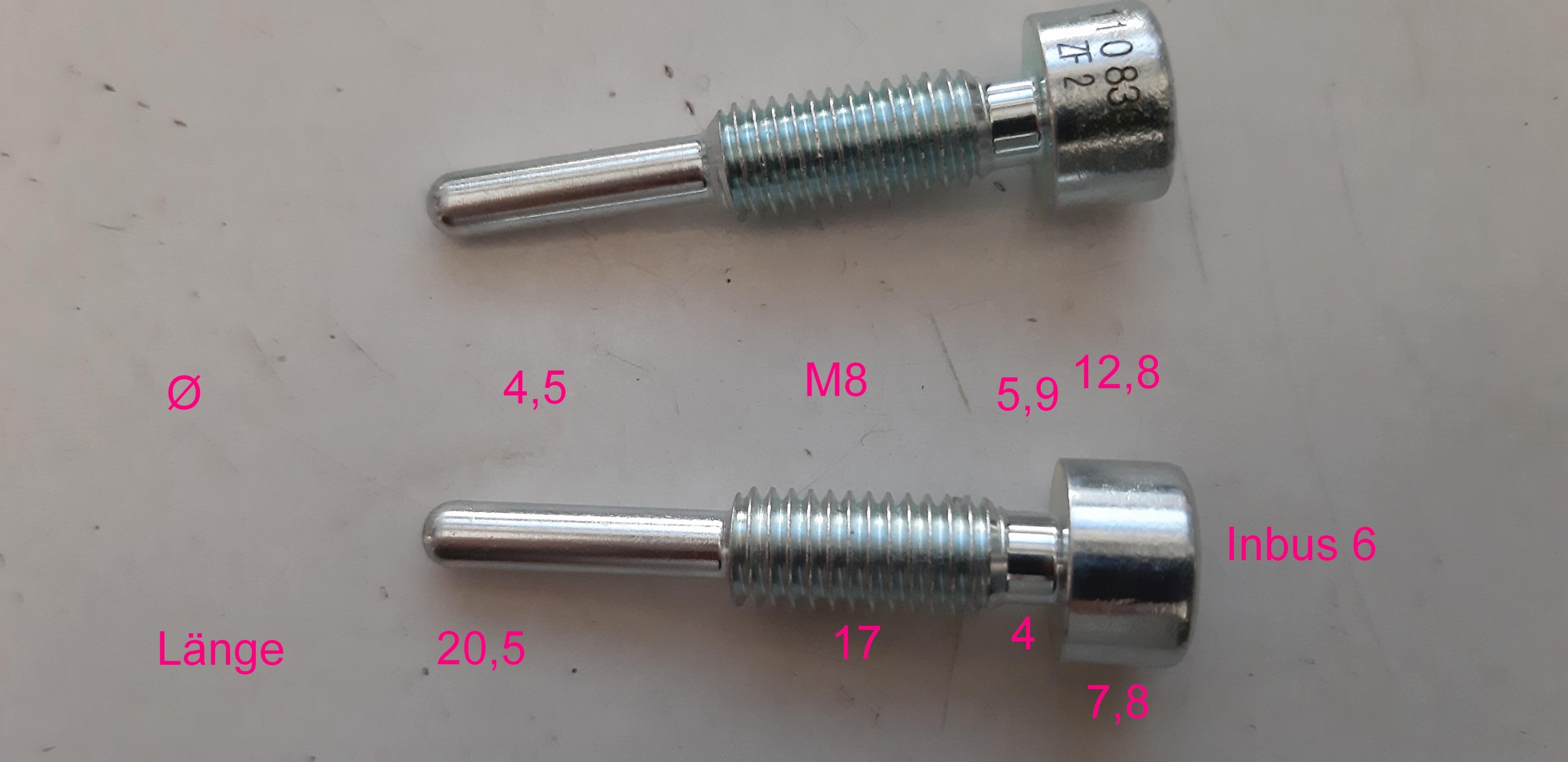

Hallo ich bin nun soweit, dass ich das Getriebe ausbauen werde.
Dazu sind zwei Abziehschrauben nötig. Hat jemand diese Schraube und kann mir die Maße geben, dann kann ich sie mir anfertigen.

Danke Jörg, so oder so ähnlich hab ich mir das auch schon vorgestellt. Jetzt wären noch die Maße der beiden Abdrückschrauben gut. Apropos Puppenkiste :-) Wohnst du in Augsburg?

Meinst Du die Abdrückschrauben für den Frontdeckel?

Hallo Leute die Abdrückschrauben und die Kurbelwellen Arretierung habe ich mir nun abgefertigt.
Besten Dank für die Maße und die Tipps.
