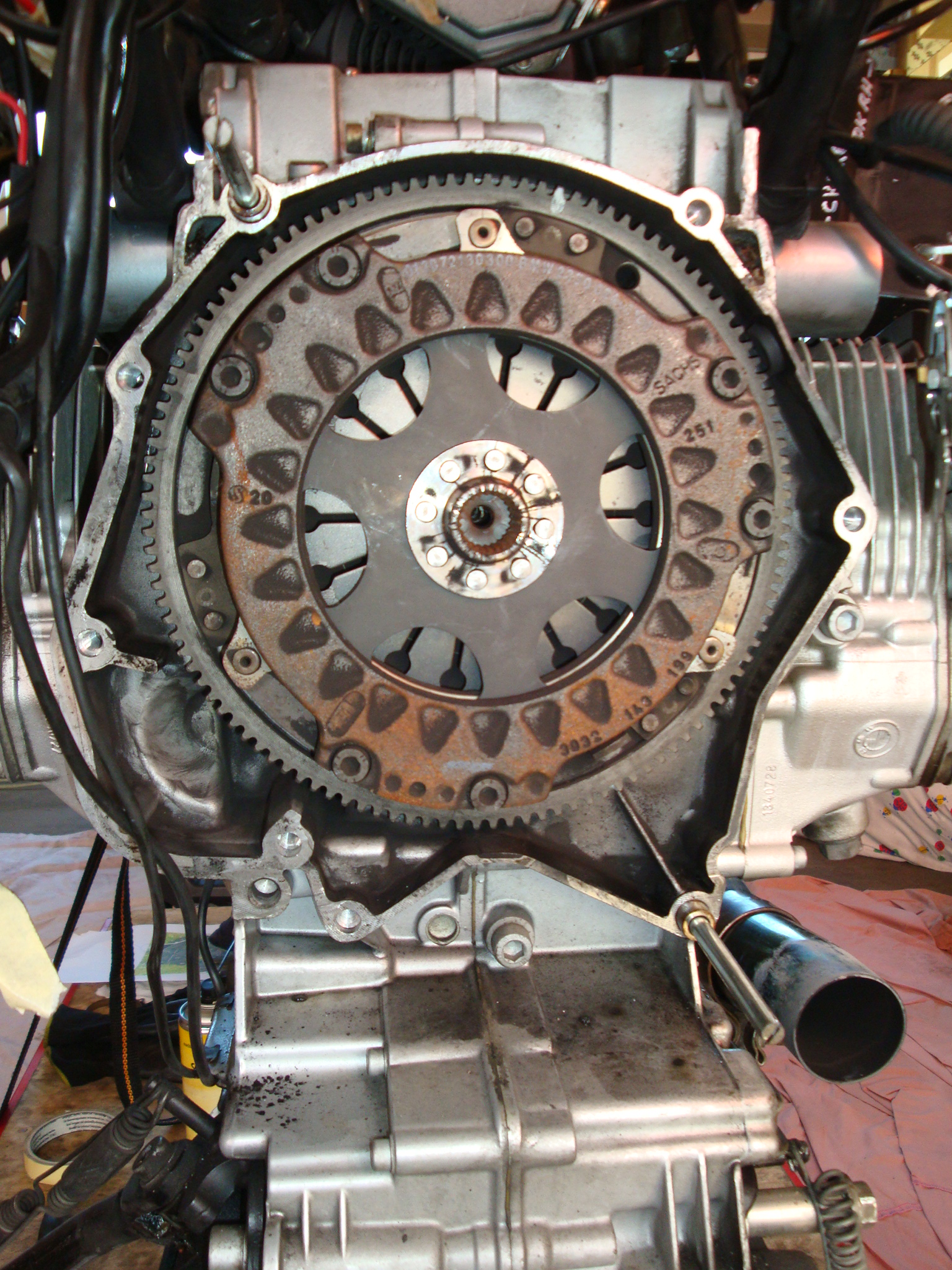

Heute hab´ ich dann soweit alles abgebaut, um das Getriebe abzubauen. Hat alles geklappt nur krieg´ ich das Getriebegehäuse nicht vom Motorblock getrennt (alle 6 Verbindungsschrauben sind draußen; 2 geölte "Führungsschrauben" ohne Kopf sind drin.
Frage: Sind am Gehäuseflansch zwischen Getriebe und Motor noch Passhülsen? Wenn ja- wo und wieviele?
Leider konnte ich keine Aussparungen finden, um z. B. mit einem Schraubendreher auszuhebeln.
Wie habt ihr das Getriebe abgezogen?
Danke vorab für hilfreiche Tipps!

im grunde bist du auf dem richtigen weg ...
die passhülsen/-stifte sitzen meines wissens um die äussersten schrauben, also auf höhe der kurbelwelle.
ein platz zum hebeln ist da wirklich schwer zu finden.

hallo michl,
bei verröcheltem ausrücklager muß die kupplung nicht zwangsläufig mit gemacht werden.
vermtl. hat dein k-belag noch üppig material.
aber du bist ja eh schon kurz vor dem ziel...
wie larsi schon schrub, gibts keine sollstelle zum hebeln. klopfen mit dem großen gummihammer sollte aber zielführend sein. und sobald sich der erste spalt auftut, dort ansetzen und hebeln. das einzige, was die gehäuseteile aneinander hält, sind die oxidierten passhülsen und der dreck zwischen motor u. getriebe.

das Getriebe ist draußen- es war nur an den beiden angerosteten Passhülsen festgebacken. Diese sitzen übrigens (wenn man von hinten auf das Getriebe schaut) links oben und rechts unten (sieht man auf dem Bild- dort sind auch die beiden geölten Führungsschrauben ohne Kopf):
Zum Lösen hab´ ich an 2 nicht direkt sichtbaren Stellen 2 Schraubendreherklingen reingeklopft, bis sich ein schmaler Spalt aufgetan hat. Dann Caramba Rasant auf die Passhülsen, bissl warten, nochmal größere Schraubendreher rein und ab wars. Die leichten Macken dadurch kann ich verschmerzen, da ohnehin keine Dichtung dazwischen ist.

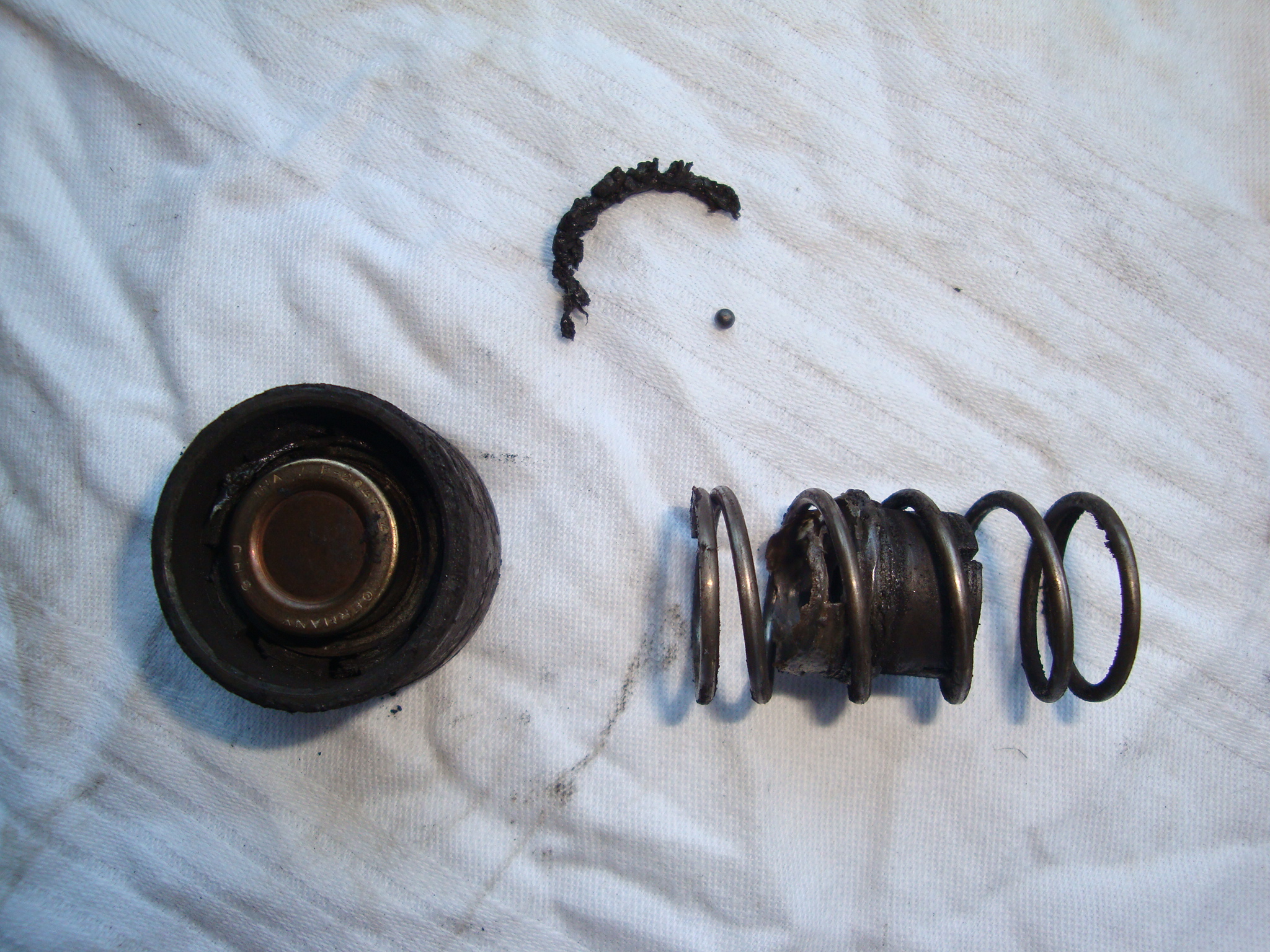

Die eigentliche Fehlerursache hab´ ich auch gefunden- das Ausrücklager hinter der Druckstange ist zerbröselt:

Wenn Du anstatt der Schraubendreher eine Messerklinge (z.B. Teppichmesser) reinklopfst sieht man praktisch nichts.

Weiß zufällig jemand, ob es das Ausrücklager auch in Stahlausführung gibt (statt Kunststoff)?

die Kunststoffhülse ist nur die Führung für den Stahlstift/Tonne die auf die Druckstange drückt - die soll nur führen und nicht drehen (Reibungshitze)
wenn das so 111.000 gehalten hat, warum was verändern.
Wo du grad alles auseinanderhast kannst auch gleich den Kupplungshebel unten am Getriebe auf Risse prüfen ... die brechen gerne mal am Auge wo das Einstellgewinde ist.
