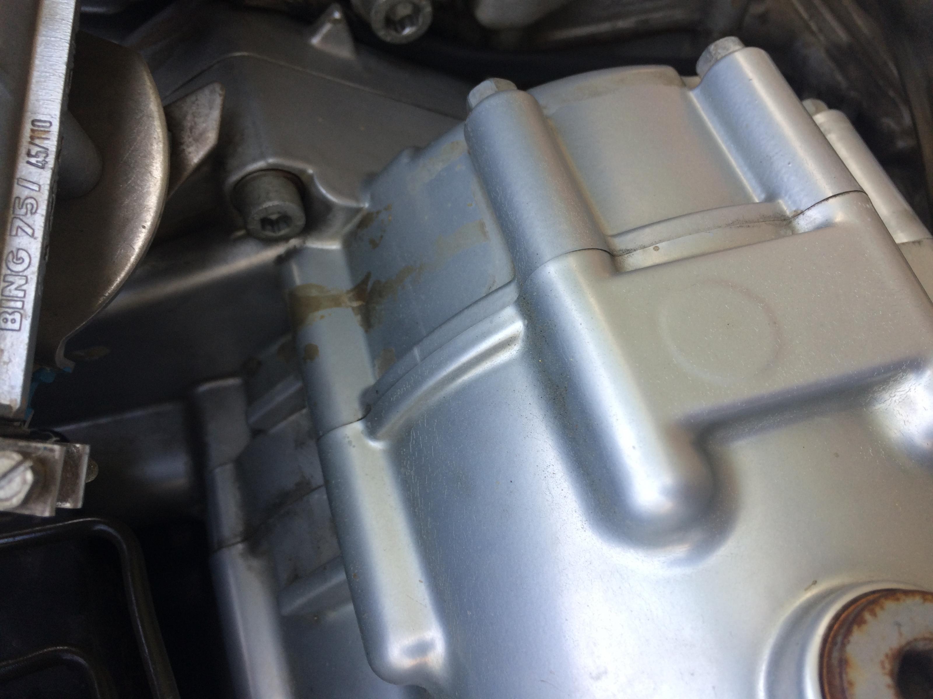

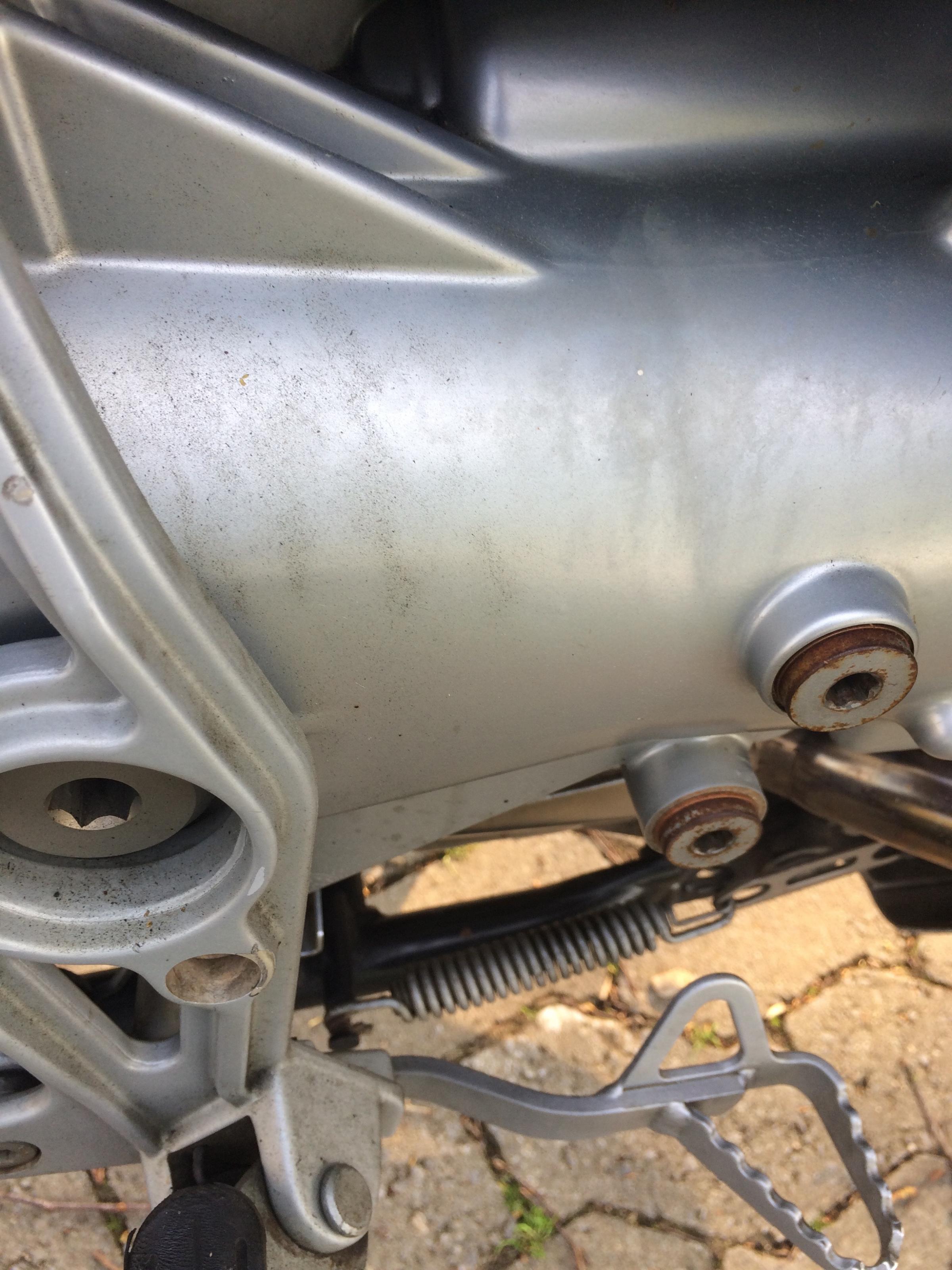

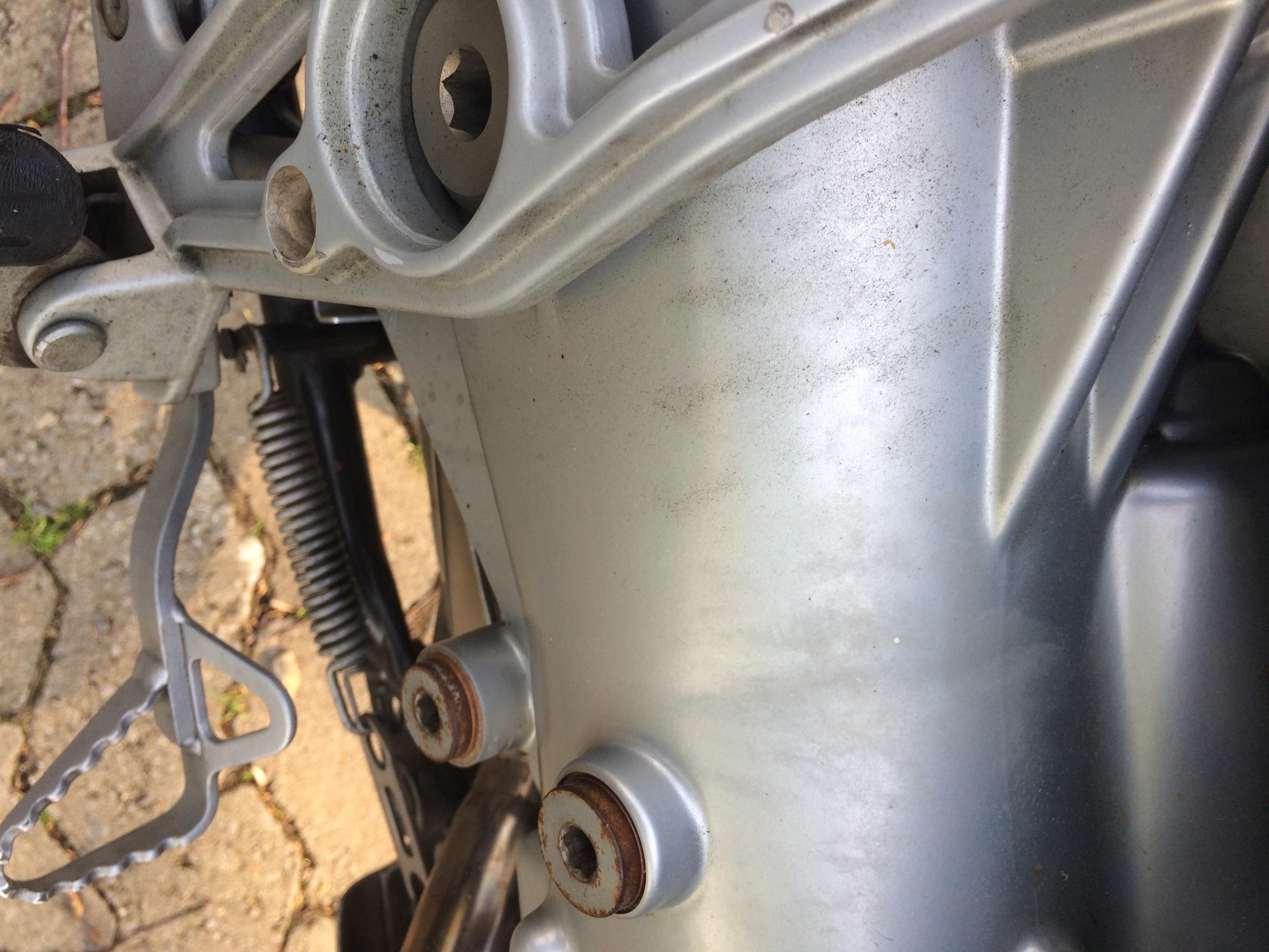

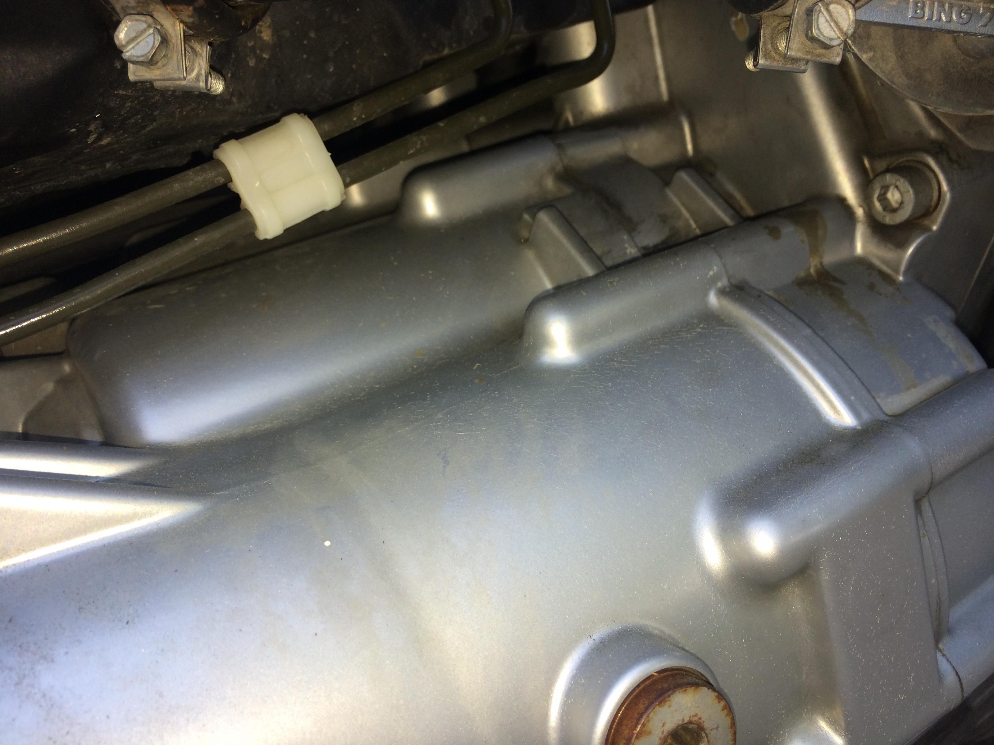

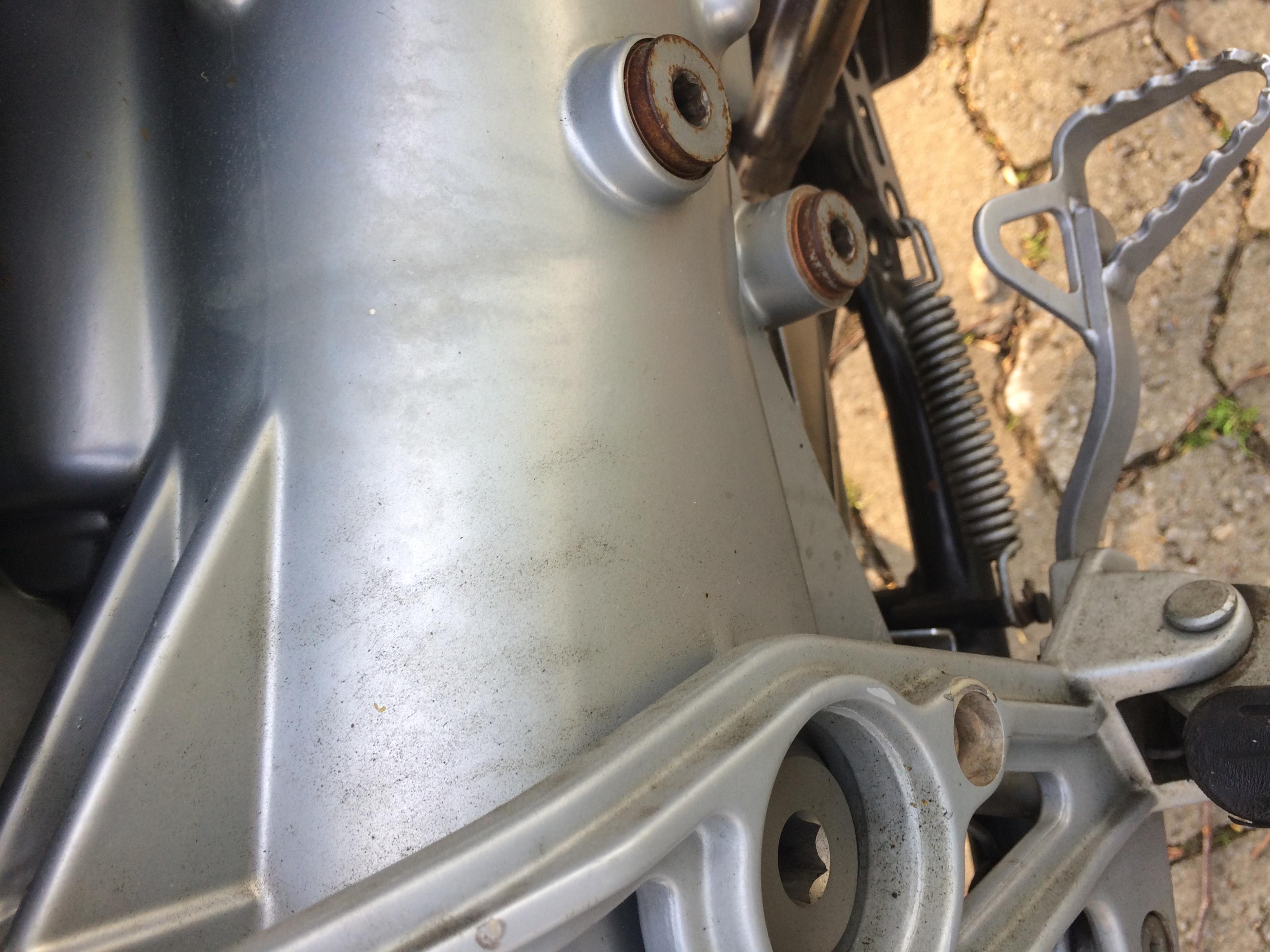

Hallo in die Runde,
nachdem ich die GS gereinigt habe und ca. 500 km gefahren bin, ist mir folgendes aufgefallen:
Hat vielleicht jemand eine Idee?

Wieso soll das Getriebe nicht dicht sein? Ich sehe nur einen bescheidenen Pflegezustand...... :rolleyes: :p
Meine erste 1150 GSA, die ich 2002 ausm Laden geholt hatte, sah noch 4 Jahren, incl. Winterbetrieb genauso aus.... :cry:

hast mal geschaut ob an der Benzinpumpeneinheit alles Dicht is, nich das es von dort tropft!
da sitzt noch der Schlauch der Kurbelgehäuseentlüftung, vom Stutzen gerutscht oder porös, der is auf höhe Seilzugverteiler!

Geruchsprobe?
Sprit?
Rostbrühe?
Getriebe-/Motoröl?
Mein Tipp 1: Spritleitung undicht. Zieh mal die Schellen zw. den flexiblen Schlauchabschnitten und den starren leicht nach.
Mein Tipp 2: Moped generell nicht mit Salzsäure reinigen. Nimm Ballistol!

Hallo
hat deins GS Schnellkupplunden an den Spritleitungen? Die werden gene mal brüchig., daher würde ich das zuerst mal kontrollieren. Datu einfach mal den schwarzen Plastikdeckel rechts am Tank abnehmen, ist ne Sache von wenigen Sekunden.

Aber vorsicht.
Wenn der Hobel in der Sonne oder schön warm steht beim prüfen der Spritgeschichte, wird man durch den einen oder anderen Benzinduft Schwall aus dem Tankentlüftungsschlauch hinter der rechten Fußraste, gerne mal auf die falsche Fährte geschickt...
Mir gestern beinahe beim putzen passiert. Bin erstmal erschrocken. :rolleyes:

Nicht verrückt machen lassen von solchen Spuren . Kann auch vom Reinigungsmittel sein. Mal mit Lackreiniger oder Politur drüber gehen.
Grüß Hajo

Also, nach einer defekten Spritleitung sieht das nun nicht aus. Dazu wäre die rechte Getriebeseite gelblich verfärbt.
Falls Du "noch Lust" hast, etwas für Dein Mobbed zu tun, dann pflege es regelmässig und öfters mit Balistrolspray, bzw. Silikonspray. Egal ob MIT oder OHNE vorheriger Grundreinigung. Beim abkärchern haftet der Dreck dann nicht so hartnäckig.
