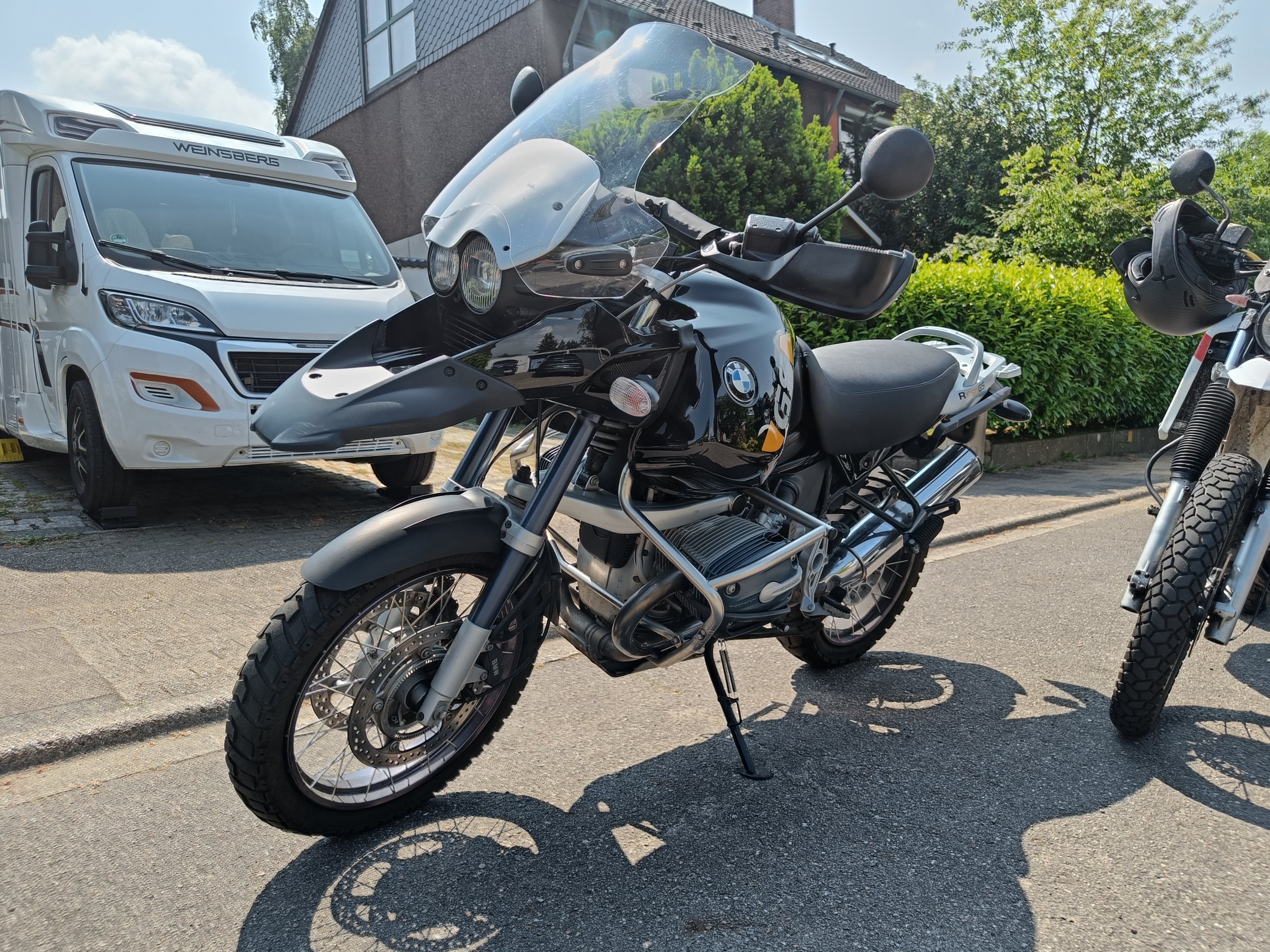

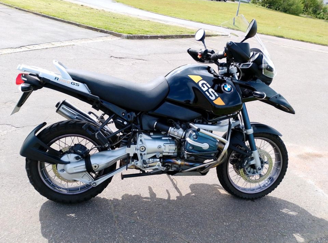

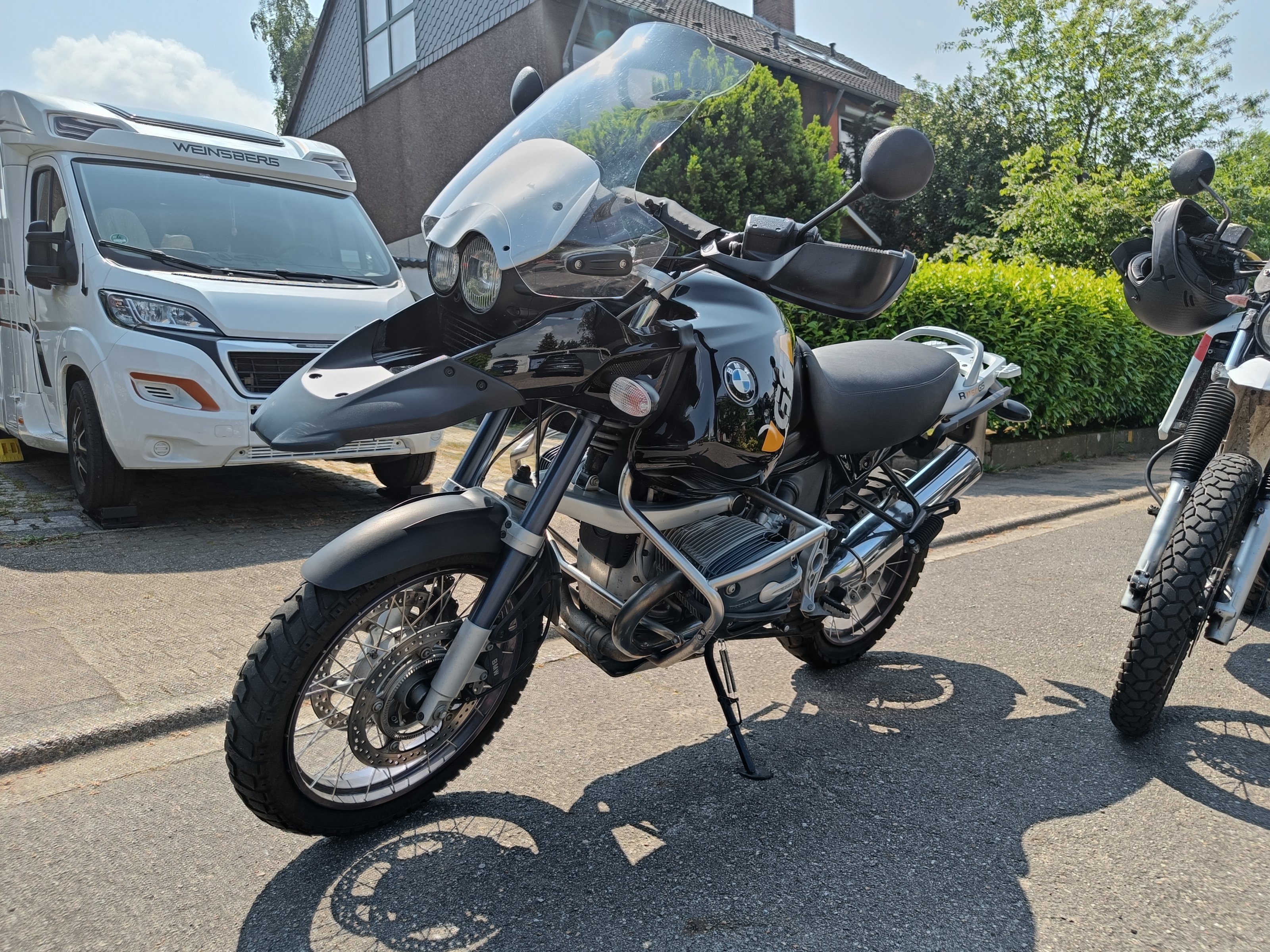

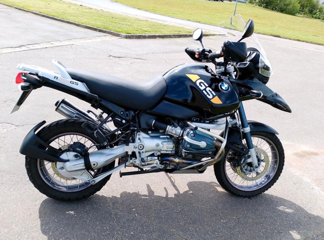

Hallo GS-Freunde,
ich bin neu hier im Forum und habe direkt mal eine Frage. Wollte mir eine gebrauchte GS 1150 ADV zulegen und wollte eure Meinung zu ein paar Mankos haben die die GS die ich mir angeschaut habe so aufweist. (Bilder sind im Anhang)
Motor läuft rund und klackert nicht. Tank ist Rostfrei, Zylinderköpfe und Zylinder sind trocken, ABS wurde erneuert.

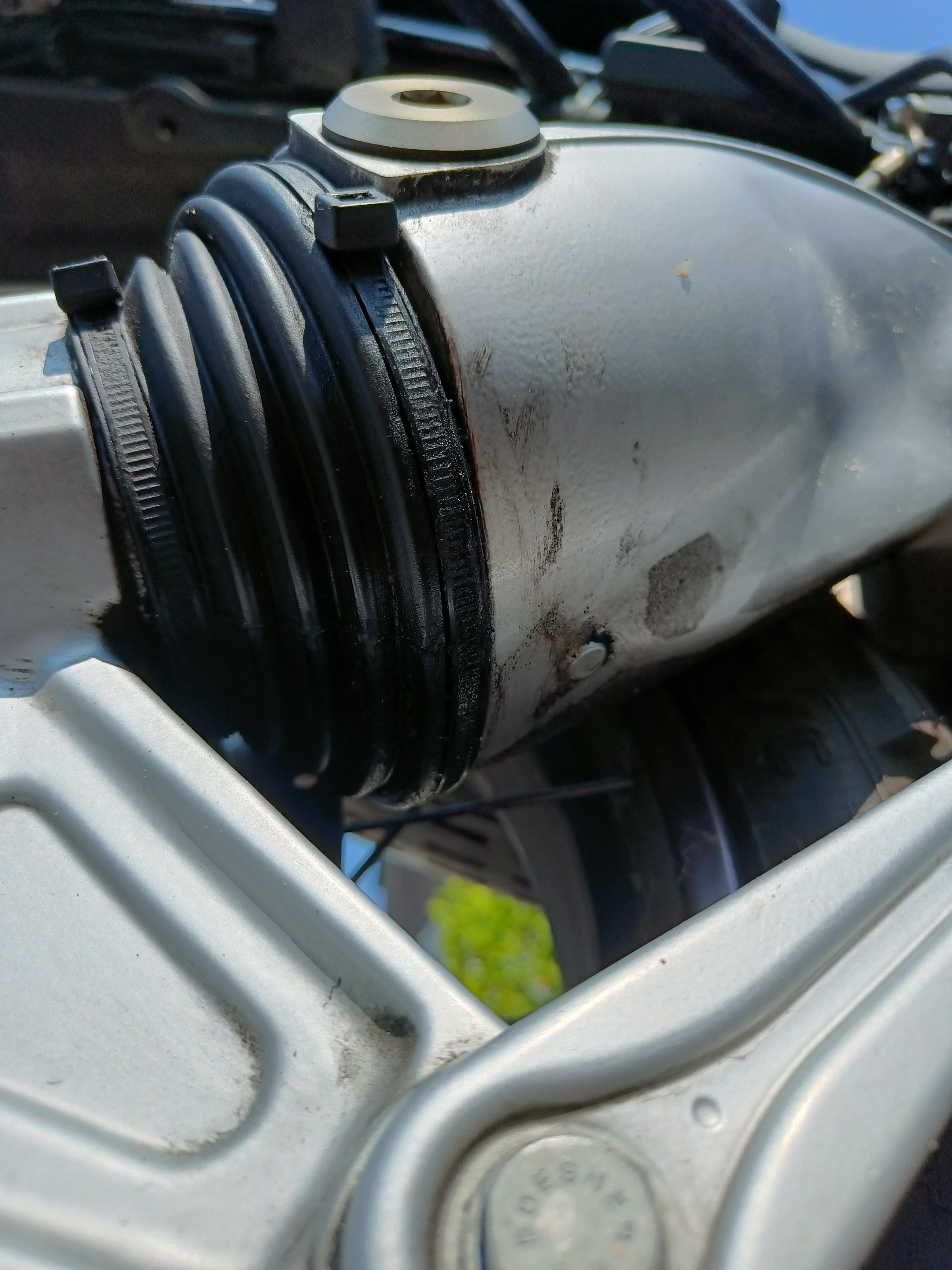

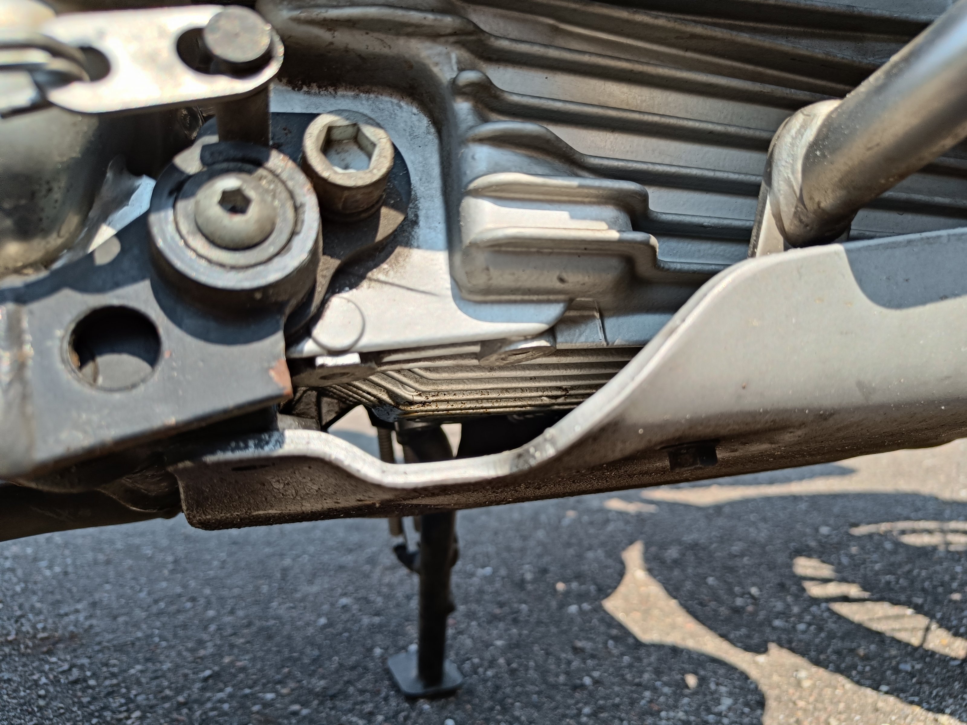

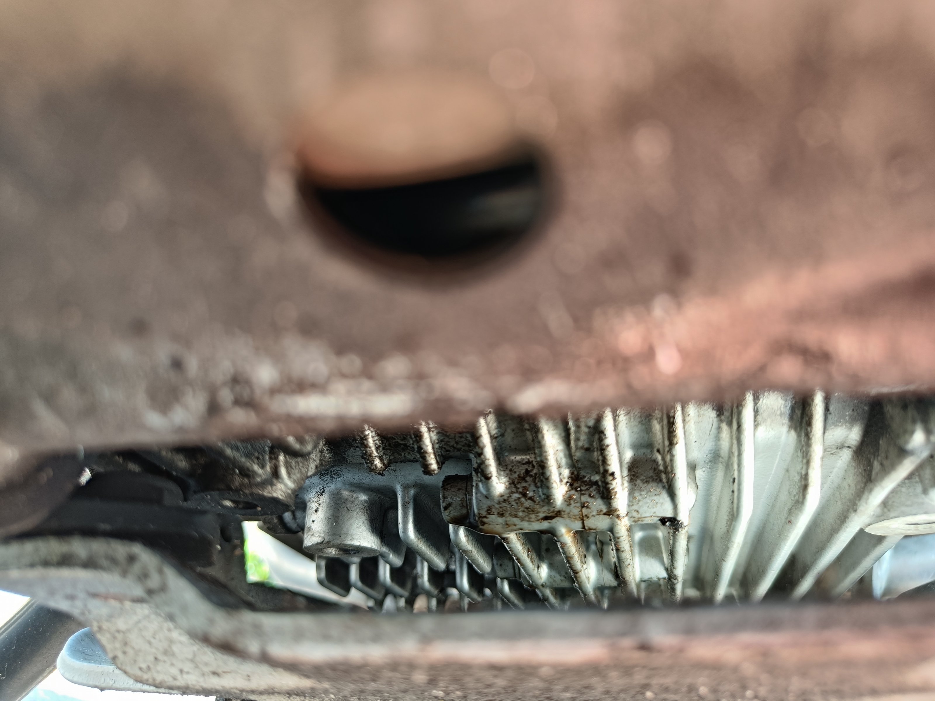

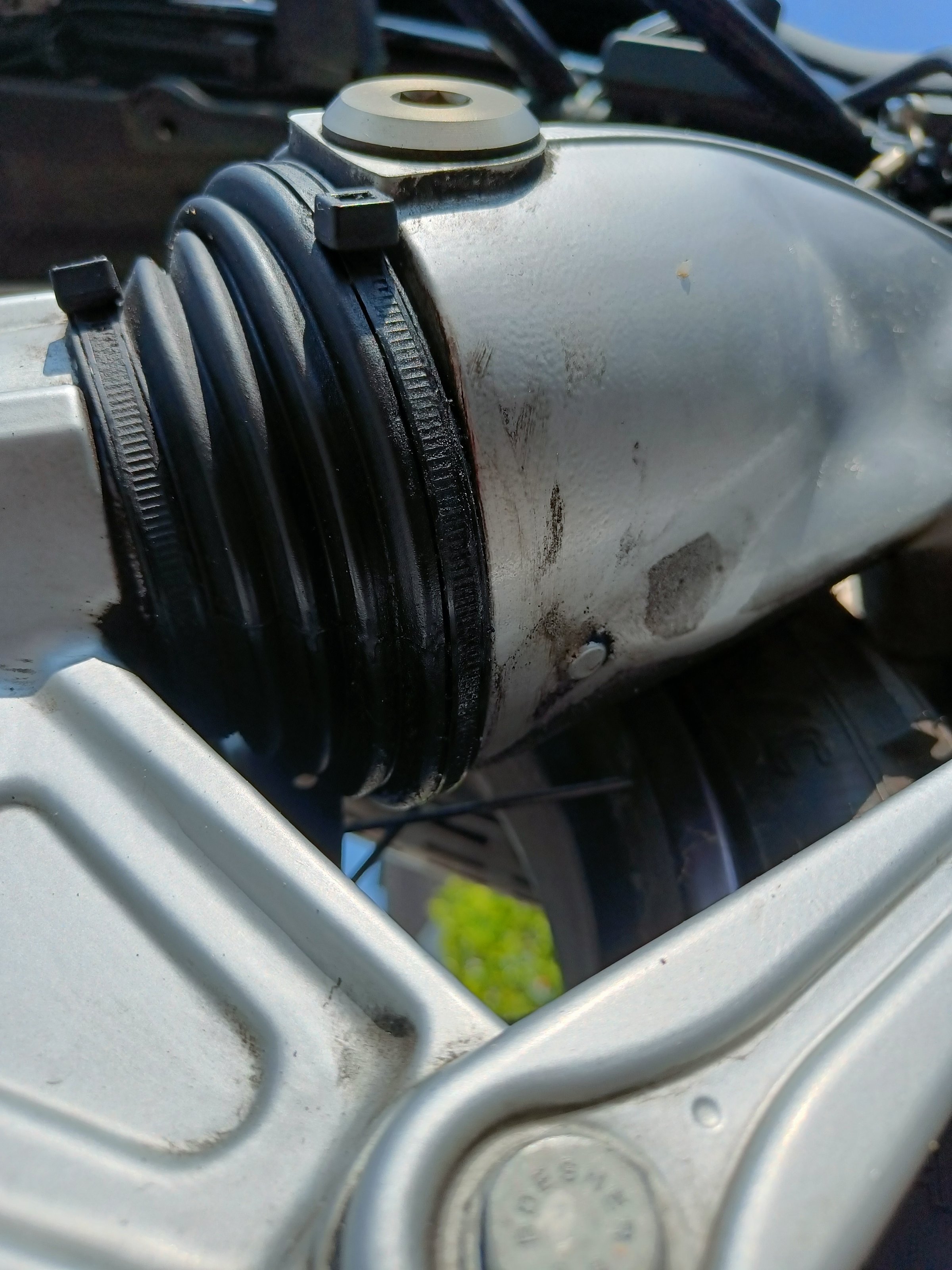

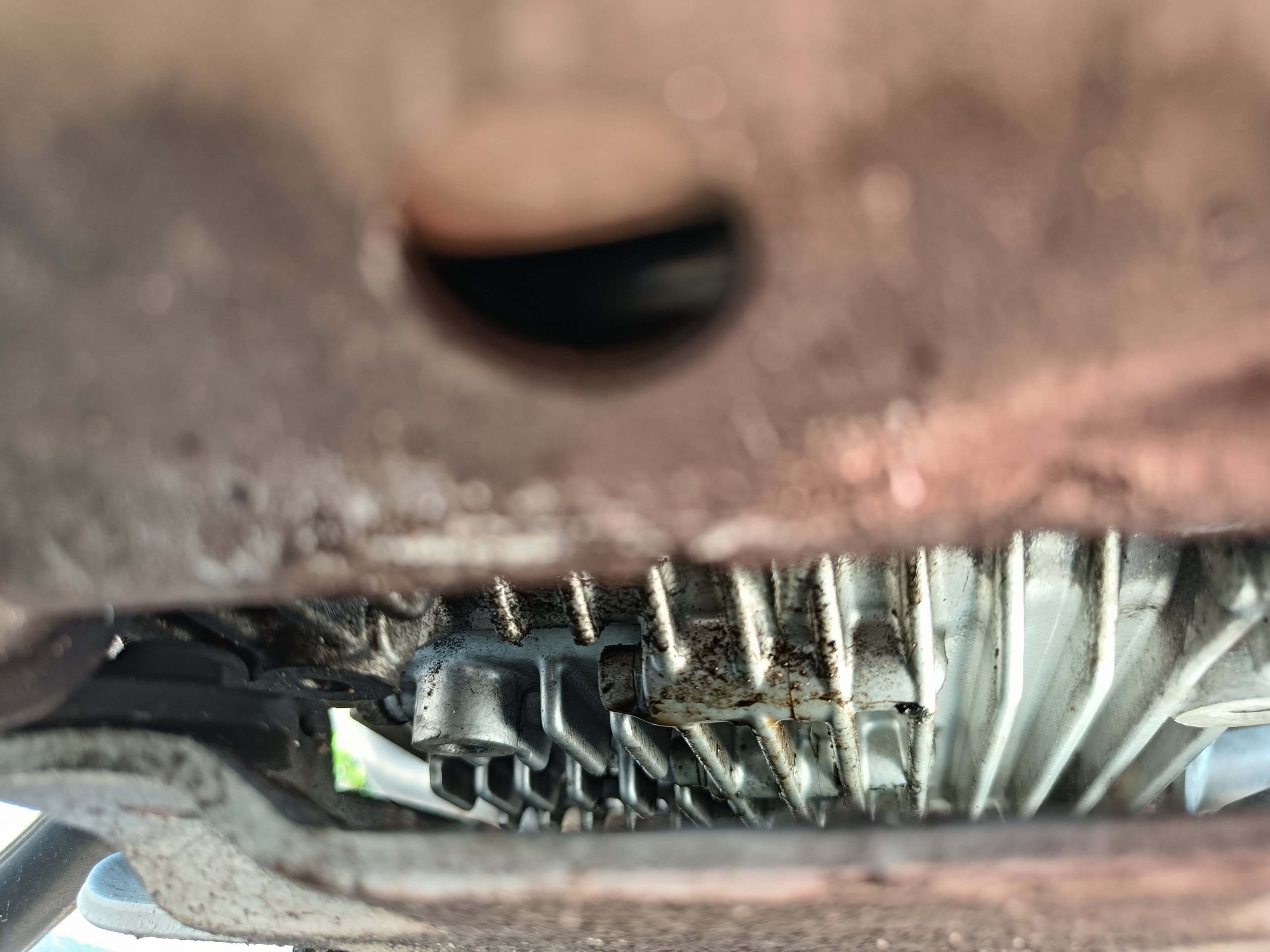

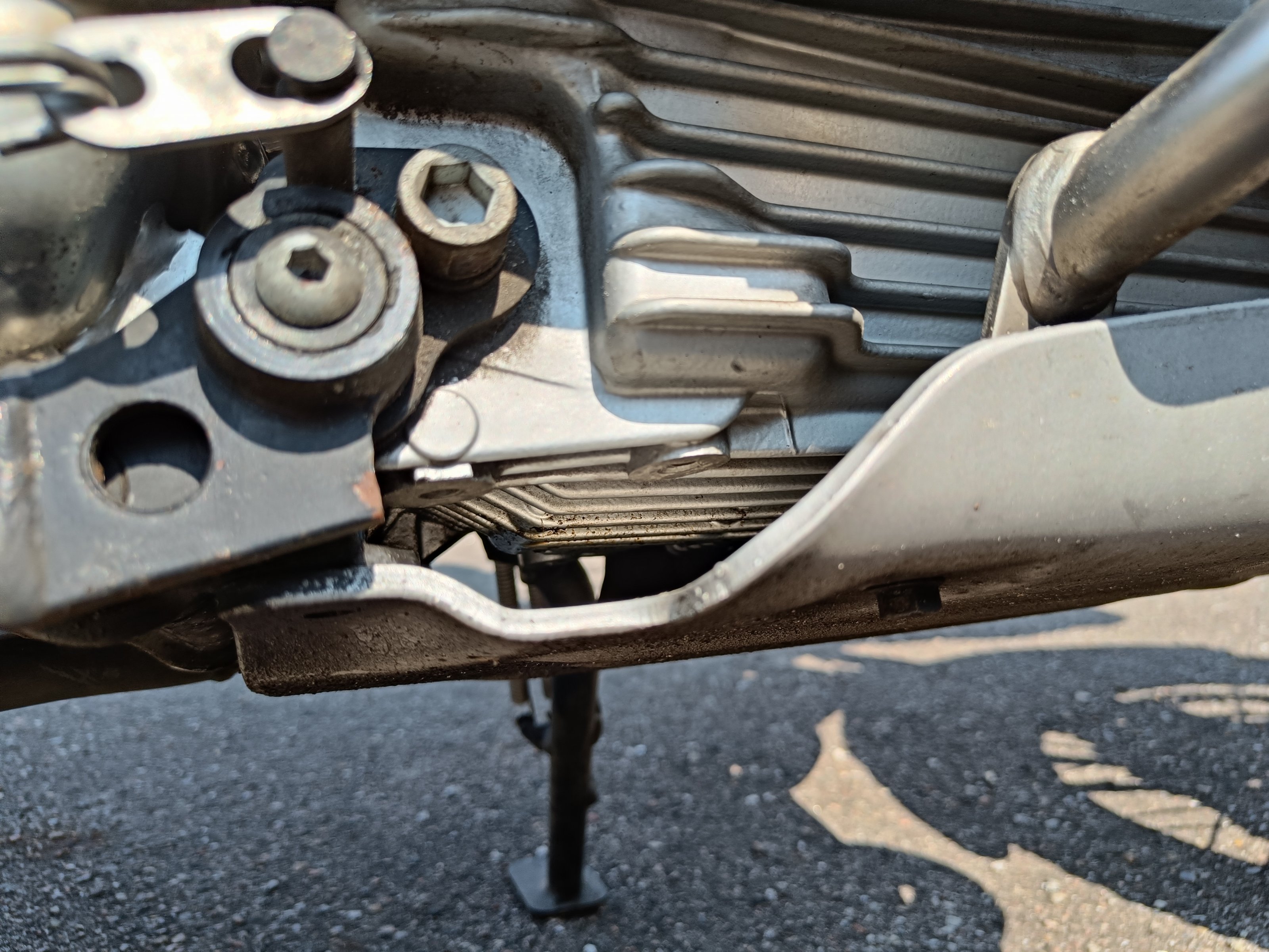

Nur der Faltenbelag ist Hinten "feucht" und unterm Motorblock sieht es auch feucht aus wenn nicht schon nass.
Nasser Faltenbelag könnte ja entweder Getriebeausgangsdichtung sein oder hinten von der Achsen Seite kommen. Beides wäre ja denke ich selbst machbar und nicht allzu teuer.
Nur wie sieht das aus mit dem feuchten / nassen Flansch am Motor?
40.000 ca. Gelaufen und 5 Vorbesitzer. Er hat die gute schon 3 Jahre und davor sein Schwager 6 Jahre. Gefahrene Kilometer in den letzten 9 Jahren (Er + Schwager) ca. 10.000.
Die hübsche soll mit neuen Reifen Heidenau Scout K60 (Werden noch in der Werkstatt aufgezogen von ihm) insgesamt 5.500€ kosten
Kaufen oder Laufen? Was meint ihr?
Mit lieben Grüßen Paul

Hi
40000 sind nicht viel, 5 Vorbesitzer schon. Und alle sind in den letzten 20 Jahren nicht gefahren?
Den aufgerufenen Preis halte ich für sportlich, aber das musst Du selbst wissen. Um das Öl unter dem Block zu verifitzieren würde ich den Anlasser abschrauben und nachsehen ob der Kupplungsraum trocken ist. Falls nicht kannst Du 1500 EUR Reparatur rechnen (Getriebe- und/oder MotorWellendichtring + evtl eine Kupplung ~300EUR). Die wesentlichen Kosten liegen an der Arbeitszeit (~8 Stunden). Der Dreck an der Schwinge könnte von zu gutem Öl stammen. Füllt man bestes Synthetiköl in's HAG ((GL5)LS SAE 75 W-140 ), dann sickert das durch den Wellendichtring. Witzigerweise vermehrt dann, wenn nicht viel gefahren wird.

Ok danke der antwort. Leider habe ich keine Möglichkeit einfach den Starter zu demontieren da die Maschine ja noch nicht mit gehört und der Besitzer mir nicht erlauben wird an seiner Maschine rumzuschrauben. Könnte das Öl wenn es nicht von den radial-Dichtungen vom Motor oder Getriebe kommt auch aus dem Flasch selbst sickern oder wäre das unwahrscheinlich?
Über die wenig gefahrenen Kilometer habe ich mir auch schon Gedanken gemacht. Auch die vielen Vorbesitzer sind mir ein wenig suspekt.

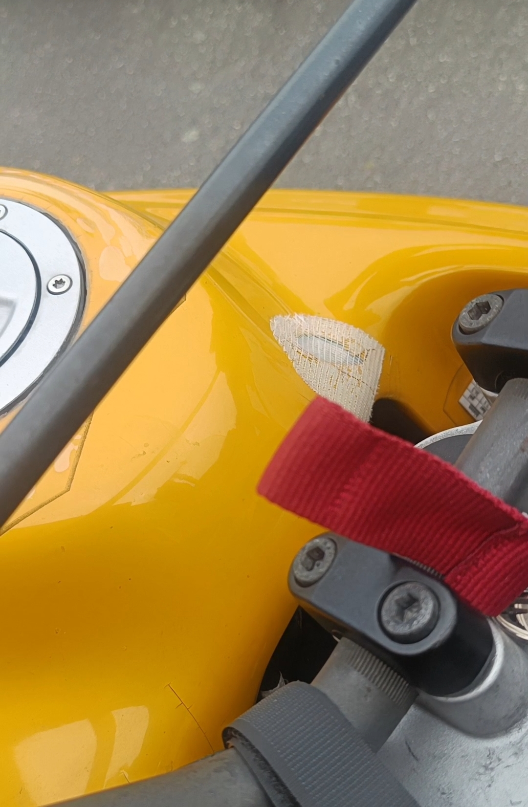

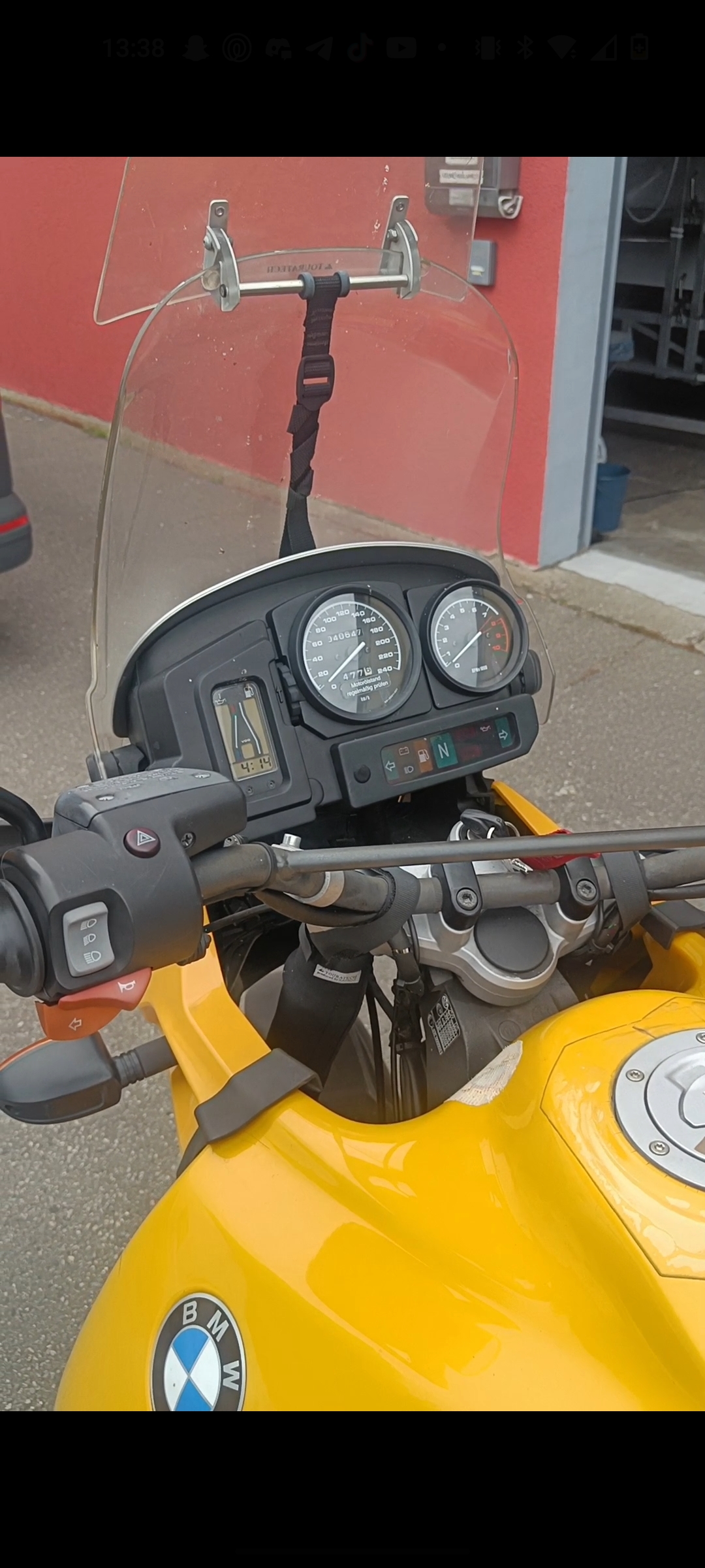

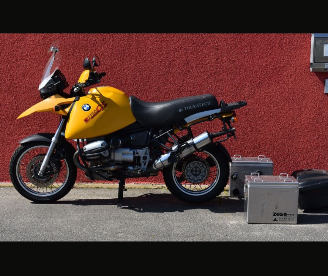

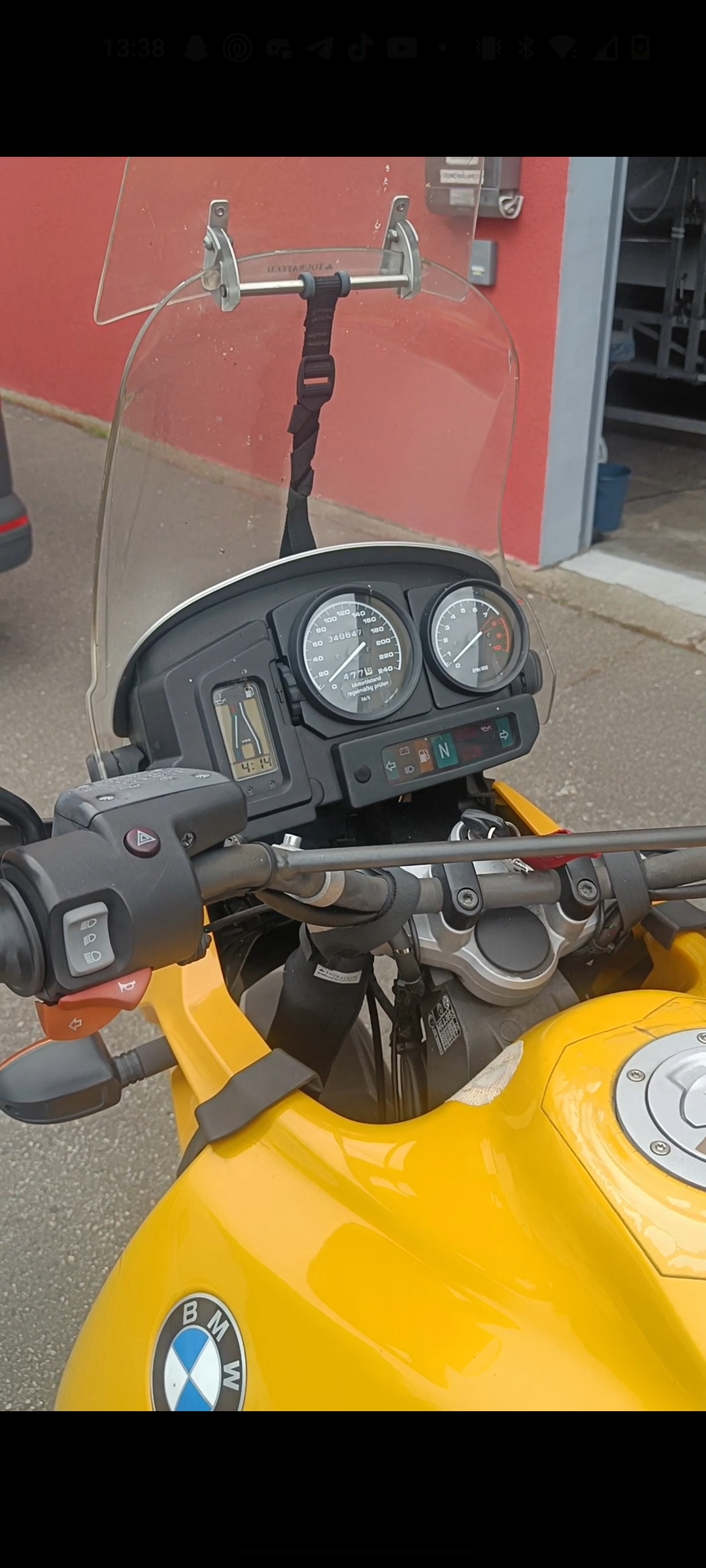

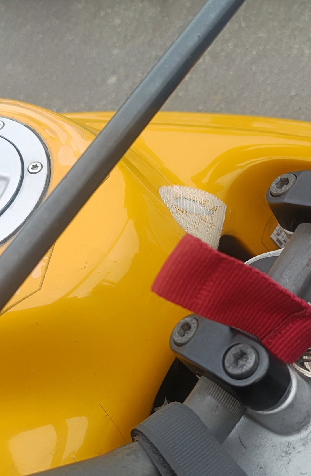

Habe mir auch noch eine andere angeschaut.
Diese ist mechanisch in einem sehr guten Zustand. Hat nur das bekannte ABS Fehler problem welches Mann mit dem Auslesestecker und einem Kabel zum Verbinden von 2 Kontakten lösen kann.
Hat allerdings Lackprobleme (Risse Brüche im Tank Lack da GFK Tank)
Soll mit 40.000 gelaufen erste Hand 4500 kosten.
Ist das vielleicht die bessere Lösung? Optisch liegt die ADV natürlich weit vorne aber vom mechanischen ist die Gelbe Biene ja doch weit aus besser.

Für eine Gs mit defekten ABS würde ich max 2500 Euro ausgeben, ich habe eine top gepflegte für diesen Kurs gekauft. Wenn die km bei der ADV nicht lückenlos belegbar ist würde ich keinen großen Wert auf die Laufleistung legen. Lese dir mal die Berichte von defekten ABS System durch die schon instand gesetzt wurden, auch da wäre ich vorsichtig.

mein persönlicher Tip... der Tank sieht sehr nach Touratech 41 Liter !!! aus.... ob der in die Papiere eingetragen ist....
ABS 2 Blöcke lassen sich finden.... in der 1150er meines Freundes läuft sein altes 1100er gs ABS 2 Teil von 1996 zur völligen Zufriedenheit....

Die gelbe ist kein Doppelzünder. Wäre bei mir eh raus. Die silberne wäre mir zu teuer.

Kein DZ heißt mit großer Wahrscheinlichkeit auch kein I-ABS. Um Rainer mal zuzuwinken :bye2:

Hallo Paul..
Die Erste steht recht gut da...wie sieht es mit der Historie über 5 Besitzer aus?
Scheint ziemlich Org. und nicht verbaut aus. Einfach viel zu teuer, mit den vielleicht zu erwartenden Rep.
Ein Pflegezustand sagt meiner Meinung nach auch schon einiges über die Vorbesitzer aus.
Die Zweite, da würde ich die Finger weghalten..Bastelbude...!?
Was sagt die Historie?
so jetzt könnt Ihr mich steinigen...
Ich würde noch ein wenig weitersuchen...

eine echte ADV,
sollte auch echte ADV Alu Koffer und ADV Träger, am besten samt Topcase haben....
Dazu Edelstahl-Bügel und das ganze Elox Kram.. und latürnich 30 Liter Tank
6. Gang kurz ( ADV) kann man gut haben....

Die Zweite ist meines Wissens nach nicht wirklich vernbastelt. Das einzige was hier das Problem darstellt ist der Tank wo der Lack sich langsam verabschiedet.
Historie ist hier zu 100% nachvollziehbar. Jede Wartung wurde von ein und dem selben BMW Mechaniker gemacht und ist mit Rechnungen nachzuvollziehen.
Die gelbe hat auch kein I-ABS. Beim Tank hast du Recht da müsste ich mal nachhaken ob dieser eingetragen ist.
Bei der ADV mache ich mir auch Sorgen über sie vl. Anstehenden Reperaturen. Das könnte schnell teuer werden. Die Historie ist erst ab dem 2. Besitzer nachzuvollziehen. Also was die ersten 25.000 km passiert ist keine Ahnung.
Denn lasse ich auf jeden Fall die Finder von der ADV. Gerade wegen dem I-ABS.
Aber doppelzündung ist nicht unbedingt von Nöten oder?
